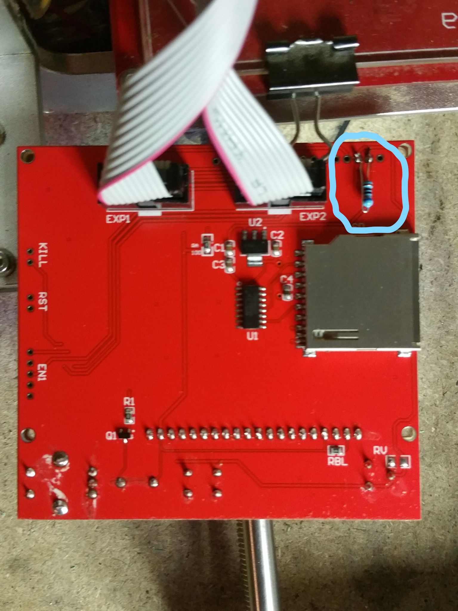

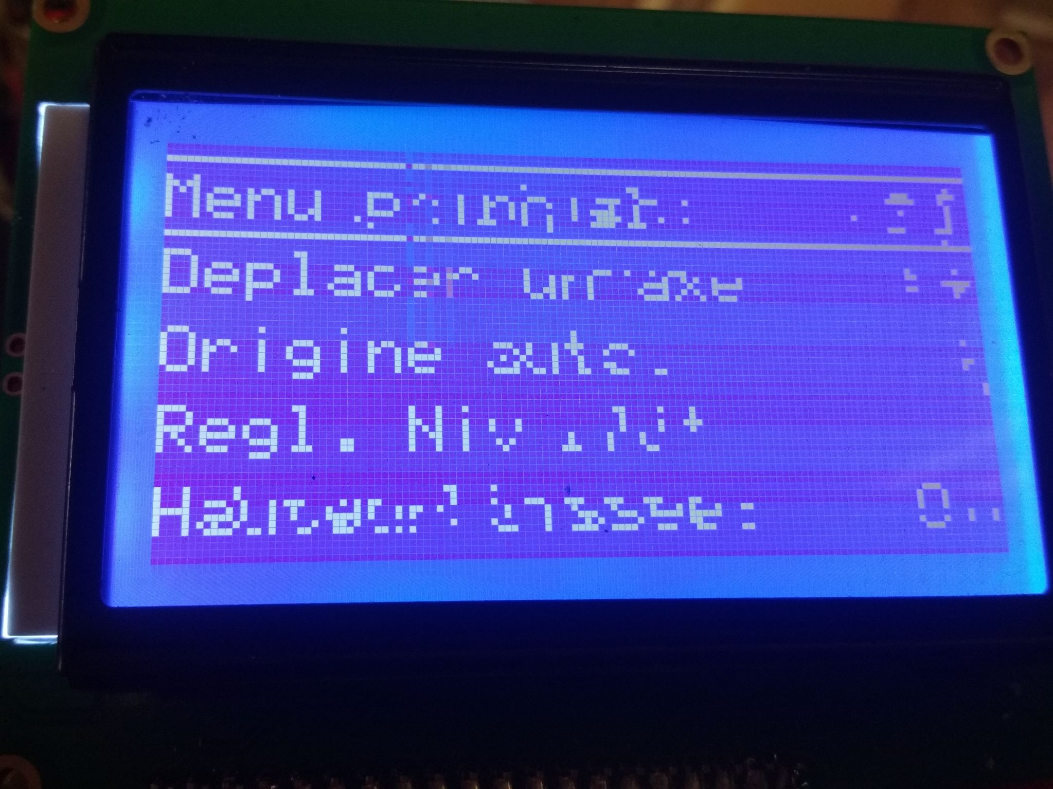

Complicyte1 Posté(e) Décembre 30, 2020 Partager Posté(e) Décembre 30, 2020 Bonjour, je viens de recevoir mon écran 12864 (full graphic smart controler) 2 soucis le 1er écran bleu problème résolu en rajoutant une résistance de 470 ohms (voir photo) toutefois j'ai bien peur que que l'écran soit défectueux (photo 2) qu'en pensez vous Lien vers le commentaire Partager sur d’autres sites More sharing options...
Invité Posté(e) Décembre 30, 2020 Partager Posté(e) Décembre 30, 2020 (modifié) Salut, primo ce n'est pas une résistance de 470 ohms qu'il faut mettre mais une 4700 ohms ( 4,7 k ). Sinon j'ai Déjà eu ce problème, il faut désactiver "#pragma GCC optimize (3)" dans le fichier ultralcd_st7920_u8glib_rrd.h jette un oeil par ici : https://marlinfw.org/docs/basics/troubleshooting.html et par ici : Modifié (le) Décembre 30, 2020 par Invité Lien vers le commentaire Partager sur d’autres sites More sharing options...
Complicyte1 Posté(e) Décembre 31, 2020 Auteur Partager Posté(e) Décembre 31, 2020 merci beaucoup pour le dépannage super rapide j'ai changé par une 4k7 cela permet de mieux régler le contraste encore merci Lien vers le commentaire Partager sur d’autres sites More sharing options...
