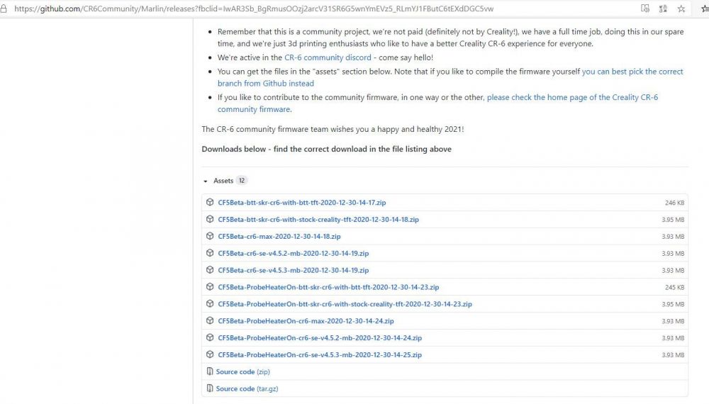

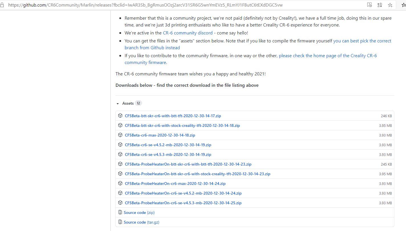

@jmatLes fichiers se trouvent là : Releases · CR6Community/Marlin · GitHub et aller dans assets.
Pour flasher la carte mère Il faut mettre le firmware   à la racine (seul) d'une carte Sd inférieure ou égale à 8Go préalablement formatée en Fat 32 avec taille d'unité d'allocation à 4096 octets. Tu mets la carte dans l'imprimante et tu démarre l'imprimante. Dés que l'écran est affiché avec le menu le flash est fini. Ensuite il faut enlever la carte Sd.
Ensuite pour flasher l'écran, il faut une micro sd inférieure ou égale à 8Go préalablement formatée en Fat 32 avec taille d'unité d'allocation à 4096 octets. Et mettre à la racine le dossier dwin_set. ensuite faire la même procédure que la vidéo

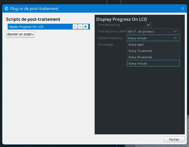

Une question ; j'ai vu dans la présentation du firmware une photo avec le temps restant de l'impression ?!....

Ma machine me montre le nom du fichier gcode, ou un message "reglage enregistré" si j'ai changé des reglage depuis le "tune"....
Comment afficher le temps restant ? Es-ce une option a activer ? Ou une fonctionnalité Octoprint ?
Merci d'avance

Pour me répondre à moi-même 😂😂😂 ( Des fois que d'autres soient intéressés ) :

Affichage du temps restant
Ok , j'ai trouvé la soluce pour Cura  :
Aller dans le menu Extensions / Post-traitement / Modifier le G-Code
Ensuite ajouter le plugin (?) "Display Progress on LCD" et cocher "Time remaining"
Enregistrer votre fichier et envoyer à l'imprimante. Et le tour est joué !
Une question cependant : le plugin (?) Display Progress on LCD indique que le temps restant est mise à jour à chaque couche ... Pas d'affichage en direct !
Quelqu'un serait réactualiser ce code ( M117 ) en permanence ? Comme les axes j'imagine ... Qui eux affiche leur position en direct.
Ou existe-t'il une autre astuce ?
Merci

Il y a d'autres options que la mise à jour à chaque couche (mais c'est vrai que ce n'est pas à la seconde près 🙂)1102930084_Sanstitre1.jpg.e0387164c79fcaa03326d5af632d7aca.jpg
