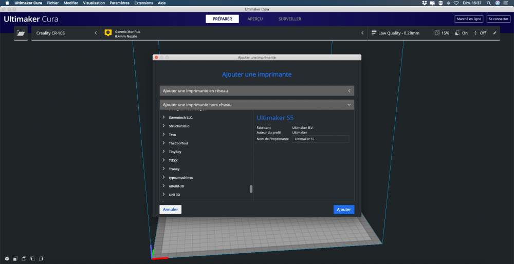

bonjour Punkd10
je te mets des captures d'ecran
il suffit de les suivres
première photo tu clique ou il y a la flèche
deuxieme photo tu clique sur ajouter une imprimante hors reseau
troisieme photo tu clique sur tenlog
et ensuite tu clique sur le nom de t'on imprimante
bon dimanche
