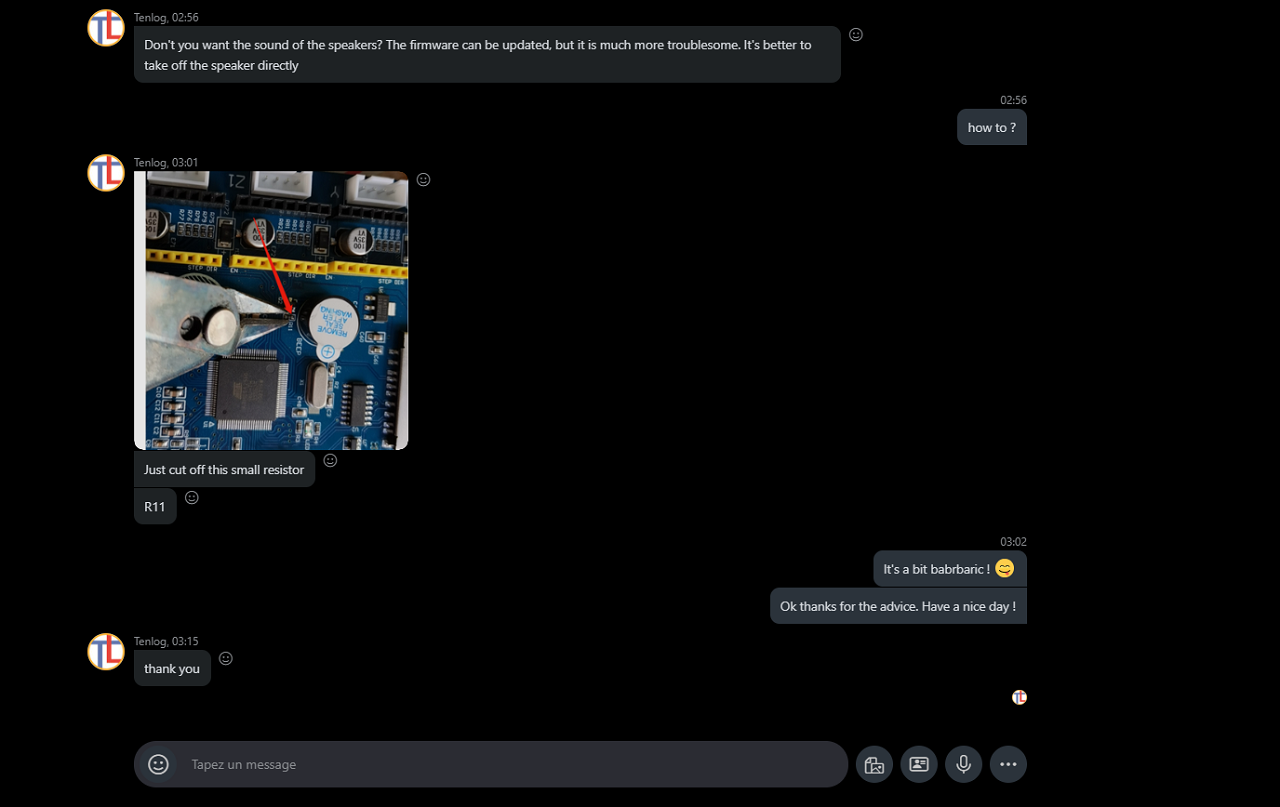

Murdock Posté(e) Janvier 1, 2021 Partager Posté(e) Janvier 1, 2021 Bonjour à tous, petite question, y a t'il quelque chose de prévu nativement pour supprimer les bips des endstops ou il faut modifier le firmware ? J'ai cherché mais sans résultat. Je suis peut être passé à coté d'un truc ... Merci ! Lien vers le commentaire Partager sur d’autres sites More sharing options...

Murdock Posté(e) Janvier 24, 2021 Auteur Partager Posté(e) Janvier 24, 2021 Et le pire c'est le conseil du support Tenlog via skype pour régler le pb ! Lien vers le commentaire Partager sur d’autres sites More sharing options...
paltoon Posté(e) Janvier 24, 2021 Partager Posté(e) Janvier 24, 2021 OMG ils peuvent pas faire une maj ... , Le bip est utile si il y a un fin de filament mais la c'est utilisé un bazooka pour tuer une mouche. Lien vers le commentaire Partager sur d’autres sites More sharing options...
Murdock Posté(e) Janvier 24, 2021 Auteur Partager Posté(e) Janvier 24, 2021 Il y a 1 heure, paltoon a dit : OMG ils peuvent pas faire une maj ... , Le bip est utile si il y a un fin de filament mais la c'est utilisé un bazooka pour tuer une mouche. Ouai et puis là c'est vraiment crade. ils ont créé leur propre fichier de config pour simplifier la config de Marlin, qu'ils ajoutent un paramètre pour le beep... Cela ne coute pas grand chose et c'est plus pro. Bon puis là la modif avec la pince coupante ... Encore ils diraient dessouder la résistance ... un peu extrême mais ca passe. Là "casser" la résistance à la pince ... Lien vers le commentaire Partager sur d’autres sites More sharing options...
