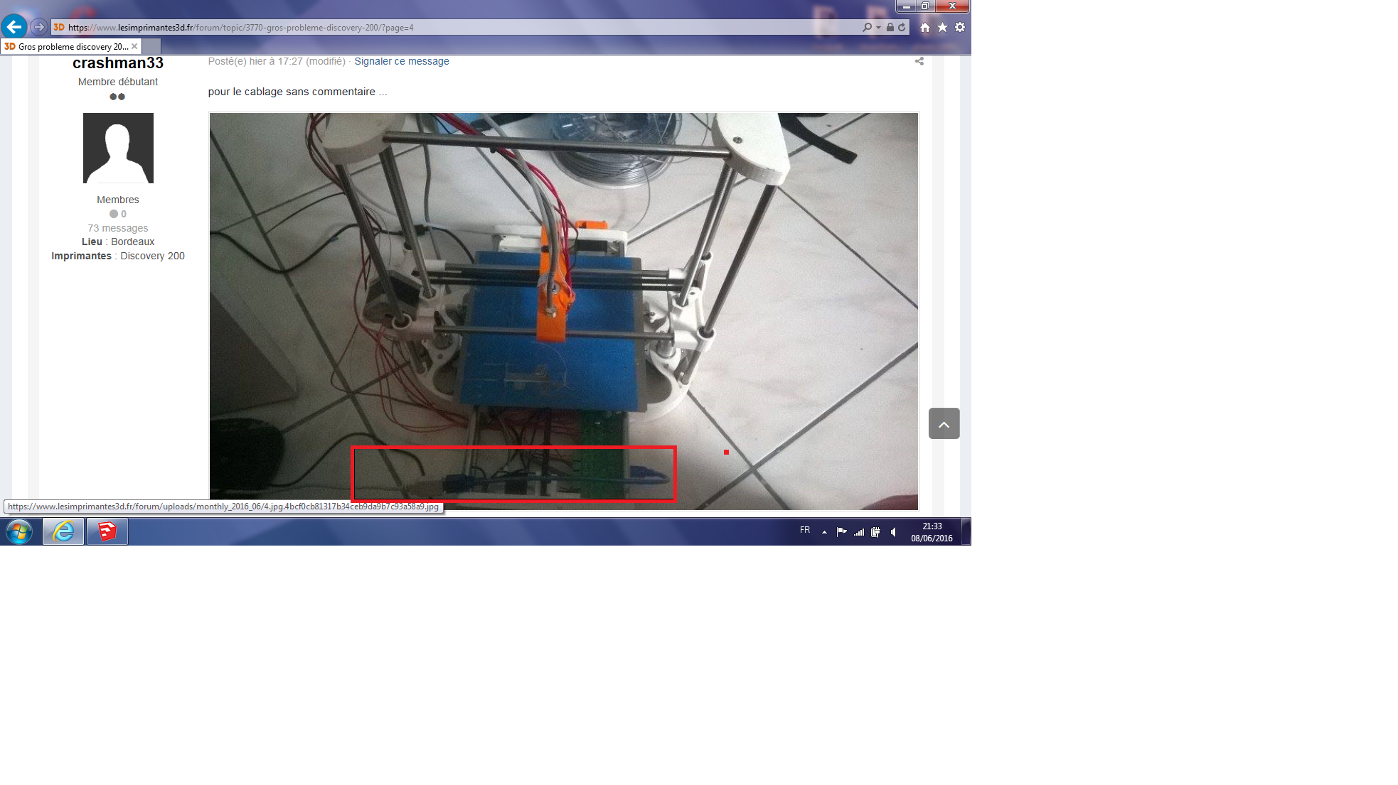

crashman33 Posté(e) Juin 8, 2016 Auteur Partager Posté(e) Juin 8, 2016 (modifié) je v peter une durite la forme n'est pas du tout celle attendue ... la medaille a imprimer de base est ovale au lieu de rond alors que ma couroie est tendue au max ! tout les brancgement opérationnel (tester manuellement) help me :'( Modifié (le) Juin 8, 2016 par crashman33 Lien vers le commentaire Partager sur d’autres sites More sharing options...
crashman33 Posté(e) Juin 8, 2016 Auteur Partager Posté(e) Juin 8, 2016 et c'est bizarre car quand l'impression et lancer nikel mais pendant les 2 , 3 premiere couche arriver a un endroit la mouvement de la buse s'arrete pendant 1s et part d'ou les formes chelou ... Lien vers le commentaire Partager sur d’autres sites More sharing options...
Morpheus Posté(e) Juin 8, 2016 Partager Posté(e) Juin 8, 2016 Je ne posterai quel seul message, car c'est une choses que j'ai déjà évoqué: Si l'impression fait une pose pendant l'impression, c'est un problème de com entre ordi et machine, enlève la rallonge usb que tu as mise/et ou/ ton ordi n'as pas assez de ram pour piloter l'imprimante et faire d'autre chose en même temps Lien vers le commentaire Partager sur d’autres sites More sharing options...

legired Posté(e) Juin 8, 2016 Partager Posté(e) Juin 8, 2016 A tous les coups il as toucher au potentiomètre des pololu ^^ ou il imprime via le pc, l'un ou l'autre je pense, perso mon imprimante faisait des arrêt suite a une surchauffe des pololu, après j'ai pas de D200 je sais pas comment c 'est foutus Lien vers le commentaire Partager sur d’autres sites More sharing options...

Huggy Posté(e) Juin 9, 2016 Partager Posté(e) Juin 9, 2016 (modifié) D'après les photos, le câblage à l'air correct Si le plateau part dans le mauvais sens c'est simplement que le la carte pense que le plateau appuie sur la butée donc il faut tester la butée avec un multimètre directement sur le bornier parfois un brin du fil électrique fait bande à part et touche l'autre contact du bornier (vécu) Modifié (le) Juin 9, 2016 par Huggy 1 Lien vers le commentaire Partager sur d’autres sites More sharing options...
