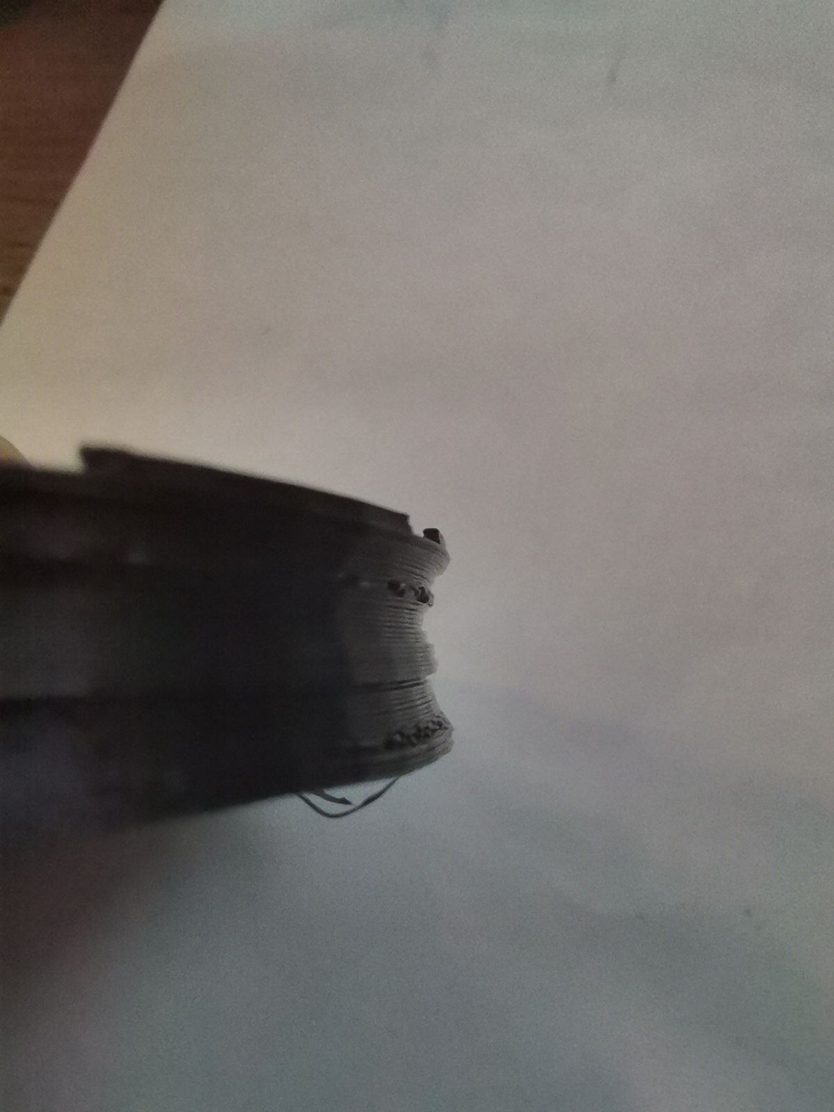

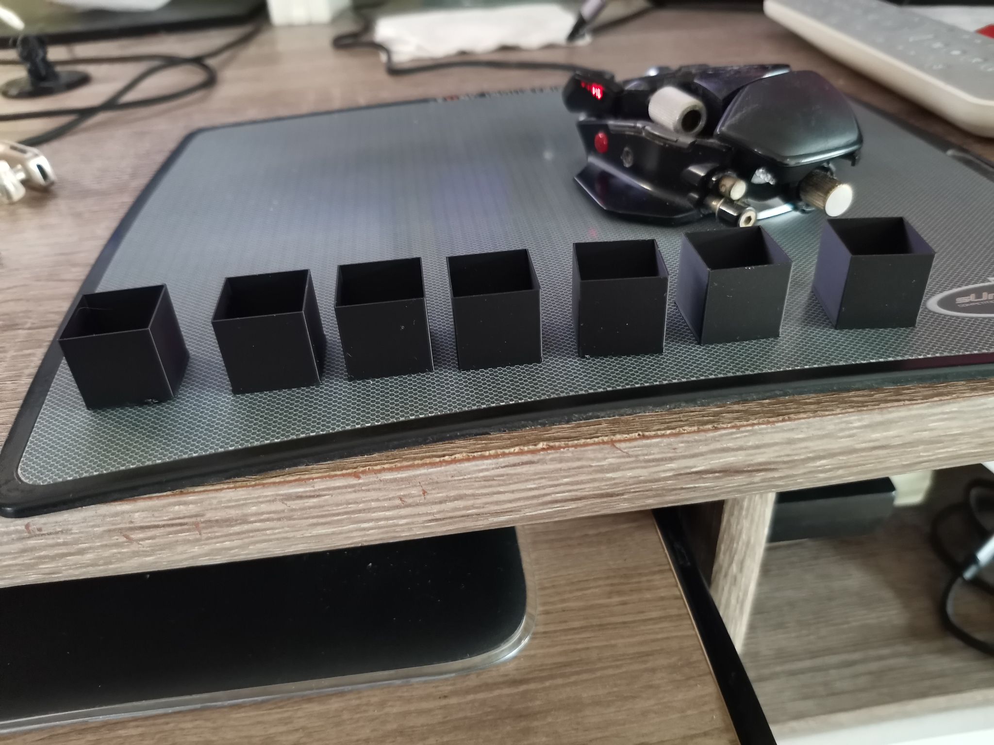

tazouman Posté(e) Janvier 7, 2021 Auteur Partager Posté(e) Janvier 7, 2021 (modifié) Il y a 9 heures, Idealnight a dit : on dirait que ta pièce a un effet "mousseux". Je n'en est pas l'impression mais c'est pas lisse c'est sur Quelle est ta température d'impression ? et celle recommandée par ton fabricant ? J'imprime a 200° données constructeur 205/225 et il faut que j'imprime un cube xyz pour vérifier les côtes aussi! Modifié (le) Janvier 7, 2021 par tazouman Lien vers le commentaire Partager sur d’autres sites More sharing options...
Idealnight Posté(e) Janvier 7, 2021 Partager Posté(e) Janvier 7, 2021 Si le fabricant de PLA donne une plage de 205/225 il serait plus logique de faire tes tests a partir de 215 par exemple. Chaque bobine de PLA est différente donc bien comprendre qu'il n'est pas courant de garder toujours la même température d'impression ou se fier a ce qu'on lit. Lien vers le commentaire Partager sur d’autres sites More sharing options...

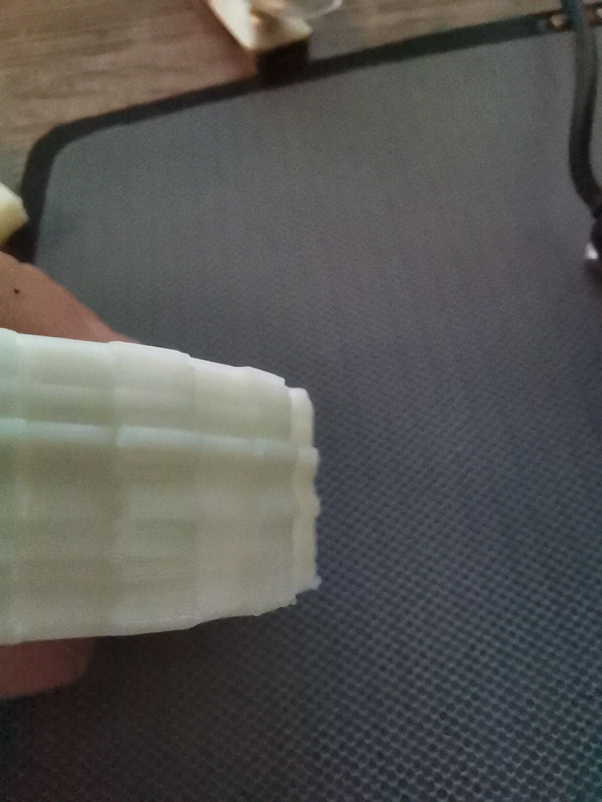

tazouman Posté(e) Janvier 7, 2021 Auteur Partager Posté(e) Janvier 7, 2021 Oui j'ai réimprimer une pièce à 215° ce soir, ça ce lisse...on approche Doucement du but. Merci a tous Lien vers le commentaire Partager sur d’autres sites More sharing options...
tazouman Posté(e) Janvier 9, 2021 Auteur Partager Posté(e) Janvier 9, 2021 Bon ben je ne comprends pas, j'ai de nouveaux des décalages et encore plus important qu'avant alors que j'ai réussi des impressions superbe. Lien vers le commentaire Partager sur d’autres sites More sharing options...

tazouman Posté(e) Janvier 13, 2021 Auteur Partager Posté(e) Janvier 13, 2021 En quoi ça peux créer des décalages de couches stp? Lien vers le commentaire Partager sur d’autres sites More sharing options...
Idealnight Posté(e) Janvier 13, 2021 Partager Posté(e) Janvier 13, 2021 J'insiste mais en général un décalage de couche c'est : - roulements/excentriques (controler que les roulements ne sont pas foireux et vérifier les excentriques que tout est stable et fluide) - Axe Z (tige filetée, noix en laiton trop serré, coupleur) - Courroies, trop ou pas assez tendues Lien vers le commentaire Partager sur d’autres sites More sharing options...
Maya35 Posté(e) Janvier 13, 2021 Partager Posté(e) Janvier 13, 2021 (modifié) Mauvaise température = mauvaise viscosité = étalement de la couche mal répartie sous la buse Mais il y a tellement d'autres cause possibles les premières étant mecaniques Modifié (le) Janvier 13, 2021 par Maya35 Lien vers le commentaire Partager sur d’autres sites More sharing options...

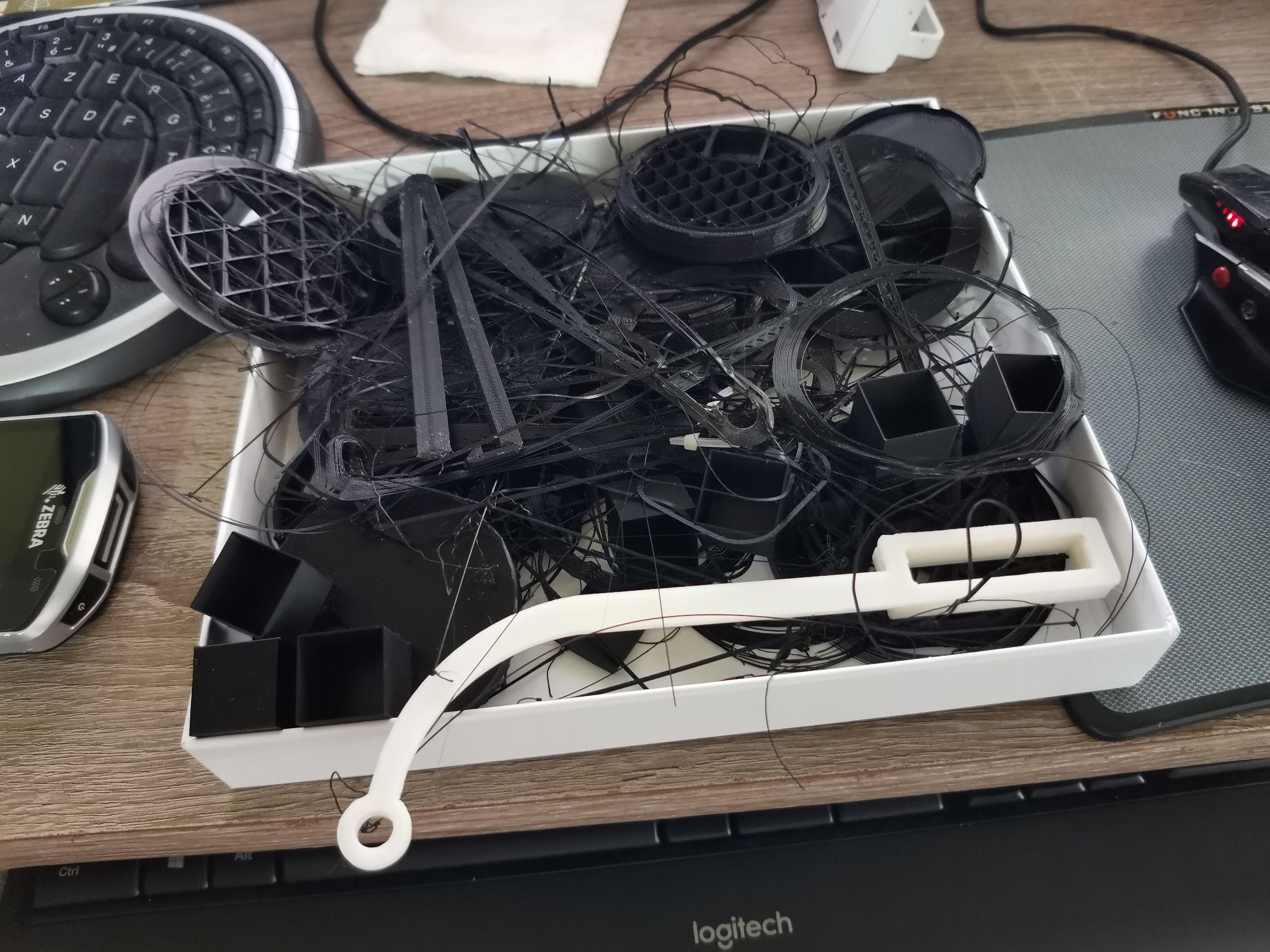

nico378 Posté(e) Janvier 14, 2021 Partager Posté(e) Janvier 14, 2021 je te remerci pour ma part je ne fais plus aucun test, je vais bientôt y avoir passè ma bobine de PLA d'un kilo petite extrait du résultat en photo j'ai contacté le SAV banggood pour demander un échange / remboursement Lien vers le commentaire Partager sur d’autres sites More sharing options...
Abby Posté(e) Janvier 14, 2021 Partager Posté(e) Janvier 14, 2021 ta testé de changer de PLA aussi ..? Lien vers le commentaire Partager sur d’autres sites More sharing options...
Maya35 Posté(e) Janvier 14, 2021 Partager Posté(e) Janvier 14, 2021 ou bha c'est toujours de l'expérience acquise... verre a moitié plein 1 Lien vers le commentaire Partager sur d’autres sites More sharing options...
nico378 Posté(e) Janvier 14, 2021 Partager Posté(e) Janvier 14, 2021 (modifié) oui oui j'ai assui testé cela edit: j'ai même testé extrudeur débranché et le problème continu, donc extrudeur ou PLA n'est pas la cause. je penserai plus a un problème CM, d'ou le contact SAV vue qu'elle est neuve Modifié (le) Janvier 14, 2021 par nico378 Lien vers le commentaire Partager sur d’autres sites More sharing options...
tazouman Posté(e) Janvier 14, 2021 Auteur Partager Posté(e) Janvier 14, 2021 Pour info j'ai le même stock (et de la même couleur lol) de PLA loupé que toi. Mon revendeur m'envoie une nouvelle CM... Lien vers le commentaire Partager sur d’autres sites More sharing options...
