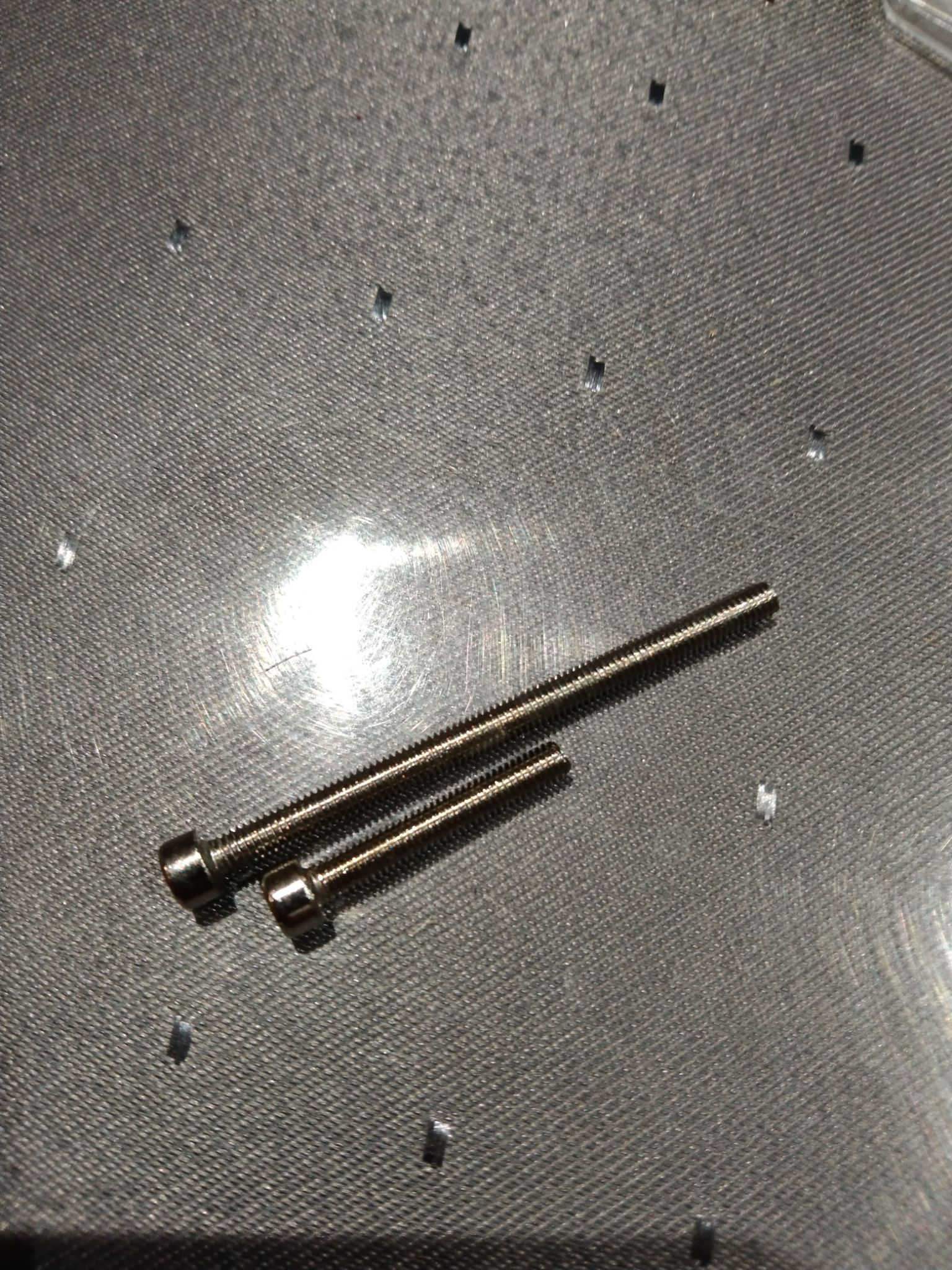

Pascal-35 Posté(e) Janvier 3, 2021 Partager Posté(e) Janvier 3, 2021 Bonjour à tous, Je vous souhaite une très bonne année riche en impression 3D. J'effectue en ce moment sur les conseils de certains, des améliorations sur mon anet A8. Pour mon confort, j'ai installé une petite porte pour avoir accès à l'extrudeur, ce qui me permet d'avoir un meilleur visuel quand je change de filament. J'ai réutilisé les vis de base qui m'ont été livré avec l'imprimante. Les vis de 45 de long ont été remplacée par des vis de 20 mm pour le tenir. Par contre, la porte ne ferme pas correctement, car les vis gènes. Pouvez vous me dire quelles vis vous avez utilisé pour cette amélioration et éventuellement, où les trouver dans le commerce? Je vous remercie d'avance pour votre retour. Lien vers le commentaire Partager sur d’autres sites More sharing options...

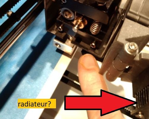

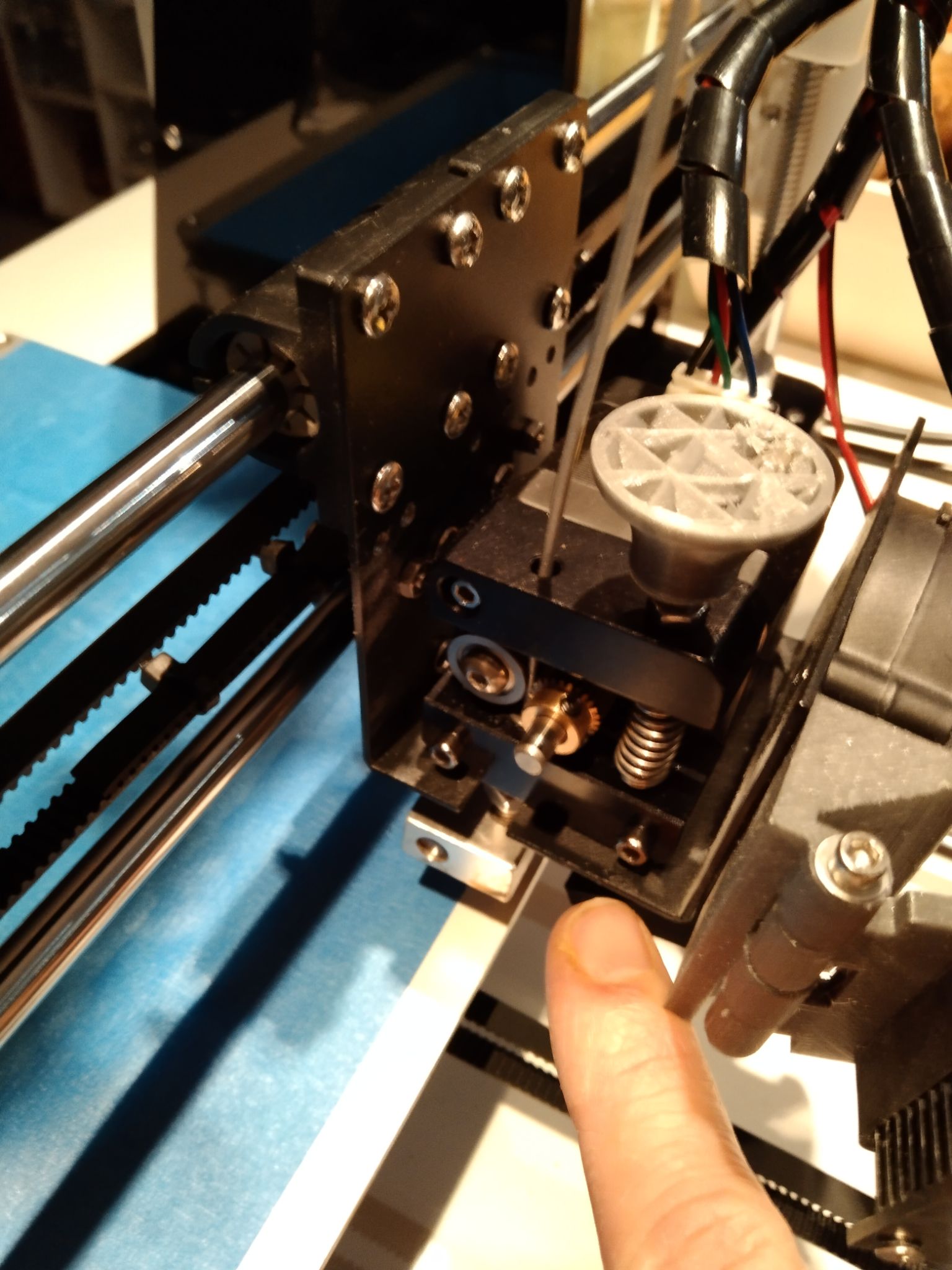

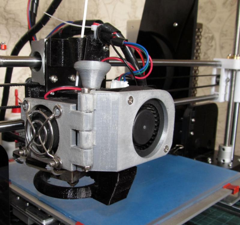

Pascal-35 Posté(e) Janvier 4, 2021 Auteur Partager Posté(e) Janvier 4, 2021 Bonjour à tous, Merci pour vos réponses et merci Jean Claude pour cette magnifique porte lol. Voici quelques photos qui rendront plus explicite mon interrogation. Les vis que j'ai réutilisé pour maintenir l'extrudeur empêchent la fermeture parfaite du clapet, trappe, porte,... Lien vers le commentaire Partager sur d’autres sites More sharing options...

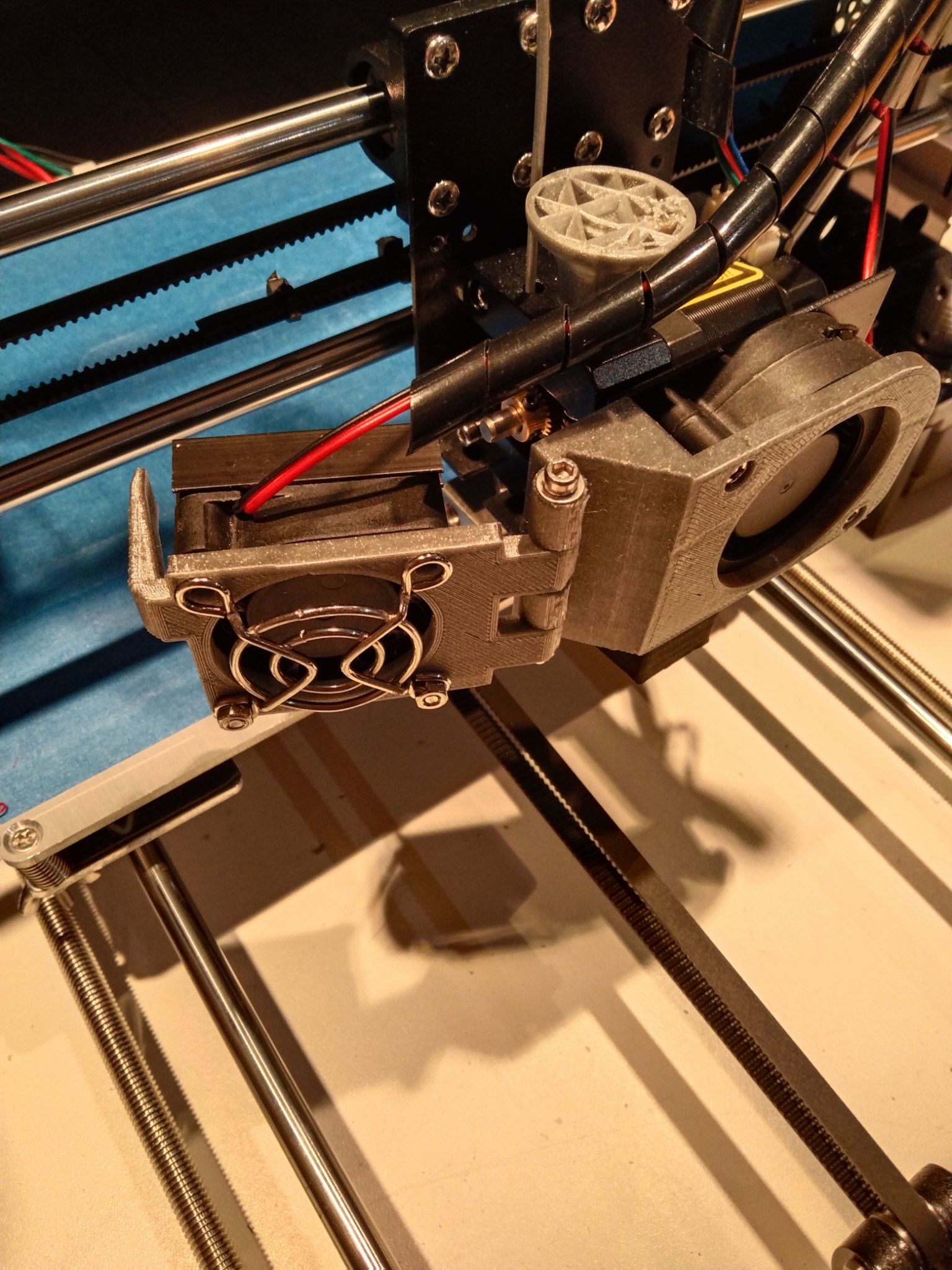

Jean-Claude Garnier Posté(e) Janvier 4, 2021 Partager Posté(e) Janvier 4, 2021 Aaaaaah je comprends mieux. Il est pas mal ce "fan-duct" c'est toi qui l'as imprimé ? Pour que la "porte" puisse fermer, idéalement il faudrait que tu remplaces la vis à tête BTR, officiellement "vis CHC" (comme Cylindrique Hexagonale Creuse) par une vis "FHC" (allons bon c'est quoi encore ?) C'est plus prosaïquement une vis à tête fraisée (DIN7991) L'ennui c'est que tu devras démonter et faire un fraisurage dans la partie fixe pour accueillir la tête fraisée. C'est pas grand-chose pour qui est équipé mais ça peut devenir un cauchemar pour qui bricole dans sa cuisine avec sa bite et son Opinel. Lien vers le commentaire Partager sur d’autres sites More sharing options...
jmarie3D Posté(e) Janvier 4, 2021 Partager Posté(e) Janvier 4, 2021 Sur mon Anet A8 chérie, j'ai installé le même genre de porte et le ventilateur se monte à l'extérieur. Tu es sûr de ton montage ? Vérifies sur le site où tu as trouvé ton modèle. Lien vers le commentaire Partager sur d’autres sites More sharing options...
Jean-Claude Garnier Posté(e) Janvier 4, 2021 Partager Posté(e) Janvier 4, 2021 Pourtant on dirait bien que @thierry70 a monté le sien comme @Pascal-35 Lien vers le commentaire Partager sur d’autres sites More sharing options...
jmarie3D Posté(e) Janvier 4, 2021 Partager Posté(e) Janvier 4, 2021 Mon système n'est pas le même. Entre les 2 photos, on voit que les vis maintenant le radiateur ne sont pas dans le même sens. Une piste ? Lien vers le commentaire Partager sur d’autres sites More sharing options...
remibora Posté(e) Janvier 4, 2021 Partager Posté(e) Janvier 4, 2021 (modifié) Salut, Je vais probablement dire une grosse bêtise (comme d'hab) mais il sert à quoi le radiateur (enfin je crois) fixé au ventilo? Si c'est esthétique ,comme c'est lui qui tape, il suffit de l'enlever. Je ne vois pas trop son utilité... En passant, tu pourras fixer ton ventilo de porte avec 4 vis en façade(à bois si tu n'as pas de vis pour plastique Ø3.5 voire Ø4, dessous de tête plate ou fraisée) ou au moins 2 vis mais en diagonale ce coup-ci, sinon ça va trop vibrer je pense. Il y a un truc de surprenant: je ne vois pas de radiateur entre l'extrudeur et le bloc de chauffe. Tu l'as caché où? tu n'en as pas? Modifié (le) Janvier 4, 2021 par remibora Lien vers le commentaire Partager sur d’autres sites More sharing options...
Pascal-35 Posté(e) Janvier 4, 2021 Auteur Partager Posté(e) Janvier 4, 2021 Il y a 3 heures, jmarie3D a dit : Sur mon Anet A8 chérie, j'ai installé le même genre de porte et le ventilateur se monte à l'extérieur. Tu es sûr de ton montage ? Vérifies sur le site où tu as trouvé ton modèle. Je ne suis sur de rien du tout. J'ai trouvé en effet un peu bizarre ce montage que j'ai trouvé dans un tuto sur youtube. C'est pour cela que je préfère demander Il y a 4 heures, Jean-Claude Garnier a dit : Aaaaaah je comprends mieux. Il est pas mal ce "fan-duct" c'est toi qui l'as imprimé ? Pour que la "porte" puisse fermer, idéalement il faudrait que tu remplaces la vis à tête BTR, officiellement "vis CHC" (comme Cylindrique Hexagonale Creuse) par une vis "FHC" (allons bon c'est quoi encore ?) C'est plus prosaïquement une vis à tête fraisée (DIN7991) L'ennui c'est que tu devras démonter et faire un fraisurage dans la partie fixe pour accueillir la tête fraisée. C'est pas grand-chose pour qui est équipé mais ça peut devenir un cauchemar pour qui bricole dans sa cuisine avec sa bite et son Opinel. Oui oui. J'ai imprimé cela. Le bouton fut ma première impression, mais il s'est détaché du plateau avant la fin. Lien vers le commentaire Partager sur d’autres sites More sharing options...
jmarie3D Posté(e) Janvier 4, 2021 Partager Posté(e) Janvier 4, 2021 @remibora a raison, le radiateur ne sert à rien, je l'ai enlevé. 1 Lien vers le commentaire Partager sur d’autres sites More sharing options...
Pascal-35 Posté(e) Janvier 4, 2021 Auteur Partager Posté(e) Janvier 4, 2021 il y a 12 minutes, remibora a dit : Salut, Je vais probablement dire une grosse bêtise (comme d'hab) mais il sert à quoi le radiateur (enfin je crois) fixé au ventilo? Si c'est esthétique ,comme c'est lui qui tape, il suffit de l'enlever. Je ne vois pas trop son utilité... En passant, tu pourras fixer ton ventilo de porte avec 4 vis en façade(à bois si tu n'as pas de vis pour plastique Ø3.5 voire Ø4, dessous de tête plate ou fraisée) ou au moins 2 vis mais en diagonale ce coup-ci, sinon ça va trop vibrer je pense. Il y a un truc de surprenant: je ne vois pas de radiateur entre l'extrudeur et le bloc de chauffe. Tu l'as caché où? tu n'en as pas? Je me pose la même question concernant l'utilisation de ce ventilateur. Tourner dans l'autre sens serait plus logique à mon avis. Lien vers le commentaire Partager sur d’autres sites More sharing options...
remibora Posté(e) Janvier 4, 2021 Partager Posté(e) Janvier 4, 2021 il y a 6 minutes, Pascal-35 a dit : Tourner dans l'autre sens serait plus logique à mon avis. Là, j'avoue que je comprends pas. il y a 7 minutes, Pascal-35 a dit : Je me pose la même question concernant l'utilisation de ce ventilateur Théoriquement, le 2nd ventilo est là pour refroidir le radiateur de la hotend. Mais on dirait que tu n'en as pas... tu n'as jamais de problème de bouchage de buse / sous-extrusion / extrudeur qui claque? (remarque avec la porte presque fermée, tu dois pas trop l'entendre... ) Lien vers le commentaire Partager sur d’autres sites More sharing options...

Jean-Claude Garnier Posté(e) Janvier 4, 2021 Partager Posté(e) Janvier 4, 2021 il y a 1 minute, remibora a dit : le 2nd ventilo est là pour refroidir le radiateur de la hotend. N'oublie pas que c'est une Anet A8. Pas une Alfa Louise. Sur les Anet A8, ya pas de radiateur, juste un bout de tige filetée percée qui sort de l'extrudatateur et rentre dans la hotend C'est pour ça que sur celle que je suis en train de rétrofiter j'ai monté une tête E3D V6 Lien vers le commentaire Partager sur d’autres sites More sharing options...
remibora Posté(e) Janvier 4, 2021 Partager Posté(e) Janvier 4, 2021 (modifié) Il y a 6 heures, Jean-Claude Garnier a dit : Sur les Anet A8, ya pas de radiateur, C'est bien pour ça que j'insistais sur ce point . Donc le ventilateur de porte sert à refroidir la tige filetée percée qui sert de radiateur ! Elles me feront toujours rire ces Anet A8. Ça a commencé quand j'ai vu que certaines (clones) avaient des tiges filetées à la place des trapézoïdales. Même pas peur ! Y'a pas à dire, ils sont coui..lus ces chinois! Modifié (le) Janvier 4, 2021 par remibora Lien vers le commentaire Partager sur d’autres sites More sharing options...

Pascal-35 Posté(e) Janvier 4, 2021 Auteur Partager Posté(e) Janvier 4, 2021 Bon, j'ai suivi vos différents conseils et fait les modifications nécessaires. La réponses était sous mes yeux mais étant novice en impression 3D, je ne la voyait pas. Voici une petite photo. Lien vers le commentaire Partager sur d’autres sites More sharing options...
Jean-Claude Garnier Posté(e) Janvier 4, 2021 Partager Posté(e) Janvier 4, 2021 Ah, donc tu as mis le ventilateur dehors et laissé le radiateur dedans, c'est ça ? Et tu crois que le radiateur il sert à quelque chose ? Enfin.... si j'ai bien compris il doit empêcher l'air d'aller refroidir là où y en aurait besoin non ? Lien vers le commentaire Partager sur d’autres sites More sharing options...
remibora Posté(e) Janvier 4, 2021 Partager Posté(e) Janvier 4, 2021 J'ai bien peur qu'il ait mal interprété mon message : Il y a 7 heures, remibora a dit : En passant, tu pourras fixer ton ventilo de porte avec 4 vis en façade(à bois si tu n'as pas de vis pour plastique Ø3.5 voire Ø4, dessous de tête plate ou fraisée) ou au moins 2 vis mais en diagonale ce coup-ci Ma proposition était que tu enlèves le radiateur et tu fixes le ventilateur "derrière la porte" (à l'intérieur) en mettant 4 vis, comme tu as fait pour le ventilateur radial (turbine en façade). Les vis à bois, ce serait pour visser dans le ventilateur (il faudra contre-percer les trous de la porte très probablement, voire en imprimer une nouvelle avec le bon Ø). Pour mémoire, le flux d'air doit aller de l'intérieur vers l'extérieur, attention au sens de montage du ventilo . 1 Lien vers le commentaire Partager sur d’autres sites More sharing options...

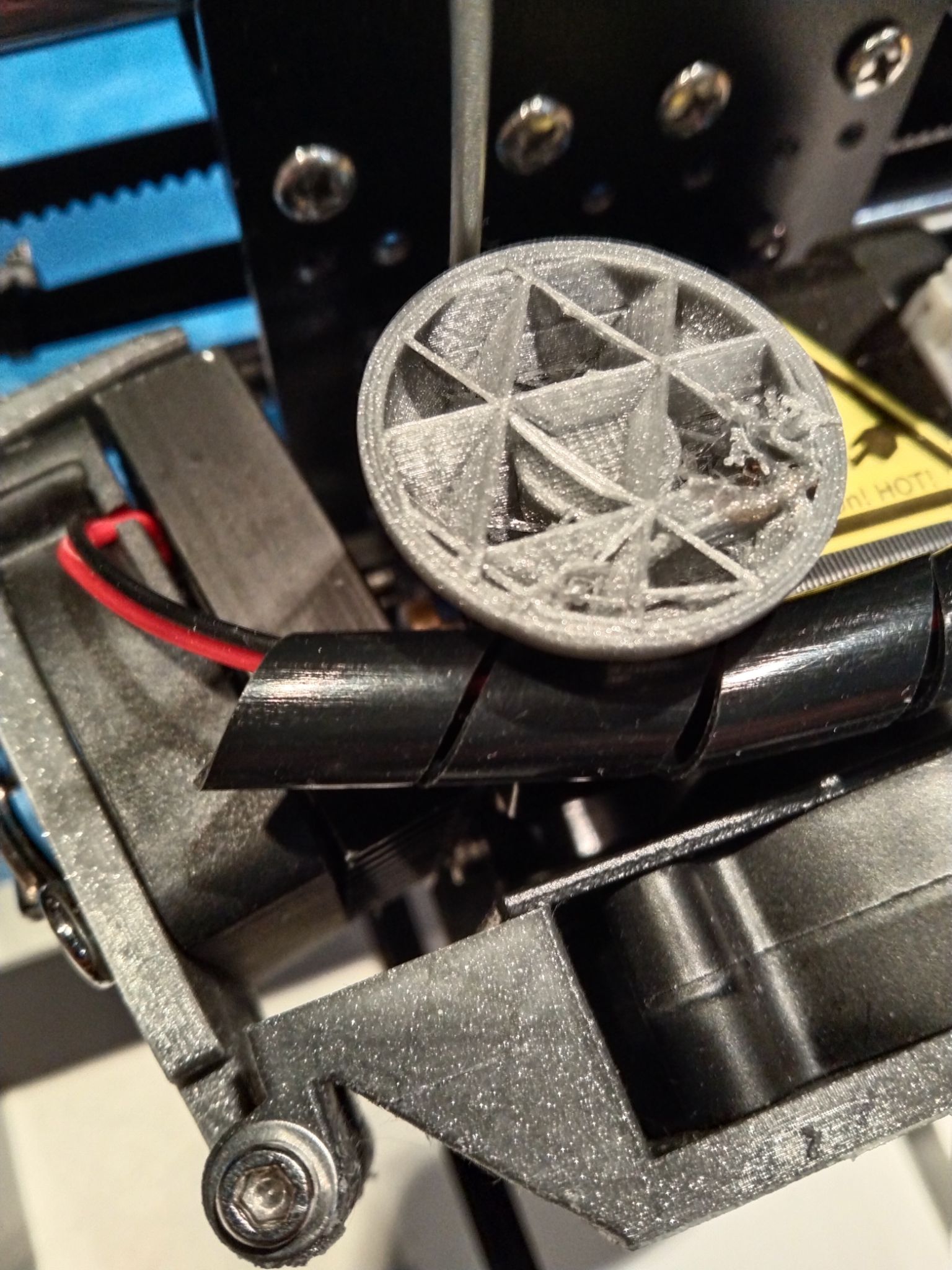

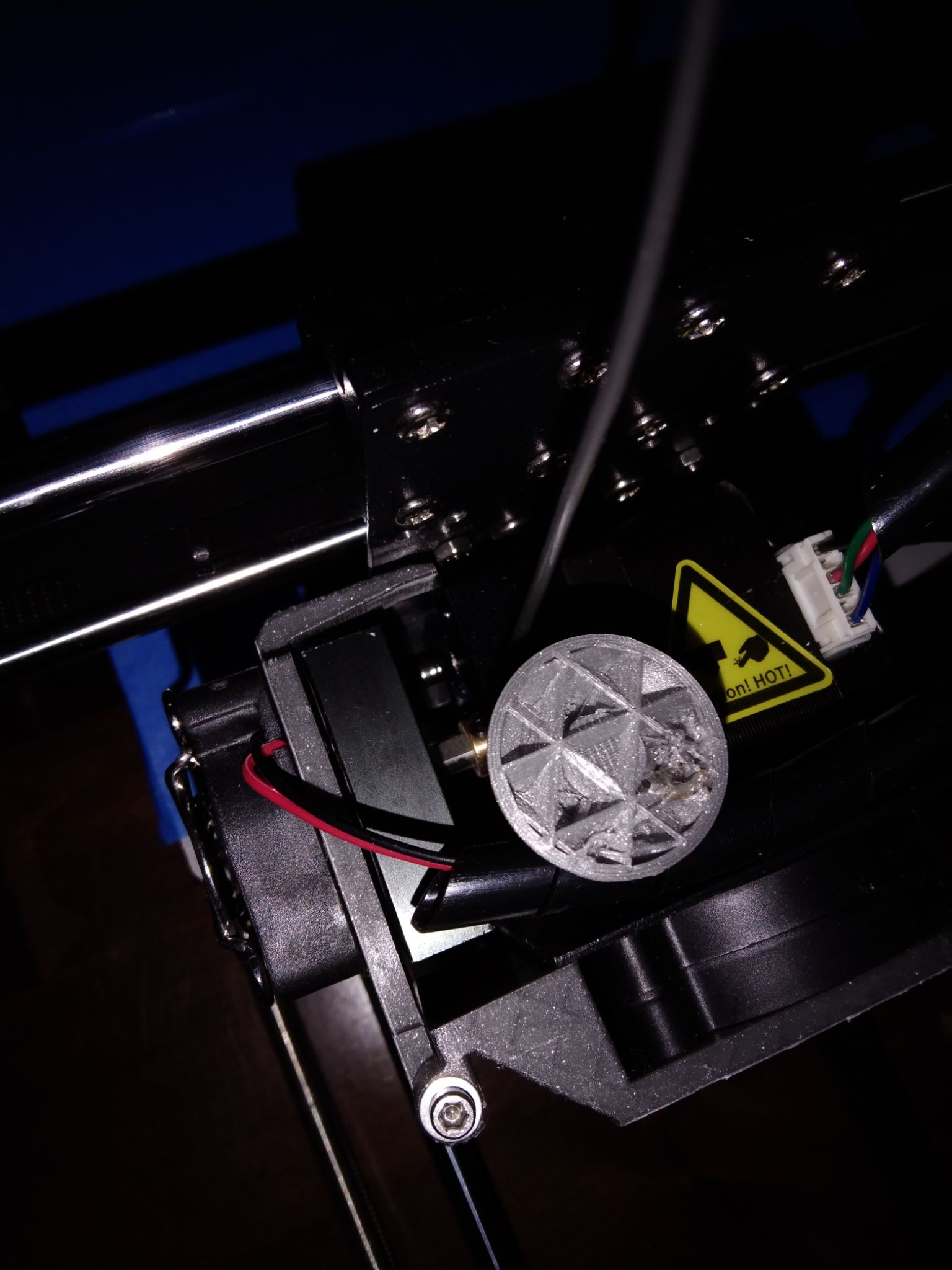

Pascal-35 Posté(e) Janvier 21, 2021 Auteur Partager Posté(e) Janvier 21, 2021 Bonjour à tous, J'ai eu peu de temps pour me consacrer pleinement à l'impression ces derniers jours et je n'ai pas pu vous faire de retour sur mes nouvelles installations. Tout fonctionnait à merveille. Une bonne qualité d'impression jusqu'à ce que...... J'ai voulu testé le changement de filament en cours d'impression en suivant les instructions trouvé sur le forum. J'étais super content, car j'ai trouvé. Et la, ma buse s'est bouché et la tige aussi. J'ai tout changé, mais je me retrouve avec une qualité d'impression médiocre. Lorsque je veux imprimer plusieurs pièces en même temps, au bout de quelques temps, je n'ai plus de filament qui sort. J'ai du coup, désactivé la retractation du filament sur CURA, mais ca fait dégueulasse. Je vais du coup faire un nouveau message sur le forum, pour savoir si lorsque l'on change la tige et la buse, est ce que cela peut modifier le calibrage de l'extrudeur. Je pensais que tout c'était bouché aussi car problème de ventilation avec les modifs que j'avais fait. Du coup, j'ai tout remis comme à l'initial en attendant de voir le réel soucis. Lien vers le commentaire Partager sur d’autres sites More sharing options...
