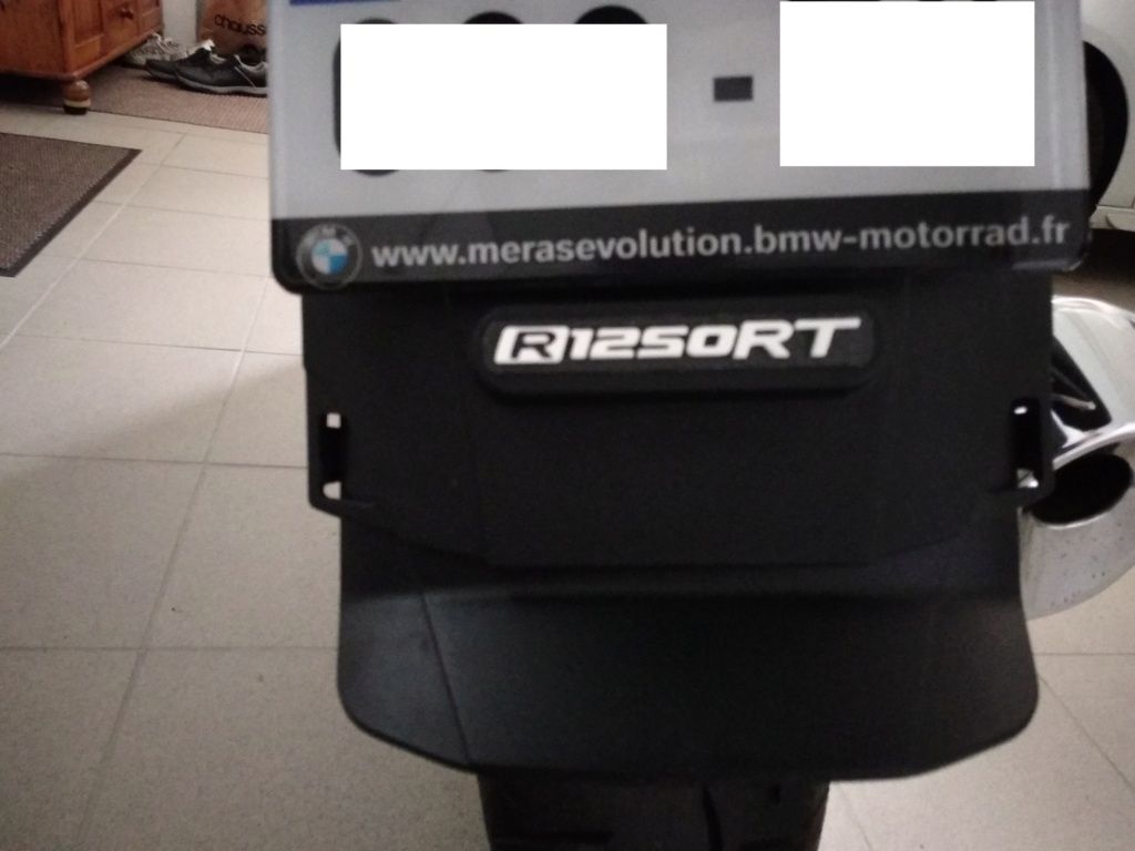

Bastan Posté(e) Janvier 7, 2021 Auteur Partager Posté(e) Janvier 7, 2021 il y a 32 minutes, Idealnight a dit : Alors voilà l'impression en noir désolé donc on ne voit pas trop, paramètres de base en 0.16 et 20% de remplissage mais en tout cas je confirme que ton stl s'imprime correctement sans espace, il y a 2/3 petits trous mais cela se corrige facilement. Donc essais avec les conseils que je t'ai donné et ça devrait être mieux. Ne cherches pas a tout changer d'un coup car si l'impression s'aggrave tu ne sauras plus quel paramètre aggrave les choses ^^. Pour la face visible si tu restes ainsi tentes l'étirage afin d'avoir un rendu plus lisse sur le dessus sans trous OU Inverses le sens et la position de tes chiffres que la face côté bed devienne la face visible de ta plaque et tu auras un rendu beaucoup plus lisse et propre Merci de passer du temps sur mon cas Oui, j'avais remarqué que la face côté bed et souvent très bien, mais malheureusement c'est celle qui est destinée à être collée sur la plaque (sauf inversion effectivement). Quant à ta face visible, finalement elle est très proche de certaines des miennes (pas la première !!). L'idée de supprimer le remplissage et de ne faire que des périmètres n'est pas mal je trouve. En tout cas merci à tous. Plein d'astuces qui me serviront pour la suite Lien vers le commentaire Partager sur d’autres sites More sharing options...

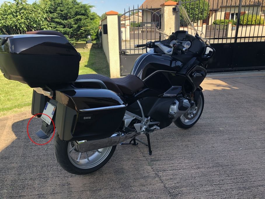

Bastan Posté(e) Janvier 7, 2021 Auteur Partager Posté(e) Janvier 7, 2021 (modifié) il y a 27 minutes, fran6p a dit : --- Concernant la CR6-SE, oui c'est une bonne imprimante une fois toutes les vérifications préalables réalisées. --- Pour en revenir à ce que tu cherches à imprimer. Possesseur d'un vieux Suzuki DL1000 (+80000 km), es-tu sûr qu'on puisse ajouter des éléments sur la plaque d'immatriculation sans se faire alpaguer par la maréchaussée ? Merci pour tes précisions sur la CR6. Maintenant, quand j'aurai envie de changer, une autre sera peut être sortie. Concernant la moto, je veux fixer ma petite plaque SOUS l'immatriculation pour masquer ces deux trous (cerclés de rouge) que je n'aime pas du tout. Je me base sur une idée trouvée sur le net (autre photo), et ma réalisation est beaucoup trop grande pour l'instant car elle fait la largeur de la plaque d'imm. Modifié (le) Janvier 7, 2021 par Bastan 1 Lien vers le commentaire Partager sur d’autres sites More sharing options...

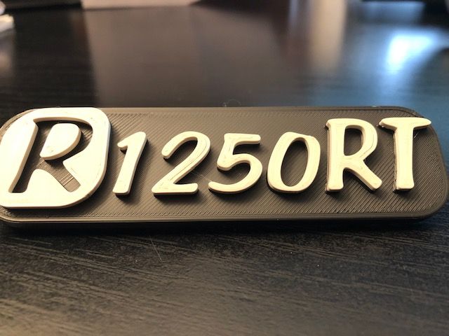

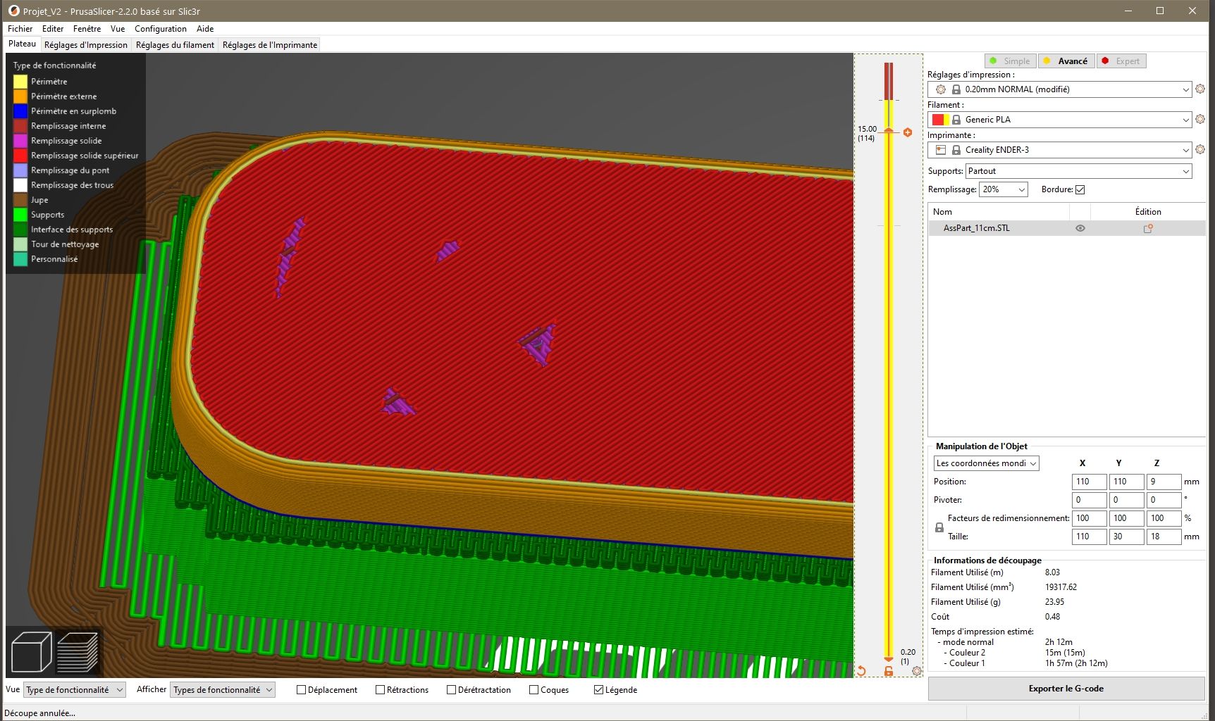

Bastan Posté(e) Janvier 7, 2021 Auteur Partager Posté(e) Janvier 7, 2021 (modifié) Je viens d'installer le PrusaSlicer. Avec réglages de base standard, c'est pas si mal... Beaucoup de zoom, les chiffres font 24mm de haut seulement.. Modifié (le) Janvier 7, 2021 par Bastan Lien vers le commentaire Partager sur d’autres sites More sharing options...
Maya35 Posté(e) Janvier 7, 2021 Partager Posté(e) Janvier 7, 2021 Combien de couche pour la paroi du haut ? Lien vers le commentaire Partager sur d’autres sites More sharing options...
n.boitte Posté(e) Janvier 8, 2021 Partager Posté(e) Janvier 8, 2021 tu manque de liaison entre ton remplissage et tes parois si tu augmente le chevauchement ça va améliorer Réglage d'impression Avancé chevauchement - remplissage/périmètres valeur que j'utilise en générale 15 à 25% mais si tu vu un truc très propre, tu rempli 100 % , un coup de ponçage, un apprêt, une petite peinture et hop l'affaire et dans le sac. Lien vers le commentaire Partager sur d’autres sites More sharing options...
Bastan Posté(e) Janvier 8, 2021 Auteur Partager Posté(e) Janvier 8, 2021 Il y a 3 heures, n.boitte a dit : tu manque de liaison entre ton remplissage et tes parois si tu augmente le chevauchement ça va améliorer Réglage d'impression Avancé chevauchement - remplissage/périmètres valeur que j'utilise en générale 15 à 25% mais si tu vu un truc très propre, tu rempli 100 % , un coup de ponçage, un apprêt, une petite peinture et hop l'affaire et dans le sac. Je suis à 20% Je vois que tu utilises Prusa, alors pourrais tu me dire pourquoi il refuse de mettre des supports autour des 2 plots pour soutenir la plaque ? C'est avec ce slicer que j'ai jusqu'à maintenant eu le meilleur résultat. Sauf l'arrière qui n'étant pas soutenu n'était vraiment pas top. AssPart_11cm.STL Lien vers le commentaire Partager sur d’autres sites More sharing options...
Maya35 Posté(e) Janvier 8, 2021 Partager Posté(e) Janvier 8, 2021 Il faut que tu décoches "Don't support bridge" Combien de couche pour la paroi du haut de tes chiffres ? Lien vers le commentaire Partager sur d’autres sites More sharing options...
Bastan Posté(e) Janvier 8, 2021 Auteur Partager Posté(e) Janvier 8, 2021 (modifié) il y a une heure, Maya35 a dit : Il faut que tu décoches "Don't support bridge" Combien de couche pour la paroi du haut de tes chiffres ? Merci, vais voir ça. [ 2' plus tard.... Impec ça marche ] Pour la paroi du haut, 4 ou 6, je me souviens plus. Mais à priori 4. Modifié (le) Janvier 8, 2021 par Bastan Lien vers le commentaire Partager sur d’autres sites More sharing options...
n.boitte Posté(e) Janvier 8, 2021 Partager Posté(e) Janvier 8, 2021 Maya ta donné la solution dans prusa c'est : réglage d'impression support il faut décocher ne pas supporter les ponts Lien vers le commentaire Partager sur d’autres sites More sharing options...
n.boitte Posté(e) Janvier 8, 2021 Partager Posté(e) Janvier 8, 2021 la couche solide tu met l'epaiseur mini que tu veux prusa va ajuster les couche en fonction Lien vers le commentaire Partager sur d’autres sites More sharing options...
n.boitte Posté(e) Janvier 8, 2021 Partager Posté(e) Janvier 8, 2021 tu as des couche de 0.2 de mémoire je mettrai 4 ou 5 couche pour avoir 0.8 a 1 mm d'épaisseur Lien vers le commentaire Partager sur d’autres sites More sharing options...

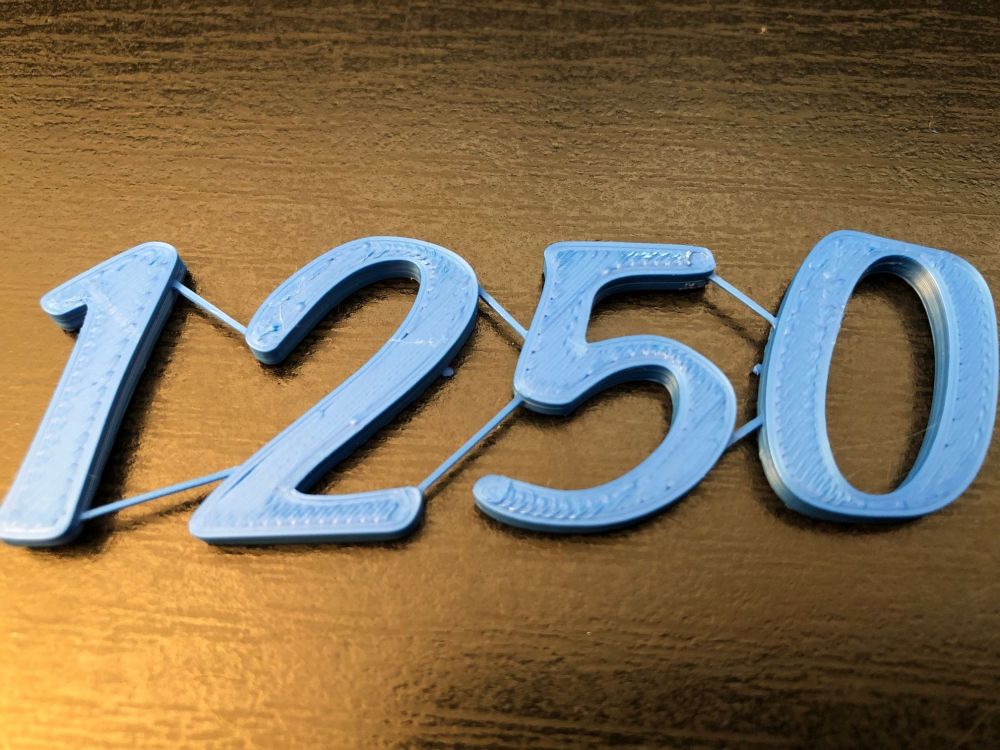

Maya35 Posté(e) Janvier 8, 2021 Partager Posté(e) Janvier 8, 2021 Ha ben ta vraiment un pb sur ta dernière couche... soit ton vstep/mm du z est a l'ouest (la hauteur de l'impression est ok ?) Soit tu es en sous extrusion Rappel moi quel reglage tu as en vstep/mm pour l'extrudeur dans to gcode de départ ? Lien vers le commentaire Partager sur d’autres sites More sharing options...

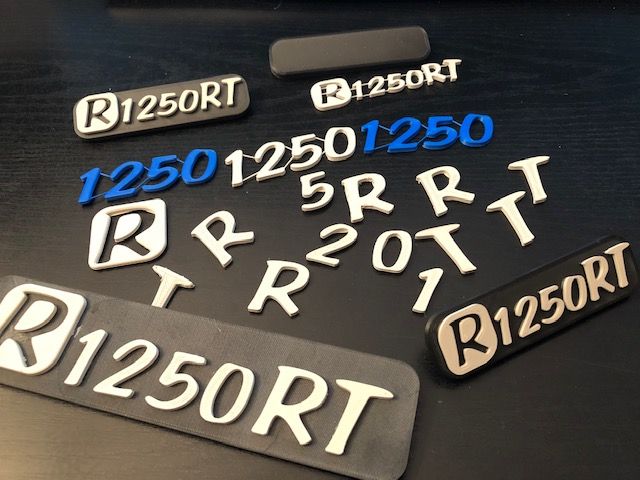

Bastan Posté(e) Janvier 8, 2021 Auteur Partager Posté(e) Janvier 8, 2021 Bsoir, Merci pour toutes vos remarques, je les note soigneusement, et je ferai une impression demain qui je pense sera la dernière car des "R1250RT" je commence à en avoir partout sur le bureau, et ailleurs @Maya35j'ai calibré l'extrudeur il y a quelques jours, les fameux 120 mm, une grosse correction était nécessaire. Voir post plus haut. Puisque vous avez la patience de répondre à mes questions, j'aimerais bien avoir vos avis sur ces "défauts" qui apparaissent sur 4 couches (mais qui ne gênent en rien, puisqu'une lettre voient se poser dessus ensuite). J'ai vérifié toute la construction 3D, et j'ai refait le *.stl, mais ils sont toujours là. A noter que dans Cura avec des paramètres similaires, ils n'apparaissent pas. Lien vers le commentaire Partager sur d’autres sites More sharing options...
Maya35 Posté(e) Janvier 8, 2021 Partager Posté(e) Janvier 8, 2021 (modifié) Justement, une grosse ,correction n'est pas normalle est souvent cache un autre pb, mais c'est toi qui voit Pour les trous je les ai aussi avec ton STL, étonnant mais comme il fait un top solid entre ta plaque et tes lettres, tu dois avoir plusieurs objects non fusionnés, non ? Modifié (le) Janvier 8, 2021 par Maya35 Lien vers le commentaire Partager sur d’autres sites More sharing options...
Bastan Posté(e) Janvier 8, 2021 Auteur Partager Posté(e) Janvier 8, 2021 (modifié) il y a 12 minutes, Maya35 a dit : Justement, une grosse correction n'est pas normale est souvent cache un autre pb, mais c'est toi qui voit Ben pour l'instant je n'y vois pas grand chose ! 3 semaines que j'ai mon imprimante, en partant de zéro. Et déjà les mains dans le cambouis. Mais c'est très intéressant ! Ça me rappelle quand je me suis auto-formé sur VBA Maintenant, passer de 93 à 104 n'est peut être pas une si grosse correction que ça... il y a 12 minutes, Maya35 a dit : Pour les trous je les ai aussi avec ton STL, étonnant mais comme il fait un top solid entre ta plaque et tes lettres, tu dois avoir plusieurs objets non fusionnés, non ? Le STL est issu d'une Part 3D donc il n'y a qu'un objet... Modifié (le) Janvier 8, 2021 par Bastan Lien vers le commentaire Partager sur d’autres sites More sharing options...

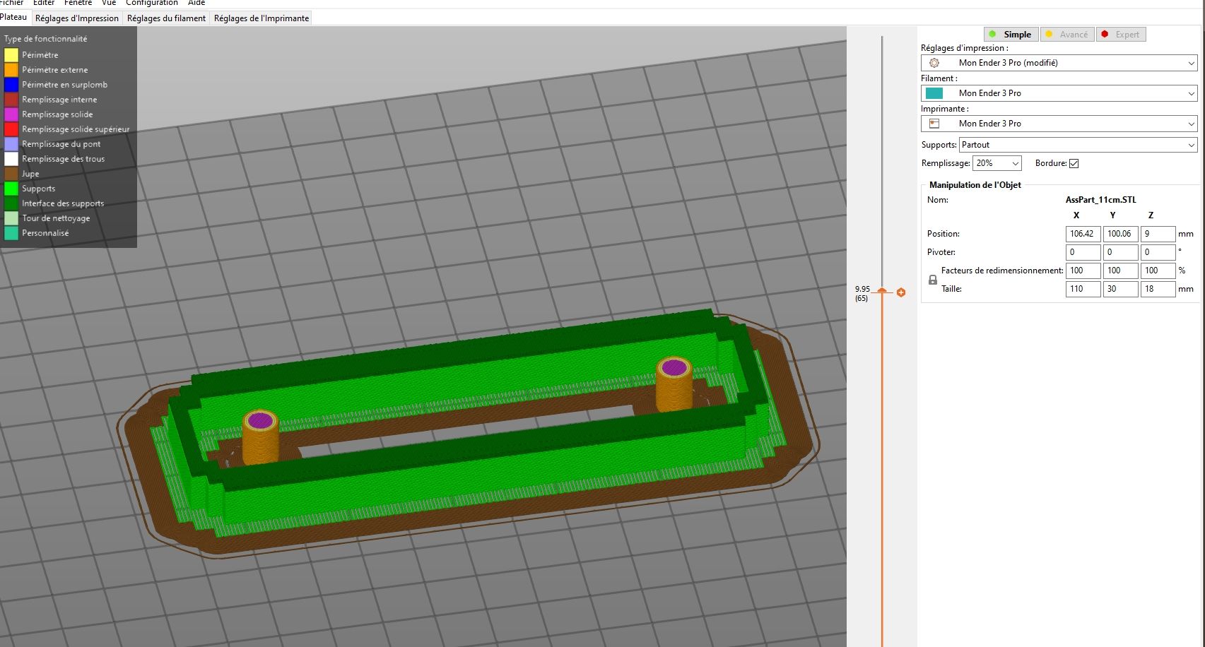

n.boitte Posté(e) Janvier 9, 2021 Partager Posté(e) Janvier 9, 2021 j'ai regardé avec ton STL, les trous sont dans le remplissage donc pas d'incidence sur ta pièces au final j'en ai profiter pour faire une découpe avec les paramètres qui me semble convenir. tu peu pas l'utiliser tel quel mais dans prusa tu pourra l'ouvrir avec "ouvrir un projet" et comparer avec tes réglages AssPart_11cm.3mf Lien vers le commentaire Partager sur d’autres sites More sharing options...
n.boitte Posté(e) Janvier 9, 2021 Partager Posté(e) Janvier 9, 2021 et pour finir mes divagations matinale, je vois pas l'intérêt de tes deux plots, si c'est pour la fixation, moi je mettrai 2 inserts fileter ainsi ma pièce serait a plat, plus de support. Lien vers le commentaire Partager sur d’autres sites More sharing options...
Bastan Posté(e) Janvier 9, 2021 Auteur Partager Posté(e) Janvier 9, 2021 @n.boitte Merci pour le temps que tu passes sur mon "cas" J'ai bien compris que les slicer sont adaptés à une marque, et qu'on peut avoir des surprises à l'oublier. A ce moment là, je vais utiliser le slicer Créality livré avec la machine, et oublier les autres. Mais je ne le trouve pas très convivial... Concernant les deux plots, si tu remontes quelques post, tu verras sur la photo de ma moto qu'ils correspondent à deux trous borgnes situés sous la plaque d'immatriculation. Au début c'était juste pour centrer, mais je les ai considérablement grossis, comme ça, une bonne dose de colle dans le trou et j'enfonce les plots. Bonne journée Lien vers le commentaire Partager sur d’autres sites More sharing options...

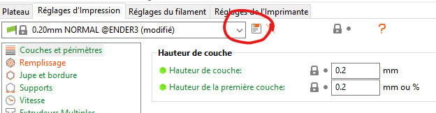

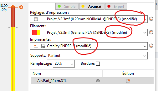

Bastan Posté(e) Janvier 9, 2021 Auteur Partager Posté(e) Janvier 9, 2021 (modifié) Bonjour, Encore une petite question sur PrusaSlicer; Lorsque j'ouvre un *.stl, et que j'ajuste certains paramètre à mon profil d'origine, il s'ajoute un "(modifié)" près de ce profil. C'est très bien, mais si je quitte cette pièce, je n'arrive pas à conserver ces modif pour une éventuelle pièce suivante. Qu'est ce que je rate encore ?? Mci Modifié (le) Janvier 9, 2021 par Bastan Lien vers le commentaire Partager sur d’autres sites More sharing options...
Maya35 Posté(e) Janvier 9, 2021 Partager Posté(e) Janvier 9, 2021 Enrgistrer dans l'onglet du paramètre modifié (et le modifié disparaitra) Lien vers le commentaire Partager sur d’autres sites More sharing options...

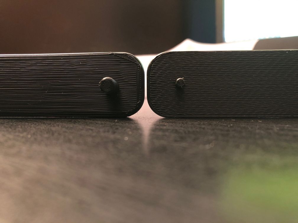

Bastan Posté(e) Janvier 9, 2021 Auteur Partager Posté(e) Janvier 9, 2021 Ok, trouvé, merci ! Bon j'arrête les frais. Merci pour tous vos commentaires. Ceci me suffit amplement. De toute façon tous ceux que je double n'auront pas le temps de lire Prusa n'aura pas réussi à me faire une face arrière propre même avec les supports ("Don't support bridge" décoché). Comparatif avec les mêmes réglages sur Crusa. Lien vers le commentaire Partager sur d’autres sites More sharing options...
