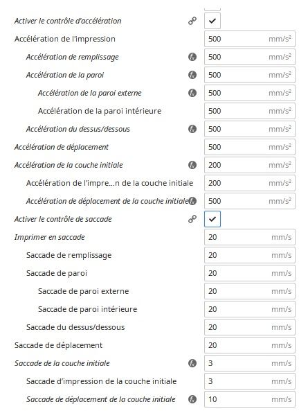

Idealnight Posté(e) Janvier 9, 2021 Partager Posté(e) Janvier 9, 2021 J'en imprime une fournée a noel des 3 tailles pour toute la famille ^^. Essais avec mes paramètres d'accélération et de saccades peut-être que tu as des données incohérentes en dur. Lien vers le commentaire Partager sur d’autres sites More sharing options...
nico378 Posté(e) Janvier 9, 2021 Auteur Partager Posté(e) Janvier 9, 2021 ok je ferais demain matin, j'ai fait mumuse, du coup en écarte la these onduleur. sans courroie aucun probleme uniquement X pendant une heure RAS uniquement Y clac clac clac ha et clac Lien vers le commentaire Partager sur d’autres sites More sharing options...

nico378 Posté(e) Janvier 10, 2021 Auteur Partager Posté(e) Janvier 10, 2021 Il y a 21 heures, Idealnight a dit : @remibora le premier clac je suis bien d'accord le moteur fait un retour très brusque c'est bizarre... @nico378 peux tu essayer d'activer le contrôle d'accélération et mettre ces paramètres, ça doit a peu près correspondre même si on a pas la même version ender 3 j'ai testé, au bout de 7 min d'impression clac Lien vers le commentaire Partager sur d’autres sites More sharing options...
