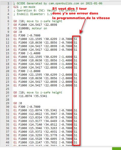

@Jean-Claude GarnierVoila, j'ai changer les vitesses et refait un teste, mais je trouve qu'avent, le moteur tournais bien plus vite, quand elle commence a fraiser, le moteur ralenti !!, je ne comprend pas pour quoi ???, je te joint un des pendentif pour que tu voit ou est l'erreur qui a pu ce commettre.
pendentif 10.gcode
Lien vers le commentaire
Partager sur d’autres sites
c'est un peu normal .
y'a un  "S1" sur chaque ligne "G1" ; "S1" veut dire 1 tour .
il doit y avoir une erreur , ou un oubli , dans ton process de programmation dans openbuilds.

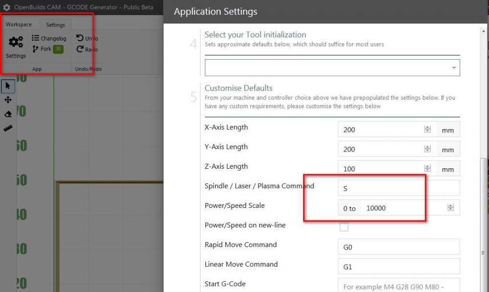

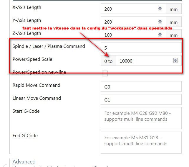

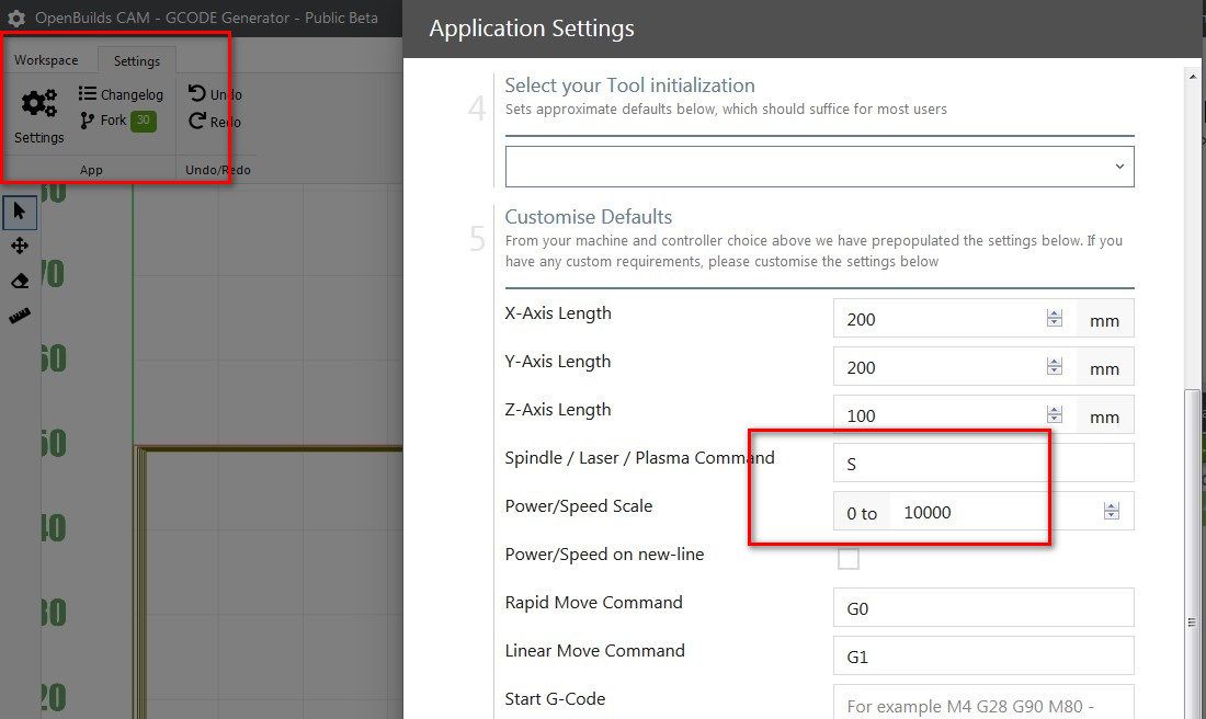

re,
dans openbuilds , il faut mettre la vitesse dans la config du début.
open2.jpg.ae3145d20cab94fed602cb3894e035bc.jpgopen3.thumb.jpg.2bfcc74544d841647f8bba2dcaf1e0fd.jpg
