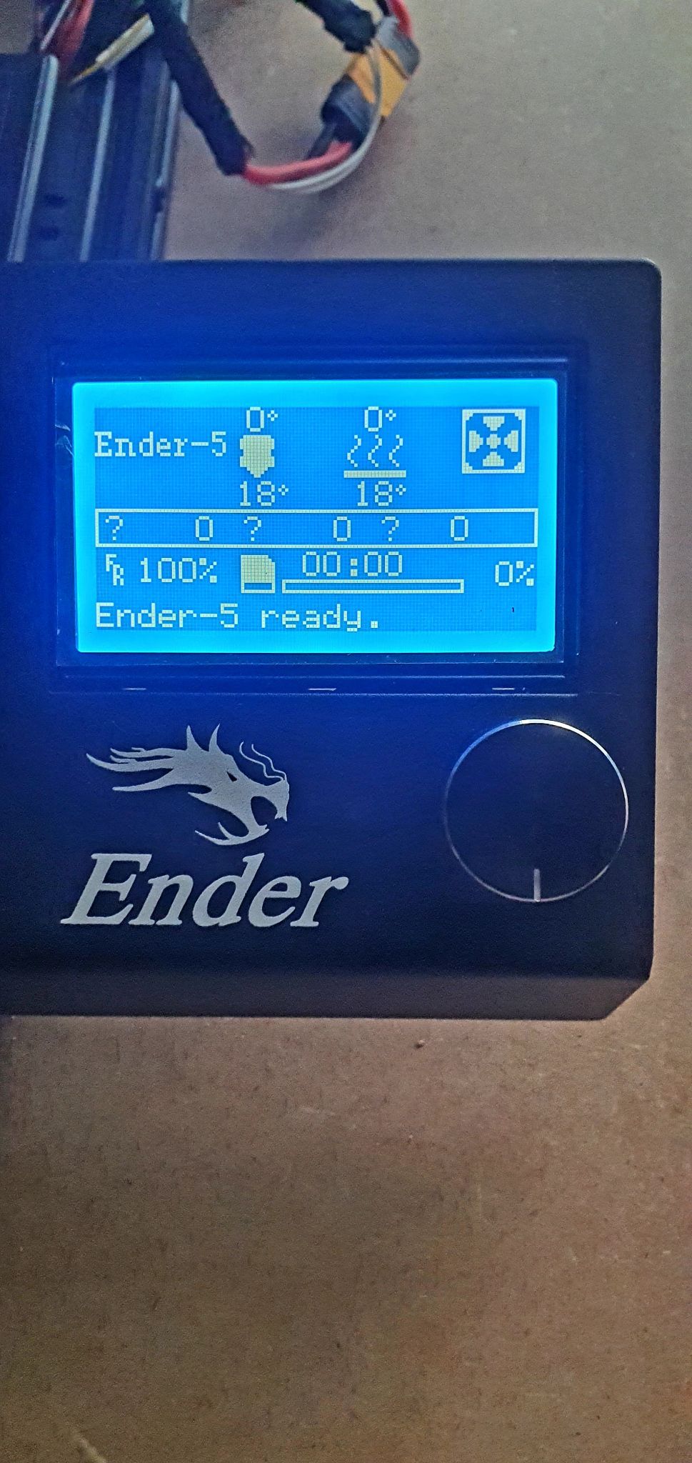

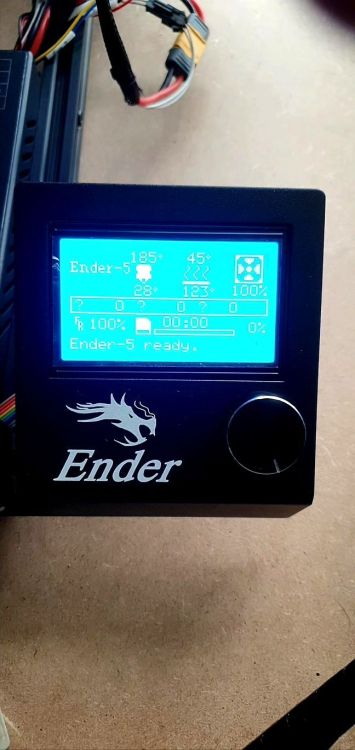

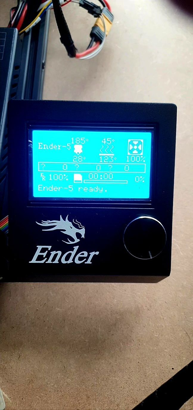

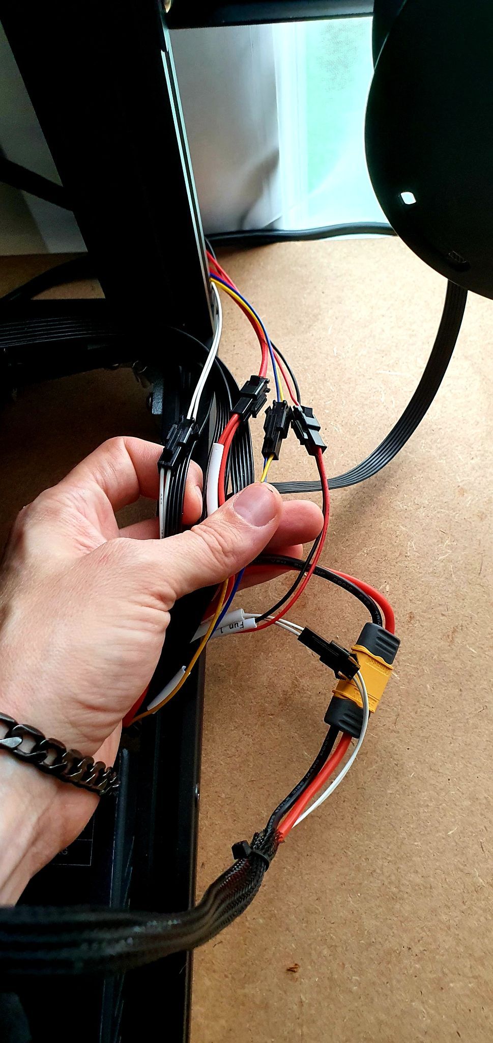

OB3K Posté(e) Octobre 20, 2021 Partager Posté(e) Octobre 20, 2021 (modifié) Salut à tous , j'ai exactement le même problème que @Baca93 et j'ai trouvé ce post j'ai donc débranché et rebranchés mes différents câbles mais comme le disais Baca93 , sur la Ender 5 les branchements sont fait de façon à ce qu'on ne puisse pas se tromper sur les codes couleurs des câbles... Toujours est il que j'ai fait plusieurs fois le tour de mes branchements que j'ai rebranchés plusieurs fois et rien n'y fait apparement.Je vous joins des photos de mes branchements , de mon écran à l'allumage avec les températures de ma buse et du bed ainsi qu'une photo de l'étape du preheat juste avant le message d'erreur qui est le même que celui en photo de Bacca93. PS: étant un noob je vous crois sur parole quand à la probabilité que l'erreur vienne de moi plutôt que du matériel et j'ai vérifié plusieurs fois avant de vous écrire ce message mais là honnêtement je cale...D'avance merci à ceux qui prendront le temps de me répondre Modifié (le) Octobre 20, 2021 par OB3K Lien vers le commentaire Partager sur d’autres sites More sharing options...
Pederli Posté(e) Octobre 21, 2021 Partager Posté(e) Octobre 21, 2021 Hello, si je comprend bien les photos de ton écran. Il y a 1-2 détails qui me perturbe. Déjà à l'allumage il est étonnant qu'il y ai une si grosse différence de température entre la buse et la plateau. Normalement il devrait être à la même temp. voir avec 1-2 degrés de différence. Lors de la chauffe je constate que tu as donné comme instruction 185°C pour la buse et 45°C pour le plateau. Mais je vois que le plateau monte à 123°C Donc pour moi tu dois avoir un problème soit avec un faux contact qui alimente en continue ton plateau ou bien ça peux aussi venir du Mosfet. Cependant je ne connais pas les Ender, donc je vais laisser les spécialistes te guider. Mais à mon avis c'est un problème électrique. Lien vers le commentaire Partager sur d’autres sites More sharing options...
Invité Posté(e) Octobre 21, 2021 Partager Posté(e) Octobre 21, 2021 il se peu qu'en usine, une erreur se soit produite inversion des sondes température entre buse et plateau ce qui expliquerais l'écart à froid, elle n'ont pas les même caractéristiques la température importante du plateau en lecture Lien vers le commentaire Partager sur d’autres sites More sharing options...

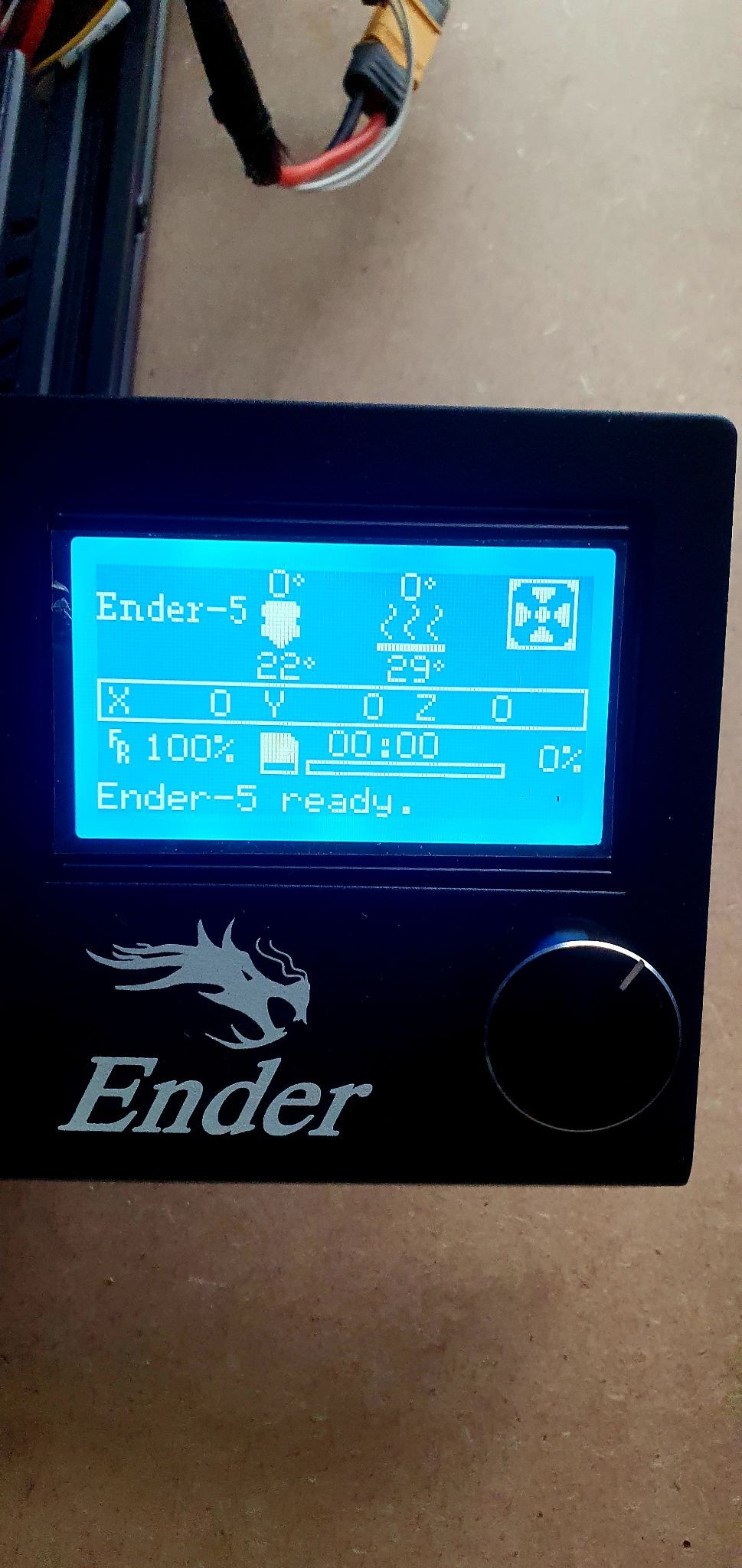

OB3K Posté(e) Octobre 21, 2021 Partager Posté(e) Octobre 21, 2021 il y a 4 minutes, Patrick76 a dit : il se peu qu'en usine, une erreur se soit produite inversion des sondes température entre buse et plateau ce qui expliquerais l'écart à froid, elle n'ont pas les même caractéristiques la température importante du plateau en lecture pour l'écart à froid je venais encore de faire un test peu de temps avant et je pense que le bed était encore en cours de refroidissement, ce matin après le 1er allumage j'ai bien la même température entre ma buse et mon bed...c'est ma faute hier j'aurai dû attendre que le bed soit à sa température initiale avant de prendre la photo il y a une heure, Pederli a dit : Hello, si je comprend bien les photos de ton écran. Il y a 1-2 détails qui me perturbe. Déjà à l'allumage il est étonnant qu'il y ai une si grosse différence de température entre la buse et la plateau. Normalement il devrait être à la même temp. voir avec 1-2 degrés de différence. Lors de la chauffe je constate que tu as donné comme instruction 185°C pour la buse et 45°C pour le plateau. Mais je vois que le plateau monte à 123°C Donc pour moi tu dois avoir un problème soit avec un faux contact qui alimente en continue ton plateau ou bien ça peux aussi venir du Mosfet. Cependant je ne connais pas les Ender, donc je vais laisser les spécialistes te guider. Mais à mon avis c'est un problème électrique. Alors les 185°C pour la buse ce n'est pas moi qui ai entré cette valeur , c'est dans l'étape du preheat du PLA dans la machine de base @bacca93 affichait la même valeur sur la sienne aussi à la même étape je vais encore essayer de revoir mes branchements aujourd'hui pour voir... Merci déjà à tous les deux pour vos réponses en tout cas... Lien vers le commentaire Partager sur d’autres sites More sharing options...
Invité Posté(e) Octobre 21, 2021 Partager Posté(e) Octobre 21, 2021 OK pour l'écart a froid mais tente d'inverser les sondes, la température trop haute du plateau ne semble s'expliquer que par cette erreur ou par une erreur de branchement des résistance de chauffe. si tu a un appareil de mesure de température, mesure celle du plateau pas avec la main, tu risquerais de te bruler si ce ne sont pas les sondes , mais les branchement des résistances de chauffe qui serais inversé. Lien vers le commentaire Partager sur d’autres sites More sharing options...
Pederli Posté(e) Octobre 21, 2021 Partager Posté(e) Octobre 21, 2021 Je n'ai pas pensé à l'inversion des sondes. Si tu n'as pas d'appareil de mesure tu peux simplement faire chauffé que la buse et tu verras où monte la température. Lien vers le commentaire Partager sur d’autres sites More sharing options...
OB3K Posté(e) Octobre 21, 2021 Partager Posté(e) Octobre 21, 2021 il y a 4 minutes, Patrick76 a dit : OK pour l'écart a froid mais tente d'inverser les sondes, la température trop haute du plateau ne semble s'expliquer que par cette erreur ou par une erreur de branchement des résistance de chauffe. si tu a un appareil de mesure de température, mesure celle du plateau pas avec la main, tu risquerais de te bruler si ce ne sont pas les sondes , mais les branchement des résistances de chauffe qui serais inversé. ok merci à vous deux je vais tenter de mesurer ça et je reviendrai vers vous... il y a 1 minute, Pederli a dit : Je n'ai pas pensé à l'inversion des sondes. Si tu n'as pas d'appareil de mesure tu peux simplement faire chauffé que la buse et tu verras où monte la température. Bon et bien après avoir tout débranché puis rebranché avec grande attention, c'est bon l'imprimante fonctionne enfin et c'est aussi grâce à vos conseils alors merci à tous les deux vraiment! (je pense qu'effectivement ça venait d'une erreur de ma part sur l'inversion des sondes ce sont les deux seuls câbles qu'on peut possiblement inverser entre eux... Merci @Pederli et @Patrick76 ! 1 Lien vers le commentaire Partager sur d’autres sites More sharing options...
