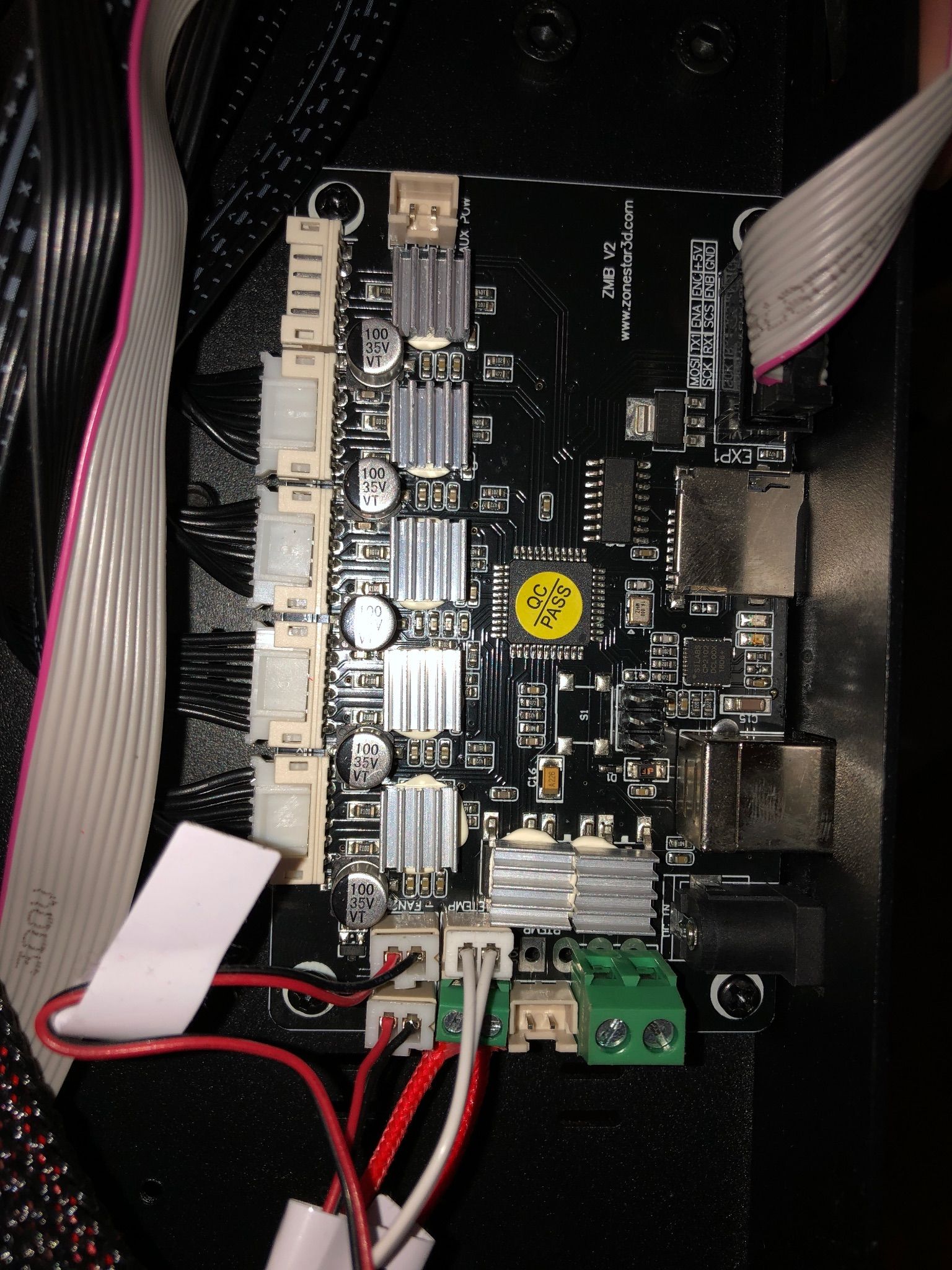

louis03 Posté(e) Janvier 6, 2021 Partager Posté(e) Janvier 6, 2021 Bonsoir, je possède une Zonestar z6. Mais pendant les impressions l’axe Z arrête de monter et la pièce n’évolue pas. Les autres axes tournent bien. j’aimerais acheter un autre moteur mais cette marque est très peu répandue donc difficile à trouver des pièces. j’ai fait plusieurs test et ça ne vient pas du gcode car toute les impressions ne finissent pas. savez vous d’où ça vient et comment y remedier merci Lien vers le commentaire Partager sur d’autres sites More sharing options...

papajds Posté(e) Janvier 6, 2021 Partager Posté(e) Janvier 6, 2021 Re, regarde déjà si les vis du coupleur entre la tige filetée et le moteur ,sont bien bloquées. regarde si les connecteurs sur le moteur et sur la carte mère sont bien enfichés. tu peux aussi permuter les moteurs de 2 axes pour voir si ça le fait encore . Peut tu mettre une photo de ta carte mère ? ceci pour voir si les drivers sont soudés ou amovibles .pour faire un essai de permutation de 2 drivers.. A+ 1 Lien vers le commentaire Partager sur d’autres sites More sharing options...

louis03 Posté(e) Janvier 11, 2021 Auteur Partager Posté(e) Janvier 11, 2021 Le 07/01/2021 at 11:31, papajds a dit : Bonjour, Ok...pourvu que ça dure A+ "Pourvu que ça dure" moi comme vous j’y croyais . après 3 impression mon problème est de retour... donc je vous met en photo la carte mère De l’imprimante ( sur la photo,le branchement du moteur z est la deuxième fiche blanche branchée à gauche) merci pour vos réponses, n’hésitez pas si vous voulez d’autres informations/ photos merci Lien vers le commentaire Partager sur d’autres sites More sharing options...
papajds Posté(e) Janvier 11, 2021 Partager Posté(e) Janvier 11, 2021 Re, Donc , sur ce type de carte mère , on peut pas "jouer" avec les drivers pour les tester. une des solutions serait de faire une inversion de moteurs , pour voir si le défaut change d'axe. Lien vers le commentaire Partager sur d’autres sites More sharing options...

papajds Posté(e) Janvier 12, 2021 Partager Posté(e) Janvier 12, 2021 Re, En général sur Zonestar ce sont des Nema 17 standards. il n'est pas difficile d'en trouver , sur Ali..., ou Eb.y, ou A..zon mais je serai étonné que ce soit le moteur...je pencherai plutôt sur un mauvais contact ,puisque ça a remarché un certain temps, ou un driver moteur sur la carte mère qui surchauffe et disjoncte. et comme sur ce modèle , ils sont soudés , faudra peut être la changer avant , faudrait voir si le moteur ne chauffe pas trop et contrôler les voltages de sortie. là ça devient un peu plus technique. Lien vers le commentaire Partager sur d’autres sites More sharing options...
louis03 Posté(e) Janvier 12, 2021 Auteur Partager Posté(e) Janvier 12, 2021 J’ai échangé les moteurs et l’impression c’est très bien déroulée . est ce que je peux laisser comme ça ou il faut changer la carte mère ? merci pour tout vos conseils, l’impression 3D pour un débutant est assez complexe Lien vers le commentaire Partager sur d’autres sites More sharing options...
