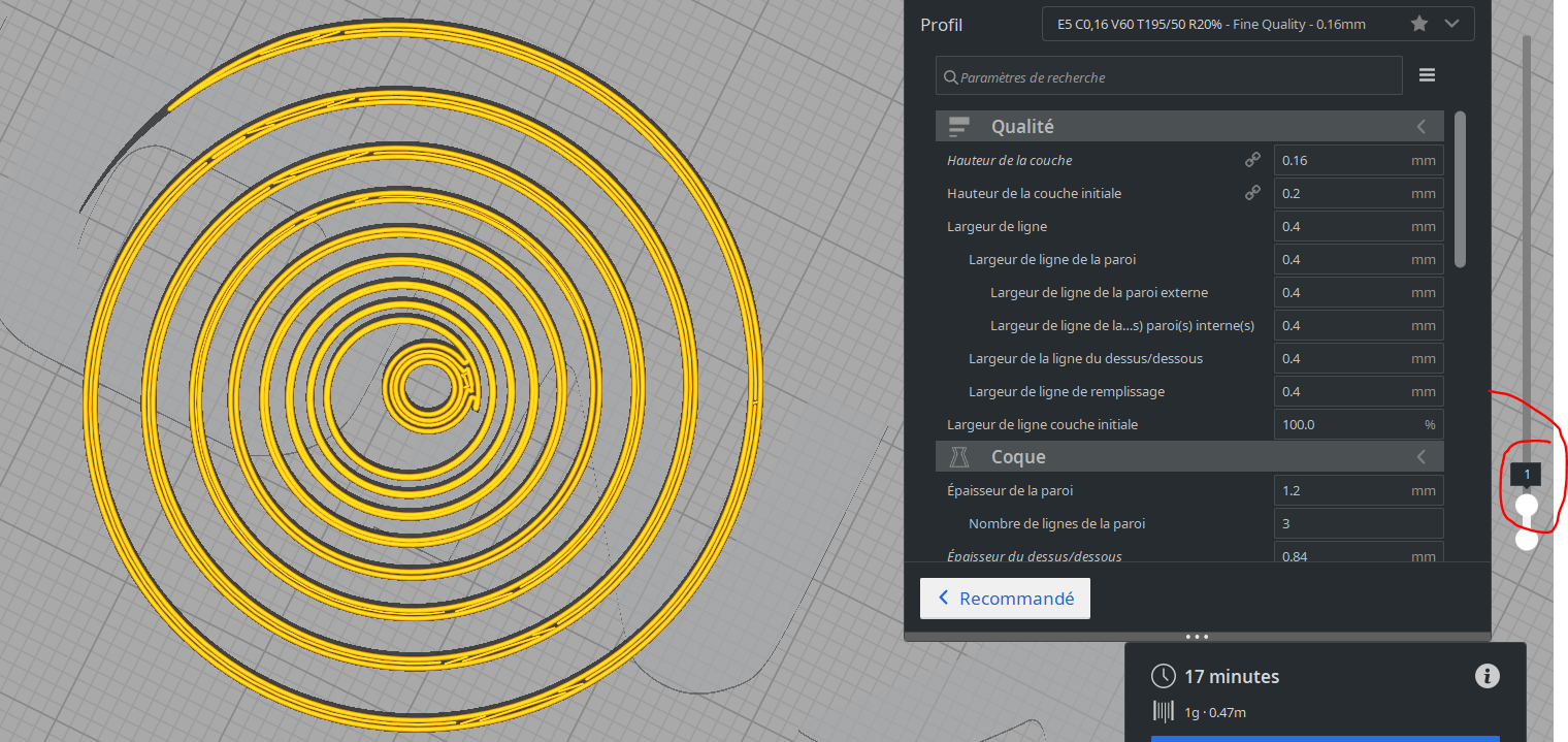

Yellow T-pot Posté(e) Janvier 8, 2021 Partager Posté(e) Janvier 8, 2021 Non, pas de problème sous 4.8 avec mon profil X5SA en 0,16 de hauteur de couche - remplissage 100% motif concentrique. Je pense donc que ce n'est pas la version 4.8 qui est en cause mais plus tes paramètres. L'épaisseur du ressort est évolutive localement (cercles rouges) et la pointe ne sera pas imprimée car trop fine. J'ai essayé en diminuant la largeur de ligne à 0,3 mais on ne gagne rien. Lien vers le commentaire Partager sur d’autres sites More sharing options...

Yellow T-pot Posté(e) Janvier 8, 2021 Partager Posté(e) Janvier 8, 2021 Voila, pas de problème non plus sur la couche 1: Lien vers le commentaire Partager sur d’autres sites More sharing options...
ebrassel Posté(e) Janvier 8, 2021 Auteur Partager Posté(e) Janvier 8, 2021 (modifié) Oui c'est correct, je ne comprends pas ! Regarde mes 2 premiers screens la différence entre les 2 versions sur la première couche est énorme ! La largeur de la spirale est différente uniquement sur la couche 1. Modifié (le) Janvier 8, 2021 par ebrassel Lien vers le commentaire Partager sur d’autres sites More sharing options...
Yellow T-pot Posté(e) Janvier 8, 2021 Partager Posté(e) Janvier 8, 2021 oui, donc pb dans tes paramètres. Tu as viens vérifié que dans ta version 4.8, c'est bien une buse de 0,4 qui est déclarée, que ta largeur de ligne est bien à 0,4 (ou proche) ? Lien vers le commentaire Partager sur d’autres sites More sharing options...
ebrassel Posté(e) Janvier 8, 2021 Auteur Partager Posté(e) Janvier 8, 2021 Oui tout est identique même buse de 0.4 et une largeur de ligne à 0.3 je viens de faire un test avec une imprimante Ultimaker 2, le résultat est nickel. Donc cela vient bien des paramètres de l'Ultimaker 3 je viens de mettre les mêmes paramètres de coque de l'ultimaker 2 sur l'ultimaker 3 et ça ne marche toujours pas ! c'est un truc de dingue ! Le slicer de l'ultimaker 3 serait-il différent !!! Lien vers le commentaire Partager sur d’autres sites More sharing options...
Yellow T-pot Posté(e) Janvier 8, 2021 Partager Posté(e) Janvier 8, 2021 (modifié) Un comble pour le profil du fabriquant et développeur de cette application Edit: essaye deux trucs dans le profil U3 effet d'échelle, si tu passes à 1,1 par exemple, toujours le problème ? retourne ta pièce et idem Modifié (le) Janvier 8, 2021 par Yellow T-pot Lien vers le commentaire Partager sur d’autres sites More sharing options...
ebrassel Posté(e) Janvier 8, 2021 Auteur Partager Posté(e) Janvier 8, 2021 toujours les mêmes problèmes.... Voilà avec une expansion horizontale de 0.2, ça marche. Mais bon ce n'est pas normal ! Lien vers le commentaire Partager sur d’autres sites More sharing options...
