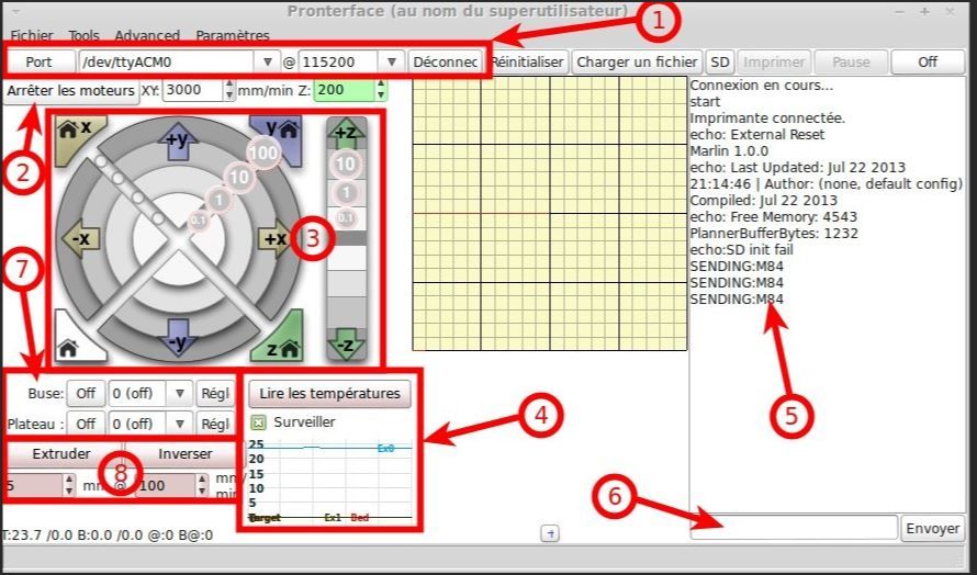

gerardm Posté(e) Janvier 7, 2021 Partager Posté(e) Janvier 7, 2021 Effectivement avec Repetier on ne peut pas le faire. La solution c'est d'utiliser Pronterface. Ne pas oublier de désactiver logiciellement les fins de course pour aller dans les Z<0 avec la commande M211 S0 (lire zéro) Et après les réglages refaire un M211 S1 pour réactiver les fins de course. Remarque: dans Pronterface la commande pour envoyer des ordres à l'imprimante ce trouve en bas à droite de l'écran. Lien vers le commentaire Partager sur d’autres sites More sharing options...

gerardm Posté(e) Janvier 8, 2021 Partager Posté(e) Janvier 8, 2021 @Pyroa t'as donné une procédure très semblable à celle que j'utilise. Je vérifie pas le Z_offset avec sa méthode, je contrôle simplement la valeur affichée avec M501. Une commande intéressante M114 qui t'indique les coordonnées de la buse, si besoin. Pour l'usage de Pronterface,(je ne suis pas un spécialiste) je l'utilise que pour régler le z-offset. Première étape Zone 1 : Reconnaissance de l'imprimante connectée au port USB de l'ordi. Cliquer sur connecter avec les bons paramètres: bon port et bonne vitesse de transfert. Deuxième étape Zone 5: Les valeurs s'affichent. Troisième étape Zone 6: taper les différentes commandes : G28 puis cliquer envoyer, M851 Z0 puis cliquer envoyer,..,....,...,...,..., La zone 5 doit se remplir au fur et à mesure. Remarque: "8. Déplacer la tête manuellement par pas de 0.1mm jusqu'à ce qu'il y ai 0.1mm entre le buse et le bed". Tu le fais avec les commandes de l'écran de ton imprimante Lien vers le commentaire Partager sur d’autres sites More sharing options...
