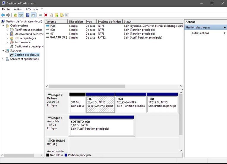

fran6p Posté(e) Janvier 9, 2021 Partager Posté(e) Janvier 9, 2021 Il y a 13 heures, Jeanmath a dit : c'est de trouver des cartes sd et encore plus µsd de faible capacité ET de qualité Ou tu peux modifier la capacité d'une grosse carte (de qualité) via plusieurs moyens en la repartitionnant Le gestionnaire de disques de Windows permet de le faire très simplement : On peut aussi utiliser un logiciel de partition dédié, exemple https://www.framboise314.fr/les-partoches-fastoches-partitionnez-la-carte-sd-de-votre-raspberry-pi-sous-windows-avec-minitool-partition-wizard/ C'est aussi faisable en ligne de commande 1 Lien vers le commentaire Partager sur d’autres sites More sharing options...
Titouvol Posté(e) Janvier 9, 2021 Partager Posté(e) Janvier 9, 2021 J'ai un doute de ce côté là : ça n'est pas la taille de la partition qui pose souci mais la carte elle même. Le fait de créer une partition de 32 go sur une carte de 256 go ne fera pas que la carte sera reconnue. Lien vers le commentaire Partager sur d’autres sites More sharing options...
Idealnight Posté(e) Janvier 9, 2021 Partager Posté(e) Janvier 9, 2021 Si la taille de la partition est inférieur a 32Go, formaté en fat et avec 4092 en unités d'allocation si ma mémoire est bonne alors l'imprimante devrait pouvoir lire cette dite partition. 1 Lien vers le commentaire Partager sur d’autres sites More sharing options...
Titouvol Posté(e) Janvier 9, 2021 Partager Posté(e) Janvier 9, 2021 C'est un peu plus complexe que ça ... En fait il faut diviser le problème en 2 parties : Le lecteur et le système. Une carte SDXC (64go et +) ne peut pas être lue par un lecteur SDHC, que ce soit avec des partitions en exFAT ou en FAT32 et quelque soit la taille des partitions. Par contre, il est fréquent que les machines soient équipées de lecteur SDXC, mais que le système ne prenne pas en charge exFAT. Auquel cas le lecteur est tout à fait capable de lire la carte, c'est simplement le système qui ne peut pas l'interpréter. Dans ce cas, créer une partition correspondant aux normes SDHC, c'est à dire FAT32 et 32Go max, permettra d'utiliser la carte. La confusion vient du fait que les gens font l'amalgame sans réellement savoir ce qui est dans leur machine : "Ma machine ne peut pas lire plus que 32Go, alors mon lecteur est SDHC" ... Ce qui comme on vient de le voir peut être faux. De la même manière, les gens ont tôt fait de déduire que "ma machine ne peut pas lire plus que 32 Go, alors mon lecteur est forcément un SDHC, car le fabricant ne se serait pas amusé à mettre un SDXC alors qu'un SDHC suffit" ... Re faux ... Le SDXC est la norme actuelle et donc plus demandé, donc je ne serais pas étonné qu' un lecteur SDHC coûte aujourd'hui plus cher qu'un SDXC. Lien vers le commentaire Partager sur d’autres sites More sharing options...
fran6p Posté(e) Janvier 10, 2021 Partager Posté(e) Janvier 10, 2021 J'ai déjà plusieurs fois utilisé de grosses cartes μSD (128 , 64 Go) en faisant des partitions de 8 / 16 Go et je n'ai jamais rencontré de problèmes pour les utiliser sur mes imprimantes Lien vers le commentaire Partager sur d’autres sites More sharing options...
