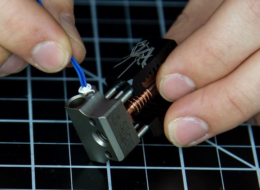

Je viens de recevoir cette magnifique hotend microswiss en cuivre, avec une thermistance en forme de cartouche et j’ai aucune idée de comment la fixer ?
j’ai essayé d’entortiller un fil autour de la vis mais c’est assez moyen. Vous connaissez ce type de thermistance ?
merci 🙂

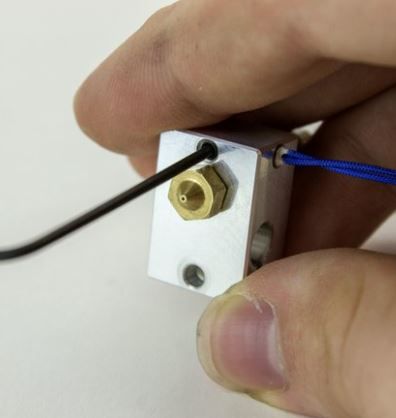

1°  Il n'y aurait pas une petite vis en dessous ou au dessus du cloc de chauffe pour fixer la cartouche ?
2°  Seconde possibilité, avec de la pâte thermique.
Fais attention avec ces cartouches, il est fort possible que tu doives recompiler ton marlin pour déclarer le bon type de thermistor.
Regarde le mode d'emploi, quelque chose du genre Marlin firmware thermistor type: #define TEMP_SENSOR_0 1
