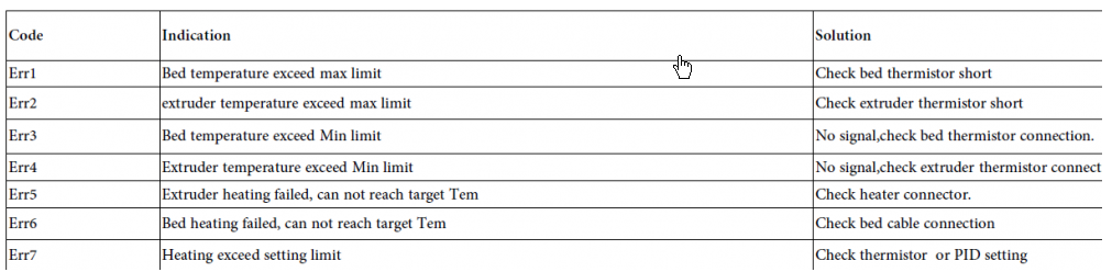

Le 09/01/2021 at 13:19, Viking27 a dit :
Voici sa signification: Err7 Heating exceed setting limit Check thermistor or PID setting

Je REMETS ici les messages erreur de la D12/230.
Ce serait un problème un problème de liaison câble du bed.

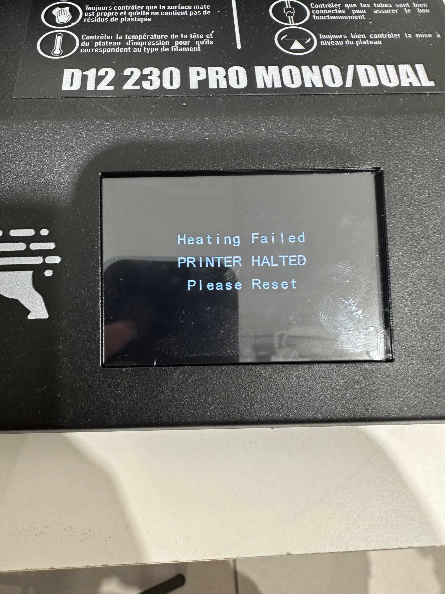

bonjour , j'ai un problème avec l'imprimante que je viens de recevoir : Wanhao D12 230 dual mais pour l'instant utiliser en mono( première imprimante ).
J'ai bien réussi à imprimer les fichiers donnés par le fournisseur mais les autres impressions s’arrêtent en cour d'impression. J'arrive à les relancer en enlevant et re-inserrant la carte micro SD. C'est très embêtant car je dois rester devant mon imprimante pour voir quand elle s’arrête..
Jai vu passer à un moment donné cette fameuse erreur 7 mais ce nest pas le cas tout le temps ( au niveau des températures ça a l'air normal 59/60° le bed et 209/210 la buse).
Depuis que j'ai l'imprimante je n'ai pas réussi à faire une seul pièce complète sans interruption...
Si quelqu'un peut m'aider ( je suis dépité)
Merci d'avance bonne soirée

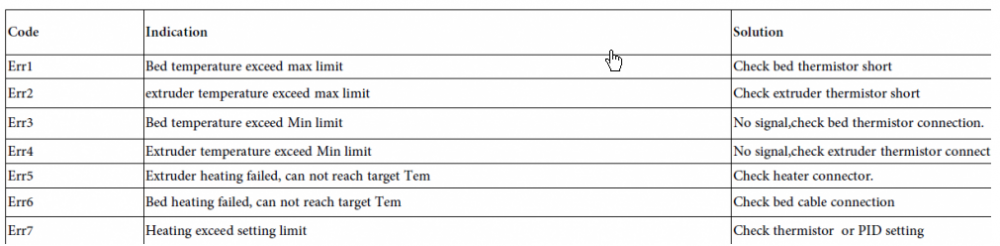

C'est un problème de fluctuation de température de buse trop important. La tête de la D12 est une vraie Mer...
Je l'ai remplacée par une tête Creality Ender 3 V2.
Leur saloperie de plaque Téflon qui isole la buse de la soufflerie de refroidissement de filament à tendance à se déformeret à laisser passer l'air.
Tu peux aussi avoir un problème de la résistance,  ou de la sonde qui régule.
Lis plus haut, nous en parlons...
Au fait, su Google, j'ai tapé "Wanaho D12 erreur 7" et dans la seconde, j'ai eu la réponse... 🙄
