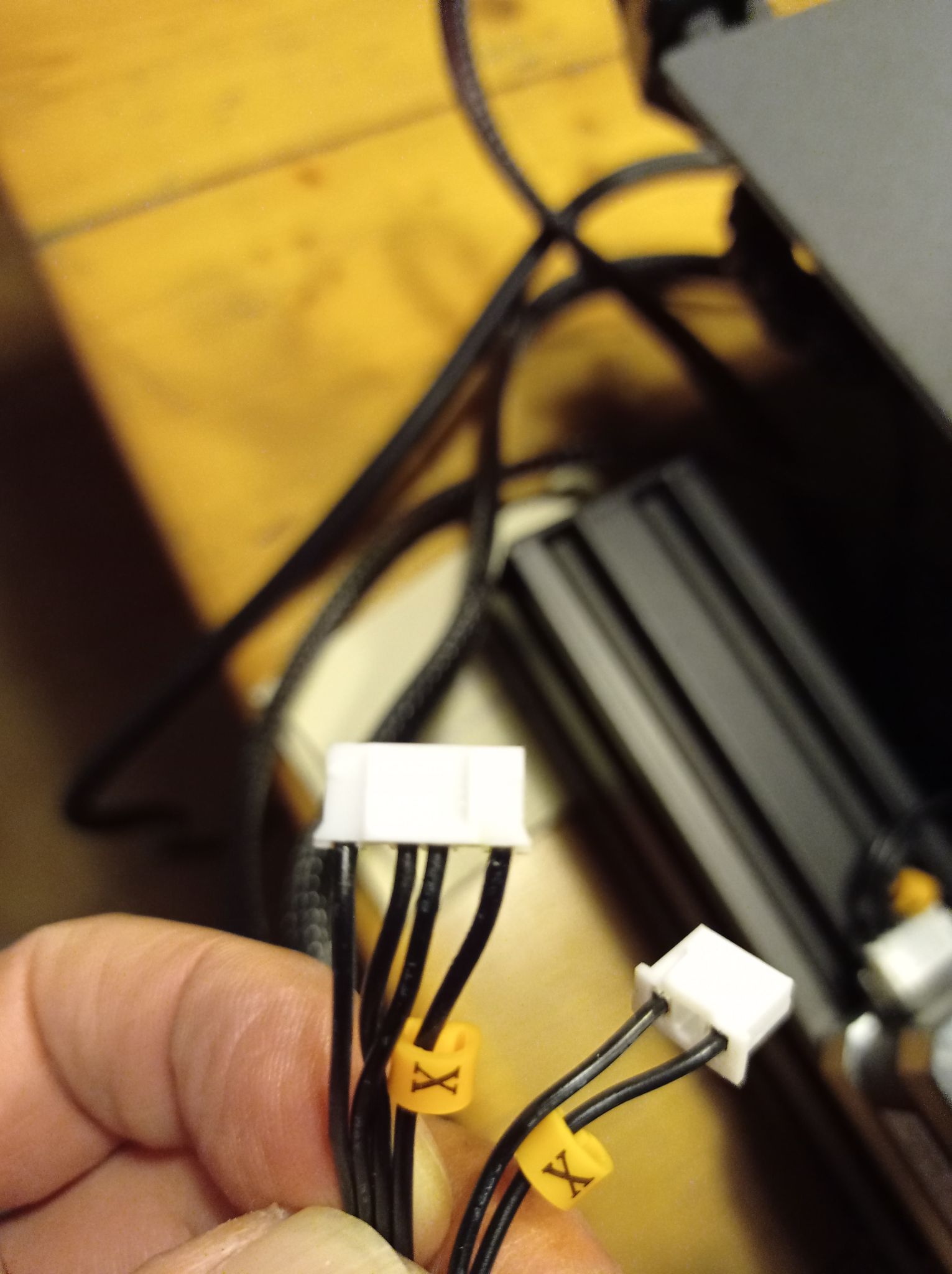

Diana Posté(e) Janvier 9, 2021 Partager Posté(e) Janvier 9, 2021 Bonjour, Hier j'ai assemblée l'imprimante 3D Ender 3 Pro de Creality. Tout marche bien, sauf: Si je veux régler move X, le moteur de filament marchera, mais celui d'extruder ne marchera pas. Les extrémités des câbles pour l'axe X ont des différentes connecteurs, alors on ne peut pas se tromper. Qu'est-ce-que je dois faire? Lien vers le commentaire Partager sur d’autres sites More sharing options...

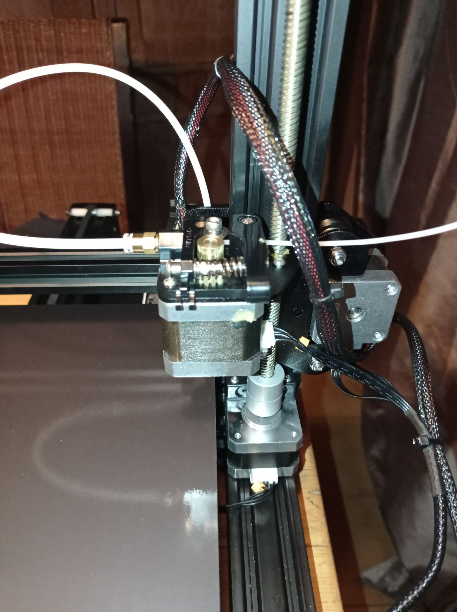

Diana Posté(e) Janvier 9, 2021 Auteur Partager Posté(e) Janvier 9, 2021 il y a 51 minutes, fran6p a dit : Si tu ne l'as pas lu pour monter ton imprimante, je te conseille le guide très détaillé de @Superpat: Il est possible que tu aies inversé les câbles du moteur X et celui de l'extrudeur sur le côté gauche de l'axe X Merci pour tout les infos. Fin compte, je n'avais pas utilisé les propres désignations: Quand je demande un move X l'extrudeur se met en route, par contre la tête d'impression ne bouge pas. il y a 51 minutes, fran6p a dit : Si tu ne l'as pas lu pour monter ton imprimante, je te conseille le guide très détaillé de @Superpat: Il est possible que tu aies inversé les câbles du moteur X et celui de l'extrudeur sur le côté gauche de l'axe X Et par rapport les câbles du moteur X et celui de l'extrudeur: les connecteurs ne sont pas pareils, alors on peut pas se tromper, quand même Lien vers le commentaire Partager sur d’autres sites More sharing options...
fran6p Posté(e) Janvier 9, 2021 Partager Posté(e) Janvier 9, 2021 il y a 11 minutes, Diana a dit : Et par rapport les câbles du moteur X et celui de l'extrudeur Un moteur Nema reste un moteur Nema. Le connecteur sur ces moteurs est un modèle JST, 6 broches dont seules 4 sont peuplées. Fais nous des photos que l'on voit de quoi il en retourne car là je ne comprends pas trop PS: N'oublie pas d'ajouter le modèle de ton imprimante dans ton profil. En haut à droite de la page, tu accèdes à ton profil en cliquant sur ton pseudo: Tu choisis la ligne "profil", puis l'option "Modifier le profil": Tu effectues toutes les modifications que tu veux mais surtout la ligne "Imprimantes" que tu complètes: Et tu n'oublies pas de valider en cliquant sur "Enregistrer": Lien vers le commentaire Partager sur d’autres sites More sharing options...

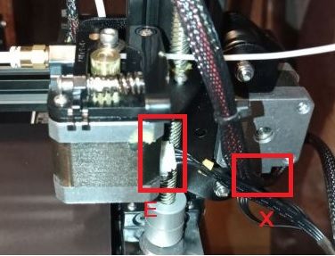

Diana Posté(e) Janvier 9, 2021 Auteur Partager Posté(e) Janvier 9, 2021 il y a 42 minutes, fran6p a dit : Un moteur Nema reste un moteur Nema. Le connecteur sur ces moteurs est un modèle JST, 6 broches dont seules 4 sont peuplées. Fais nous des photos que l'on voit de quoi il en retourne car là je ne comprends pas trop PS: N'oublie pas d'ajouter le modèle de ton imprimante dans ton profil. En haut à droite de la page, tu accèdes à ton profil en cliquant sur ton pseudo: Tu choisis la ligne "profil", puis l'option "Modifier le profil": Tu effectues toutes les modifications que tu veux mais surtout la ligne "Imprimantes" que tu complètes: Et tu n'oublies pas de valider en cliquant sur "Enregistrer": Lien vers le commentaire Partager sur d’autres sites More sharing options...

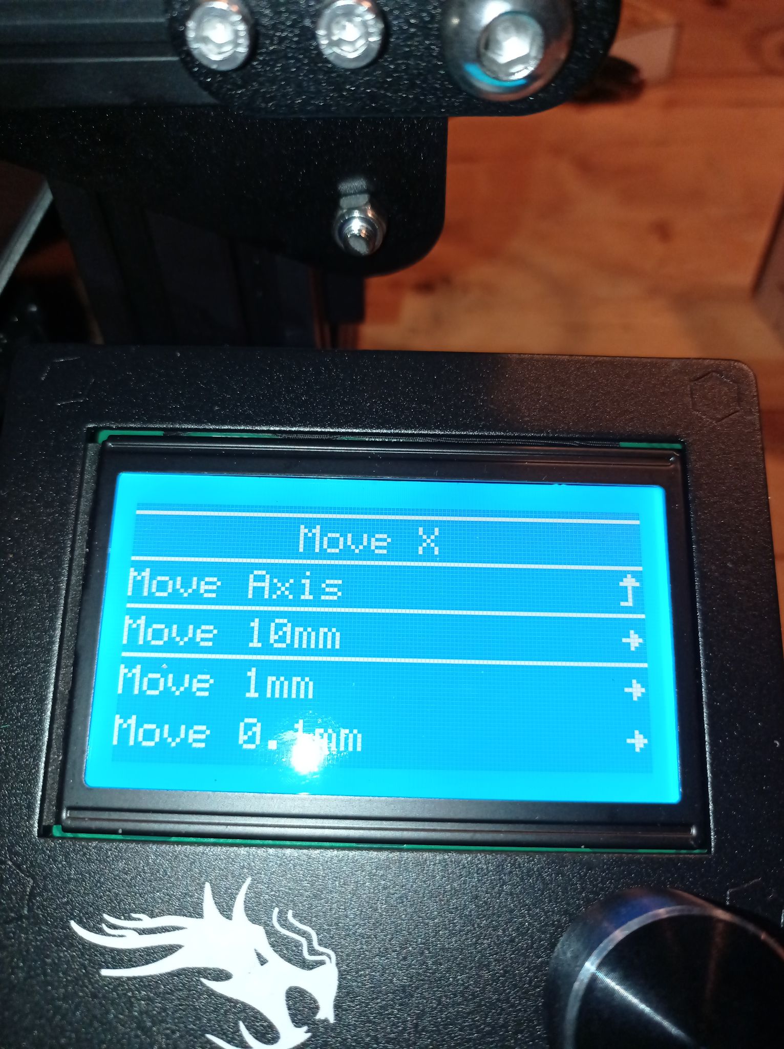

Diana Posté(e) Janvier 9, 2021 Auteur Partager Posté(e) Janvier 9, 2021 à l’instant, Diana a dit : Avec Move X, photo n° 1, le but était de faire bouger la tête d'impression par le moteur (visible sur la photo n°2). Par contre c'est l'extrudeur qui se met en route, photo n° 3 Lien vers le commentaire Partager sur d’autres sites More sharing options...
Tozy Posté(e) Janvier 9, 2021 Partager Posté(e) Janvier 9, 2021 Dans le doute j'ai été vérifié mais comme dit Fran6p les connecteur des moteur X et E sont identiques pourquoi tu ne veux pas inverser? Le détrompeur jaune est peut être inversé Lien vers le commentaire Partager sur d’autres sites More sharing options...

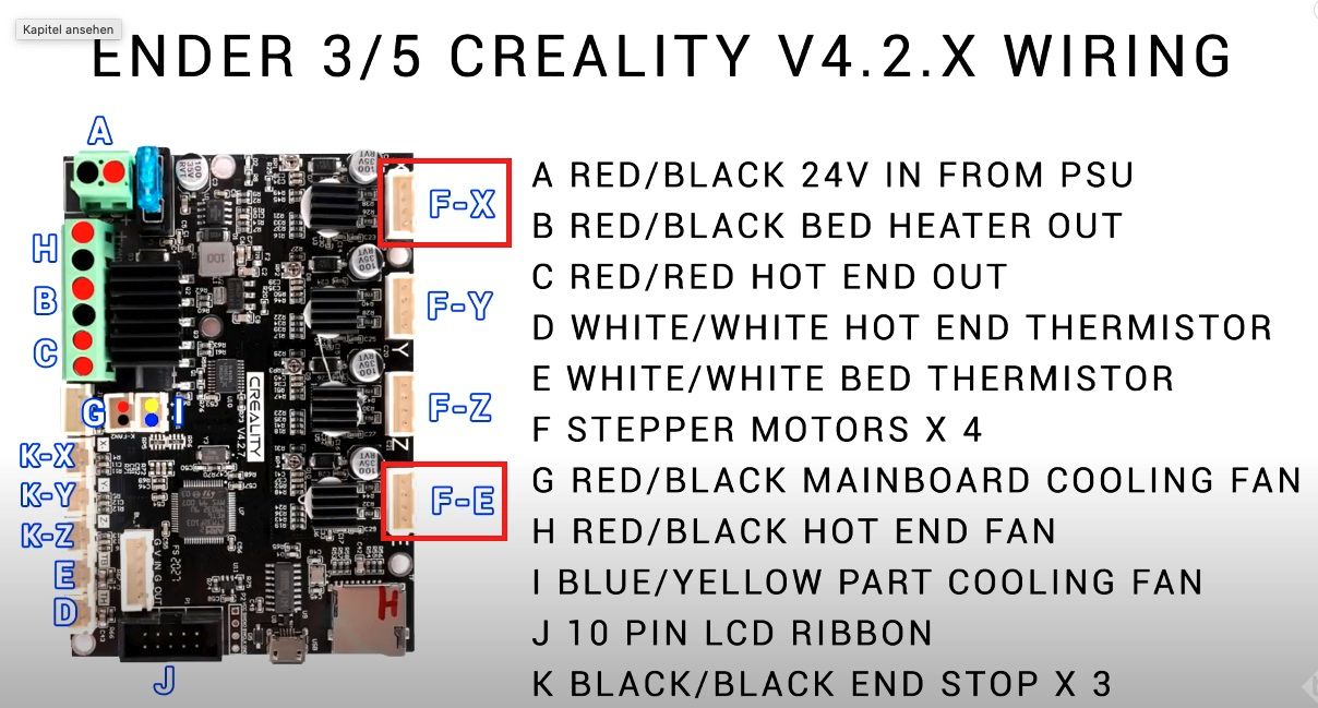

fran6p Posté(e) Janvier 11, 2021 Partager Posté(e) Janvier 11, 2021 (modifié) Débranches les connecteurs des deux moteurs et inverse les. Ces déconnexions / connexions se font évidemment machine éteinte Le «E» tu le mets sur le «X» et lycée de Versailles Normalement le câble du moteur X possède en plus le connecteur pour aller sur le fin de course de l'axe X alors que celui du E est seul. Les deux câbles moteurs sont peut être inversés sur la carte mère. Modifié (le) Janvier 11, 2021 par fran6p Lien vers le commentaire Partager sur d’autres sites More sharing options...
Diana Posté(e) Janvier 11, 2021 Auteur Partager Posté(e) Janvier 11, 2021 Il y a 3 heures, fran6p a dit : Débranches les connecteurs des deux moteurs et inverse les. Ces déconnexions / connexions se font évidemment machine éteinte Le «E» tu le mets sur le «X» et lycée de Versailles Normalement le câble du moteur X possède en plus le connecteur pour aller sur le fin de course de l'axe X alors que celui du E est seul. Les deux câbles moteurs sont peut être inversés sur la carte mère. J'ai plutôt l'idée que les deux moteurs sont inverses, parce-que les connecteurs n'ont pas la même taille (voir photo). Le connecteur à gauche est pour le moteur de extrudeur (E) et le connecteur à droite pour le moteur de la tête d'impression (X). 1 Lien vers le commentaire Partager sur d’autres sites More sharing options...

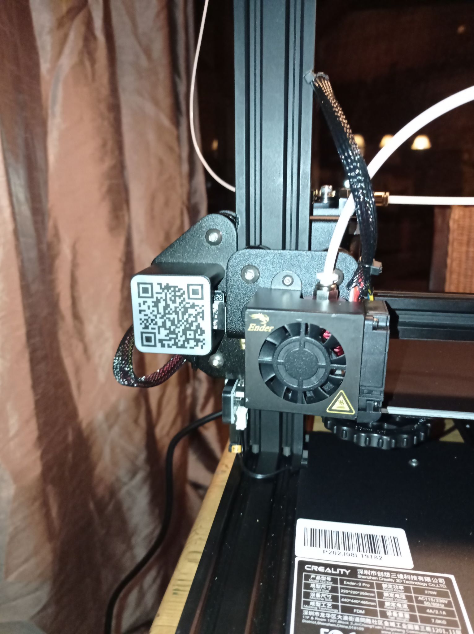

Zorglub14 Posté(e) Janvier 11, 2021 Partager Posté(e) Janvier 11, 2021 Le connecteur à 2 broches est le contact de fin de course X. Il se branche dans le boîtier juste derrière le QR_code. Les connecteurs à 4 broches sont pour les moteurs, normalement X pour X et E pour E (et Y pour Y !!!). Sinon inverse un coup E et X, étant sur la même nappe il peut y avoir une erreur. 1 Lien vers le commentaire Partager sur d’autres sites More sharing options...

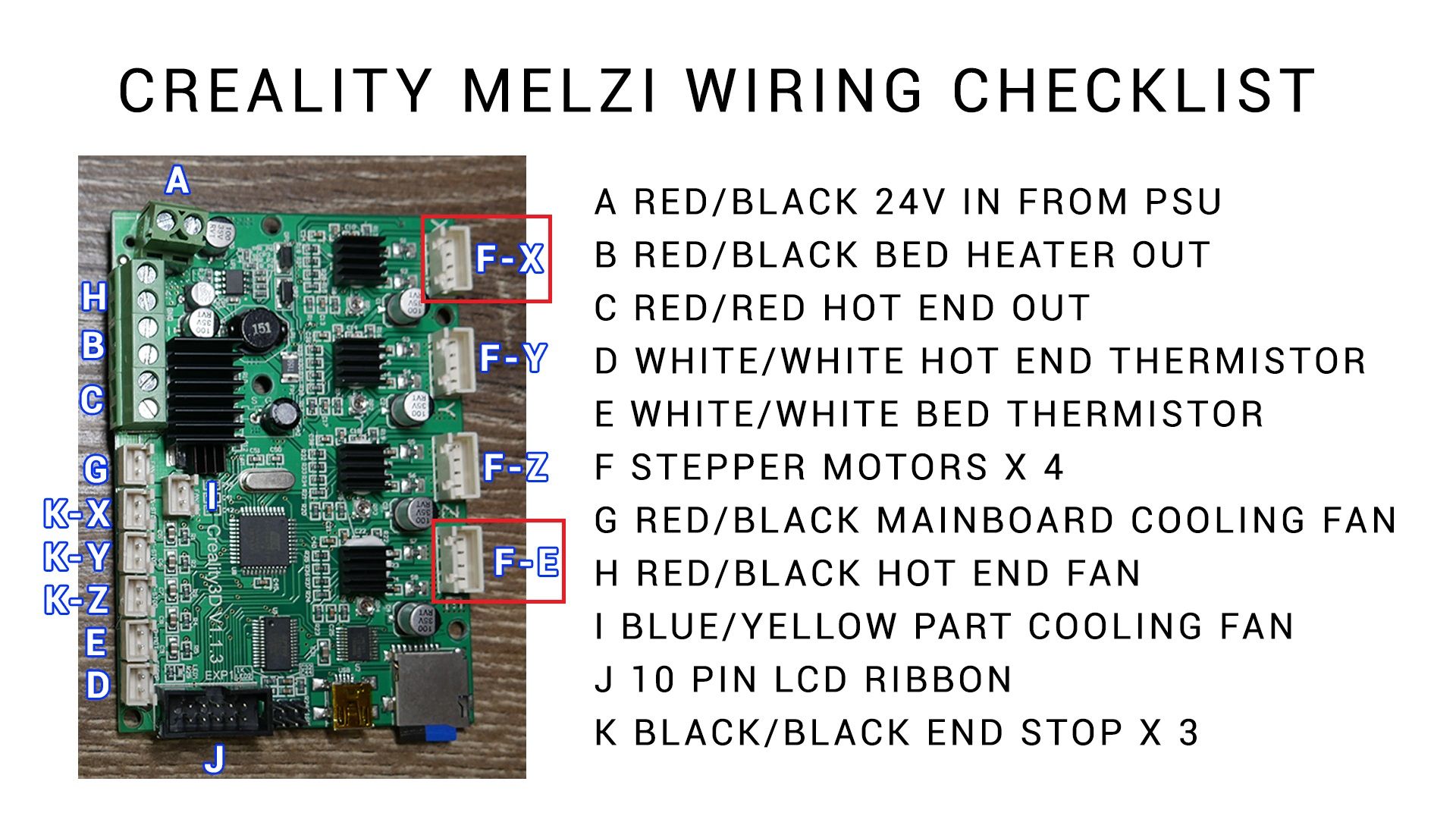

fran6p Posté(e) Janvier 12, 2021 Partager Posté(e) Janvier 12, 2021 Je dois apparemment me faire mal comprendre Depuis le début je dis que probablement il y a une inversion quelque part. Si le câble à double connecteur est étiqueté E, c'est une erreur sinon il doit être connecté sur le moteur X (prise 6 emplacement dont seuls 4 sont utilisé) et la prise 2 broches sur le détecteur de fin de course. Donc vérifier sur la carte mère s'il n'y aurait pas eu interversion des moteurs : Ne sachant pas quelle carte est installée dans ton Ender3 Pro je te mets les deux cartes possibles avec les connections : Lien vers le commentaire Partager sur d’autres sites More sharing options...
Diana Posté(e) Janvier 12, 2021 Auteur Partager Posté(e) Janvier 12, 2021 Il y a 2 heures, fran6p a dit : Je dois apparemment me faire mal comprendre Depuis le début je dis que probablement il y a une inversion quelque part. Si le câble à double connecteur est étiqueté E, c'est une erreur sinon il doit être connecté sur le moteur X (prise 6 emplacement dont seuls 4 sont utilisé) et la prise 2 broches sur le détecteur de fin de course. Donc vérifier sur la carte mère s'il n'y aurait pas eu interversion des moteurs : Ne sachant pas quelle carte est installée dans ton Ender3 Pro je te mets les deux cartes possibles avec les connections : Merci pour vos réponses. Pour l'instant tout marche bien. Je vous souhaite une bonne soirée. Lien vers le commentaire Partager sur d’autres sites More sharing options...
fran6p Posté(e) Janvier 12, 2021 Partager Posté(e) Janvier 12, 2021 il y a 24 minutes, Diana a dit : Pour l'instant tout marche bien. Content de l'apprendre Qu'as-tu donc fait pour que ça fonctionne finalement ? Lien vers le commentaire Partager sur d’autres sites More sharing options...
Diana Posté(e) Janvier 12, 2021 Auteur Partager Posté(e) Janvier 12, 2021 il y a 7 minutes, fran6p a dit : Content de l'apprendre Qu'as-tu donc fait pour que ça fonctionne finalement ? Bon, mon mari avait assemblé l'imprimante et apparemment il avait loupé une connexion hahaha Lien vers le commentaire Partager sur d’autres sites More sharing options...
