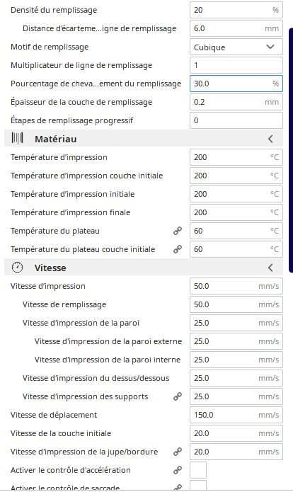

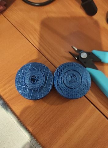

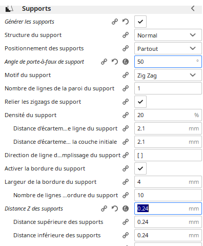

Nono196962 Posté(e) Janvier 9, 2021 Partager Posté(e) Janvier 9, 2021 (modifié) Bonjour, j'ai un soucis avec mon imprimante les supports fondent sur la pièce et donc impossible de les enlever, comment faire ? Mon imprimante : Creality ender 3 pro Modifié (le) Janvier 9, 2021 par Nono196962 Lien vers le commentaire Partager sur d’autres sites More sharing options...

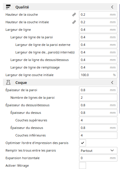

n.boitte Posté(e) Janvier 9, 2021 Partager Posté(e) Janvier 9, 2021 il faut plus de précision quel slicer tu utilise et si tu as le stl et tes réglage Lien vers le commentaire Partager sur d’autres sites More sharing options...
Nono196962 Posté(e) Janvier 9, 2021 Auteur Partager Posté(e) Janvier 9, 2021 il y a 5 minutes, n.boitte a dit : il faut plus de précision quel slicer tu utilise et si tu as le stl et tes réglage Cura Ultimaker, Impression en 0.2mm Knob.STL Lien vers le commentaire Partager sur d’autres sites More sharing options...
n.boitte Posté(e) Janvier 9, 2021 Partager Posté(e) Janvier 9, 2021 je peu pas t'aider je connais pas cura mais vu ton STL, un utilisateur de cura pour t'aider facilement je pense si tu avais ton réglage (une copie d'écran, il aurait toutes les infos Lien vers le commentaire Partager sur d’autres sites More sharing options...
Nono196962 Posté(e) Janvier 9, 2021 Auteur Partager Posté(e) Janvier 9, 2021 il y a 2 minutes, n.boitte a dit : je peu pas t'aider je connais pas cura mais vu ton STL, un utilisateur de cura pour t'aider facilement je pense si tu avais ton réglage (une copie d'écran, il aurait toutes les infos Ca c'est suffisant ? je ne m'y connais pas beaucoup Lien vers le commentaire Partager sur d’autres sites More sharing options...
n.boitte Posté(e) Janvier 9, 2021 Partager Posté(e) Janvier 9, 2021 oui filament utilisé et ta température et ils ont tout je pense Lien vers le commentaire Partager sur d’autres sites More sharing options...
Nono196962 Posté(e) Janvier 9, 2021 Auteur Partager Posté(e) Janvier 9, 2021 à l’instant, n.boitte a dit : oui filament utilisé et ta température et ils ont tout je pense D'accord merci faut que je pose la question dans une autre catégorie ou c'est bien ici ? Lien vers le commentaire Partager sur d’autres sites More sharing options...

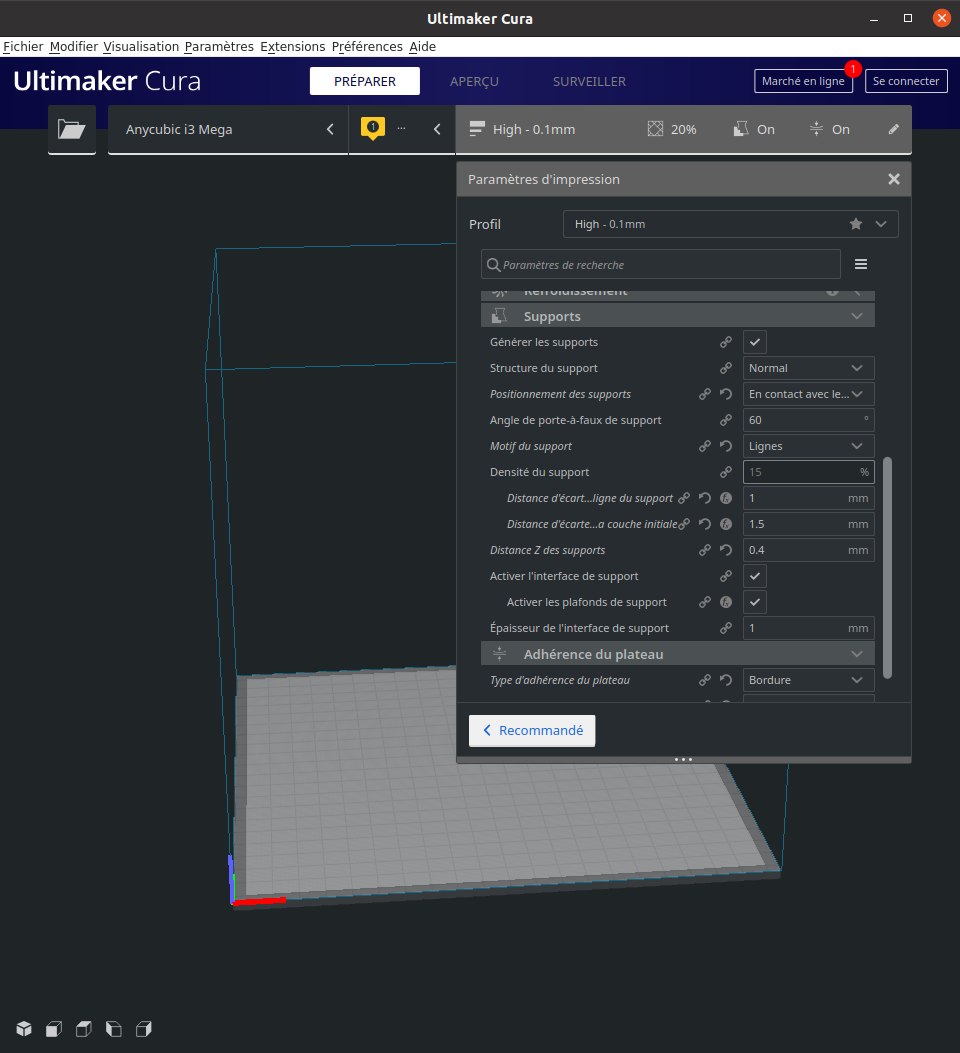

didoff Posté(e) Janvier 9, 2021 Partager Posté(e) Janvier 9, 2021 Voilà les réglages pour les supports que je fais et ça passe bien... Lien vers le commentaire Partager sur d’autres sites More sharing options...
Nono196962 Posté(e) Janvier 9, 2021 Auteur Partager Posté(e) Janvier 9, 2021 il y a 1 minute, n.boitte a dit : peu être structure des support y as peu être la sélection détachable Y'a soit il y a 1 minute, didoff a dit : Voilà les réglages pour les supports que je fais et ça passe bien... Ca marche merci je vais essayer ça Lien vers le commentaire Partager sur d’autres sites More sharing options...
n.boitte Posté(e) Janvier 9, 2021 Partager Posté(e) Janvier 9, 2021 ben voila un connaisseur de cura tu es sauvé 1 Lien vers le commentaire Partager sur d’autres sites More sharing options...
Nono196962 Posté(e) Janvier 9, 2021 Auteur Partager Posté(e) Janvier 9, 2021 il y a 1 minute, n.boitte a dit : ben voila un connaisseur de cura tu es sauvé Effectivement je vais essayer sa solution Lien vers le commentaire Partager sur d’autres sites More sharing options...

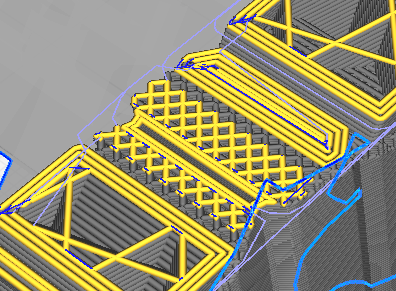

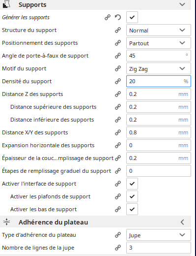

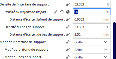

ixi Posté(e) Janvier 9, 2021 Partager Posté(e) Janvier 9, 2021 Salut, Ce qui te pose problème, ce sont les plafonds de support. Au dessus du support, tu peux ( dois ) configurer le plafond en densité ( plus il est dense, plus belle sera l'impression), et surtout la hauteur qui sépare le plafond de la pièce. Sur la copie d'écran, ce sont les petits losanges ( densité 90%) Le second paramètre est la distance Z des supports : avec 0.2 mm, les supports risque de 'coller' sur la pièce, tu peux légèrement l'augmenter à ,par exemple, 0.24 Lien vers le commentaire Partager sur d’autres sites More sharing options...
Nono196962 Posté(e) Janvier 9, 2021 Auteur Partager Posté(e) Janvier 9, 2021 il y a 21 minutes, ixi a dit : Salut, Ce qui te pose problème, ce sont les plafonds de support. Au dessus du support, tu peux ( dois ) configurer le plafond en densité ( plus il est dense, plus belle sera l'impression), et surtout la hauteur qui sépare le plafond de la pièce. Sur la copie d'écran, ce sont les petits losanges ( densité 90%) Le second paramètre est la distance Z des supports : avec 0.2 mm, les supports risque de 'coller' sur la pièce, tu peux légèrement l'augmenter à ,par exemple, 0.24 Avec ces réglages la pièce n'accroche plus du tout le bed elle se décolle dès le début Lien vers le commentaire Partager sur d’autres sites More sharing options...
ixi Posté(e) Janvier 9, 2021 Partager Posté(e) Janvier 9, 2021 tu as quelle imprimante ? Buse 0.4 ? Je veux bien essayer de te préparer un .3mf cura 4.8. Lien vers le commentaire Partager sur d’autres sites More sharing options...
Nono196962 Posté(e) Janvier 9, 2021 Auteur Partager Posté(e) Janvier 9, 2021 il y a 2 minutes, ixi a dit : tu as quelle imprimante ? Buse 0.4 ? Je veux bien essayer de te préparer un .3mf cura 4.8. J'ai une ender 3 pro avec un buse de 0.4 Lien vers le commentaire Partager sur d’autres sites More sharing options...
ixi Posté(e) Janvier 9, 2021 Partager Posté(e) Janvier 9, 2021 Voila, Tu dois encore ajuster la T°. Ce sont des supports concentriques. Knob.3mf Lien vers le commentaire Partager sur d’autres sites More sharing options...

Nono196962 Posté(e) Janvier 9, 2021 Auteur Partager Posté(e) Janvier 9, 2021 il y a 41 minutes, ixi a dit : Tu dois simplement l'ouvrir dans Cura 4.8 et modifier la température de la buse et du lit. Tu découpes, sauves en Gcode et tu peux lancer une impression. Désolé encore :') mais l'impression n'adhère absolument pas au bed Lien vers le commentaire Partager sur d’autres sites More sharing options...
