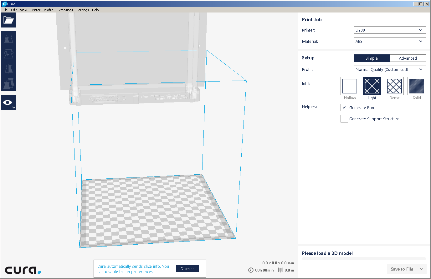

Homer Posté(e) Juillet 4, 2016 Partager Posté(e) Juillet 4, 2016 Alors oui je pense que quelque chose ce passe au niveau de l'encodage du fichier json (utf8 et aussi les line ending), quel editeur de texte utilise tu ? j'ai fait un profil qui correspond au offset utilisé dans le prusia modifier donner precedemment : Il faut le copier dans le dossier /programme/Cura 2.1/ressources/machines/ et après installer une nouvelle machine dans cura 2.1 qui devra apparaitre dans la section dagoma sous le nom D200. peut etre pourriez vous envoyer votre json en fichier brut et non en copier coller sous forme de texte, comme ca on vérifie l'encodage. Et si c'est bien ça le problème je conseil d'utiliser l’éditeur de texte sublime pour ne plus avoir ce genre d'erreur. d200.json 1 Lien vers le commentaire Partager sur d’autres sites More sharing options...
Kharr Posté(e) Juillet 4, 2016 Partager Posté(e) Juillet 4, 2016 @Homer Oh Oh !!! T'es un Dieu pour moi ! Je viens d'importer le profil que tu as mis en pièce jointe et là : BINGO dès le premier essai !!! Impression en cours, j'ai bien eu la séquence de palpage et du coup je laisse continuer l'impression mais tout est impeccable, première couche bien écrasée, etc... Grand MeRcI à toi car je vais enfin pouvoir profiter de Cura 2.1 ! Peut-être que ça venait de mon encodeur de texte (j'utilise NotePad++), j'aurai dû tester en mettant le texte en ANSI pour voir... enfin, l'essentiel est que maintenant ça fonctionne niquel chrome !!! Lien vers le commentaire Partager sur d’autres sites More sharing options...

ludien Posté(e) Juillet 5, 2016 Partager Posté(e) Juillet 5, 2016 (modifié) super @Homer merci pour ton travail serait-il possible de partager ton zip nb: je viens d'essayer ton .json sous linux et il me plante l'appli car il n'arrive pas à ouvrir visiblement un fichier "discovery200_platform.stl". une petite astuce ? merci Modifié (le) Juillet 5, 2016 par ludien Lien vers le commentaire Partager sur d’autres sites More sharing options...
Homer Posté(e) Juillet 5, 2016 Partager Posté(e) Juillet 5, 2016 Il me reste un fichiers a fairen je fini ca ce soir après le boulot et je vous envoi ca , mais le réglage offset sera a faire a la main pour l'instant. Lien vers le commentaire Partager sur d’autres sites More sharing options...
izarias Posté(e) Juillet 5, 2016 Partager Posté(e) Juillet 5, 2016 Ludien, J'ai pris le discovery_platform.stl que l'on trouve dans le repertoire ressources\meshes et je l'ai copie dans le même répertoire sur l'install de la v2.1, et je l'ai renommé discovery200_platform.stl Toutefois, après avoir fait cela, il y a bien une dagoma qui arrive, seulement, elle est plantée verticalement et en hauteur par rapport au plan de travail Lien vers le commentaire Partager sur d’autres sites More sharing options...
Homer Posté(e) Juillet 5, 2016 Partager Posté(e) Juillet 5, 2016 (modifié) Oui le model corrigé qui se positionne bien sera dans le zip , en attendant vous pouvez soit vivre avec un model de travers ^^ ou sinon, si vous utilisez le json fourni plus haut, vous pouvez le modifier pour utiliser une autre platforme ,à la ligne : "platform": "discovery200_platform.stl" Remplacer discovery200_platform.stl par ultimaker_platform.stl ( ca affichera le plateau d'une ultimaker a la place) Modifié (le) Juillet 5, 2016 par Homer 1 Lien vers le commentaire Partager sur d’autres sites More sharing options...

Homer Posté(e) Juillet 5, 2016 Partager Posté(e) Juillet 5, 2016 Voila , j'ai rassembler le maximum de valeur originel provenant de cura-by-dagoma, ca devrait pouvoir aider la transition pour certain. il y à un fichier lisez-moi dans l'archive avec des instructions. Settings Dagoma pour Cura 2.1 v1.zip 4 Lien vers le commentaire Partager sur d’autres sites More sharing options...
