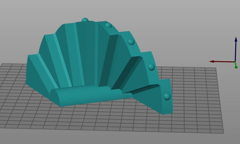

TITI59111 Posté(e) Janvier 10, 2021 Partager Posté(e) Janvier 10, 2021 Bonjour je vous contact car ce matin j'ai voulu imprimer un escalier playmobil pour ma fille il a bien imprimer la premiere marche mais arrivé à la seconde il fallait qu'elle soit décalle pas de support donc elle s'est effondrer aider moi dite moi les réglages que j'ai à faire ? C'est ce modéle la je débute y a t-il un sens ou une case à cocher Aidez MOI !!!! https://www.thingiverse.com/thing:4609436 Lien vers le commentaire Partager sur d’autres sites More sharing options...
gerardm Posté(e) Janvier 10, 2021 Partager Posté(e) Janvier 10, 2021 Positionner la pièce comme ceci, mais à vérifier lors du tranchage qu'il n'y a pas de forme en surplomb Lien vers le commentaire Partager sur d’autres sites More sharing options...
TITI59111 Posté(e) Janvier 10, 2021 Auteur Partager Posté(e) Janvier 10, 2021 merci je vais essayer je me doute lol sinon avez vous une astuce à me donner pour l'impression avec des surface dans le vide car même si je mets des supports il ne les mets pas forcément est ce qu'il faut changer la position de l'objet lorsque l'on mets a partir d'un fichier stl pris sur le net Comment peut on voir sur le logiciel si il y a une forme en surplomb ? Lien vers le commentaire Partager sur d’autres sites More sharing options...
gerardm Posté(e) Janvier 10, 2021 Partager Posté(e) Janvier 10, 2021 Les supports sont généralement créés par ton trancheur. Si tu dessine tes pièces tu peux éventuellement créer des supports dans ton projet CAO. Pour en revenir aux trancheurs tu coches une case création des supports avant d'effectuer ton tranchage. Les supports peuvent avoir plusieurs formes, regarde dans les options. Ils vont se créer automatiquement. Mais sur certains trancheurs tu peux choisir les zones où sont situés les supports. Pour voir les formes en surplomb: Généralement un code couleur te l'indique une fois la pièce tranchée. Lien vers le commentaire Partager sur d’autres sites More sharing options...
TITI59111 Posté(e) Janvier 10, 2021 Auteur Partager Posté(e) Janvier 10, 2021 il n'y a qu'une seule couleur sur mon objet qui est jaune Lien vers le commentaire Partager sur d’autres sites More sharing options...
