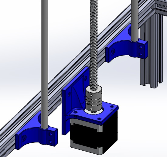

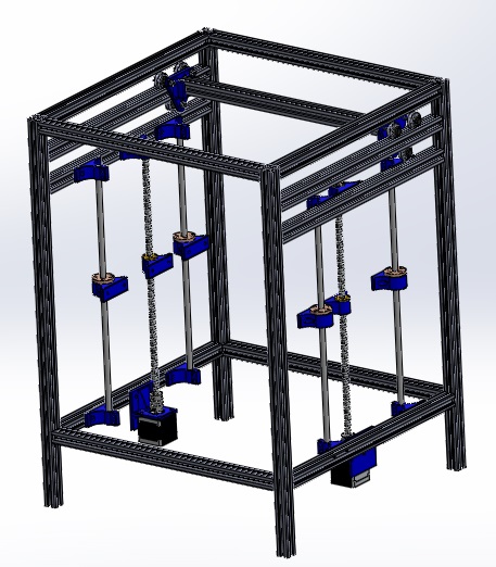

nicephore Posté(e) Juin 8, 2016 Partager Posté(e) Juin 8, 2016 (modifié) Depuis quelques jours je me suis lancé dans l'aventure de modélisation d'une CoreXY. L'objectif est d'obtenir : - une surface d'impression de 300x300x300 (mm) - deux extrudeurs (pour la couleur ou les supports en matières soluble) L'équipement prévus : - Heatbed silicone 220v 400W - 4 Nema 17 (2 pour le Z, 2 pour les axes X et Y) - 2 Nema 14 (pour les extrudeurs) - une alimentation 12v 42A ou 12A (elles sont déjà en stock) - une Ramp 1.4 - 4 drivers A4988 - un Kit Chimera / Cyclope - Un relais SSR (DC 3~36v / AC 380v 10A pour commander le chauffage du plateau) - cadre en profile alu V-Slot 202 En l'état actuel, voici ma modélisation Une vue de l'ensemble : Des détails : Ce sera ma 1ere conception, aussi, merci de vos remarques. Modifié (le) Juin 9, 2016 par nicephore Lien vers le commentaire Partager sur d’autres sites More sharing options...
nicephore Posté(e) Juin 9, 2016 Auteur Partager Posté(e) Juin 9, 2016 (modifié) Je me suis mis au BOM. Merci de vos commentaires. Modifié (le) Juin 9, 2016 par nicephore Lien vers le commentaire Partager sur d’autres sites More sharing options...

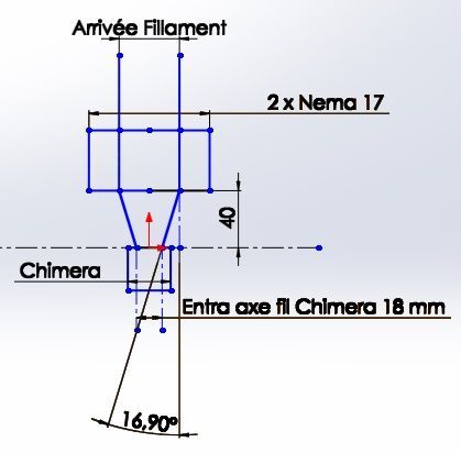

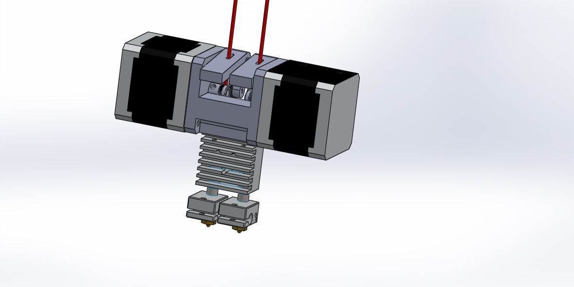

nicephore Posté(e) Juin 9, 2016 Auteur Partager Posté(e) Juin 9, 2016 Depuis ce matin, je suis à la recherche / réflexion pour ce qui concerne les extrudeurs "Direct drive" sur une Chimera. Les entrées de filament sur une Chimera ont un écartement de 18mm Les entre-axe de 2 Nema 17 l'un contre l'autre sont de 42.3mm En supposant que je monte les Nema de 40mm par rapport à la Chimera, les filament devront prendre un angle de 17° pour entrer dans la Chimera (ci-dessous un petit schéma). Pensez-vous que ça passe ? Lien vers le commentaire Partager sur d’autres sites More sharing options...

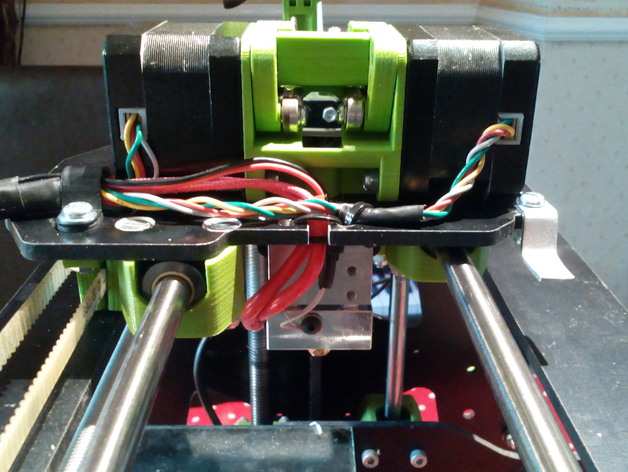

Donovan-88 Posté(e) Juin 9, 2016 Partager Posté(e) Juin 9, 2016 il y a 52 minutes, nicephore a dit : Depuis ce matin, je suis à la recherche / réflexion pour ce qui concerne les extrudeurs "Direct drive" sur une Chimera. Les entrées de filament sur une Chimera ont un écartement de 18mm Les entre-axe de 2 Nema 17 l'un contre l'autre sont de 42.3mm En supposant que je monte les Nema de 40mm par rapport à la Chimera, les filament devront prendre un angle de 17° pour entrer dans la Chimera (ci-dessous un petit schéma). Pensez-vous que ça passe ? Si tu met les moteurs dans ce sens : Voici le lien du Thingiverse : http://www.thingiverse.com/thing:852748 Lien vers le commentaire Partager sur d’autres sites More sharing options...

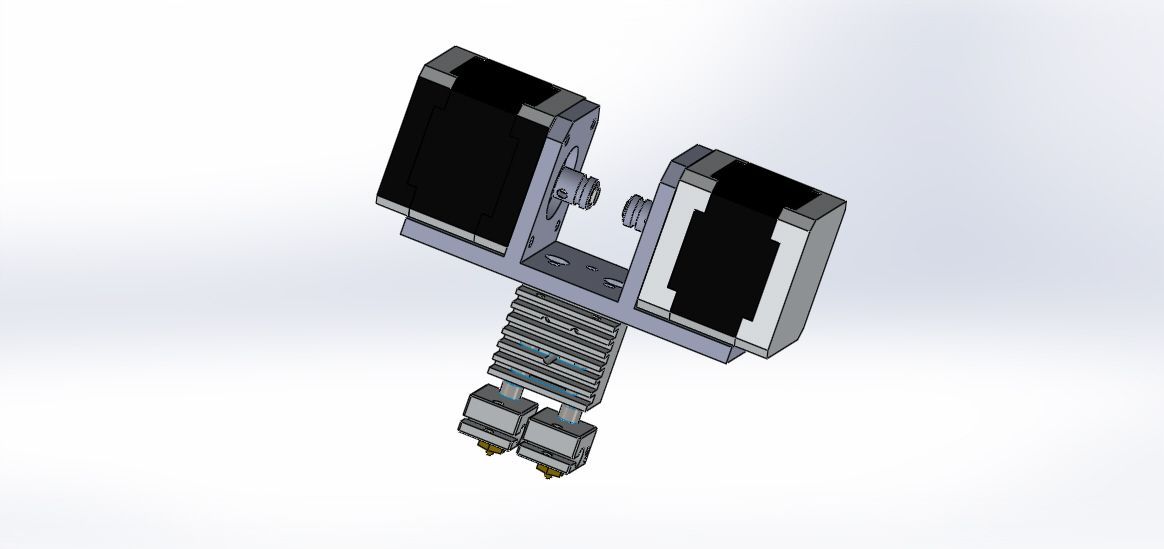

nicephore Posté(e) Juin 13, 2016 Auteur Partager Posté(e) Juin 13, 2016 (modifié) Bon ... vite fait, je me suis dessiné un "Direct Drive" sur la base de 2 Nema 17. Cherchant tjrs à perdre un minimum de place, je suis tombé sur ces moteurs, de "petit cul" qui ne font que 22mm de long. Phase Voltage Current Inductance Resistance Holding Rotor Weight Length Wire No. Torque Inertia No. V A mh ±20% Ω ±10% mN.m g.cm ² kg mm 2 2.64 0.8 3.8 3.3 120 15 0.2 22 4 Qu'en pensez vous ? C'est quoi ce voltage de 2.64v ? Modifié (le) Juin 13, 2016 par nicephore Lien vers le commentaire Partager sur d’autres sites More sharing options...

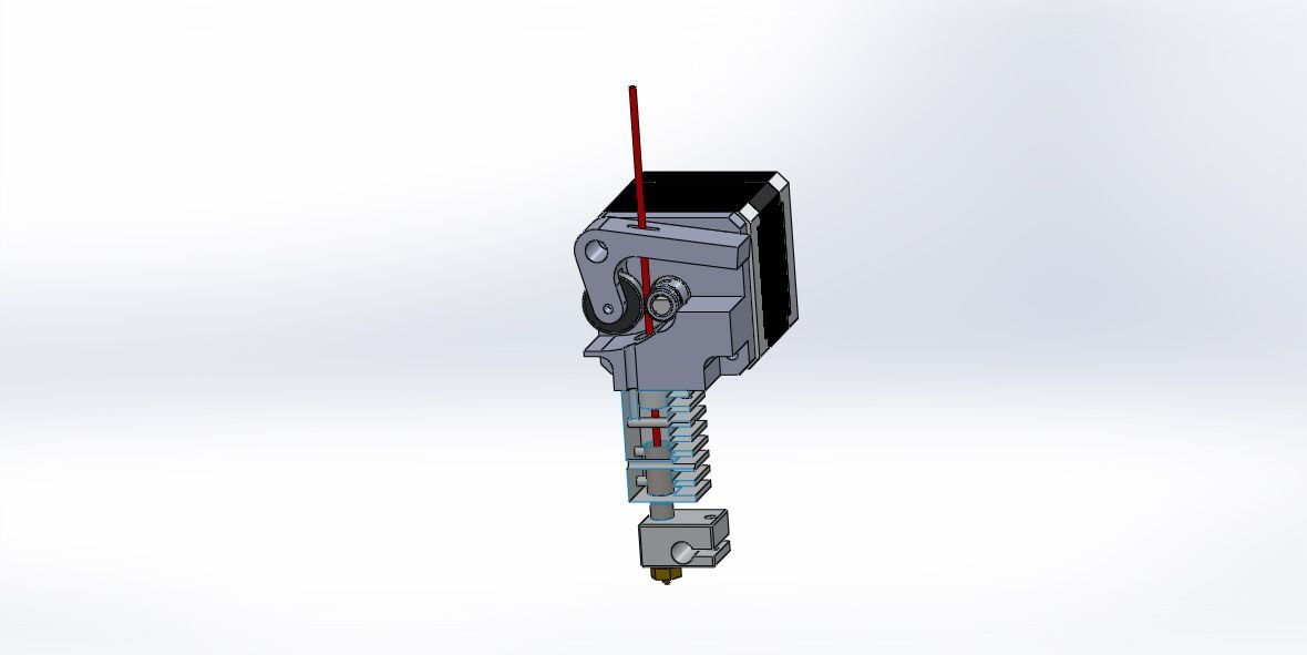

nicephore Posté(e) Juin 17, 2016 Auteur Partager Posté(e) Juin 17, 2016 Après de petites corrections, voici mon Direct Drive sur la base de 2 Nema 17. Merci pour vos commentaires. Vue en coupe : Lien vers le commentaire Partager sur d’autres sites More sharing options...
joyeufetar Posté(e) Juin 21, 2016 Partager Posté(e) Juin 21, 2016 Salut, Jolie design. Mais même si on est sur une conception core xy, tu n'as pas peur du poids des deux moteurs lors des déplacement ? ++ Lien vers le commentaire Partager sur d’autres sites More sharing options...
nicephore Posté(e) Juin 21, 2016 Auteur Partager Posté(e) Juin 21, 2016 Oui le poids obligera à baisser les vitesses. Lien vers le commentaire Partager sur d’autres sites More sharing options...

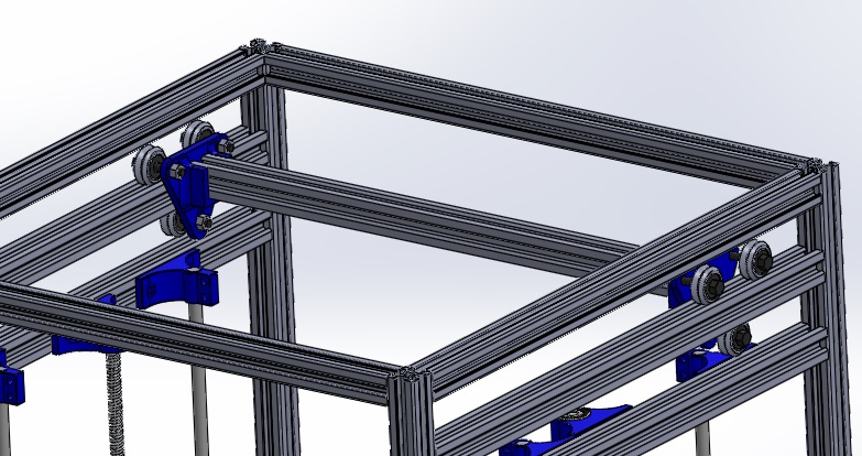

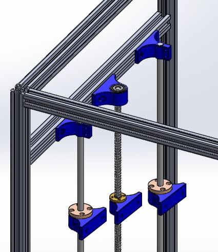

Simon59000 Posté(e) Juin 28, 2016 Partager Posté(e) Juin 28, 2016 Coucou, tu as des retours sur le système de rail en V, je trouve l'idée sympa aussi car ça fait armature et guidage en même temps donc moins de pièces, sinon j'ai changé aussi pour partir sur une core XY (structure plus résistante, surtout en appart avec Madame qui casse un peu tout ce qu'elle touche) Sinon pour ton axe Z si tu met tes moteurs en diagonale sur les angles et les 2 tiges aux autres extrémitées ça économiserai pas 2 tiges lisses et la quincaillerie pour les fixer??? Lien vers le commentaire Partager sur d’autres sites More sharing options...
nicephore Posté(e) Juin 29, 2016 Auteur Partager Posté(e) Juin 29, 2016 Les seuls V-Slot que j'ai trouvé sont chez OpenBuilds. Ils font aussi de rail en V qui'ils appels OpenRail. Les chinois avec qui je discutaient reviennent plus chez (transport 60 $US) et même si il annoncent du V-Slot en fait ce n'en est pas. Donc je vais prendre chez Motedis et je vais voir pour prendre des OpenRail et W-Well chez Openbuilds. Lien vers le commentaire Partager sur d’autres sites More sharing options...
Simon59000 Posté(e) Juin 29, 2016 Partager Posté(e) Juin 29, 2016 Si tu fais une grosse commande tu peux négocier les FDP, j'ai envoyé un mail à ce vendeur J'ai eu une réduction, juste pour un mail (je suis passé de 80€ à 65€ (de mémoire Motedis est à 95€), rail et écrou lourd chinois c'est compatible Lien vers le commentaire Partager sur d’autres sites More sharing options...
nicephore Posté(e) Juin 29, 2016 Auteur Partager Posté(e) Juin 29, 2016 Attention au Chinois demande bien le CAD des profiles car ils sont très bon pour te dire c'est çà et en fin de compte tu te rends compte que ça vas pas et que c'est un profile totalement différent. Lien vers le commentaire Partager sur d’autres sites More sharing options...
