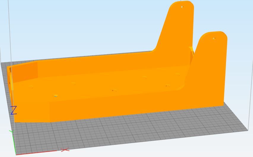

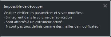

lynyrd Posté(e) Janvier 12, 2021 Partager Posté(e) Janvier 12, 2021 (modifié) Bonjour, Je dois imprimer une pièce qui est assez large 22cm, mon plateau ne fait que 23cm. Pour Simplify 3D c'est bon, pour Cura non. En faisant les réglages avec Cura, j'ai ceci: Avec Simplify 3D: Voici la pièce: Est-il possible de l'imprimer ? Ps: à l'origine la pièce a été imprimée sous Artillery qui à un plateau de 30x30. Modifié (le) Janvier 12, 2021 par lynyrd Lien vers le commentaire Partager sur d’autres sites More sharing options...
remibora Posté(e) Janvier 13, 2021 Partager Posté(e) Janvier 13, 2021 Salut, D'après ce qui est dit ici, ta machine a une surface d'impression de 220 x 220. Or, Cura prend une marge de ~1mm. Tu peux tricher en déclarant la surface d'impression de 221 x 221 (dans le menu préférences->Configurer Cura->Imprimantes->Parametres de la machine). Dans tous les cas, tu ne pourras pas mettre d'aide automatique à l'adhérence au plateau (bordure,...). remarque en passant: durée d'impression 180heures! y'a pt'ête moyen de réduire en optimisant les paramètres, non? Lien vers le commentaire Partager sur d’autres sites More sharing options...
lynyrd Posté(e) Janvier 13, 2021 Auteur Partager Posté(e) Janvier 13, 2021 (modifié) il y a 46 minutes, remibora a dit : D'après ce qui est dit ici, ta machine a une surface d'impression de 220 x 220 Bonsoir, Le plateau, fait 235x235. Dans Cura, j'ai mis 235x235, 236x236 dans les paramètres de l'imprimante et j'ai le message d’erreur, par contre si je met 240x240, il n'y a plus de problème. Modifié (le) Janvier 13, 2021 par lynyrd Lien vers le commentaire Partager sur d’autres sites More sharing options...
remibora Posté(e) Janvier 13, 2021 Partager Posté(e) Janvier 13, 2021 (modifié) Je pense que c'est parce que tu as paramétré une bordure, jupe ou radeau. Il faut sélectionner aucun dans le paramètre type d'adhérence du plateau. EDIT: attention, la surface d'impression et la taille du plateau sont 2 choses différentes: rien ne dit que la buse peut couvrir toute la surface du plateau Modifié (le) Janvier 13, 2021 par remibora Lien vers le commentaire Partager sur d’autres sites More sharing options...
lynyrd Posté(e) Janvier 14, 2021 Auteur Partager Posté(e) Janvier 14, 2021 Merci, tu avais raison, j'ai retiré la jupe et c'est bon. Lien vers le commentaire Partager sur d’autres sites More sharing options...
