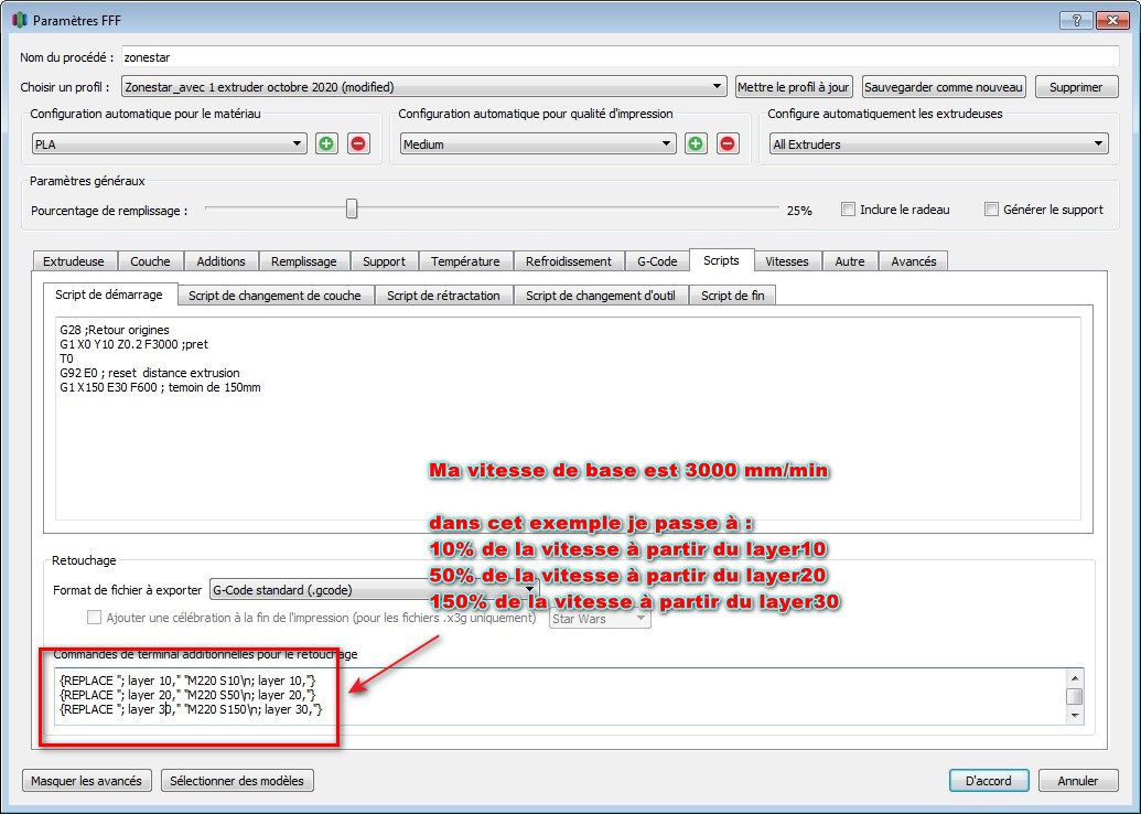

Je cherche la manière sur Simplify 3D de changer la vitesse d'impression par défaut entre certaine ligne de fabrication
Exemple :    Départ F4000   (vitesse 4000 mm/min)
                    ligne 250   F2000   (vitesse 2000 mm/min)
                    ligne 500   F3000    (vitesse 3000 mm/min)
J'ai essayé plusieurs manière de faire dans l'onglet -> script de changement de couche
Sans résultat satisfaisant
si y y a quelqu'un qui peut aider ça serait très apprécier
Merci!

Il y a 6 heures, miserovitch a dit :
Salut,
Il faut creer un process par section, dans chaque process tu peux lui indiquer a quelle couche ou hauteur celui-ci commence et se termine.
Cdt
SoM
Alors si je comprend bien il n’est pas possible de le faire par G-code dans le même process
merci beaucoup !

bonjour,
Y'a moyen de "bricoler"  dans les scripts post traitement  du process actif.
voici un exemple que j'ai testé par curiosité et ça fonctionne.
à adapter au choix...
Lien vers le commentaire
Partager sur d’autres sites
Re,
Non  layer 10 , c'est le numéro de couche dans le Gcode
donc en sortie du Gcode , la ligne avant Layer 10 , sera M220 S10
à partir de cette lige la vitesse sera de 10% du nominal
ensuite à la couche 20 , avec le M220 S50 , la vitesse sera de 50% du nominal...
et ainsi de suite ...
avec M220 "S...quelque chose" , on peut faire varier la vitesse d'avance...
dans le script post traitement , on met les valeurs et les commandes que l'on souhaite..

Salut,
Interessant en effet car de memoire dans les process c'est gere en mm sauf qu'il est plus facile de voir dans le slicer a quelle couche on souhaite changer la vitesse plutot qu'a quelle hauteur...
