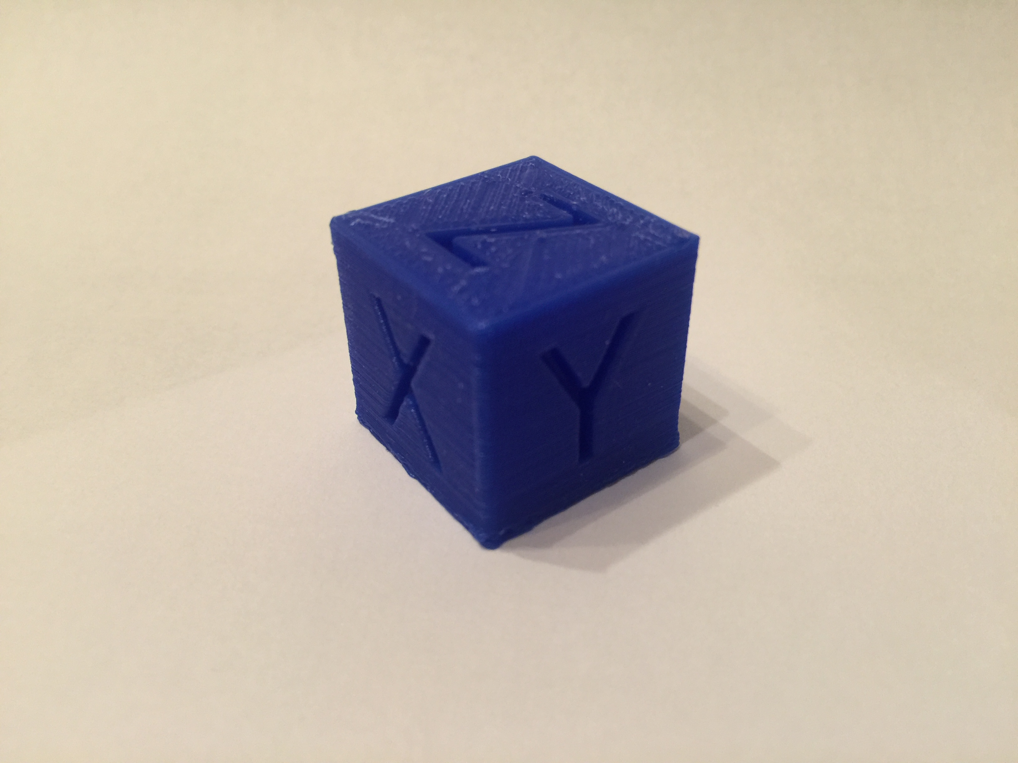

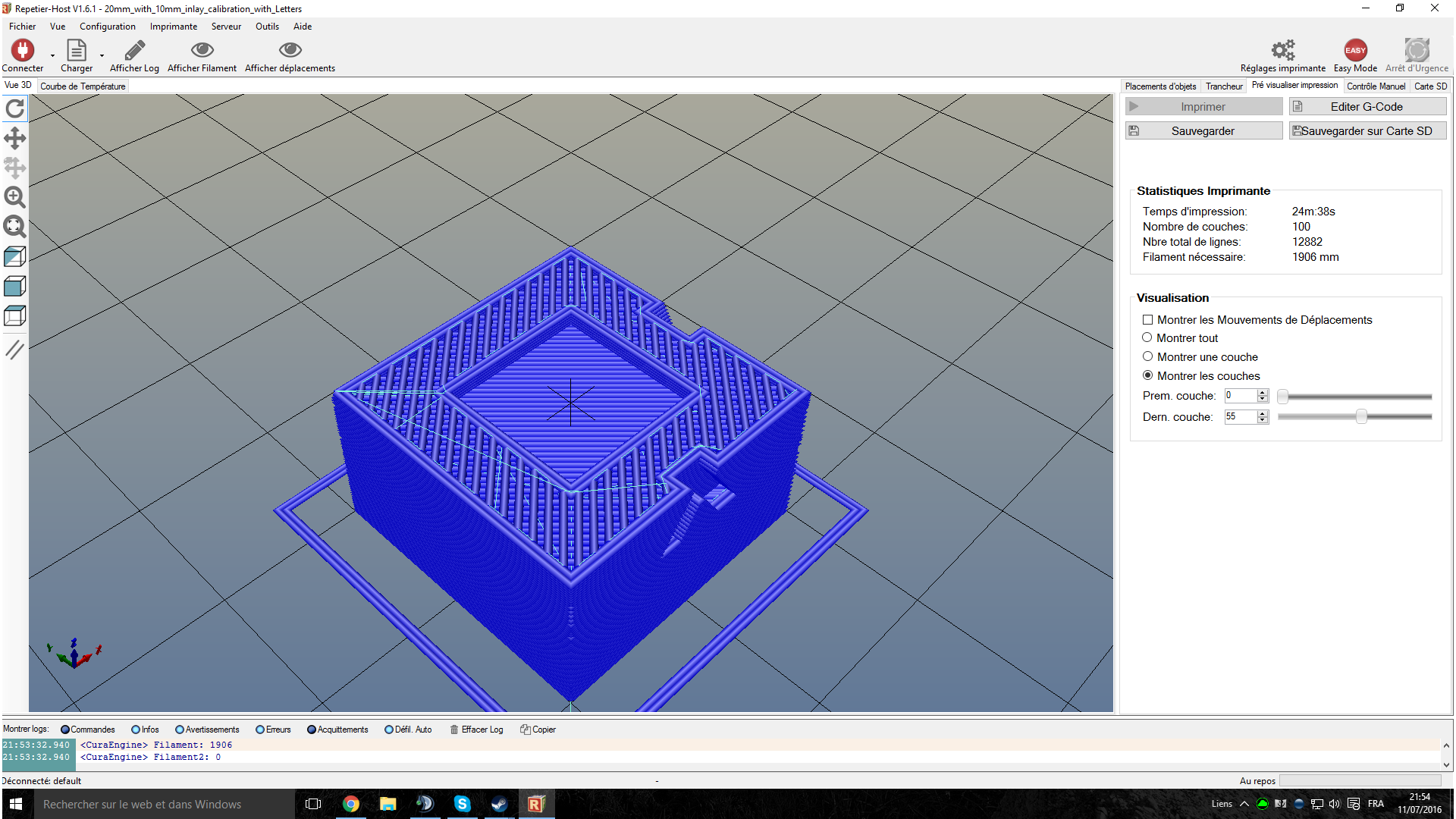

Juli3n Posté(e) Juillet 11, 2016 Partager Posté(e) Juillet 11, 2016 (modifié) Bonsoir @legired, Tu peut faire une tof de la vue dans cura en milieu de couche/couche ? et/ou du print en cours pour voir l'infill et une de la piece fini ? @+ Boboss Modifié (le) Juillet 11, 2016 par BOBOSS Lien vers le commentaire Partager sur d’autres sites More sharing options...
legired Posté(e) Juillet 11, 2016 Auteur Partager Posté(e) Juillet 11, 2016 Salut Boboss, j'ai pas de screen d'impression en cours et j'ai plus trop le temps ce soir voici un screen de cura : Lien vers le commentaire Partager sur d’autres sites More sharing options...
Orange Posté(e) Juillet 11, 2016 Partager Posté(e) Juillet 11, 2016 tu devrai mettre 3 tours de périmètre pour l'objet. Ça devrait améliorer le texte. Lien vers le commentaire Partager sur d’autres sites More sharing options...

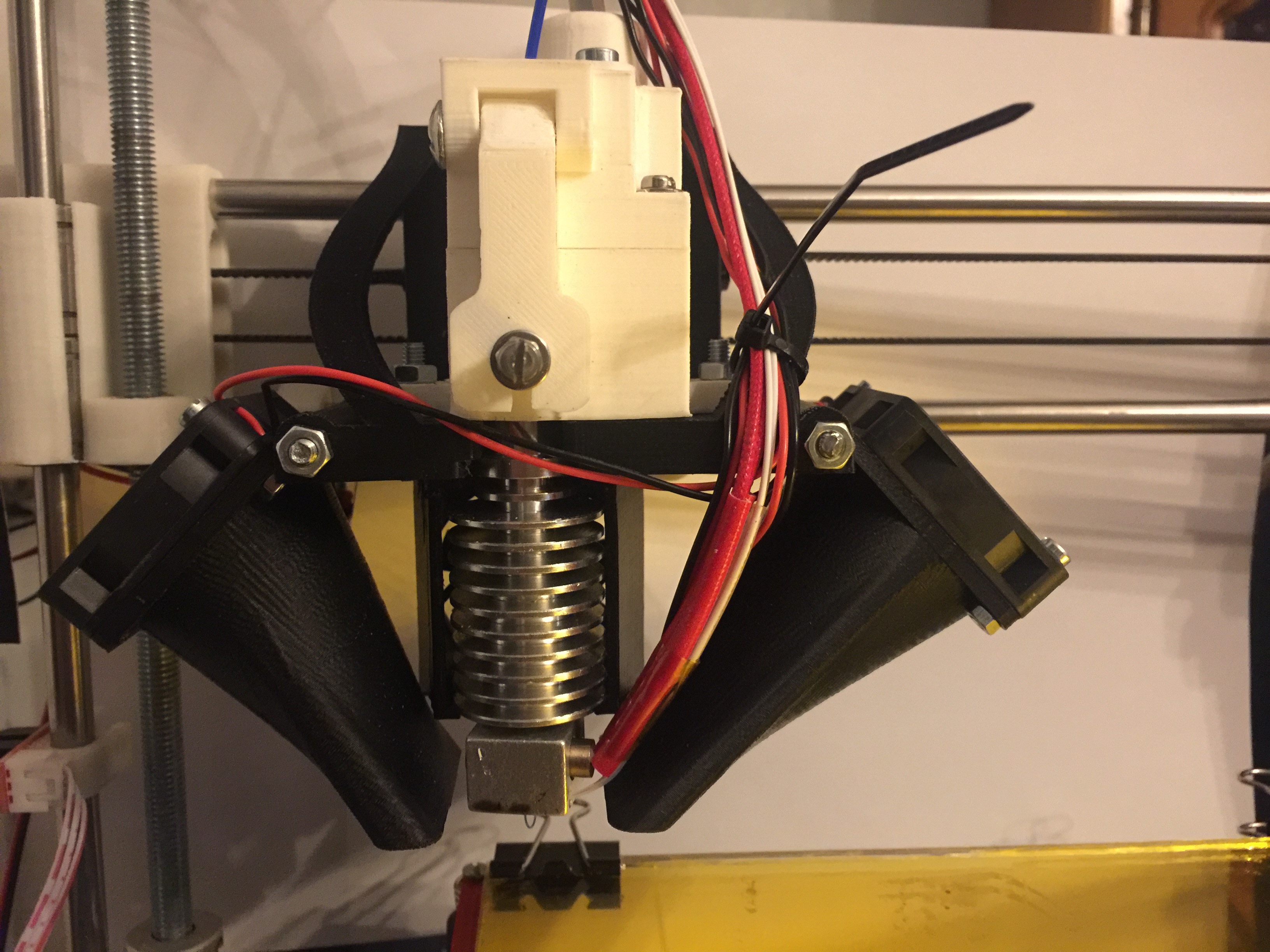

Juli3n Posté(e) Juillet 11, 2016 Partager Posté(e) Juillet 11, 2016 Bonsoir @legired, L'infill ne t'aidera pas ici tu peut descendre a 10% sur ce genre de pièce. ( je pensait que tu parlais d'incrustation de lettre sur le dessus ) As tu calibré les step/mm de chaque axe ? As tu réalisé un PID ? tu print a quelle T° ? la ventilation de la pièce n'est pas assez dirigée. ce n'est pas un L3K ? une ventilation de ce style aiderai a refroidir la matière de façon optimisé et rapidement. @+ Boboss Lien vers le commentaire Partager sur d’autres sites More sharing options...
legired Posté(e) Juillet 11, 2016 Auteur Partager Posté(e) Juillet 11, 2016 (modifié) J'ai réutiliser un maximum de pièce de ma prusa i3 pour la faire, donc mes steps/mm son bon, ensuite j'ai imprimer un cône pour le ventilo qui souffle sur la pièce ce matin (je ne l'ai juste pas préciser doutant de sont utilité), je rajoiterai peut-être un second ventilo a droite de l'extruder, faut que j'en commande un Sinon vous en pensez quoi des prints ? Car la j'ai vus qu'on pars un peut dans tous les sens donc je me demande ce que vous cherchez a améliorer dessus ?? Pour les température c'est 190 buse et 60 plateau Modifié (le) Juillet 11, 2016 par legired Lien vers le commentaire Partager sur d’autres sites More sharing options...
Juli3n Posté(e) Juillet 11, 2016 Partager Posté(e) Juillet 11, 2016 (modifié) Bonsoir @legired, Et pour le PID ? Et la bobine se déroule bien ? @+ Boboss Modifié (le) Juillet 11, 2016 par BOBOSS Lien vers le commentaire Partager sur d’autres sites More sharing options...

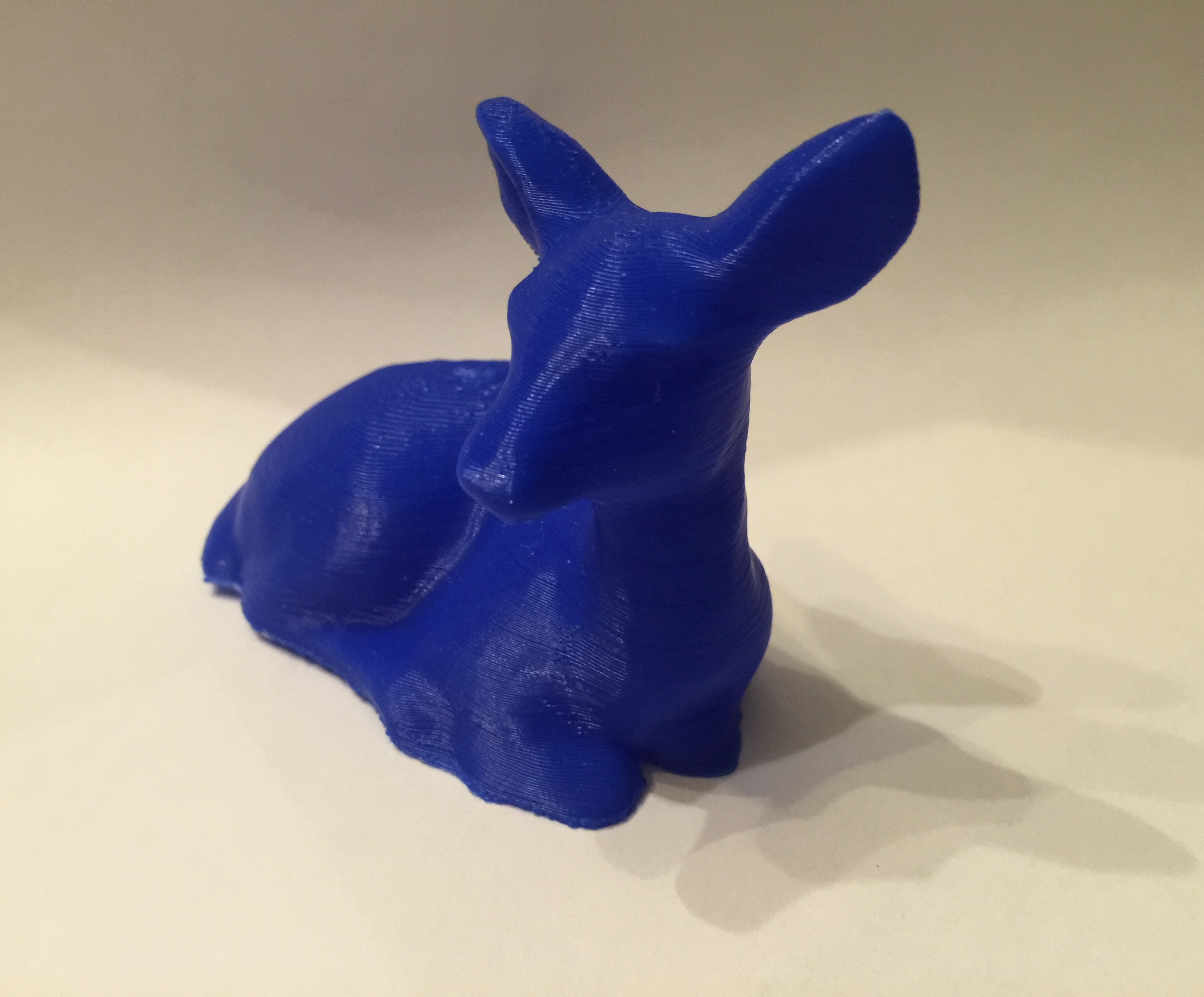

Juli3n Posté(e) Juillet 11, 2016 Partager Posté(e) Juillet 11, 2016 (modifié) Bonsoir @legired Je viens d'imprimer http://www.thingiverse.com/thing:1278865 il me semble que c'est ton modèle. Sous cura sur une de mes itopies que je viens de finir de monter avec un extrudeur en fin de dev Infill 10% 2 perimetres 0.2 de layers ( le premier layer est a revoir mauvais offset ) La ventilation du pla a 190° est importante, voici l'extru en dev avec les ventilateurs : Et une piece que j'ai imprimé il y a qque jours avec en 0.2 de layers, infill 0% : Comme quoi une itopie / un extru bien calibré et un PID de la hotend bien fait, elle peut sortir de belles pieces @+ Boboss Modifié (le) Juillet 11, 2016 par BOBOSS Lien vers le commentaire Partager sur d’autres sites More sharing options...

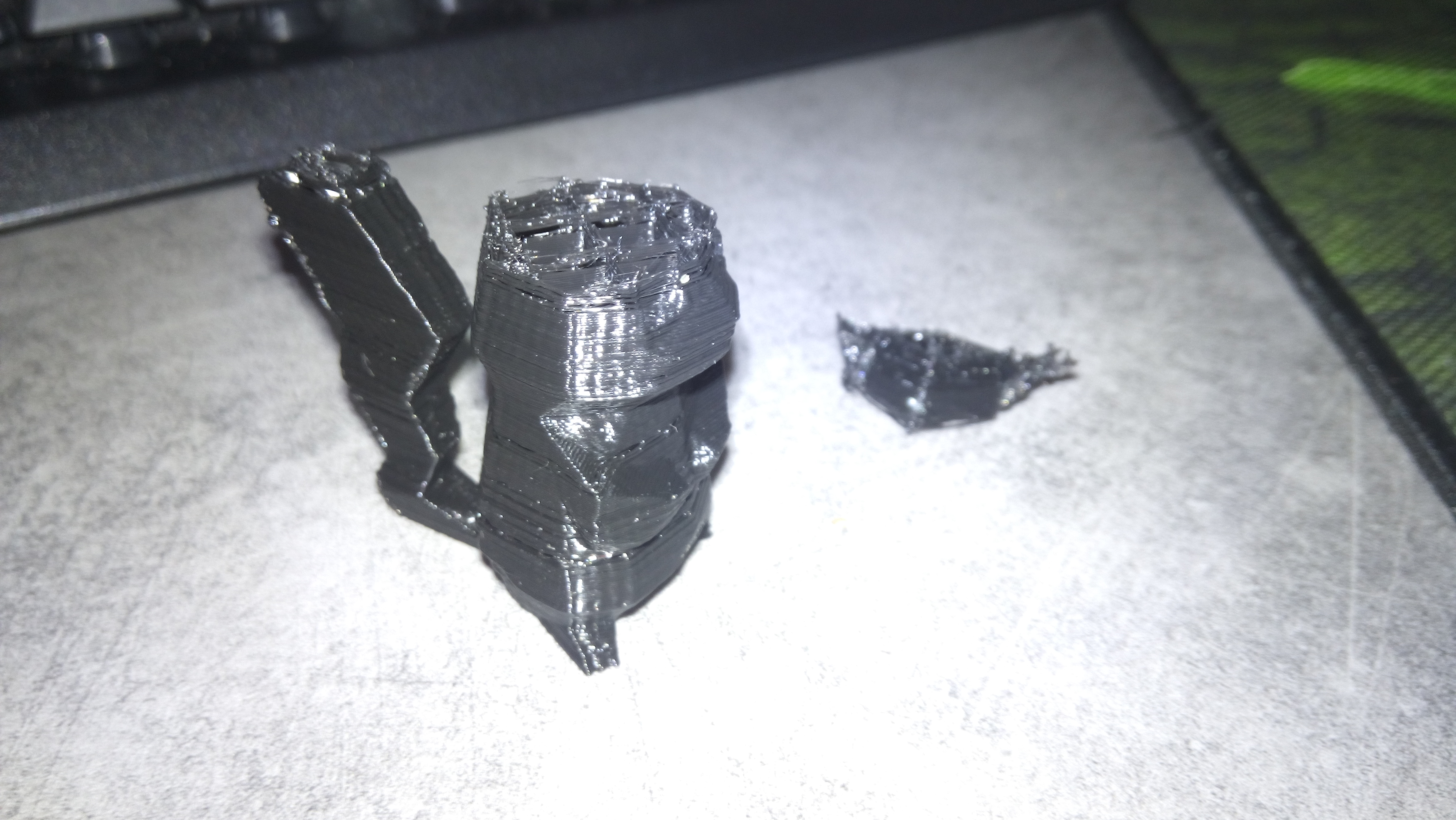

legired Posté(e) Juillet 12, 2016 Auteur Partager Posté(e) Juillet 12, 2016 (modifié) Re, j'ai essayer de print un pikachu histoire de voir ce que ça donne avec le réglage du PID et voila le résultat ... imprimer avec CURA avec les mêmes réglages que le cube Modifié (le) Juillet 12, 2016 par legired Lien vers le commentaire Partager sur d’autres sites More sharing options...
Orange Posté(e) Juillet 12, 2016 Partager Posté(e) Juillet 12, 2016 il a tué pikachu Lien vers le commentaire Partager sur d’autres sites More sharing options...

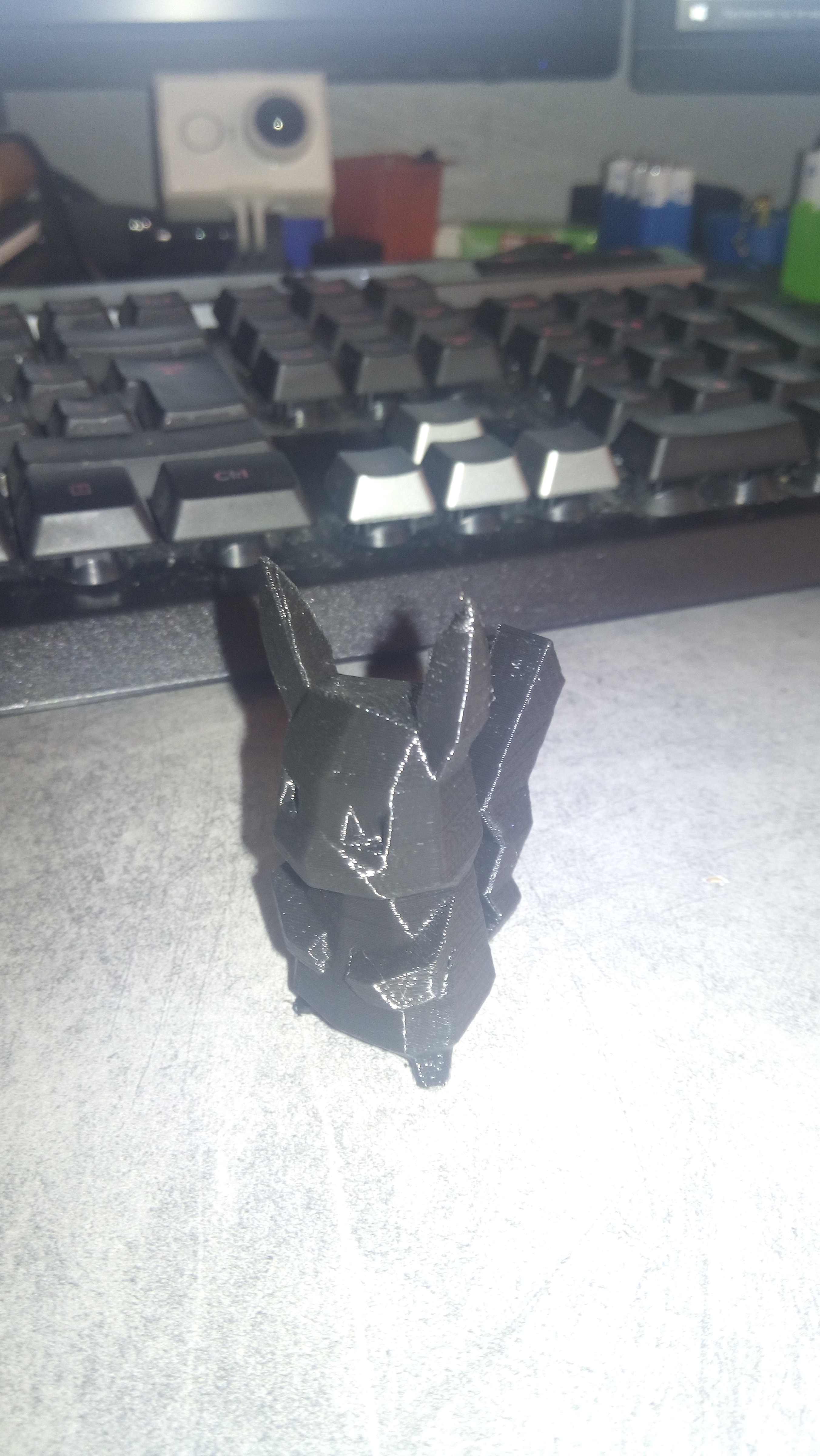

legired Posté(e) Juillet 13, 2016 Auteur Partager Posté(e) Juillet 13, 2016 (modifié) Salut, j'ai tenter un nouveau pikachu avec Slic3r cette fois (toujours les mêmes réglages que le cube) les oreilles ne sont pas terrible par contre, et mon offset était trop bas ^^j'attends votre avis edit : j'ai essayer d'imprimer un truc plus grand, c'est une catastrophe ! l'auto bed leveling est vraiment merdique ! mon plateau est plat, j'ai vérifier plusieurs fois avec un niveau a bulle etc... et la première couche sur le plateau merde vers la gauche du plateau, alors que la droite ça accroche bien ... je comprend pas Modifié (le) Juillet 13, 2016 par legired Lien vers le commentaire Partager sur d’autres sites More sharing options...

Orange Posté(e) Juillet 16, 2016 Partager Posté(e) Juillet 16, 2016 Le 13/07/2016 at 09:26, legired a dit : les oreilles ne sont pas terrible par contre, et mon offset était trop bas ^^j'attends votre avis La pointe de l'oreille est fondu, c'est tout a fait normal. Vers la fin, la tête d'extrusion reste sur une toute petite surface qui n'a plus le temps de refroidir. Lien vers le commentaire Partager sur d’autres sites More sharing options...
