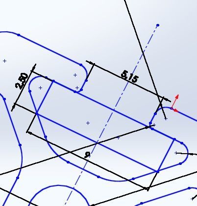

nicephore Posté(e) Juin 21, 2016 Partager Posté(e) Juin 21, 2016 Par contre, de mon coté je vais prendre des Type B rainure 6 et ces écrous n'irons pas également Lien vers le commentaire Partager sur d’autres sites More sharing options...
nicephore Posté(e) Juin 21, 2016 Partager Posté(e) Juin 21, 2016 (modifié) Avec de type d'écrou : http://www.motedis.fr/shop/Profile-accessoires/Accessoires-20-B-Typ-rainure-6/Ecrou-carre-B-Type-rainure-6::99999561.html ça passe ? Modifié (le) Juin 21, 2016 par nicephore Lien vers le commentaire Partager sur d’autres sites More sharing options...
nicephore Posté(e) Juin 21, 2016 Partager Posté(e) Juin 21, 2016 Je viens de faire le test avec tes profile, c'est très limite et ça risque de ne pas passer. 1 Lien vers le commentaire Partager sur d’autres sites More sharing options...
Nimbus2815 Posté(e) Juin 21, 2016 Auteur Partager Posté(e) Juin 21, 2016 Pour mes profiles I-Type rainure 5, çà ne passe pas : trop épais, par rapport à la largeur ( ou alors en meulant... mais pas envie de modifier çà ^^ ). J'avais testé les écrous en passant par Banggood, je me suis trompé ( çà nous arrive tous ). Ce modèle est spécificique pour ton type de profilé, donc il n'y a pas de raison ; çà doit passer ( mais vérifie les côtes quand même ). Lien vers le commentaire Partager sur d’autres sites More sharing options...
nicephore Posté(e) Juin 21, 2016 Partager Posté(e) Juin 21, 2016 Après chez motedis, ils ont les écrou pour tes profiles, mais c'est le double de prix par rapport à BG. 1 Lien vers le commentaire Partager sur d’autres sites More sharing options...
Nimbus2815 Posté(e) Juin 21, 2016 Auteur Partager Posté(e) Juin 21, 2016 Oui c'est tout à fait çà, j'ai tenté de "bifurquer" pour les écrous... j'ai joué, j'ai perdu . Mais au moins, çà servira pour d'autres sur le forum . Je vais tenter une autre voie suicidaire, mais peu risqué en cout d'essai : l'impression de mon écrou en 3D aux dimensions exactes ^^ Il faudra être léger sur le serrage, mais çà peut le faire si j'arrive à modéliser le filetage... Donc, ordre de choix : 1°) test impression 3D 2° ) Bricovis , écrou carré Article choisi: ECRCAR05/08/08/2A2ECROU CARRE M5X8X8X2.7 INOX A2 DIN 562 Couleur Prix HT unitaire : 0,076 € HT soit: 0,09 € TTC Prix HT remisé unitaire à partir de 200 pièces : 0,046 € HT soit: 0,06 € TTC Quantité achetée: sur 1 287 pièces disponibles Montant total pour cet article : 9,200 € HT soit: 11,04 € TTC seulement 8 exemplaires en stock pour non inox : ECROU CARRE M5X8X8X2.7 Z.BLANC DIN 562 3°) http://www.motedis.fr/shop/Profile-accessoires/Accessoires-20-I-Typ-rainure-5/Ecrou-avec-guidage-I-Type-rainure-5::99999572.html 2 x 18,00 € + Fdp Lien vers le commentaire Partager sur d’autres sites More sharing options...
nicephore Posté(e) Juin 21, 2016 Partager Posté(e) Juin 21, 2016 Un écrou en plastique ... je sais pas si ça vas le faire. Regarde du coté des contre-écrou (ou écrou plat) ils ont une hauteur réduite. Lien vers le commentaire Partager sur d’autres sites More sharing options...
Nimbus2815 Posté(e) Juin 21, 2016 Auteur Partager Posté(e) Juin 21, 2016 Oui mes écrous du garage sont trop épais, les écrous fins doivent faire maximum 3 mm pour ne pas être meulés... et ont un défaut majeur de procurer peu d'accroche dans le profilé. Je préfère donc outrepasser cette solution. L'avantage de l'impression 3D... je teste, si çà ne va pas, je n'aurais pas mis 20 euros de pièces dans un coin ^^. Il est fort possible que j'opte sur l'option bricovis ( + fdp ) Lien vers le commentaire Partager sur d’autres sites More sharing options...
nicephore Posté(e) Juin 21, 2016 Partager Posté(e) Juin 21, 2016 Ok pour tester. Surtout que pour une petite quantité il y aura plus de frais de port qu'autre chose à moins de pouvoir retirer sur place. Je viens de fouillez car moi aussi j'aurais besoin et avec des écrous plat et jusqu’à un diamètre de 5mm ça passe sur tes profiles regarde ICI Lien vers le commentaire Partager sur d’autres sites More sharing options...

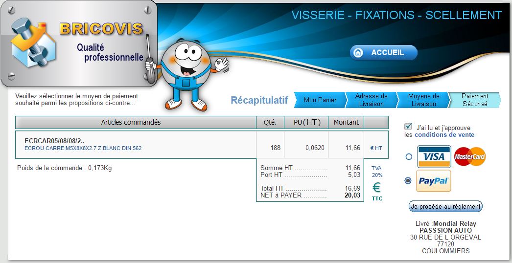

Nimbus2815 Posté(e) Juin 25, 2016 Auteur Partager Posté(e) Juin 25, 2016 (modifié) Merci pour ton lien @Simon59000 Je n'ai pas pris le temps de modéliser par moi -même, je testerai un peu plus tard. En attendant ( pas envie de mettre 43,5 euros environ pour 200 écrous chez Motedis... hors fdp...http://www.motedis.fr/shop/Profile-accessoires/Accessoires-20-I-Typ-rainure-5/Ecrou-avec-guidage-I-Type-rainure-5::99999572.html ), j'ai commandé 188 ( au bout du stock en acier, mais dispo aussi en inox http://www.bricovis.fr/std/ecrous-9.php#Grille ) écrous carré ( fin en épaisseur : 8 x 8 x 2,7 chez Bricovis pour une vingtaine d'euros ( fdp compris ). Par la suite, je pourrai remplacer ces écrous en impression peut être ( car sans guidage là... ). Modifié (le) Juin 25, 2016 par Nimbus2815 Lien vers le commentaire Partager sur d’autres sites More sharing options...
Simon59000 Posté(e) Juin 25, 2016 Partager Posté(e) Juin 25, 2016 Ça reste cher pour des écrous, si tu essayes d'en commander 200, tu les payera moins cher que tes 188... Quitte à leur envoyer un mail pour demander quand il recevront du stock ou qu 'il te fasse les 188 avec l'offre des 200 ça te fera déjà 5€ de moins J'ai calculé avec la Dagoma d'un ami, me faut 10-12h pour imprimer tout les écrous et surtout retirer la pièce tout les 6 min Lien vers le commentaire Partager sur d’autres sites More sharing options...

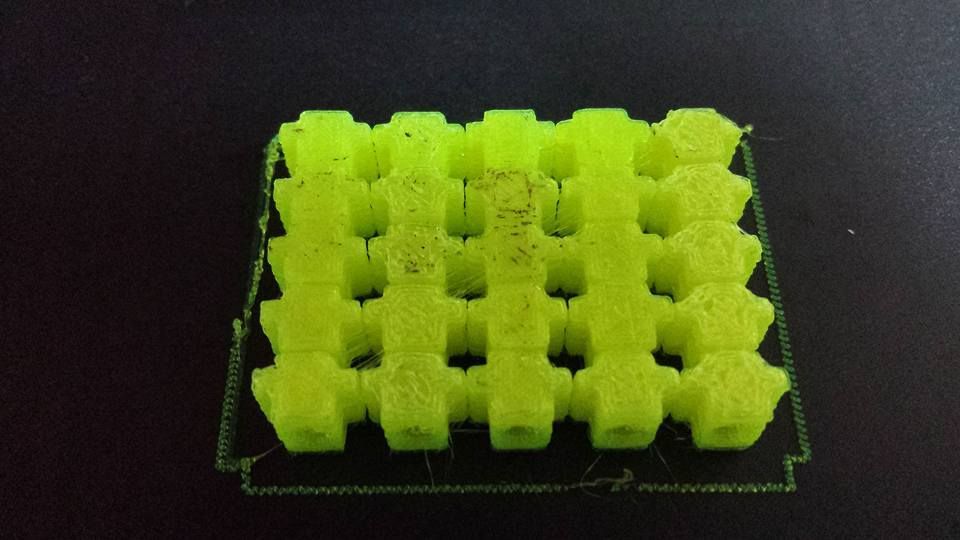

Nimbus2815 Posté(e) Juin 25, 2016 Auteur Partager Posté(e) Juin 25, 2016 Vu la taille d'impression, il faut en imprimer plusieurs à la fois en préparant une matrice sous tinkercad par exemple. Il faut resserrer tous ces écrous le plus possible et donc tous les imprimer en même temps ( sans trop de "filets" entre deux... ). Lien vers le commentaire Partager sur d’autres sites More sharing options...

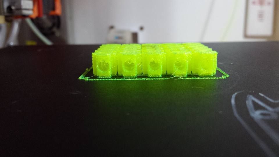

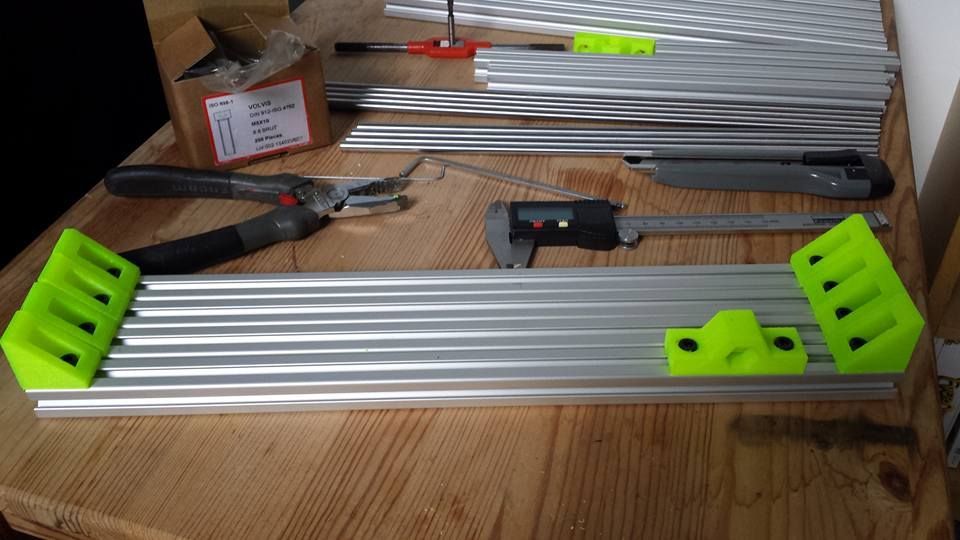

Nimbus2815 Posté(e) Juin 25, 2016 Auteur Partager Posté(e) Juin 25, 2016 Dessin Tinkercad : https://tinkercad.com/things/7BBD7ZemQjG Premier test d'impression d'une armée de "Minions" ( 0,2 mm d'épaisseur et remplissage plein ). Taraudage " à l'arrache" et maintien à l'aide d'une pince ( plan de travail qui n'est donc pas droit, mais suffisant pour tester ^^ ). Rentre pile poil dans la rainure et serrage correct. Je vais tester cette solution en attendant l'arrivée des écrous carrés. Lien vers le commentaire Partager sur d’autres sites More sharing options...

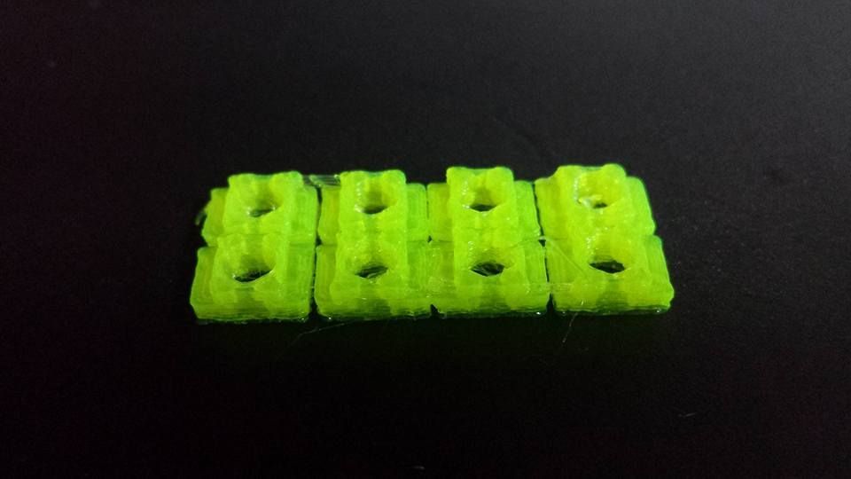

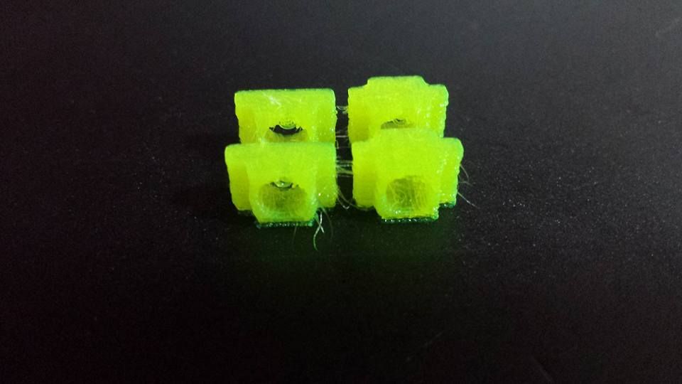

Nimbus2815 Posté(e) Juin 26, 2016 Auteur Partager Posté(e) Juin 26, 2016 Variantes des écrous carrés : essai non concluant.Pas assez de résistance comparé à l'étroitesse pour la vis M5 ( et donc pas suffisamment de matière ).Dès que je renforce la pièce, celle-ci se coupe en deux lors du taraudage.Autres tests à venir en attendant les écrous carrés en acier Lien vers le commentaire Partager sur d’autres sites More sharing options...

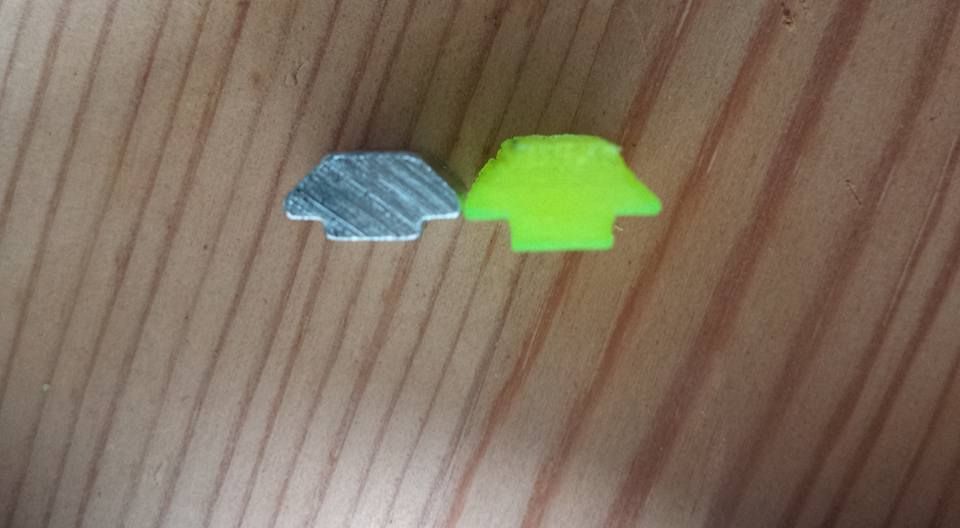

Nimbus2815 Posté(e) Juin 26, 2016 Auteur Partager Posté(e) Juin 26, 2016 Merci pour ce lien @plexy C'est justement sur ce type de forme que je voulais repartir ( sans tarauder la partie supérieure ). J'ai juste ajouté deux "carrés" au dessus pour que le serrage ne se fasse pas dans le vide ( et au risque de "foirer" le filetage ). Les pièces paraissent similaires, et pourtant le PLA glisse tout juste et l'aluminium ne passe pas... Ah oui, j'oubliais ; faites le début du taraudage avec la pièce imprimée insérée dans le profil alu. Dès que vous sentez une résistance ( la pointe du taraud touche le fond du profilé ); sortez l'écrou imprimé... et finissez le taraudage. Lien vers le commentaire Partager sur d’autres sites More sharing options...
Simon59000 Posté(e) Juin 26, 2016 Partager Posté(e) Juin 26, 2016 J'aurai fais un espace en dessous pour y glisser un écrou acier plat et utiliser le PLA comme "rondelle dirigé" dans la glissière, histoire d'avoir une prise forte pour les vis (métal-métal) Lien vers le commentaire Partager sur d’autres sites More sharing options...
Nimbus2815 Posté(e) Juin 26, 2016 Auteur Partager Posté(e) Juin 26, 2016 il y a 43 minutes, Simon59000 a dit : J'aurai fais un espace en dessous pour y glisser un écrou acier plat et utiliser le PLA comme "rondelle dirigé" dans la glissière, histoire d'avoir une prise forte pour les vis (métal-métal) Pour un écrou normal pour de la visserie M5 ( hauteur 4 mm ), çà ne passe pas ou alors il faut le meuler dans les angles pour la partie basse... ( voir sur la page de Vulcanus V1 ) Même avec cela, tu n'auras pas la place d'y adjoindre un logement en PLA. Tu peux réussir avec des écrous fins ( environ 2,7 mm )... Le choix final ne changera pas pour ma part, écrou carré en acier : 8 x 8 x 2,7 mm ( peut être que l'ajout d'un guide PLA pourra se faire ). Lien vers le commentaire Partager sur d’autres sites More sharing options...
