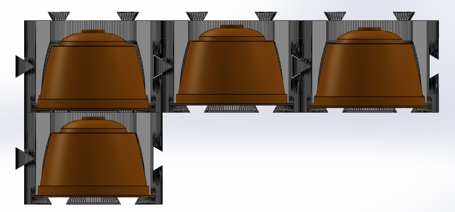

Le solar Posté(e) Janvier 13, 2021 Partager Posté(e) Janvier 13, 2021 Bonjour a tous Je débute sous Fusion 360 , je dirais même dans l'impression 3D Pour débuté j'ai essayé de faire un support emboitable pour dolce gusto(qui peut être sympas pour varié les couleur etc ....) Par contre un de ces "Lego dolce ") pése env 12gr , j'aurais aimé baissé un peu sont poids a 8/9 gr voir moin pour être un peut rentable , mais au plus j'enlève de la matière au plus le poids augmente (surement a cause des parois ) je vous transmet le STL , sauriez vous sur quoi agir pour baissé son poids ? merci a vous dolcegusto 40.stl Lien vers le commentaire Partager sur d’autres sites More sharing options...

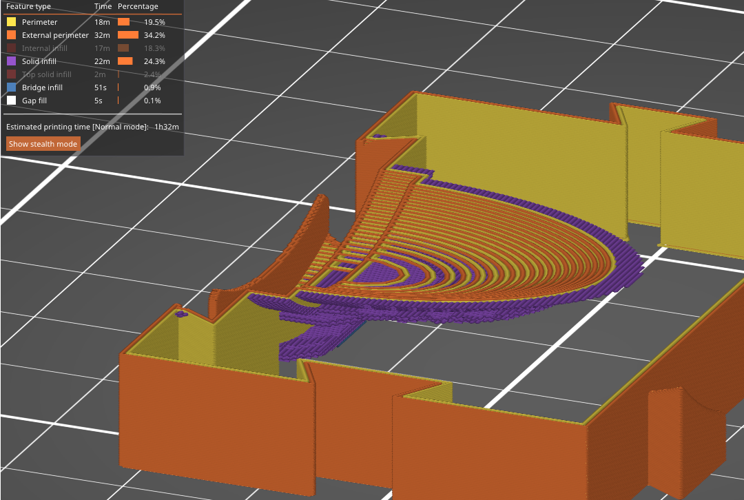

Kachidoki Posté(e) Janvier 14, 2021 Partager Posté(e) Janvier 14, 2021 Hello, Je ne vois pas bien comment la pièce est utilisée, mais si le fond n'est pas nécessaire, alors avec 0 bottom tu économises, je tombe à sous les 9 grammes, mais c'est tendu la tenue à l'impression avec l'infill très petit et la forme arrondie très en porte-à-faux. Ce qui bouffe beaucoup c'est le "solid infill" qui supporte cette forme arrondie, ça rajoute énormément de matière dans cette orientation. (j'ai masqué l'infill pour rendre l'intérieur visible) Après, si c'est pour essayer d'économiser un gramme, et de gâcher 8 grammes d'un coup à la première impression, ça fait 2 grammes de perdu pour les 4 impressions suivantes. Avec des paramètres normaux et tout à fait raisonnables pour ce type de pièce, avec 14 grammes tu as un truc costaud, si tu vire le fond tu as le même truc costaud à 12 grammes. Et 12 grammes c'est rien, au prix du PLA, c'est moins cher que la dosette que tu vas mettre dessus... Lien vers le commentaire Partager sur d’autres sites More sharing options...

Le solar Posté(e) Janvier 17, 2021 Auteur Partager Posté(e) Janvier 17, 2021 (modifié) Bonjour merci pour vos réponse , Voici les photos a 10% de remplissage ces du solide .... Modifié (le) Janvier 17, 2021 par Le solar 1 1 Lien vers le commentaire Partager sur d’autres sites More sharing options...
