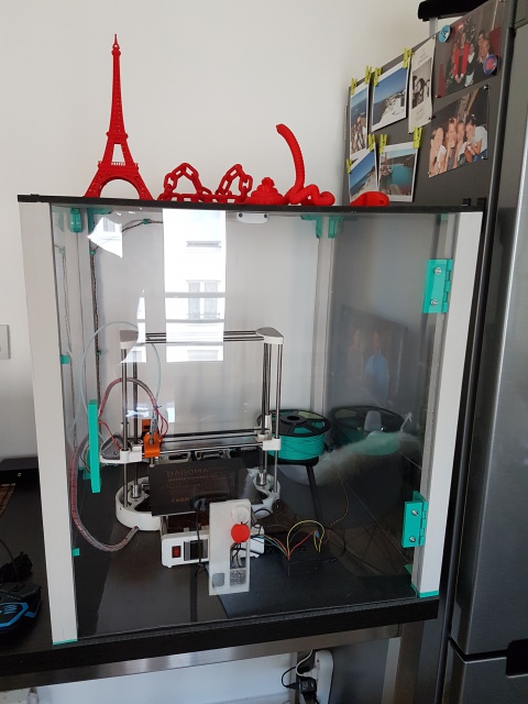

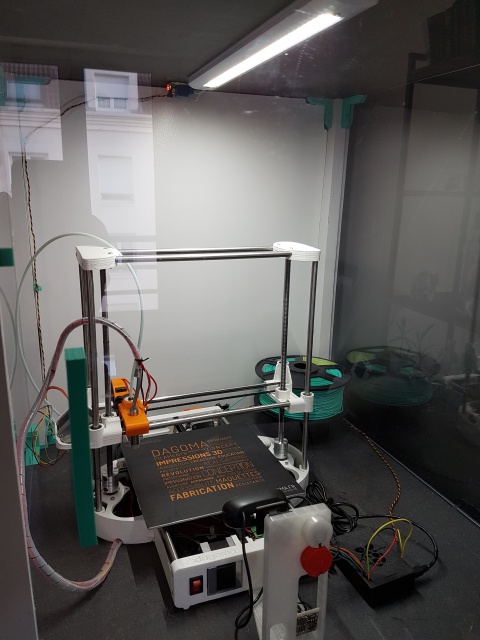

anthonyst91 Posté(e) Juin 9, 2016 Partager Posté(e) Juin 9, 2016 (modifié) Hello ! Je vous présente mon caisson pour ma Disco Il y en a de nombreux, très bien réalisés, sur ce forum, mais j'ai choisi pour ma part de faire quelque chose d'un peu plus grand pour plus de confort. Ci-dessous quelques photos ! Voici les specs : - volume intérieur de 59*59*60cm - encombrement total de 60*60*61cm - 2 pans de contreplaqué teinté anthracite - 3 pans de polystyrène non expansé (plus simple à travailler que le plexiglas, et meilleure isolation phonique) - 1 pan de cartonné épais (isolation phonique au top + facile pour faire des découpe style passe-fil, ouverture de ventilo ...) - Équerres à rails, charnières de porte, poignée de porte, guide-fils... imprimés avec la Disco - Pilotage par Raspberry Pi 3 + Octoprint avec Webcam Logitech HD par USB - Éclairage par barre de LEDs 600 candelas piloté par relai avec le RPi Et ce qu'il me reste à faire : - Intraction d'air refroidi par ventilateur, asservi en température via RPi avec un simple thermocouple - Support de tablette au 'plafond' du caisson, avec une appli Android permettant le pilotage distant d'Octoprint (développement en cours ) L'isolation phonique est top (1/3 du bruit comparé à l'imprimante à l'air libre), garde bien les odeurs de PLA lors de l'impression, par contre la température monte à 40°C après 10h d'impression ... d'où l'importance d'une bonne intraction d'air selon moi. Dites moi ce que vous en pensez et si vous avez des idées d'amélioration ! Modifié (le) Juin 9, 2016 par anthonyst91 4 Lien vers le commentaire Partager sur d’autres sites More sharing options...
BaoBab Posté(e) Juin 9, 2016 Partager Posté(e) Juin 9, 2016 Pas mal du tout ! Tu devrais peut être mettre ta webcam dans un angle (supérieur) je pense que sa améliorerai grandement l'esthétisme de ton ensemble. Aussi utiliser des caches câbles, c'est toujours plus sexy que des fils qui se promènent. Good Job ! Lien vers le commentaire Partager sur d’autres sites More sharing options...

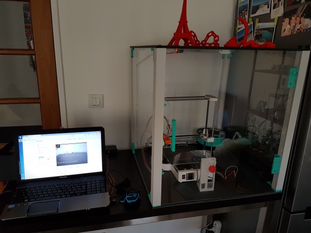

Morpheus Posté(e) Juin 9, 2016 Partager Posté(e) Juin 9, 2016 Bonsoir, Belle box en effet, juste une petite question, pourquoi la cam en usb, si elle est relié à ton ordi c'est que tu est à coté !!!! Je me trompe peut-être. Lien vers le commentaire Partager sur d’autres sites More sharing options...
anthonyst91 Posté(e) Juin 9, 2016 Auteur Partager Posté(e) Juin 9, 2016 L'avantage de la webcam face plateau, c'est que j'ai une vue parfaite sur l'évolution de mes pièces. Ca me permet notamment de savoir si je dois arrêter une longue impression quand je ne suis pas là si jamais j'observe du warping. La cam est en USB sur mon RPi, je stream via Octoprint. Les caches câbles -> en dernier ^^ si j'ai encore des câbles à faire passer ... sait on jamais ! Lien vers le commentaire Partager sur d’autres sites More sharing options...
