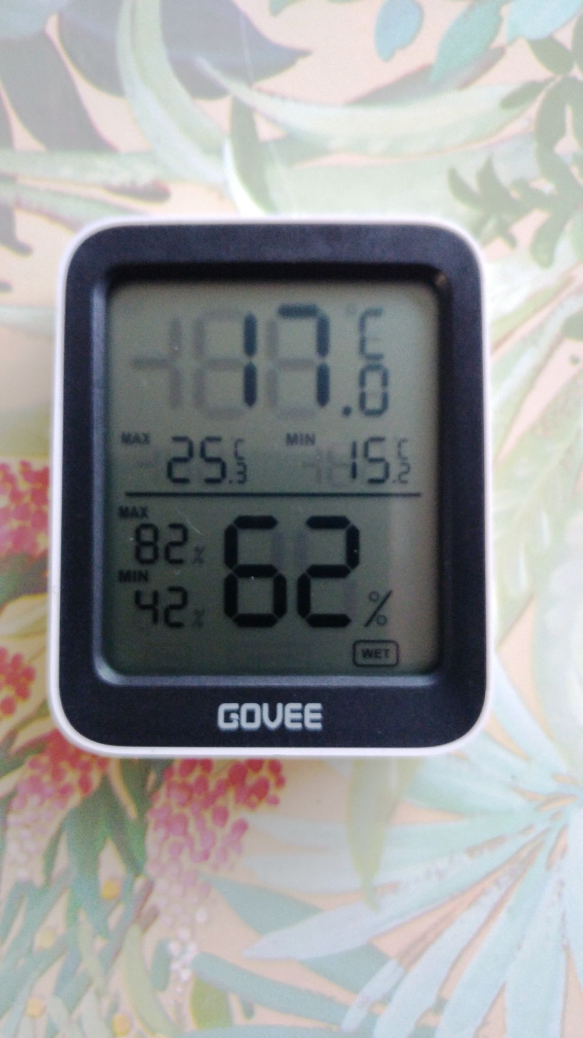

Idealnight Posté(e) Janvier 30, 2021 Partager Posté(e) Janvier 30, 2021 le coin a gauche parait ressortir un décalage comme un point dur ou un saut de courroie. Tu as vérifié que l'extrudeur était bien calibré ? Tu as déjà la Titi's procédure ? Lien vers le commentaire Partager sur d’autres sites More sharing options...
Hugh46 Posté(e) Février 1, 2021 Auteur Partager Posté(e) Février 1, 2021 (modifié) Bonjour IDEALNIGHT, Le coin à gauche est le dernier qui a été imprimé, et je crois que la matière a été emmenée lorsque la tête a fait un "home". L'extrudeur a été calibré la semaine passée, et l'aspect de mes "jupes" semble indiquer que le débit est bon. TITI's procédure appliquée 2 fois déjà depuis l'ouverture de ce post. En fait je vais arrêter d'ennuyer la France entière avec mon souci au vue des indications de cette photo : Lorsque je constate l'amplitude des mesures ci-dessus : T° de 15.2 à 25.3°C et humidité de 42 à 82%, mes impressions ne peuvent pas tenir. Disposant de ces nouveaux éléments, je vais placer la machine dans un endroit plus tempéré, et sécher à nouveau mes fils au four. Il pleut beaucoup chez nous depuis plusieurs jours, tout est détrempé, mais je ne pensais pas que cette pièce subissait de tels écarts. Elle est située et communique avec une véranda orientée plein sud qui devient vite chaude au moindre rayon de soleil, même en hiver. Par contre n'étant pas chauffée, elle passe à 15°C la nuit et nous avons même eu des T° bien inférieures ces jours passés. Donc pour moi problème réglé. Si après le déménagement je rencontre encore des problèmes, je ne manquerai pas d'en informer la communauté. Merci néanmoins pour votre aide, il est bien sympathique ce forum. Bonne journée Ah oui, si cela peut éviter des problèmes ou des interrogations à certains, pour sécher le filament, il faut préchauffer le four d'abord, en mode ventilé si possible, et ensuite seulement y placer la bobine. Certains fours chauffent au delà de la consigne en cours de préchauffage pour atteindre plus vite la T° demandée et le PLA s'il est chauffé à 60/70°C même pendant un court instant, peut changer d'état et devenir un ensemble un peu aggloméré. Modifié (le) Février 1, 2021 par Hugh46 1 Lien vers le commentaire Partager sur d’autres sites More sharing options...
