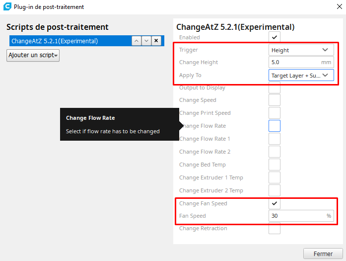

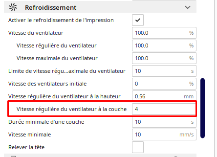

MrMagounet Posté(e) Janvier 16, 2021 Partager Posté(e) Janvier 16, 2021 Les buses laiton tu as pas a tant faire tu peux monter avec le corps de chaufe par defaut tu montera pas assez haut en temp pour que le laiton soit un problème. Dans Cura sous Refroidissement : tu indique par exemple 30% ou 40% de ventilation dans Temps Max et régulière et indique a quels couche tu passe en vitesse régulière. Lien vers le commentaire Partager sur d’autres sites More sharing options...

platystick Posté(e) Janvier 16, 2021 Auteur Partager Posté(e) Janvier 16, 2021 Oui c’est ce que j’ai fait mais du coup la ventilation commence à partir de la 2ème couche avec une valeur de 20, j’en conclus que c’est 20% de 40% vu que ça augmente de 20 à chaque couche supérieure. Je voulais essayer de couper complètement la ventilation sur les 4 premières couches comme tu l’avais proposé. Lien vers le commentaire Partager sur d’autres sites More sharing options...
MrMagounet Posté(e) Janvier 16, 2021 Partager Posté(e) Janvier 16, 2021 Oui en effet @platystick la monter de fait graduellement si tu place 40% max / régulière a partir de la la 5eme couches tu auras : - Layer 1 = 0% - Layer 2 = 10% - Layer 3 = 20% - Layer 4 = 30% - Layer 5 et supérieur = 40% L'autre solution serait d'utilise les plug-in de pot traitement et d'ajouter un script Change AtZ (faut indiqué a la hauteur de couche de 0.28+supp a 0% puis un second script de X mm avec ventilation de 30%). (après les éléments expérimentaux faut voir ce que cela donne) Lien vers le commentaire Partager sur d’autres sites More sharing options...
