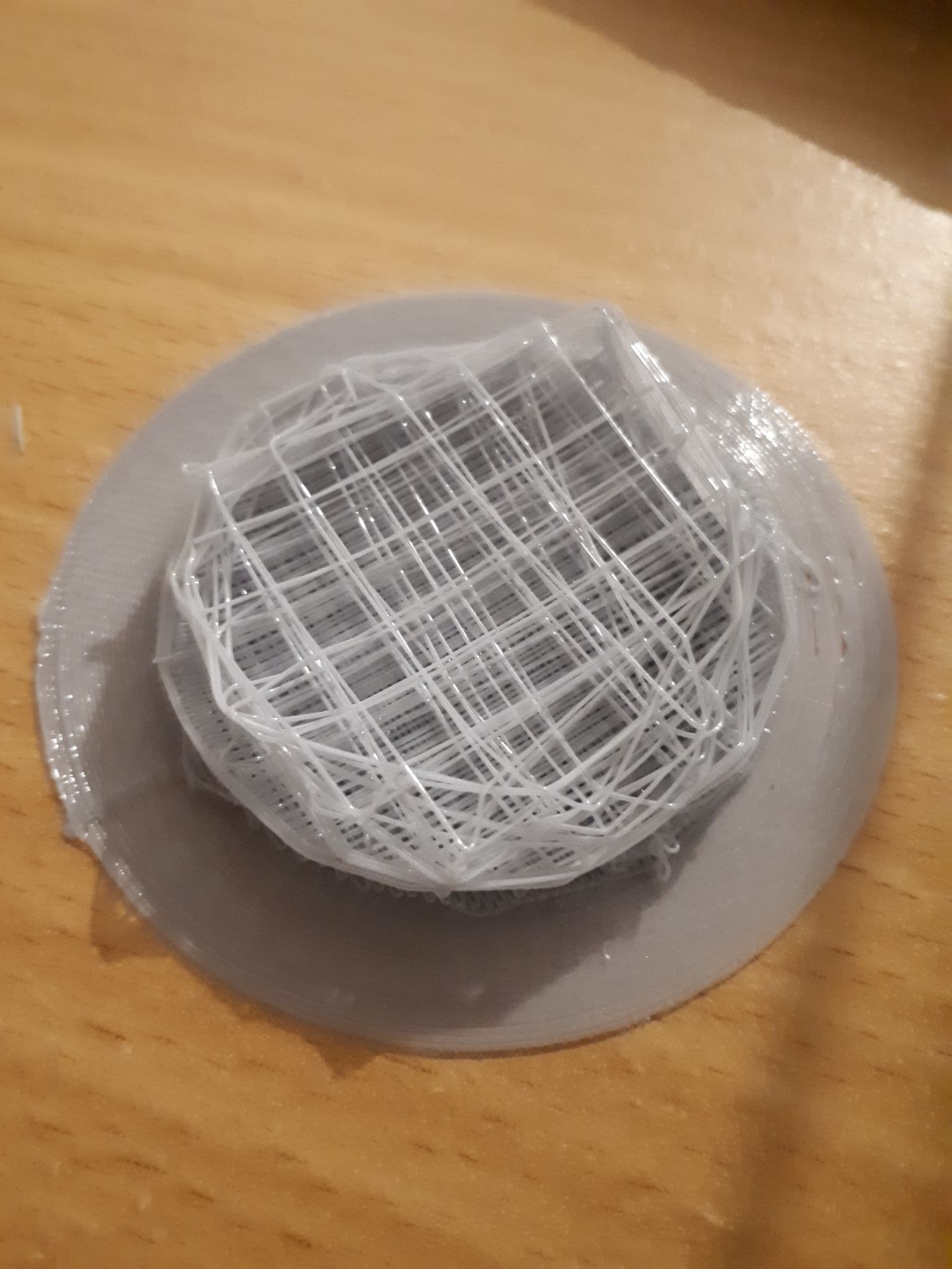

je-rom PostĂ©(e) Janvier 19, 2021 Partager PostĂ©(e) Janvier 19, 2021 Bonsoir Rayflo! Pardon de te dĂ©ranger! J'ai pu voir que tu avais la mĂȘme imprimante 3D que moi. Je l'ai depuis seulement quelques jours. Je suis nĂ©ophyte de chez nĂ©ophyte! J'en suis Ă commencer Ă rĂ©ussir Ă imprimer le modĂšle "plate" teste du constructeur. (Voir catastrophe ci-jointe). Voudrez bien tu me montrer par capture d'Ă©cran tes diffĂ©rents rĂ©glages dans Slicer si ça ne te dĂ©range pas ? En te remerciant par avance je-rom Lien vers le commentaire Partager sur dâautres sites More sharing options...
