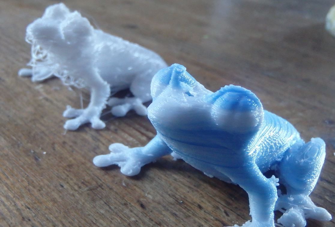

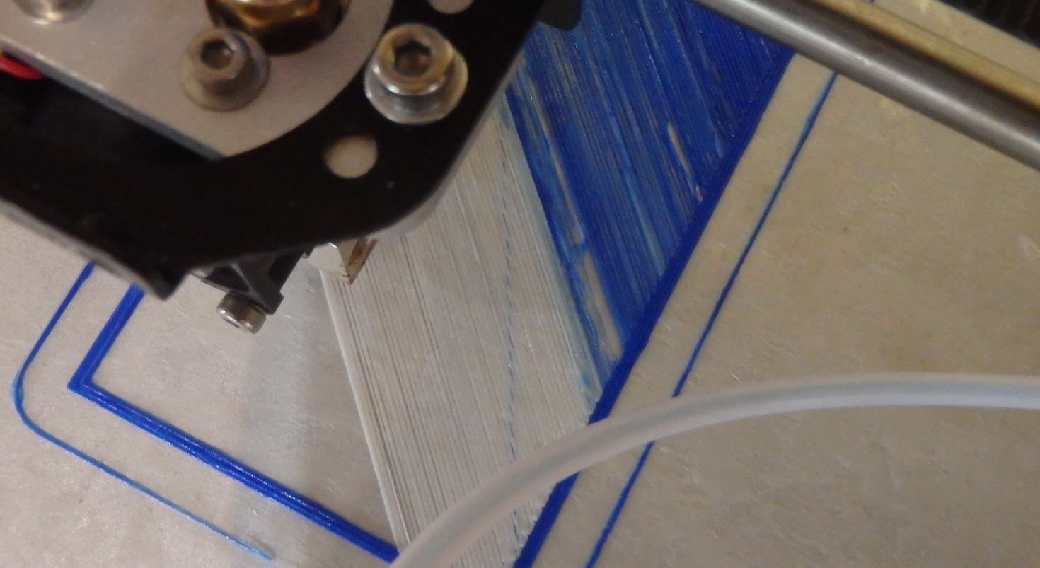

Michel Kigalere Posté(e) Juin 10, 2016 Partager Posté(e) Juin 10, 2016 Après une semaine à batailler, en m'aidant de tout ce que j'ai pu lire j'ai enfin réussi une impression de plus de qqs milimetres : c'est une grenouille avec du poil autour. Le prochain objectif c'est la grenouille sans poil mais c'est déjà un net progrès par rapport à ma première impression : un Batman gonflable sous sa forme concentrée Imprimante: Prusa I3 M201 Lien vers le commentaire Partager sur d’autres sites More sharing options...
Freedam Posté(e) Juin 10, 2016 Partager Posté(e) Juin 10, 2016 T'as plus qu'à imprimer un rasoir Lien vers le commentaire Partager sur d’autres sites More sharing options...
Orange Posté(e) Juin 10, 2016 Partager Posté(e) Juin 10, 2016 Pour première, c'est plutôt bien. Quelque réglage du trancheur et ça devrai être bon. La grenouille barbu, c'est parce que tu imprime dans le vide sans support. Lien vers le commentaire Partager sur d’autres sites More sharing options...
Freedam Posté(e) Juin 10, 2016 Partager Posté(e) Juin 10, 2016 La grenouille s'imprime sans support, j'ai l'impression qu'il y a plusieurs problèmes. Mais effectivement déjà voir les réglages au niveau du trancheur, peut être au niveau des paramètres de buses/filament, hauteur de couche??? Lien vers le commentaire Partager sur d’autres sites More sharing options...
nicephore Posté(e) Juin 10, 2016 Partager Posté(e) Juin 10, 2016 Je sais pas pour vous mais le Z me semble un peu haut. Tu dois pouvoir passer une feuille de papier entre la buse et la plateau en sentant un petit frottement. Lien vers le commentaire Partager sur d’autres sites More sharing options...
Morpheus Posté(e) Juin 10, 2016 Partager Posté(e) Juin 10, 2016 @Freedam+1, plusieurs problèmes >>>> mauvais calibrage général. Jette un œil dans tout les post sur la calibration, à mon humble avis tu as sauté des étapes. Lien vers le commentaire Partager sur d’autres sites More sharing options...
garcmi Posté(e) Juin 10, 2016 Partager Posté(e) Juin 10, 2016 déjà, 1ere couche trop haute Lien vers le commentaire Partager sur d’autres sites More sharing options...

Motard Geek Posté(e) Juin 10, 2016 Partager Posté(e) Juin 10, 2016 Drôle d'espère, y'a clairement un souci sur le Z (si ce n'est que ça) ! Lien vers le commentaire Partager sur d’autres sites More sharing options...
Orange Posté(e) Juin 10, 2016 Partager Posté(e) Juin 10, 2016 TreeFrog Sur thingiverse. "It's made purely for checking out the quality of your prints" Je viens de l'imprimer, ça fera un jouet pour les enfants Je vais changer de couleur quand j'aurai fini la bobine, orange c'est pas terrible pour des figurine Il y a 9 heures, Freedam a dit : La grenouille s'imprime sans support Exact. Vu à l’œil, l'angle fait bien moins de 45°. Tu l'aurais pas dit j'aurai imprimer avec du support Lien vers le commentaire Partager sur d’autres sites More sharing options...

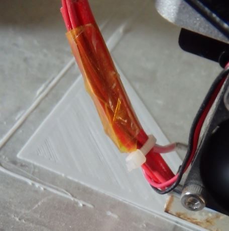

gisclace Posté(e) Juin 11, 2016 Partager Posté(e) Juin 11, 2016 J'ai l'impression qu'il y a un problème de offset pour commencer. Entre la première couche est les autres, on remarques que le filament est bien rond alors qu'il devrait être écrasé légèrement. Tu es plus dans le premier cas : Lien vers le commentaire Partager sur d’autres sites More sharing options...

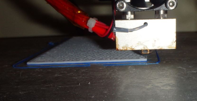

Michel Kigalere Posté(e) Juin 13, 2016 Auteur Partager Posté(e) Juin 13, 2016 en fait ca semble bien parti puis ca manque de matiere alors au passage suivant ca rebique et pour finir ca fait des patés Lien vers le commentaire Partager sur d’autres sites More sharing options...
Michel Kigalere Posté(e) Juin 13, 2016 Auteur Partager Posté(e) Juin 13, 2016 Lien vers le commentaire Partager sur d’autres sites More sharing options...

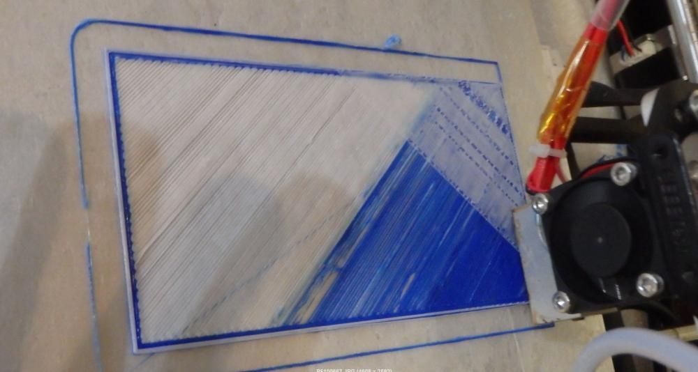

Michel Kigalere Posté(e) Juin 13, 2016 Auteur Partager Posté(e) Juin 13, 2016 en plus les couches ne collent pas entre elle , ca me fait une sorte de feuilleté . Il n'y a pas de lien entre les couches. Coté mixer c'est pas ca non plus, j'ai l'impression que le blanc domine. Je suis passé du bleu au blanc mais dans l'autre sens ca ne marche pas Lien vers le commentaire Partager sur d’autres sites More sharing options...
gisclace Posté(e) Juin 13, 2016 Partager Posté(e) Juin 13, 2016 Je redit ce que j'ai dit, problème de offset, tu dois écraser plus tes couches. Lien vers le commentaire Partager sur d’autres sites More sharing options...
Michel Kigalere Posté(e) Juin 13, 2016 Auteur Partager Posté(e) Juin 13, 2016 ok , c'est en test, je te raconterai Lien vers le commentaire Partager sur d’autres sites More sharing options...
Michel Kigalere Posté(e) Juin 14, 2016 Auteur Partager Posté(e) Juin 14, 2016 encore qqs bug mais ca progresse. En écrasant + les couches ça limite la pilosité et ca semble régler ou au moins limiter mon problème de flux irrégulier Lien vers le commentaire Partager sur d’autres sites More sharing options...

gisclace Posté(e) Juin 14, 2016 Partager Posté(e) Juin 14, 2016 Tu es à quelle température ? (je pense que tu es trop chaud) C'est quoi comme pla ? Lien vers le commentaire Partager sur d’autres sites More sharing options...
Michel Kigalere Posté(e) Juin 14, 2016 Auteur Partager Posté(e) Juin 14, 2016 C'est 3 kg de PLA qui sont arrivés de Shanghai avec l'imprimante. J'ai essayé différentes températures. Au début c’était vraiment trop chaud et ça gouttait. J’étais à 210 / 220 petit à petit j'ai baissé et je me suis retrouvé à 175 . Ca imprimait mais j'avais des manques ( finalement + liés à la hauteur de la tete ) Maintenant en bougeant petit à petit j'en suis à 195. Pour continuer, je vais essayer de faire ca :http://www.thingiverse.com/thing:11341 parce que cette vis en l'air c'est pas vraiment précis et ca bouge . Je vais aussi reduire l’épaisseur des couches: avec une buse de 0.4 il faut apparemment 0.3 au max et j’étais à 0.4 ( à suivre ... ) Lien vers le commentaire Partager sur d’autres sites More sharing options...
biostrike Posté(e) Juin 14, 2016 Partager Posté(e) Juin 14, 2016 De plus il n'y a pas de ventilateurs pour refroidir le PLA sur cette machine, forcement ça aide pas non plus... 1 Lien vers le commentaire Partager sur d’autres sites More sharing options...
Michel Kigalere Posté(e) Juin 17, 2016 Auteur Partager Posté(e) Juin 17, 2016 Bon ca progresse doucement. Déjà j'ai arrêté d'utiliser 2 fils différents. Ensuite je lance maintenant 2 tours de l'objet (loops) et pendant les loops je serre ou desserre les papillons de plateau pour obtenir la trace le + propre possible. Les résultats me semblent pas mal mais un nouveau problème se pose : parfois ça décale en y ( 1 ou 2 fois en 4 h) je travaille sur la vitesse et le positionnement. Un jour je vais y arriver Lien vers le commentaire Partager sur d’autres sites More sharing options...

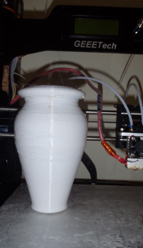

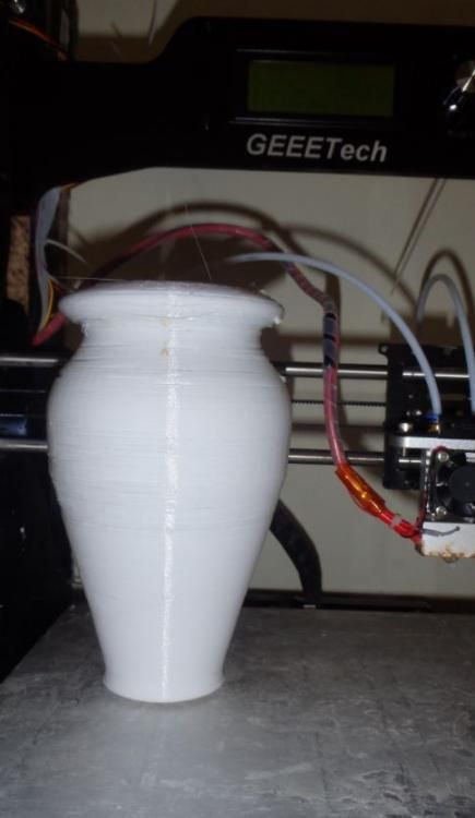

Michel Kigalere Posté(e) Juin 23, 2016 Auteur Partager Posté(e) Juin 23, 2016 Toujours en PLA .. coté décalage ça semble réglé ou du j'ai trouvé la cause: les vibrations. En réduisant la vitesse ca passe bien mais c'est long. J'ai essayé de relever la vitesse et de jouer sur l’accélération ( Slic3R) mais les paramètres que je rentre ne semblent pas être pris en compte. j'ai limité l’accélération à 5000mm/s² puis à 3000. J'ai même fini par descendre le remplissage qui générait les plus grosse vibrations à 100 mais sans résultat. Si qq1 a une idée je suis preneur En attendant de trouver une solution je pense fabriquer un socle lesté ... à suivre En travaillant sur la hauteur de tete , la température, le retrait j'arrive à des impressions correctes sur des choses genre lithophanies. Pour un premier essai de grosse pièce j'ai essayé de faire une vase de 18 cm de haut. Tres vite j'ai pu voir que le premier essai allait être un echec : les couches n’adhéraient pas entre elles. Je suis dons passé de 185 ° qui allaient bien pour les litho à 210° Malgré qqs bug c'etait grosso modo pas mal sur le bas du vase , disons sur les 14 premiers cm mais sur la fin le problème de liaison entre les couches est revenu avec en plus un problème que j'avais rencontré au départ : des gouttes de PLA se forment et tombent sur l'objet J'avais aussi un problème de liaison entre les couches verticales : les parois intérieures et extérieures étaient mal liées. J'ai mis la valeur 5 dans le champs "solid infill every". Ca semble bien améliorer les choses mais ca augmente le temps d'impression d'environ 2h. Pour avoir du solide sur un paroi d'1 mm je pense que je devrais descendre à 2 ... Voila, c’était pour que ceux qui galèrent se sentent un peu moins seuls Lien vers le commentaire Partager sur d’autres sites More sharing options...
nicephore Posté(e) Juin 23, 2016 Partager Posté(e) Juin 23, 2016 (modifié) entre le bas et le haut il semble y avoir une différence de hauteur couche ou je me trompe ? Modifié (le) Juin 23, 2016 par nicephore Lien vers le commentaire Partager sur d’autres sites More sharing options...
