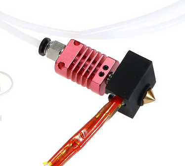

Suite au nettoyage de ma tête après un gros faim d'impression je me suis retrouvé avec la sonde de température sortie de son logement.
Je l'ai réinstaller, mais j'ai un doute, il n'y a pas une vis qui l'a maintien dans le corps BDE chauffe.???

Salut Palouf, non, pas de vis sur le corps de chauffe d'origine X5SA pour tenir la sonde. Elle est juste enfilée sur la moitié de la largeur du bloc et c'est l'adhésif HT qui la tient sur les fils de la résistance thermique et qui la garde en place.

Tu peux le faire une photo car je crois que j'ai plus l'adhésif..
