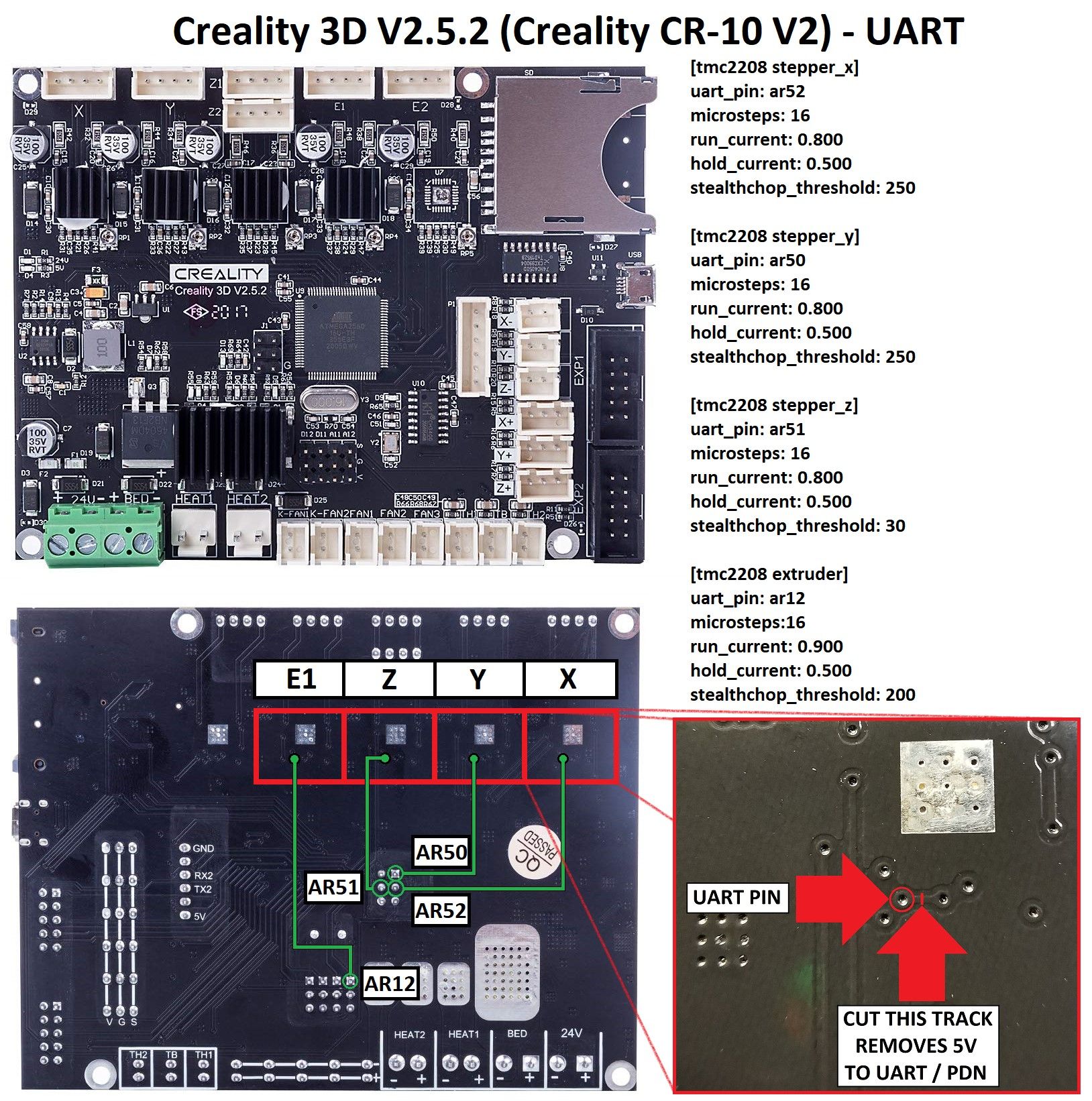

JLucPERARD Posté(e) Janvier 19, 2021 Partager Posté(e) Janvier 19, 2021 Bonjour a tous , Sur une Ender5 Plus , j ai installé la carte silencieuse de chez Creality pour Ender5plus . Ma machine est largement bricolée avec un Z de 1000mm . J ai du compiler un Marlin Creality d'origine avec modif du Z_MAX_POS . Je m etonne de n avoir a l écran de controle que des mouvements en Z jusqu a 410mm ( reglage de base de chez Creality) , heureusement mes Gcodes de 1000mm passent bien . Qu est ce qui manque ? D autre part , la carte silencieuse est equipée de drivers2208 , et il est bien precisé par Creality qu'il n est pas necessaire de changer de firmware . J en conclue finalement que ce Marlin n est pas optimisé pour ces drivers , qu en pensez vous ? Merci JLP Lien vers le commentaire Partager sur d’autres sites More sharing options...
fran6p Posté(e) Janvier 19, 2021 Partager Posté(e) Janvier 19, 2021 il y a 13 minutes, JLucPERARD a dit : J en conclue finalement que ce Marlin n est pas optimisé pour ces drivers , qu en pensez vous ? Tu ne précises pas quelle carte tu utilises (v1.1.5, v4.2.2, v4.2.7) mais cela n'a pas vraiment d'importance. Creality utilise les TMC2208 en mode standalone, autrement dit il n'y a pas de possibilité de les piloter via l'UART (sauf à passer par la case soudure, coupure de pistes pour y avoir accès). Citation /** * Stepper Drivers * * These settings allow Marlin to tune stepper driver timing and enable advanced options for * stepper drivers that support them. You may also override timing options in Configuration_adv.h. * * A4988 is assumed for unspecified drivers. * * Options: A4988, A5984, DRV8825, LV8729, L6470, L6474, POWERSTEP01, * TB6560, TB6600, TMC2100, * TMC2130, TMC2130_STANDALONE, TMC2160, TMC2160_STANDALONE, * TMC2208, TMC2208_STANDALONE, TMC2209, TMC2209_STANDALONE, * TMC26X, TMC26X_STANDALONE, TMC2660, TMC2660_STANDALONE, * TMC5130, TMC5130_STANDALONE, TMC5160, TMC5160_STANDALONE * :['A4988', 'A5984', 'DRV8825', 'LV8729', 'L6470', 'L6474', 'POWERSTEP01', 'TB6560', 'TB6600', 'TMC2100', 'TMC2130', 'TMC2130_STANDALONE', 'TMC2160', 'TMC2160_STANDALONE', 'TMC2208', 'TMC2208_STANDALONE', 'TMC2209', 'TMC2209_STANDALONE', 'TMC26X', 'TMC26X_STANDALONE', 'TMC2660', 'TMC2660_STANDALONE', 'TMC5130', 'TMC5130_STANDALONE', 'TMC5160', 'TMC5160_STANDALONE'] */ #define X_DRIVER_TYPE TMC2208_STANDALONE #define Y_DRIVER_TYPE TMC2208_STANDALONE #define Z_DRIVER_TYPE TMC2208_STANDALONE //#define X2_DRIVER_TYPE A4988 //#define Y2_DRIVER_TYPE A4988 //#define Z2_DRIVER_TYPE A4988 //#define Z3_DRIVER_TYPE A4988 //#define Z4_DRIVER_TYPE A4988 #define E0_DRIVER_TYPE TMC2208_STANDALONE //#define E1_DRIVER_TYPE A4988 //#define E2_DRIVER_TYPE A4988 //#define E3_DRIVER_TYPE A4988 //#define E4_DRIVER_TYPE A4988 //#define E5_DRIVER_TYPE A4988 //#define E6_DRIVER_TYPE A4988 //#define E7_DRIVER_TYPE A4988 Exemple de modifications à réaliser pour une carte de CR10-V2 / V3 (processeur Atmega2560) , le paramétrage des pilotes est prévu pour un firmware Klipper qu'il faudrait interpréter et adapter pour un Marlin : Il faut donc lors de la compilation déclarer les pliotes en «TMC2208_STANDALONE». Je ne connais pas bien la Ender5 Plus, quel type d'écran est-ce? LCD ou tactile ? Si tactile, il possède son propre firmware, c'est donc lui qui bloque la hauteur de déplacement possible en Z. Lien vers le commentaire Partager sur d’autres sites More sharing options...
