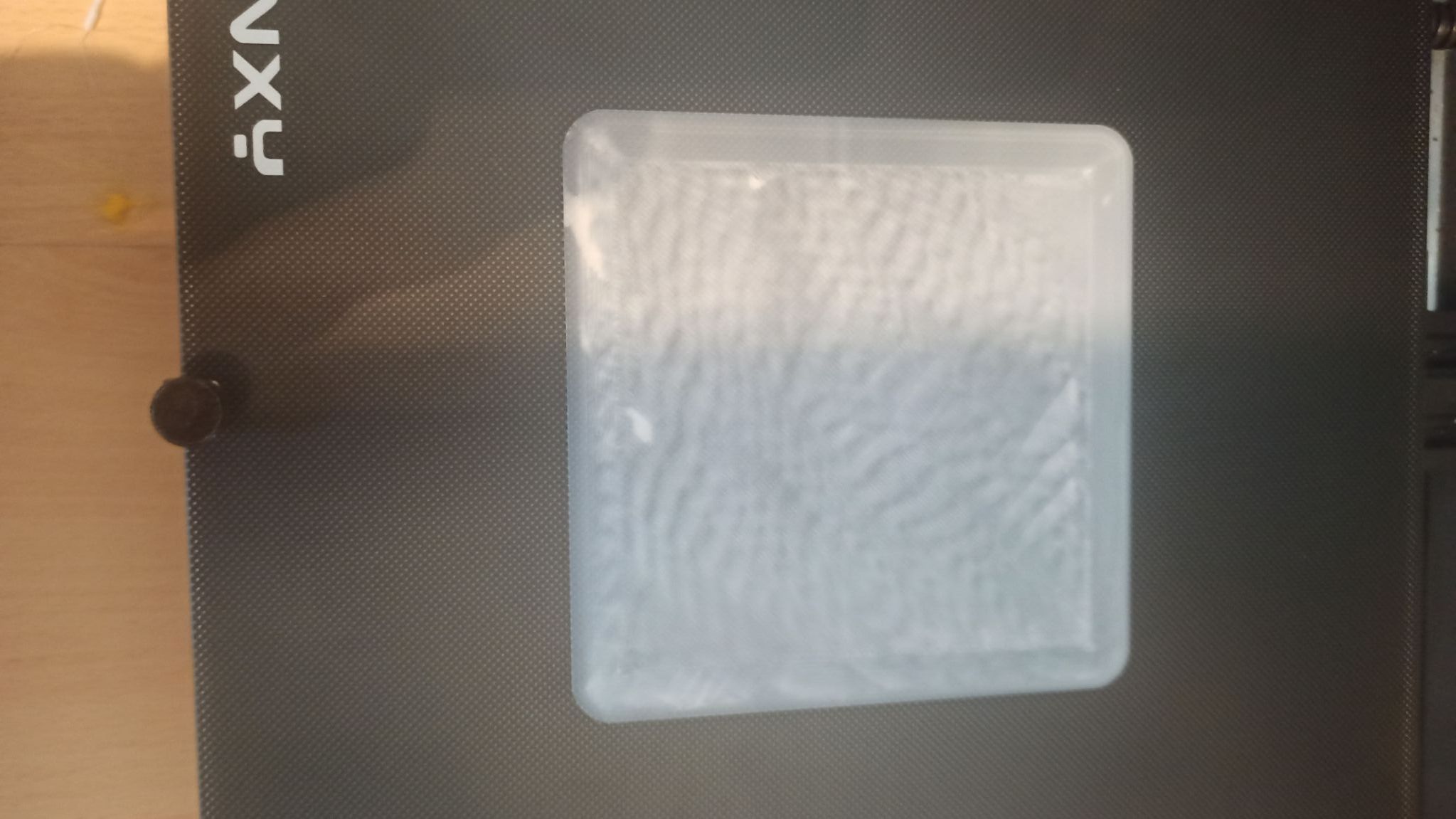

StereoBlade Posté(e) Janvier 30, 2021 Auteur Partager Posté(e) Janvier 30, 2021 les 5 carré correspond au test que je faisait pour faire ma première couche et régler en fonction, ce qui me rassure c'est que c'est bien le buildtak qui est foutu, je reçois bientôt mon plateau verre ca va tout corriger j'espère ! Lien vers le commentaire Partager sur d’autres sites More sharing options...
Yellow T-pot Posté(e) Janvier 30, 2021 Partager Posté(e) Janvier 30, 2021 (modifié) Oui j'espère aussi. Après foutu pour foutu, je me demande si un coup de cale à poncer (du type papier collé sur une cale de grande dimension) sur ton buildtak pour refaire une surface propre ne te permettrait pas d'imprimer plus correctement en attendant ton kit. Je n'ai pas testé donc je ne sais pas si ça peut donner quelque chose... Modifié (le) Janvier 30, 2021 par Yellow T-pot Lien vers le commentaire Partager sur d’autres sites More sharing options...
Maya35 Posté(e) Janvier 30, 2021 Partager Posté(e) Janvier 30, 2021 Coller un papier de verre sur une vitre et poncer Lien vers le commentaire Partager sur d’autres sites More sharing options...
StereoBlade Posté(e) Janvier 30, 2021 Auteur Partager Posté(e) Janvier 30, 2021 Après j'ai jamais été fan de buildtak, j'ai eu les même défauts avec mon ender donc ça me surprend pas, j'aurai du le prendre en même temps que l'imprimante mais je pouvais pas savoir avec le capteur bleu Je vais attendre, c'est dommage j'avais réussi à faire une pièce de 30cm et sa faisait 3 mois que j'arrivais a rien avec mon ender, je peu encore patienter un peu @Maya35 J'ai commander le plateau verre ultrabase de tronxy avec le capteur noir, il devrait pas tarder à arriver, je vous informerai du résultat prochainement ! Lien vers le commentaire Partager sur d’autres sites More sharing options...

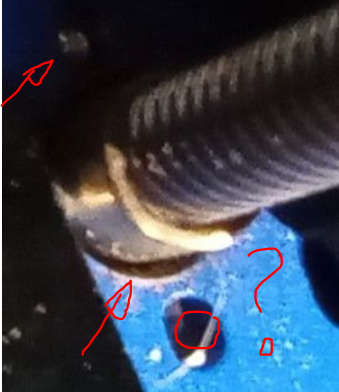

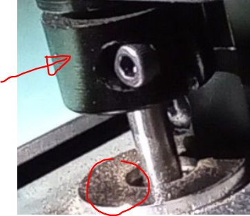

CaroleS Posté(e) Février 11, 2021 Partager Posté(e) Février 11, 2021 Bonjour, @Yellow T-pot, j'ai vérifié les axes, et le plateau, il n'y a pas de jeu. Pour info j'avais même vérifié l'équerrage de l'axe Z. Le moteur Z monte et descend, c'est fluide. Par contre j'ai l'impression que quelque chose frotte mais ou ? J'ai trouvé un léger dépôt (entre de la poussière ou de la micro limaille) sur le pilier et sur le guide dans lequel passe la vis sans fin derrière le moteur ? Sinon le capteur a l'air de détecter toujours à la même distance du plateau, mais j'ai remarqué que lorsque je fais un level manuel sur 5 points il s'écoule moins d'une seconde entre l'allumage de la diode du capteur et l'arrêt de la buse et ça quelque soit le point. Par contre en autoleveling, la buse peu s'arrêter au moment ou le capteur s'allume, ou bien 2 secondes après ce qui me parait énorme. Lien vers le commentaire Partager sur d’autres sites More sharing options...
Yellow T-pot Posté(e) Février 11, 2021 Partager Posté(e) Février 11, 2021 Il y a 3 heures, CaroleS a dit : J'ai trouvé un léger dépôt (entre de la poussière ou de la micro limaille) sur le pilier et sur le guide dans lequel passe la vis sans fin derrière le moteur ? Une petite photo pour voir si c'est grave ? Il y a 4 heures, CaroleS a dit : Par contre en autoleveling, la buse peu s'arrêter au moment ou le capteur s'allume, ou bien 2 secondes après ce qui me parait énorme. 2 secondes ? donc la buse rentre en contact dans le plateau sur certains points ? Lien vers le commentaire Partager sur d’autres sites More sharing options...
CaroleS Posté(e) Février 11, 2021 Partager Posté(e) Février 11, 2021 Re-bonjour, @Yellow T-pot, oui lors de l'auto level le capteur s'allume et la buse s'immobilise a plusieurs millimètres du plateau ou alors il s'allume et la buse continue de descendre jusqu'à enfoncer le plateau sur plusieurs millimètres également, et ça claque. Pour la poussière en fait c'est de la micro limaille dorée, la couleur pourrait correspondre au guide de la tige filetée derrière le moteur Z. Merci. @Yellow T-pot Oui lors de l'auto level le capteur s'allume et soit des qu'il s'allume la buse s'arrête immédiatement à plusieurs millimètres du plateau, soit elle s'allume mais la buse continue de descendre et fini par enfoncer le plateau. J'ai regardé la fameuse poussière et c'est de la micro limaille dorée, la couleur pourrait correspondre au guide derrière le moteur Z, ci joint les photos. Merci Lien vers le commentaire Partager sur d’autres sites More sharing options...

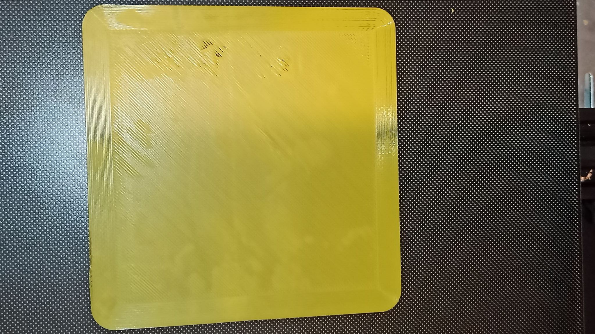

StereoBlade Posté(e) Février 11, 2021 Auteur Partager Posté(e) Février 11, 2021 Bonjour tout le monde ! J'ai enfin reçu mon bed ultrase + le capteur, et comment dire... J'ai encore des problème d'accroche, j'ai l'impression que ca ne viens pas du plateau mais du filament, j'ai tester 3 filaments, tous de la même marque TRONXY, et aucun n'accroche, la bobine jaune est même neuve jamais ouverte donc 0 humidité ! J'ai joins deux photo pour vous montrer, j'ai également les même problèmes avec la ender 3 avec ce même filament Pensez vous la même chose ? J'était avant sur du geetech et eryone et 0 problème avec Lien vers le commentaire Partager sur d’autres sites More sharing options...
Yellow T-pot Posté(e) Février 11, 2021 Partager Posté(e) Février 11, 2021 il y a 43 minutes, CaroleS a dit : Pour la poussière en fait c'est de la micro limaille dorée, la couleur pourrait correspondre au guide de la tige filetée derrière le moteur Z. Aie, c'est pas beau. Le montage de ton axe Z me semble en vrac ! Sur le chariot, au niveau de la noix laiton (l'écrou): Normalement elle est fixé par deux vis, il en manque une. on voit que la noix se déplace dans son logement donc ton axe ne semble pas tourner rond. soit ton moteur n'est pas bien calé soit ton coupleur de vis n'est pas bien fixé soit ta vis est tordue En bas au niveau du moteur: on retrouve la limaille donc le faux-rond doit être important pour user la noix comme ça ! vérifier le bon montage de ton coupleur, je pense qu'il est mal monté et que l'axe du moteur ou la vis de 8 ne sont pas bien serrés ce qui peut expliquer ton problème de nivellement automatique. si l'axe du moteur et la vis de 8 ne sont pas solidaires, quand le moteur commande le déplacement de la buse, il y a glissement et donc non correspondance entre la rotation moteur et le déplacement de la buse. Le mieux serait de démonter le moteur, le coupleur, la vis de 8 et la noix, nettoyage et remontage. Lien vers le commentaire Partager sur d’autres sites More sharing options...
Yellow T-pot Posté(e) Février 11, 2021 Partager Posté(e) Février 11, 2021 il y a 37 minutes, StereoBlade a dit : Pensez vous la même chose ? Oui, ça peut être un élément de réponse, le filament qui ne va pas. Le plus simple est de changer pour voir. Cependant, tu peux vérifier certains paramètres avant de changer. Bien dégraisser ton plateau neuf ( déjà, eau chaud et produit à vaisselle). Ensuite, réduis la vitesse de la première couche à 10 mm/s, change la T° du plateau pour voir en + ou en -. Ensuite (ne changer qu'une chose à la fois) modifie la T° de buse de 5 en 5. Enfin, il reste toujours le réglage du Z offset. Tu es sur que ta buse n'est pas un poil trop haute ? Lien vers le commentaire Partager sur d’autres sites More sharing options...
StereoBlade Posté(e) Février 11, 2021 Auteur Partager Posté(e) Février 11, 2021 Il y a 2 heures, Yellow T-pot a dit : Oui, ça peut être un élément de réponse, le filament qui ne va pas. Le plus simple est de changer pour voir. Cependant, tu peux vérifier certains paramètres avant de changer. Bien dégraisser ton plateau neuf ( déjà, eau chaud et produit à vaisselle). Ensuite, réduis la vitesse de la première couche à 10 mm/s, change la T° du plateau pour voir en + ou en -. Ensuite (ne changer qu'une chose à la fois) modifie la T° de buse de 5 en 5. Enfin, il reste toujours le réglage du Z offset. Tu es sur que ta buse n'est pas un poil trop haute ? Pour le coup j'ai essayer sur mes 2 machine, à 60 et 50 avec une vitesse de 15mm/s j'ai toujours des trucs bizarre, je vais essayer avec du vieux filament avant de racheter mais si c'est ça c'est impressionnant Lien vers le commentaire Partager sur d’autres sites More sharing options...
StereoBlade Posté(e) Février 12, 2021 Auteur Partager Posté(e) Février 12, 2021 Il y a 13 heures, Yellow T-pot a dit : Oui, ça peut être un élément de réponse, le filament qui ne va pas. Le plus simple est de changer pour voir. Cependant, tu peux vérifier certains paramètres avant de changer. Bien dégraisser ton plateau neuf ( déjà, eau chaud et produit à vaisselle). Ensuite, réduis la vitesse de la première couche à 10 mm/s, change la T° du plateau pour voir en + ou en -. Ensuite (ne changer qu'une chose à la fois) modifie la T° de buse de 5 en 5. Enfin, il reste toujours le réglage du Z offset. Tu es sur que ta buse n'est pas un poil trop haute ? J'ai tester du vieux geetech et ça passe sans problème ! Lien vers le commentaire Partager sur d’autres sites More sharing options...
Savate Posté(e) Février 12, 2021 Partager Posté(e) Février 12, 2021 Il y a 14 heures, StereoBlade a dit : J'ai encore des problème d'accroche, j'ai l'impression que ca ne viens pas du plateau mais du filament, j'ai tester 3 filaments, tous de la même marque TRONXY, et aucun n'accroche, la bobine jaune est même neuve jamais ouverte donc 0 humidité ! On pourrait le croire, mais ce n'est en général pas vrais du tout, les sachet de gel fournis avec les bobines ont en général un taux > 40% d'humidité ... donc la bobine aussi Lien vers le commentaire Partager sur d’autres sites More sharing options...
StereoBlade Posté(e) Février 12, 2021 Auteur Partager Posté(e) Février 12, 2021 il y a 4 minutes, Savate a dit : On pourrait le croire, mais ce n'est en général pas vrais du tout, les sachet de gel fournis avec les bobines ont en général un taux > 40% d'humidité ... donc la bobine aussi Et à pars la mettre au four, aucune solution ? Je n'ai pas encore de four juste un micro onde c'est pour ça Je peu toujours m'arranger mais voilà c'est compliqué Lien vers le commentaire Partager sur d’autres sites More sharing options...
Savate Posté(e) Février 12, 2021 Partager Posté(e) Février 12, 2021 @StereoBlade : trouver des sachets de gel de silice qui soient vraiment 'secs' ou les passer au microonde à 50% de puissance pendant 2 minutes, les laisser sécher (au four ventilé si possible), et recommencer tant qu'il y a de l'eau sous le sachet au bout des deux minutes de microonde Avec ça on arrive péniblement à 17-19% mais ça suffit largement (40% aussi dans 99% des cas hein ) Lien vers le commentaire Partager sur d’autres sites More sharing options...
StereoBlade Posté(e) Février 12, 2021 Auteur Partager Posté(e) Février 12, 2021 Je vais essayer j'ai deux sachet et un sac fermable, je peu les mettre dedans sans Gel de Silice ? ou le sac peu prendre l'humidité vu que le gel était dedans ? Lien vers le commentaire Partager sur d’autres sites More sharing options...
Savate Posté(e) Février 12, 2021 Partager Posté(e) Février 12, 2021 Comme il paraît qu'il fait froid et sec en ce moment , tu peux les mettre dans un sachet fermé sans sachet de dessiccant (en vidant l'air au max avant de le fermer). Mais bon j'ai des bobines qui sont 'à l'air libre' depuis 2 mois et qui fonctionnent toujours plutôt bien donc ne pas trop se prendre la tête avec l'humidité et le pla (c'est quand ça commence à faire click, clock, plock au niveau de la buse qu'il faut penser à des contre mesures urgentes ) Lien vers le commentaire Partager sur d’autres sites More sharing options...
Yellow T-pot Posté(e) Février 12, 2021 Partager Posté(e) Février 12, 2021 il y a 25 minutes, StereoBlade a dit : Je vais essayer j'ai deux sachet et un sac fermable, je peu les mettre dedans sans Gel de Silice ? ou le sac peu prendre l'humidité vu que le gel était dedans ? Conseil perso, ne te prends pas trop la tête avec ça. Achète de nouveaux rouleaux de PLA dans les marques que tu connais et qui ne posent pas de problème et repars sur de bonnes bases. Tu auras tout le temps de passer ces anciennes bobines au four quand tu en auras un... Lien vers le commentaire Partager sur d’autres sites More sharing options...

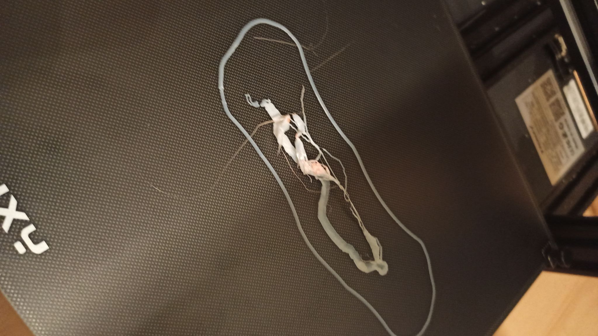

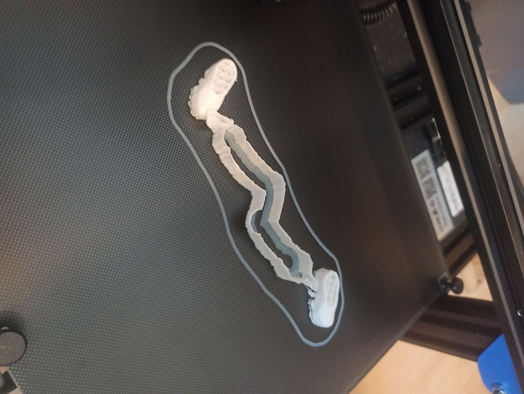

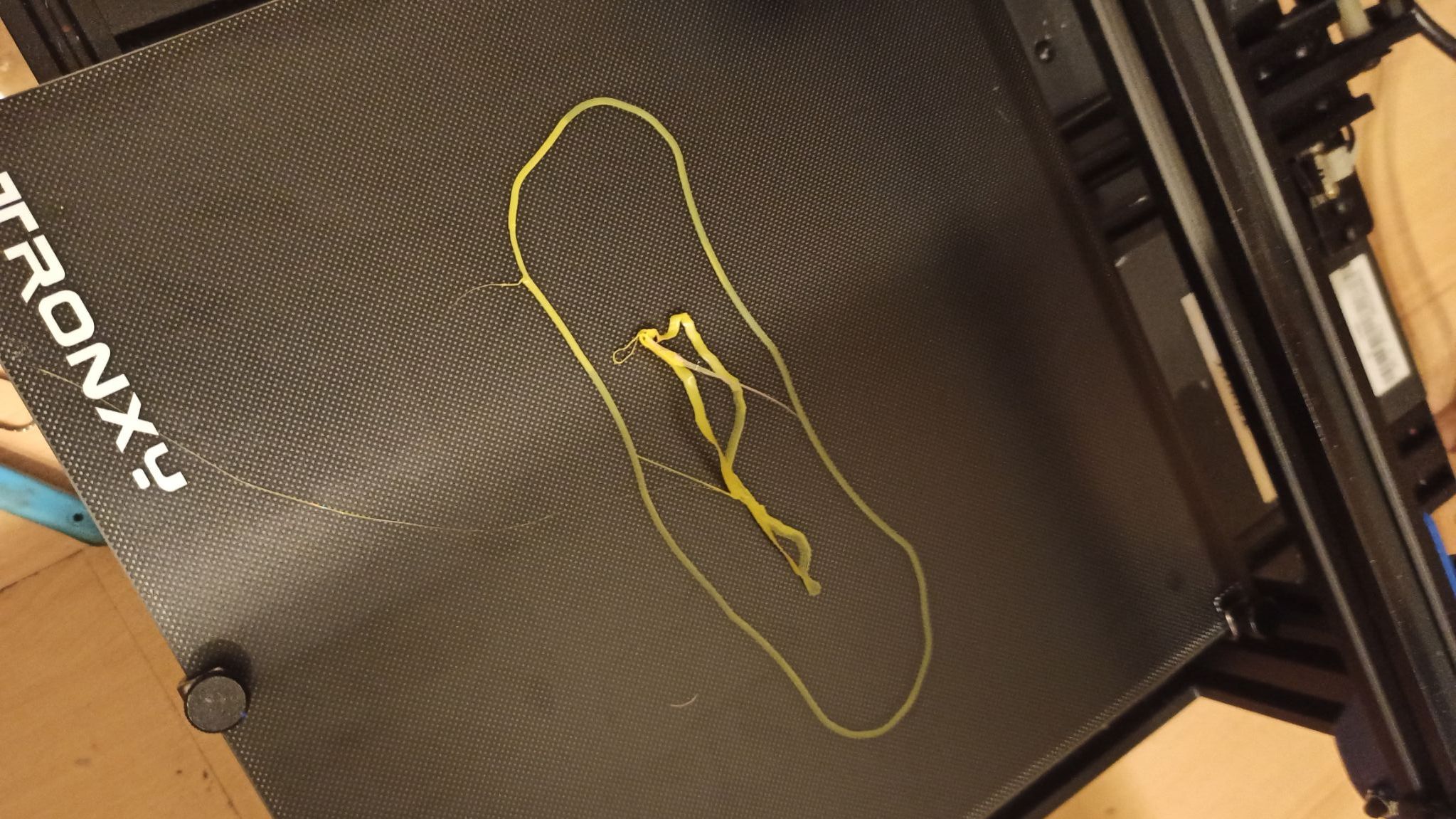

StereoBlade Posté(e) Février 16, 2021 Auteur Partager Posté(e) Février 16, 2021 Bon, Je suis vraiment a bout, j'ai tout fait, j'ai changer de filament, j'ai repris du geeetech que je connais très bien et la sur une simple couche qui est déja bien écrasé, le pla se décolle quand même, je ne comprend vraiment rien, aidez moi je vous en supplie Lien vers le commentaire Partager sur d’autres sites More sharing options...
Maya35 Posté(e) Février 16, 2021 Partager Posté(e) Février 16, 2021 Et bien reprenons : calibrage effectué (surtout le flux ici ) ? quel filament ? Temp bed et première couche ? quelle ventilation ? Hauteur de la buse au centre après lebel n Z-offset ? épaisseur, flux, largeur première couche ? Un peu d'infos diantre ! Lien vers le commentaire Partager sur d’autres sites More sharing options...
StereoBlade Posté(e) Février 16, 2021 Auteur Partager Posté(e) Février 16, 2021 je ne sais pas comment régler le flux sur la tronxy Mon plateau est bien regler la buse frotte bien a la feuille PLA Geeetech 200° et 60° 0 ventilation pendant la première couche z offset ok aussi, J'envoie une photo après Lien vers le commentaire Partager sur d’autres sites More sharing options...
