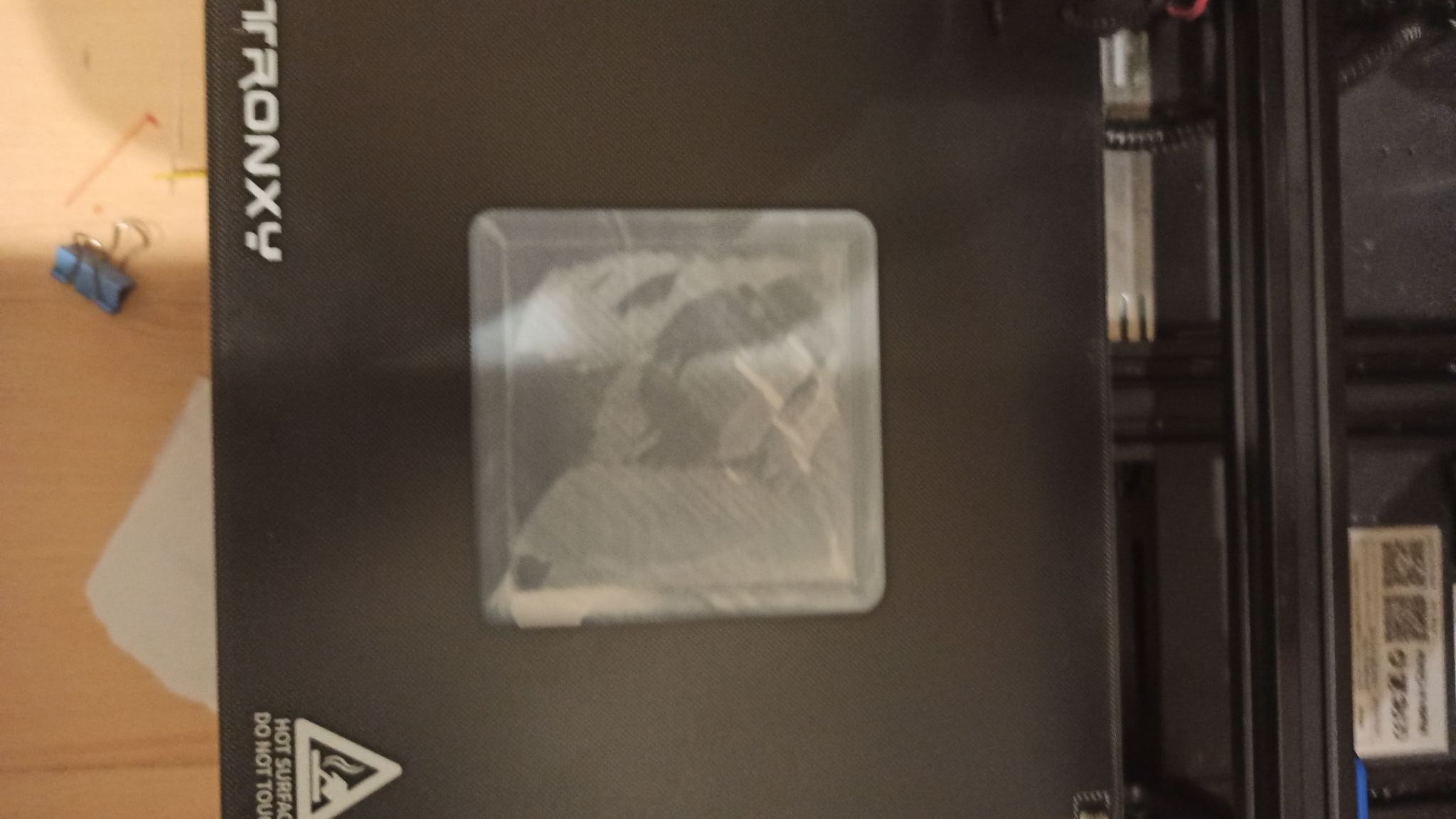

StereoBlade Posté(e) Février 16, 2021 Auteur Partager Posté(e) Février 16, 2021 Niveau extrudeur c'est OK il extrude bien je viens de faire le test, voilà ma première couche, ça se décolle pendant l'impression, j'ai le sentiment de vraiment pas avancer Lien vers le commentaire Partager sur d’autres sites More sharing options...
Yellow T-pot Posté(e) Février 17, 2021 Partager Posté(e) Février 17, 2021 basiquement, je vois trois explications, un plateau mal nettoyé, une première couche pas assez écrasée et/ou un plateau pas assez chaud ou dont la t° varie fortement. Pour le plateau, je suis sur que tu l'as bien nettoyé, donc on oublie. Pour la première couche pas assez écrasée, tu n'as pas donné de retour sur le fonctionnement de ton nouveau capteur, les valeurs de ton nivellement auto avec la plaque de verre ni sur la valeur de ton Z-offset après réglage donc...il n'y a que toi qui sait. Pour la variation de T° du plateau, ton plateau verre va demander plus de temps pour monter en T° et se stabiliser donc attendre bien 10 mm de préchauffe avant de lancer une impression et garder l’œil sur la valeur de T° quand ça régule pour voir si ça reste stable ou si ça monte et descend de plusieurs ° de façon cyclique. Si c'est le cas, il faudra faire un PID. Lien vers le commentaire Partager sur d’autres sites More sharing options...

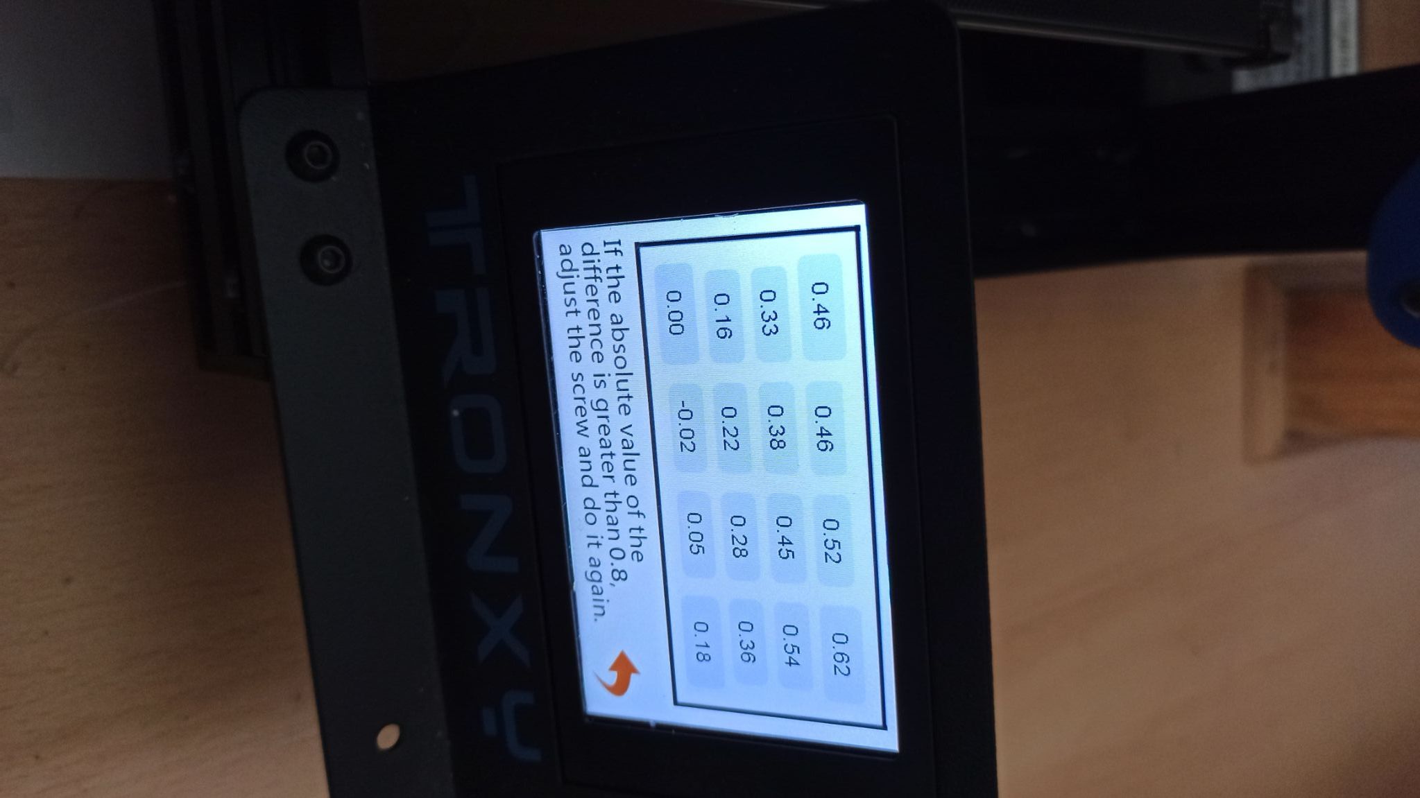

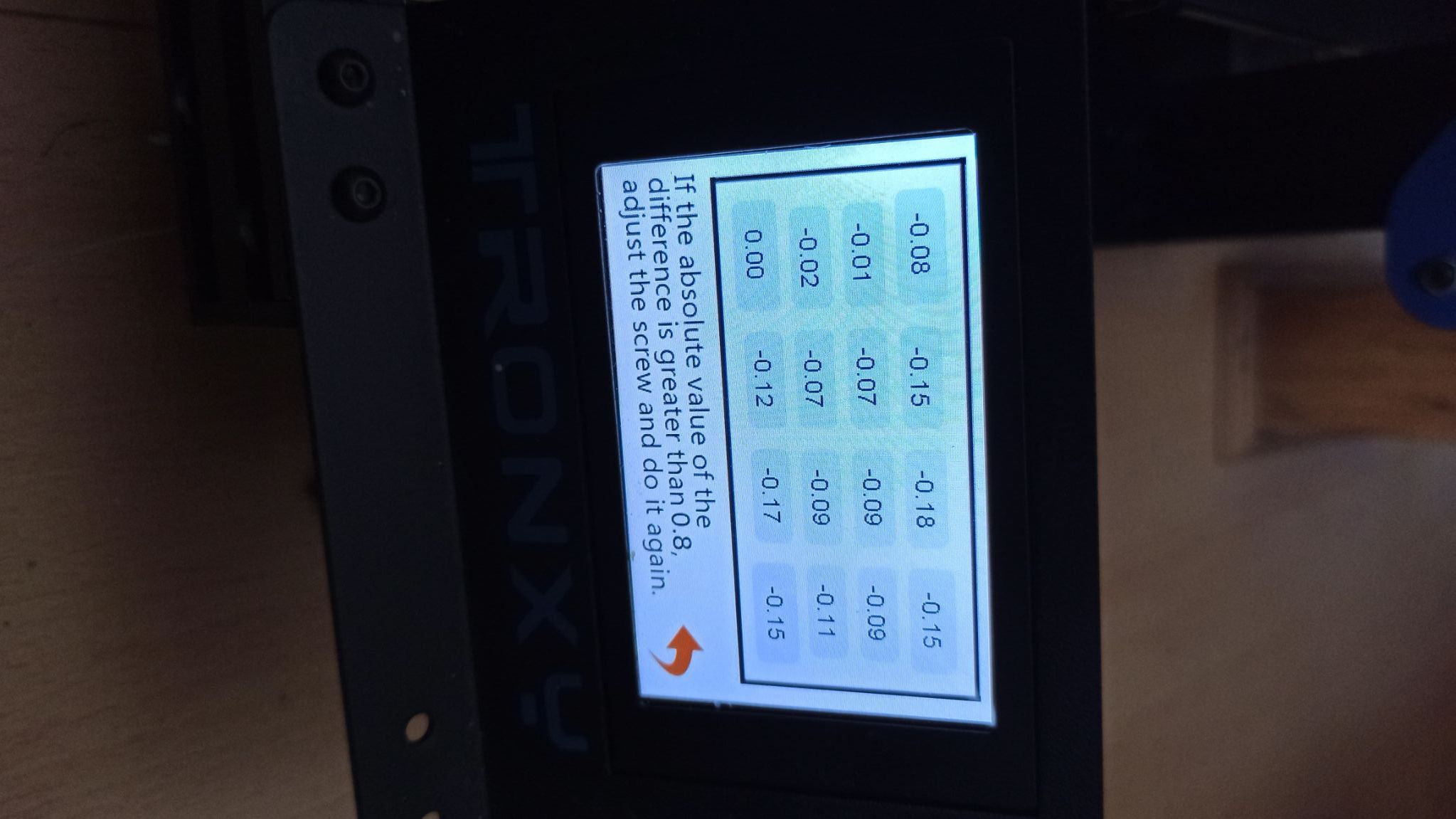

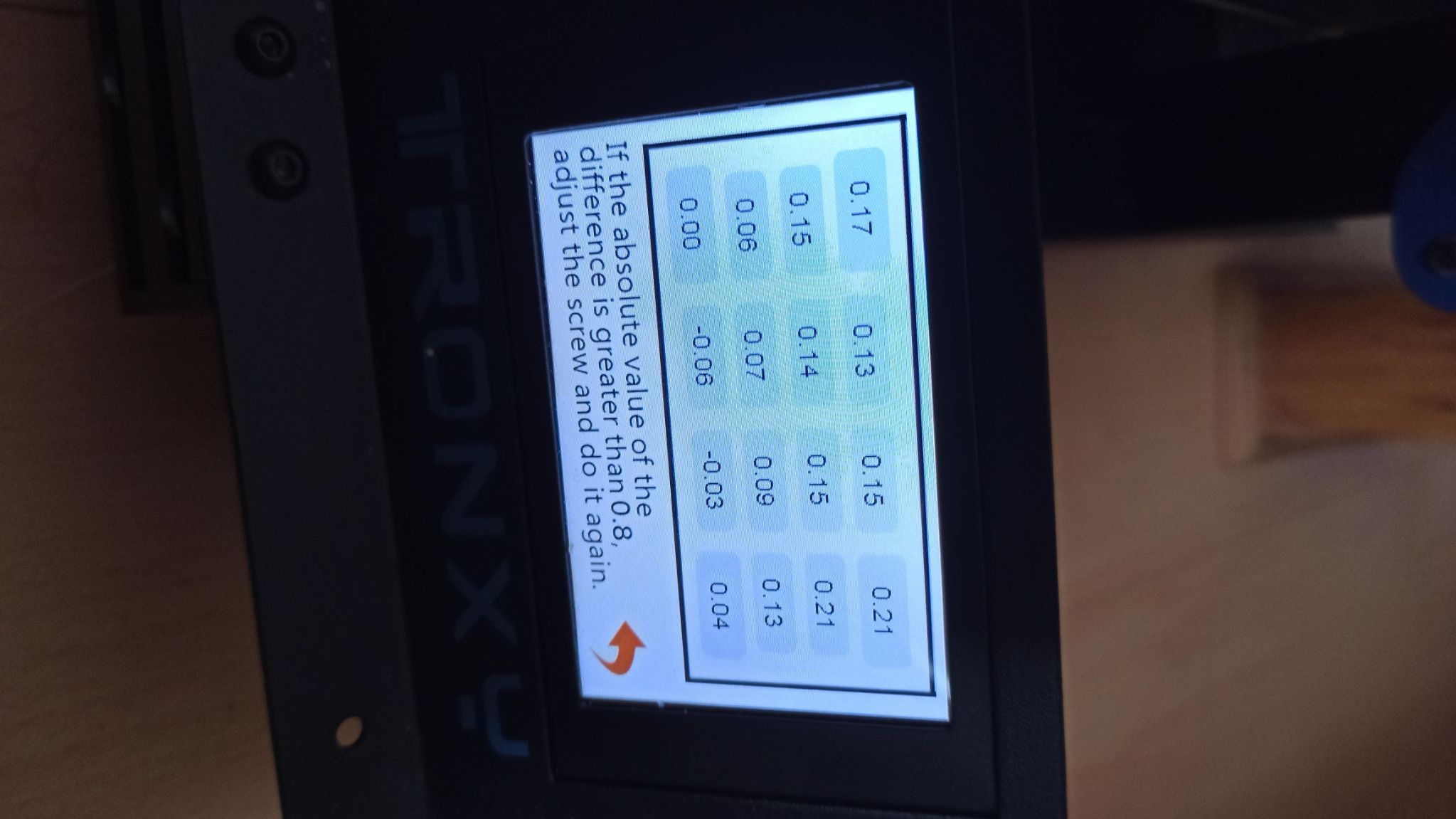

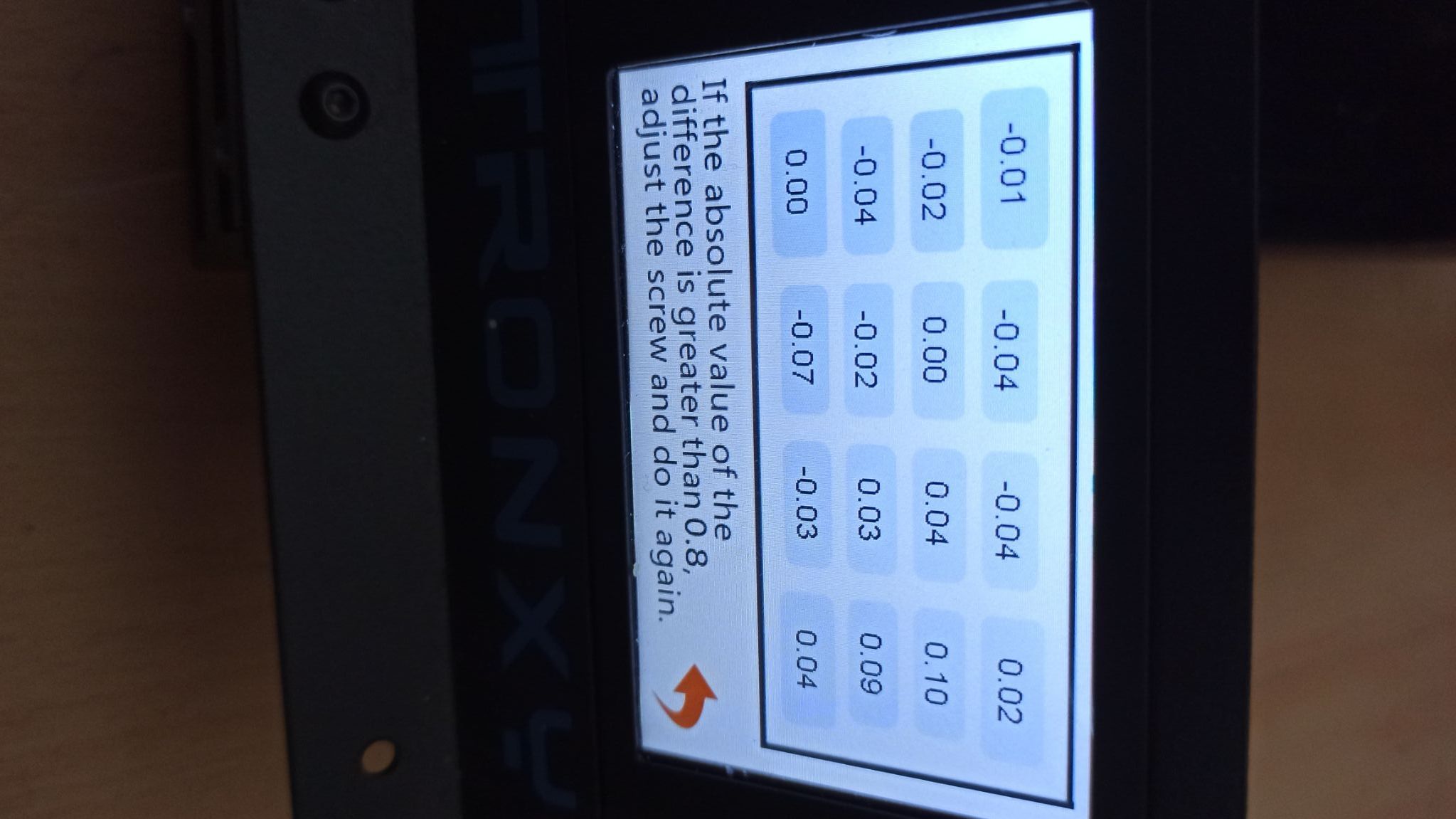

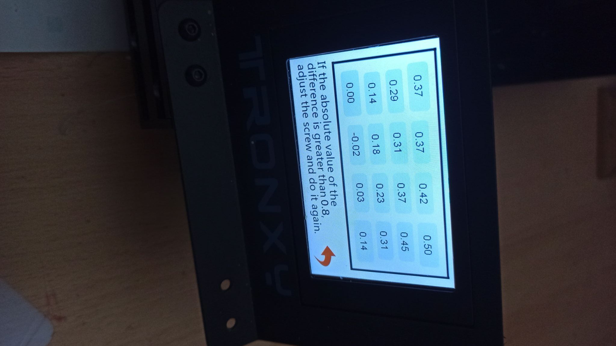

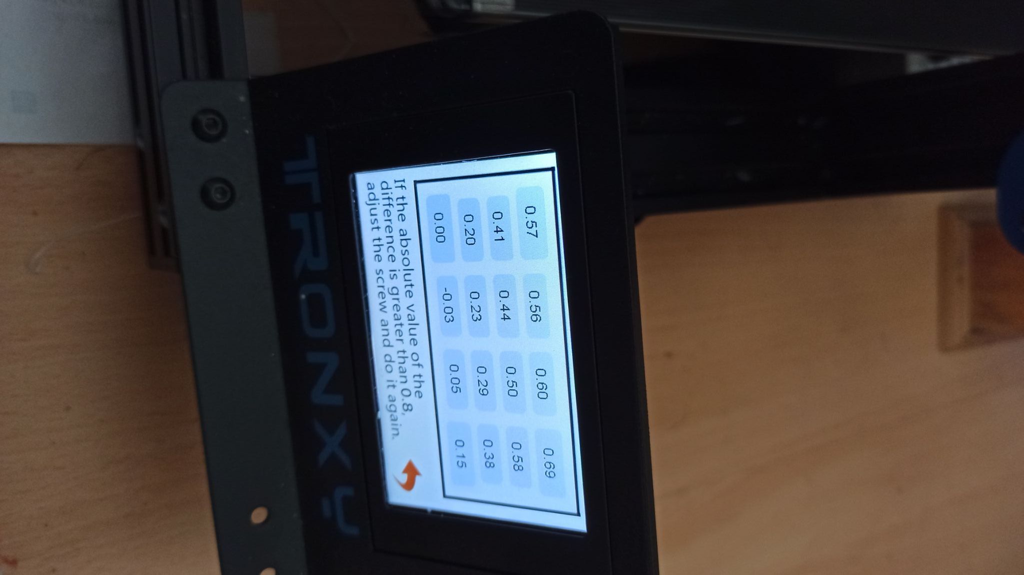

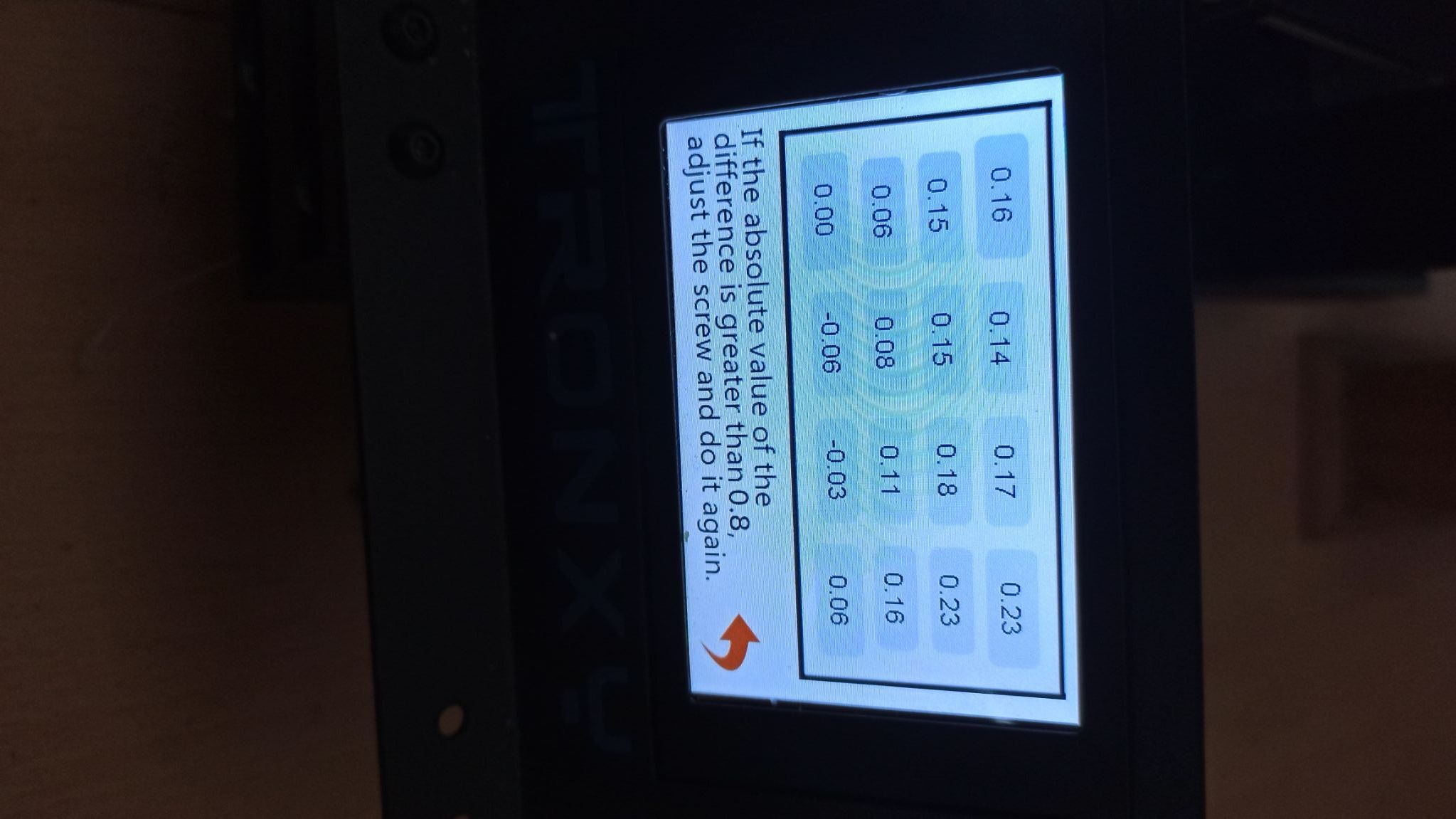

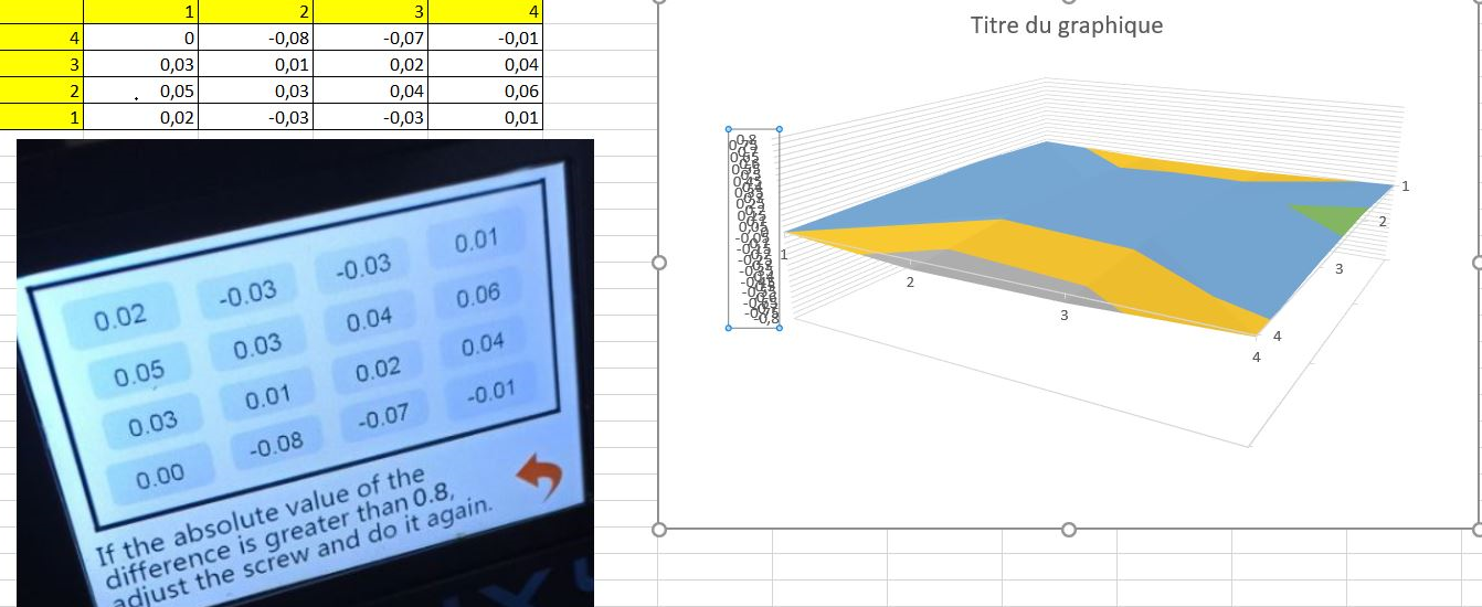

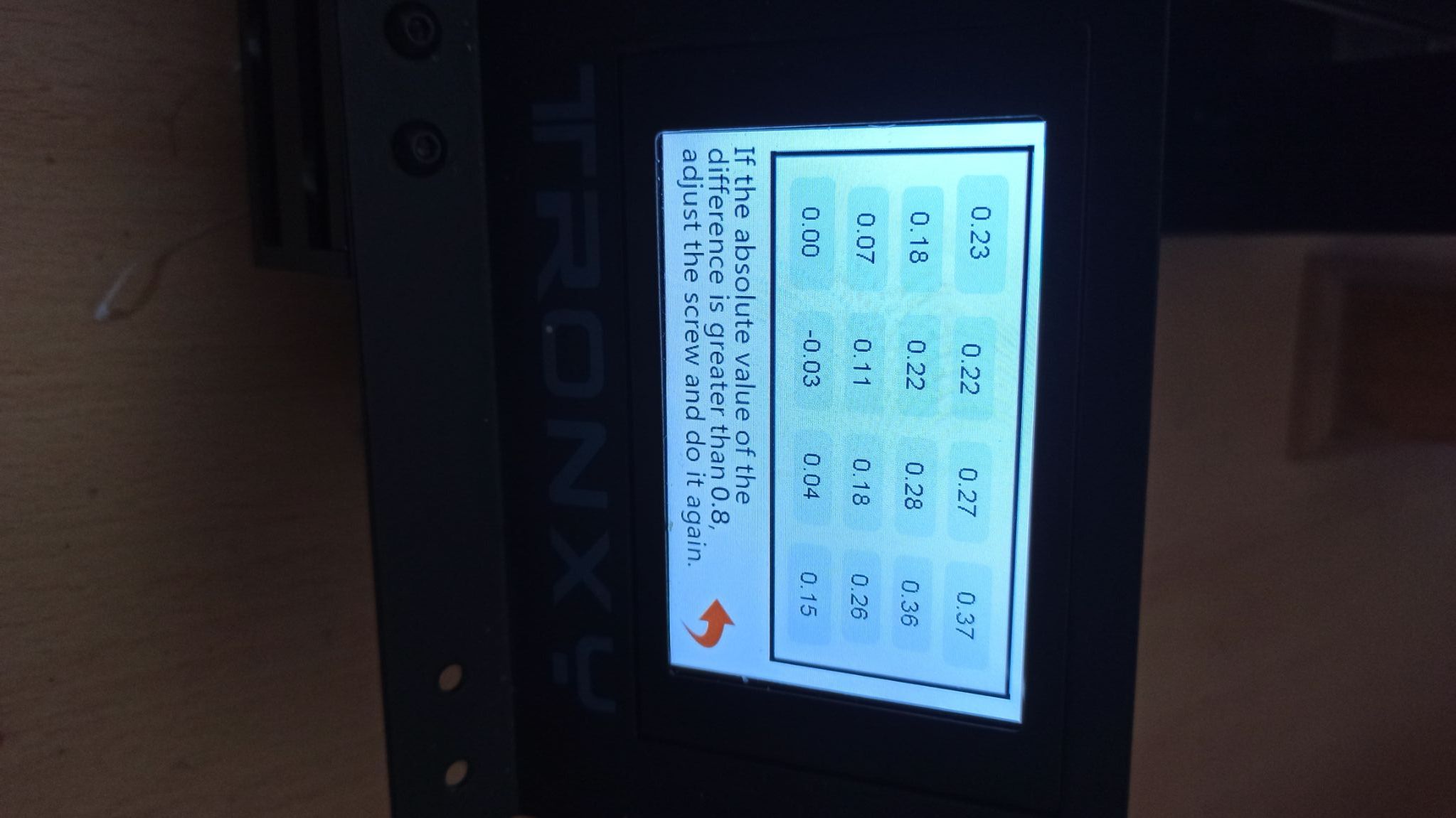

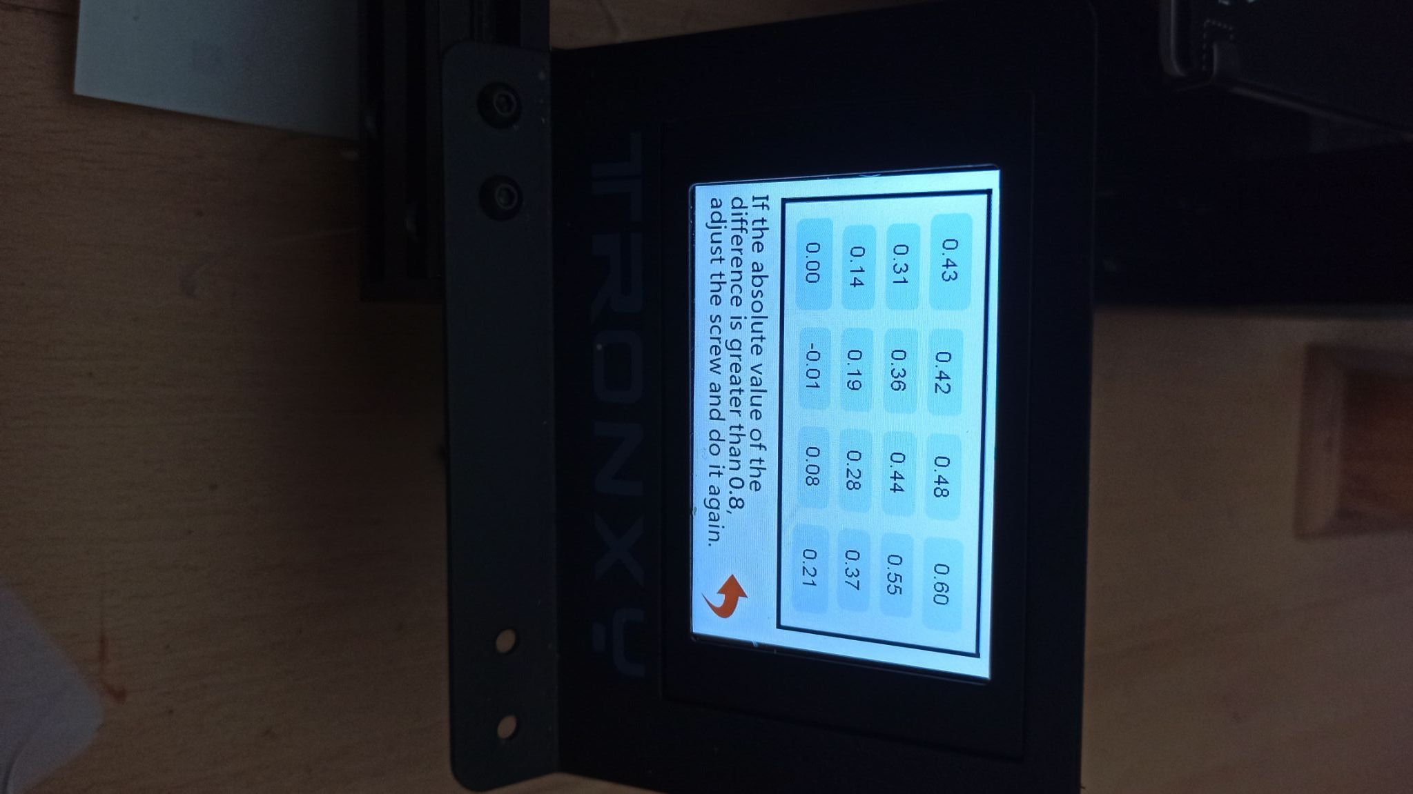

StereoBlade Posté(e) Février 17, 2021 Auteur Partager Posté(e) Février 17, 2021 (modifié) Bonjour tout le monde Voilà 4h que je rentre de tout régler et ça ne donne rien de concluant Le capteur fonctionne pareil que le premier, pas de différence à ce niveau là, mais dès que je bouge un coin, tout ce dérègle et des que je fais un réglage à la main rien ne correspond quand je fais le auto bed leveling Contenant la température, cela bouge même pas d'un degré pour le plateau (de 60 à 61) et de quelque degré à l'extrudeur (max +2/-2) ce qui m'étonne ce que ça se décolle vraiment devant moi sans raison, je joins plein de photos de mes différents réglage, il faut tenir en compte que je ne bouge qu'un coin à chaque fois la plupart du temps, des que je bouge un endroit ça fausse tout ce que je pensais, si la valeur est au dessus de 0,5 au serre ou desserre ? Car je perd un temps fou et je suis obligé de passer en manuel Merci encore de votre aide, ça fait 5 mois aujourd'hui que je ne peu plus rien imprimer, je vis un cauchemar la Edit : J'ai mon benchy qui s'imprime, c'est un début, j'attend qu'il finisse pour tenter autre chose Modifié (le) Février 17, 2021 par StereoBlade Lien vers le commentaire Partager sur d’autres sites More sharing options...

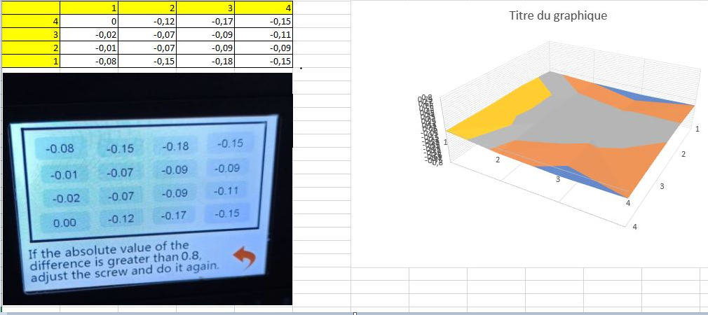

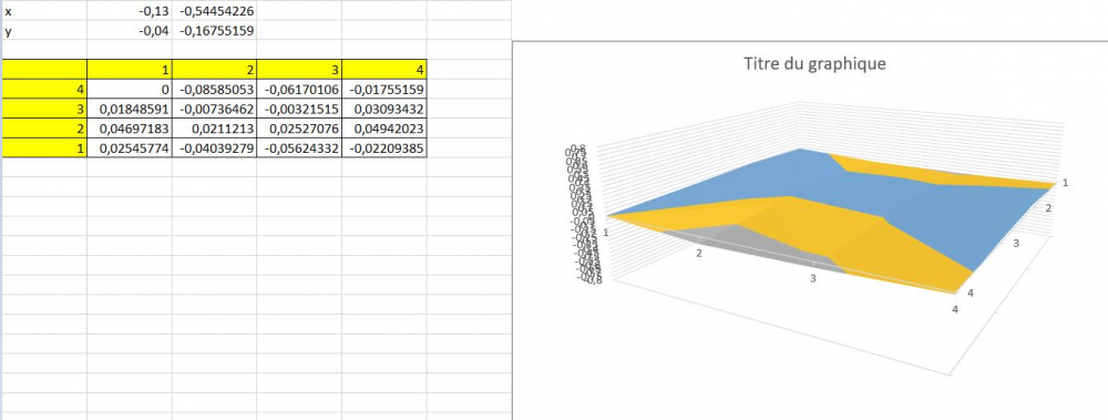

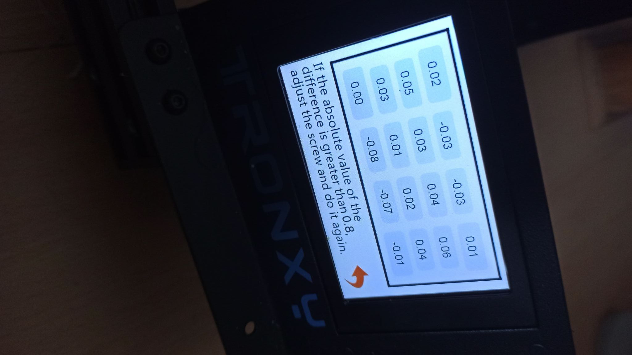

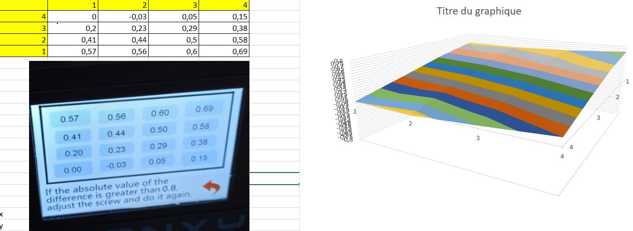

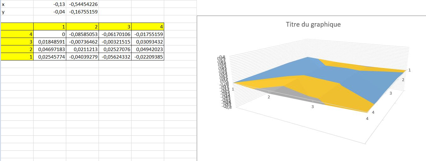

Yellow T-pot Posté(e) Février 17, 2021 Partager Posté(e) Février 17, 2021 Salut @StereoBlade, à partir de tes copies d'écran, je me suis amusé à faire une petite feuille excel pour visualiser le défaut de ton plateau à la manière d'Octoprint. Ça donne des choses intéressantes... Ton premier écran donne: plat au milieu (gris) les bords qui tombent un poil devant et derrière (orange puis bleu) et le bord gauche qui monte. Le réglage n'est pas optimum. Ton troisième écran: la on voit que ton plateau s'est déréglé (je vais y revenir) et de pas mal: Et pour aller au but, le 10 eme et dernier écran qui est le mieux réglé: Bon et avec tout ça, quelle conclusion vu qu'il n'y en a pas un de pareil ? Si je reprends l'écran 3 et que je le règle...hop, rotation de -0,13° suivant X (soit une action sur les vis du fond de -0,5 mm) et une rotation de -0,04° en Y (soit une action sur les vis de droite de -0,16 mm) -> je retrouve exactement le plateau mesuré à l'écran 10. Donc pour moi, le capteur fonctionne à peu près correctement, c'est plus un problème mécanique, donc du jeu dans les galets du plateau et peut-être sur ceux du X et du Z. Tu es sur de ne pas avoir de jeu sur aucun des chariots ? Regarde ça en priorité. Si tu prends ton plateau entre le pouce et l'indexe et que tu appliques un bon effort, tu dois sentir que ça se déforme légèrement mais sans jeu. Sinon réglage des excentriques. Lien vers le commentaire Partager sur d’autres sites More sharing options...
StereoBlade Posté(e) Février 17, 2021 Auteur Partager Posté(e) Février 17, 2021 Merci pour toutes ces informations ! J'ai regarder pour le plateau et cela ne bouge pas trop, je connaissais déjà le problème en effet, la j'ai réussi a régler par je ne sais pas qu'elle miracle en espérant que ca tienne longtemps, vu que c'est un ultrabase je pense que ca devrai pas bouger Y'a moyen avec octoprint d'afficher le mesh du plateau ? J'ai un pi qui traine qui servait avec mon ender 3 donc je vais essayer Merci encore Mais sinon le plateau est nickel avec le capteur Lien vers le commentaire Partager sur d’autres sites More sharing options...

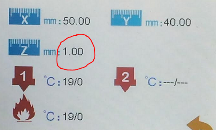

StereoBlade Posté(e) Février 18, 2021 Auteur Partager Posté(e) Février 18, 2021 Il y a 2 heures, Yellow T-pot a dit : Alors, si tout est nickel et que tu as encore du décollement sur la première couche, je ne vois que la laque extra forte comme beaucoup le font ici sur le forum et on en parle plus ;). c'est exactement ce que j'ai fait, je fais juste attention car j'ai l'impression de perdre le z-offset car après deux impression hier, j'ai arrêter l'imprimante et j'en ai relancer une ce matin et j'ai du refaire un z-offset, mais rien de grave je pense 1 Lien vers le commentaire Partager sur d’autres sites More sharing options...
Yellow T-pot Posté(e) Février 18, 2021 Partager Posté(e) Février 18, 2021 il y a 12 minutes, StereoBlade a dit : j'ai arrêter l'imprimante et j'en ai relancer une ce matin et j'ai du refaire un z-offset Quand il te semble bien réglé, pense à aller voir la valeur Z après un auto home et note là, comme ça tu as une référence. C'est bien de le vérifier de temps en temps pour voir s'il y a de la dérive ou pour voir après un nouveau Z-offset si c'est proche ou dans les choux. Si c'est dans les choux...en général c'est que ton Z-offset ne s'est pas bien passé. Lien vers le commentaire Partager sur d’autres sites More sharing options...
