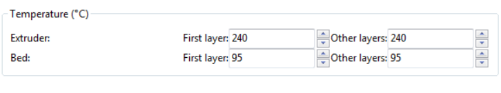

J'ai rentré dans Slic3r les paramètres suivants ci-joints d'une Prusa I3 C (au lieu de B) comme ça s'en rapproche. Mais j'ai toujours ce même problème de la buse qui remonte toujours un peu plus haut entre chaque couche. C'est pénible! 🥵

De plus tes températures ne sont pas pour du PLA

Concernant le petit problème de notre ami @je-rom, en effet le profil utilisé à l'air un peu à côté de la plaque. Comme le souligne @Jean-Claude Garnier, il faut régler le nombre d'extrudeurs sur 1 (la Pro C en a deux, mais pas la Pro B). Les températures sont bien trop hautes pour du PLA. Et enfin, le diamètre de la buse, à mon avis tu dois plutôt être en 0.4mm standard.
