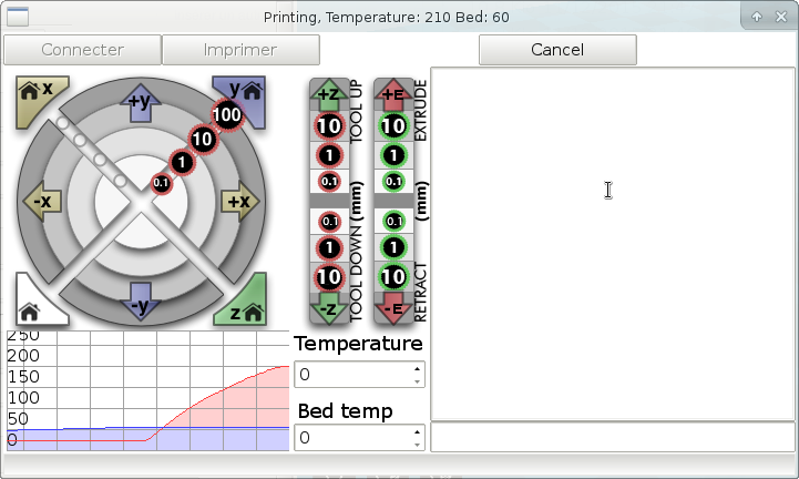

r2d2 Posté(e) Juin 13, 2016 Partager Posté(e) Juin 13, 2016 Bonsoir @Lalica, Quel est la configuration matérielle ? Branchement du lit directement sur la Melzi, ou via un relais ? Quel est la configuration logiciel ? Cura by Dagoma, Cura tous court, Cura 2, Pronterface ? Branché en direct sur du 12V le lit chauffant fonctionne-t-il ? (chauffe ? Led allumée ?) Est-ce que l'imprimante fonctionne comme s'il n'y avait pas de lit chauffant, ou bien est-ce qu'elle reste bloquée sur la séquence de démarrage ?... Lien vers le commentaire Partager sur d’autres sites More sharing options...
Lalica Posté(e) Juin 13, 2016 Auteur Partager Posté(e) Juin 13, 2016 (modifié) Coucou, Là ça chauffe, elle monte,s'initialise, et plus rien. Elle est branchée sur la melzi selon le model de @La Bidouille, j'ai essayé cura by dag,cura 15...,cura2 et pronterface Modifié (le) Juin 13, 2016 par Lalica Lien vers le commentaire Partager sur d’autres sites More sharing options...

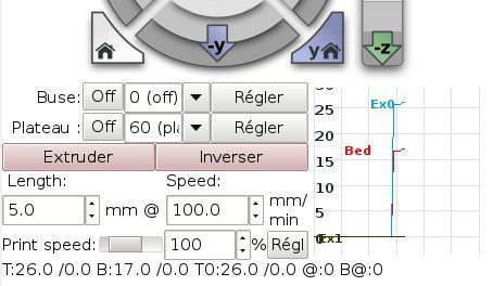

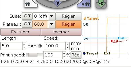

r2d2 Posté(e) Juin 13, 2016 Partager Posté(e) Juin 13, 2016 Qu'est ce qui chauffe, la tête d'impression ? Je ne sais pas ce que La Bidouille a décrit comme montage, mais si le lit chauffant est directement branché à la Melzi je table sur une installation comme celle qui était initialement proposé sur le site de Dagoma : - lit connecté sur le bornier marqué "bed" - sonde (thermistance) sur le bornier marqué "btemp" Sous pronterface, branché à l'imprimante via usb, imprimante détectée et connectée la ligne en bas à gauche indique les températures lues par les sondes de la tête d'impression et du lit. Ici à froid T:26.0 c'est la température de la tête B:17.0 celle du lit Après avoir choisi une température pour le plateau (60°) puis démarré la chauffe (btn Regler) la température du lit monte, ici elle est rendue à 21.4 Par contre si B:0.0/0.0 apparaît après avoir démarrer la connexion à l'imprimante dans Pronterface la sonde de température du lit est soit HS soit mal branchée ou alors le firmware n'est pas mis à jour et du coup le lit pas pris en compte par l'imprimante. Si l'alimentation n'est pas assez puissance cela peut aussi être le problème. Lien vers le commentaire Partager sur d’autres sites More sharing options...
Lalica Posté(e) Juin 14, 2016 Auteur Partager Posté(e) Juin 14, 2016 Le lit chauffe, la tête aussi,elle se met en position, puis ne bouge plus. Elle ne démarre pas l'impression, c'est comme si elle attendait Lien vers le commentaire Partager sur d’autres sites More sharing options...

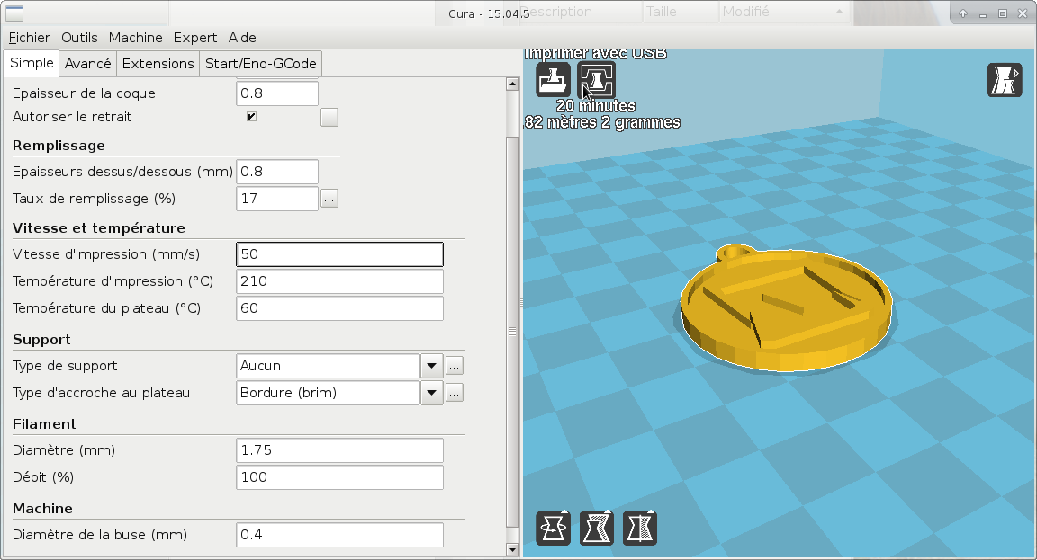

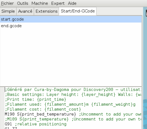

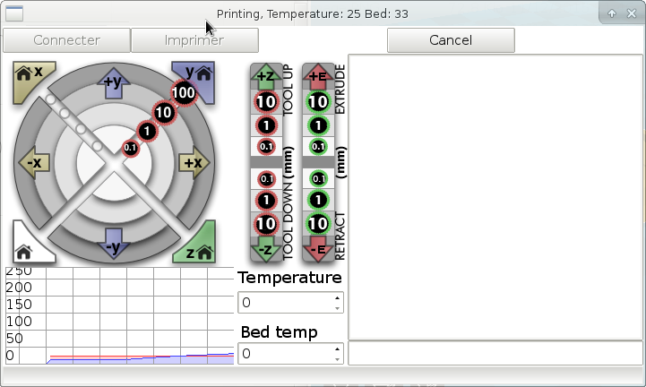

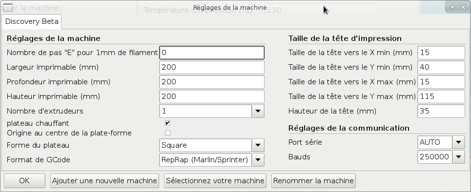

r2d2 Posté(e) Juin 14, 2016 Partager Posté(e) Juin 14, 2016 (modifié) Bonsoir @Lalica, pour voire ce qui ce passe, je ferais une impression via usb sans passer par la carte SD. Par exemple avec CURA, en ayant prise soin de choisir "Pronterface UI" dans l'option "Modèle de fenêtre d'impression" du menu préférence. Dans Réglage Machine : cocher plateau chauffant dans le GCode de démarrage (récupéré du tuto Dacoma sur l'installation de cura) : dé-commenter la ligne "M190 S{print_bed_temperature}" qui se trouve en début de GCODE dans l'onglet simple : indiquer une température pour le lit ici 60° puis cliquer sur l'icône "imprimer avec USB" (elle n'est présente que si on a chargé un stl) cliquer "Imprimer", La tête se déplace puis la courbe violette monte doucement avec la température du lit quand le lit a atteint les 60° c'est la tête qui chauffe à son tour (courbe rouge) finalement quand la tête a atteint sa température, l'impression commence.@Lalica Comment évoluent ces courbes de températures lors du démarrage de l'impression ? Un test instructif peut aussi être fait avant de démarrer l'impression : jouer avec les icônes Home X, Home Y et Home Z, pour voire si les butées fonctionnent correctement. Si ce n'est pas le cas (la tête ne se déplace pas dans la direction attendue) il faut revenir au firmware et inverser les valeurs des constantes dont on a parlé plus haut, (pour les axes qui posent problème) const bool X_MIN_ENDSTOP_INVERTING const bool Y_MAX_ENDSTOP_INVERTING const bool Z_MIN_ENDSTOP_INVERTING Modifié (le) Juin 14, 2016 par r2d2 image en trop Lien vers le commentaire Partager sur d’autres sites More sharing options...
