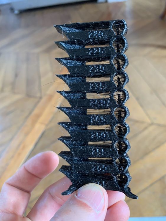

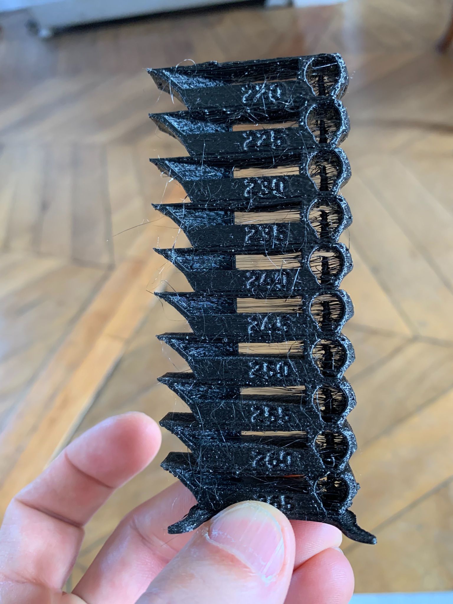

Tugdualenligne Posté(e) Avril 3, 2021 Auteur Partager Posté(e) Avril 3, 2021 (modifié) Merci J’ai imprimé une tour et comme tu vois, c’est assez dégueulasse et bien à l’image de ce que j’obtiens en PETG (alors qu’en PLA, j’ai de très bons résultats). Attention, pour ceux qui veulent faire la même chose, la D12 n'accepte pas d'imprimer à 260, j'ai dû réduire à 255°C (pour les 3 premiers niveaux de la tour). J’ai déjà réglé la rétraction mais ce n’est pas encore ça (6mm, 70mm/s) Je suppose que j’ai des soucis de sur-extrusion, il faut que je regarde comment corriger cela Mais je reviens à ma question première : quelqu’un a-t-il un profil pour le PETG de Wanhao pour insertion dans Cura ? (je subodore que déjà cela peut aider) Modifié (le) Avril 3, 2021 par Tugdualenligne Lien vers le commentaire Partager sur d’autres sites More sharing options...

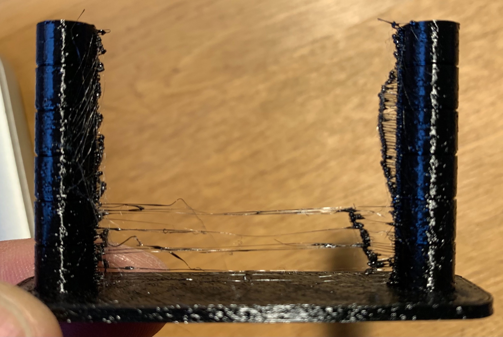

Jonathan06 Posté(e) Avril 3, 2021 Partager Posté(e) Avril 3, 2021 (modifié) C'est vrai que c'est dégeu! Ce que je peux déjà te dire c'est que tu as un gros problème de rétraction! tout les cheveux d'anges que tu vois c'est dû a la rétraction mal configurée. Tu peux me donner tes distances et vitesses de rétraction? Le tube PTFE blanc fourni avec nos machine est un poile trop large à l'intérieur, ce qui fait qu'on se retrouve tres vite avec des rétraction de 7mm pour commencer à avoir un résultat. Perso j'ai dû passer au tube PTFE Capricorne qui a un diamètre intérieur beaucoup plus précis et ajusté à un filament 1.75mm. Apres avoir changé ce PTFE je suis descendu de 7mm à 4mm de rétraction et la vitesse de 45mm/s à 25mm/s. D'un autre coté, même avec le PTFE d'origine ca devrait marcher. Pour régler ta retraction, je te conseil d'aller sur ce site et de suite ses recommandations puis imprimer les tour de retraction jusqu'a ne plus avoir de cheveux d'ange: https://teachingtechyt.github.io/calibration.html#retraction Je reviens sur ton filament: - C'est quoi comme filament PTEG? - Quelle est la température recommandée pour ce filament? [EDIT] Tu as mis combien en ventilations? Modifié (le) Avril 3, 2021 par Jonathan06 Lien vers le commentaire Partager sur d’autres sites More sharing options...
Tugdualenligne Posté(e) Avril 3, 2021 Auteur Partager Posté(e) Avril 3, 2021 Hello, voici les réponses à tes questions : - retraction settings (6mm, 70mm/s) - filament PETG de Wanhao - tempé recommandée par Wanhao 220 à 260° - ventilation 50% Suis en train de refaire un test avec en rétraction 1,6mm et 25mm/s, tempé 230°C, ventilation 40% Lien vers le commentaire Partager sur d’autres sites More sharing options...
Jonathan06 Posté(e) Avril 3, 2021 Partager Posté(e) Avril 3, 2021 il y a 10 minutes, Tugdualenligne a dit : Hello, voici les réponses à tes questions : - retraction settings (6mm, 70mm/s) - filament PETG de Wanhao - tempé recommandée par Wanhao 220 à 260° - ventilation 50% Suis en train de refaire un test avec en rétraction 1,6mm et 25mm/s, tempé 230°C, ventilation 40% 1.6mm! improbable... Je te génère une tour de test de rétraction et tu me dira ce que ca donne. "Voir pièce jointe" Là je fais varier la distance de 3mm à 8mm, vitesse constante à 40mm/s. Ensuite en fonction de la meilleur rétraction que tu auras trouvé, on cherchera la meilleur vitesse. retraction_petg1.gcode Lien vers le commentaire Partager sur d’autres sites More sharing options...

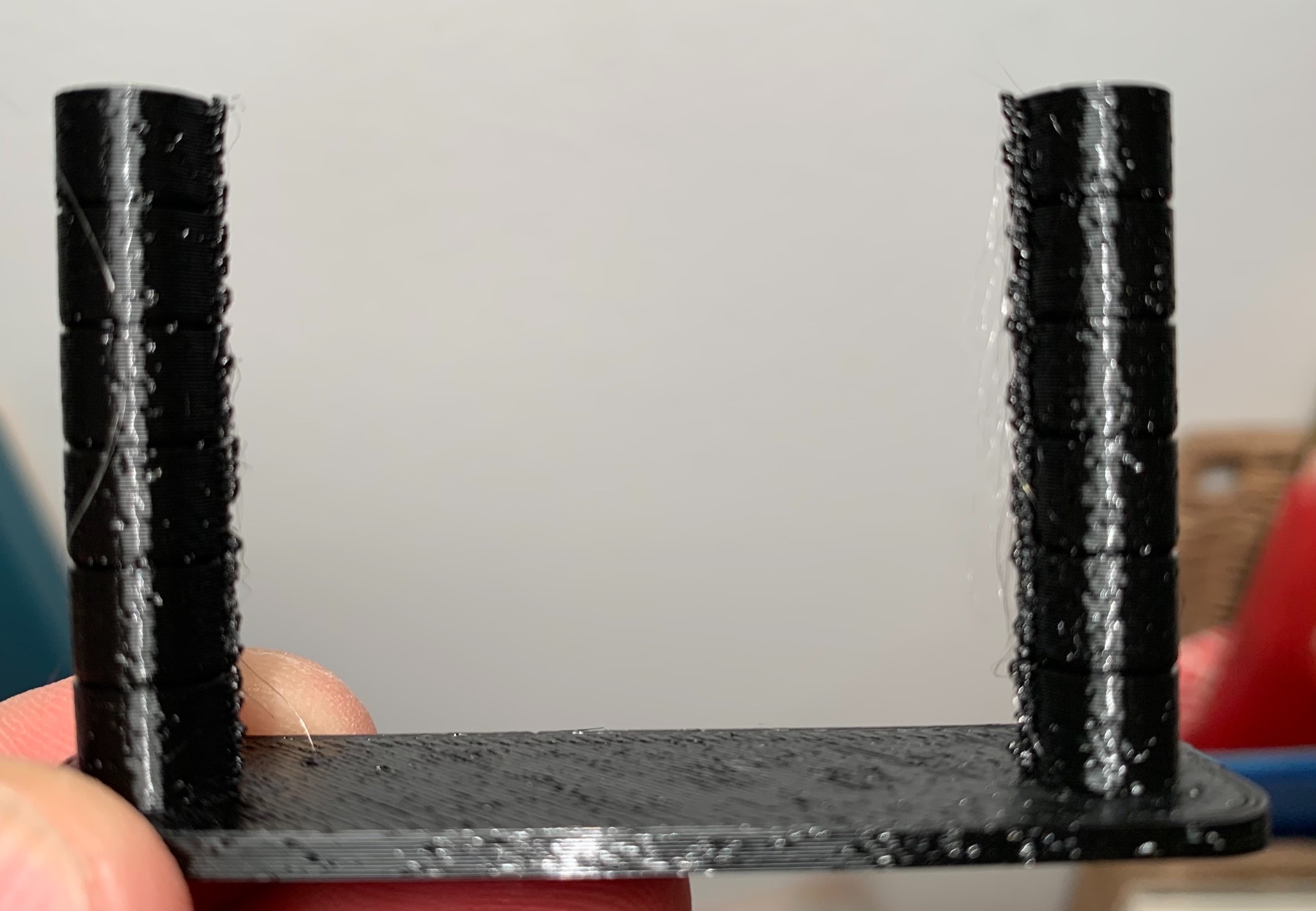

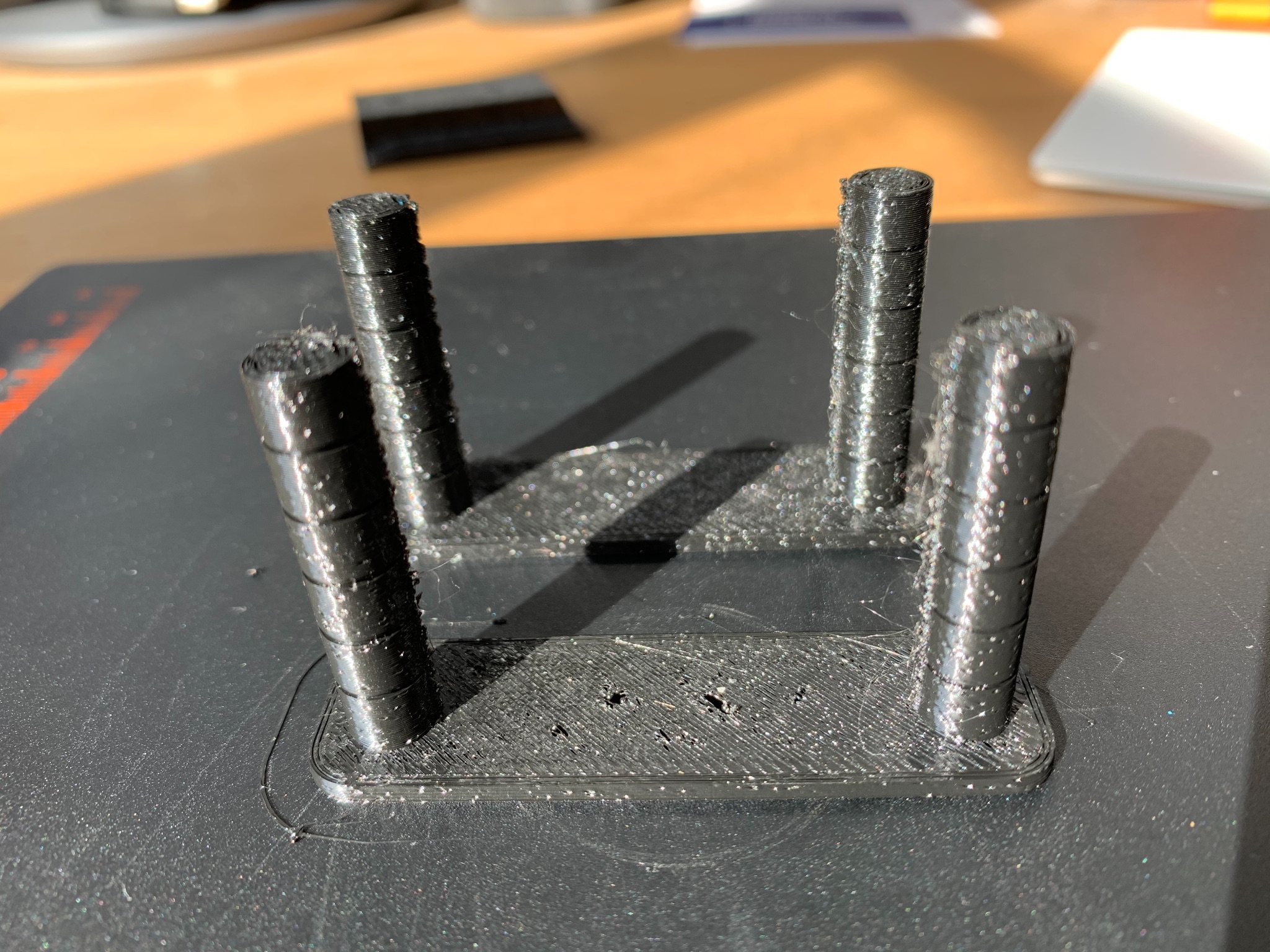

Tugdualenligne Posté(e) Avril 3, 2021 Auteur Partager Posté(e) Avril 3, 2021 (modifié) Merci, suis en train de faire chauffer l'imprimante. J'ai augmenté la tempé à 225 (au lieu de 215, car Wanhao conseille 220-260), et j'ai baissé le plateau à 70 car 90° ça va faire p... la D12. Je poste la photo du résultat ASAP Voilà le résultat : Modifié (le) Avril 3, 2021 par Tugdualenligne Lien vers le commentaire Partager sur d’autres sites More sharing options...

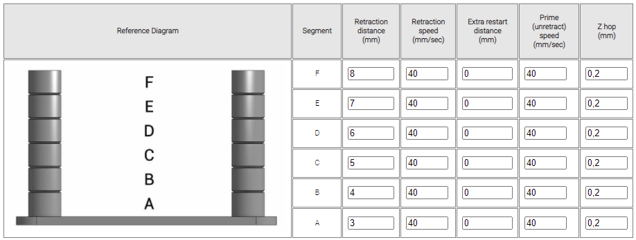

Jonathan06 Posté(e) Avril 3, 2021 Partager Posté(e) Avril 3, 2021 (modifié) Tu aurais dû laisser la température comme je l'ai mis. Je sais que moi souvent pour certains les filaments Wanaho je fais -5 au minimum recommandé sur la D12. 5°C de moins ce n'est pa dangereux tu ne risque rien à essayer Tiens essayes ca maintenant: retraction_petg2.gcode Distance de rétraction = 7mm et vitesse varie de 25 à 50mm/s Modifié (le) Avril 3, 2021 par Jonathan06 Lien vers le commentaire Partager sur d’autres sites More sharing options...
Tugdualenligne Posté(e) Avril 3, 2021 Auteur Partager Posté(e) Avril 3, 2021 (modifié) Voilà : je n’ai modifié que la température du plateau. Le résultat est curieux, on dirait que c’est surtout le fait d’imprimer à 215° qui a minimisé les problèmes... Mais tu remarqueras que les côtés des piliers ont tous de légères excroissances (le début des "fils" est bien marqué) Qu’en penses-tu ? Modifié (le) Avril 3, 2021 par Tugdualenligne Lien vers le commentaire Partager sur d’autres sites More sharing options...
Jonathan06 Posté(e) Avril 3, 2021 Partager Posté(e) Avril 3, 2021 (modifié) Moi je referais le même test mais cette fois à 210°, tkt tu ca ne risque rien, si tu vois de la sous-extrusion tu augmenteras, mais sincèrement tentes à 210°C. Personnellement c'est l'état de surface qui me fait penser que la température est trop haute! Dis toi aussi que les sondes ne sont hyper précise, et qu'il est possible que la tienne surestime la température. Autre chose est ce que tu as regardé si la sonde de température est bien à l'intérieur du trou situé dans le bloc de chauffe? Car si elle n'est pas bien à l'intérieur elle ne mesurera qu'une partie de la chaleur du coup la buse sera beaucoup plus chaude que ce que va mesurer la sonde. Modifié (le) Avril 3, 2021 par Jonathan06 Lien vers le commentaire Partager sur d’autres sites More sharing options...

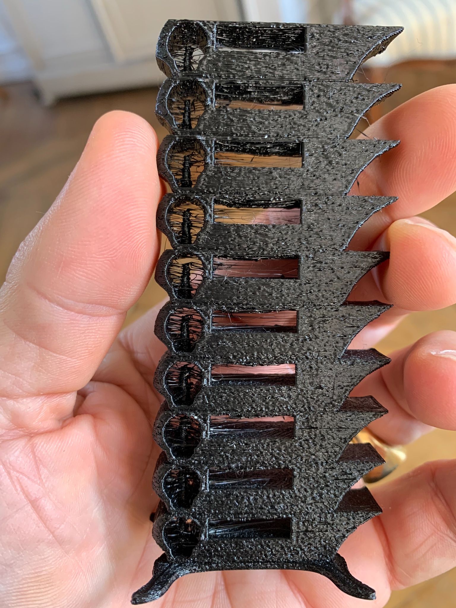

Tugdualenligne Posté(e) Avril 4, 2021 Auteur Partager Posté(e) Avril 4, 2021 Voilà le résultat à 210 (1er plan la nouvelle impression, 2nd plan la précédente), je ne vois pas trop de différence quant à la surface (toujours irrégulière), on dirait une légère sous-extrusion sur le plateau qui lie les deux colonnes (qq trous très légers) Je n’ai jamais démonté la tête donc je ne saurai pas te dire Lien vers le commentaire Partager sur d’autres sites More sharing options...
Jonathan06 Posté(e) Avril 4, 2021 Partager Posté(e) Avril 4, 2021 La sous extrusion pourrait être dû à une température insuffisante. Pour résumer on a amélioré les fils d'anges mais pas trop l'état de surface... Je commence à sécher ! J'ai posé la question à Loïc de wanhao France, je te tiens au ju. Toi aussi si tu as du nouveau... Lien vers le commentaire Partager sur d’autres sites More sharing options...

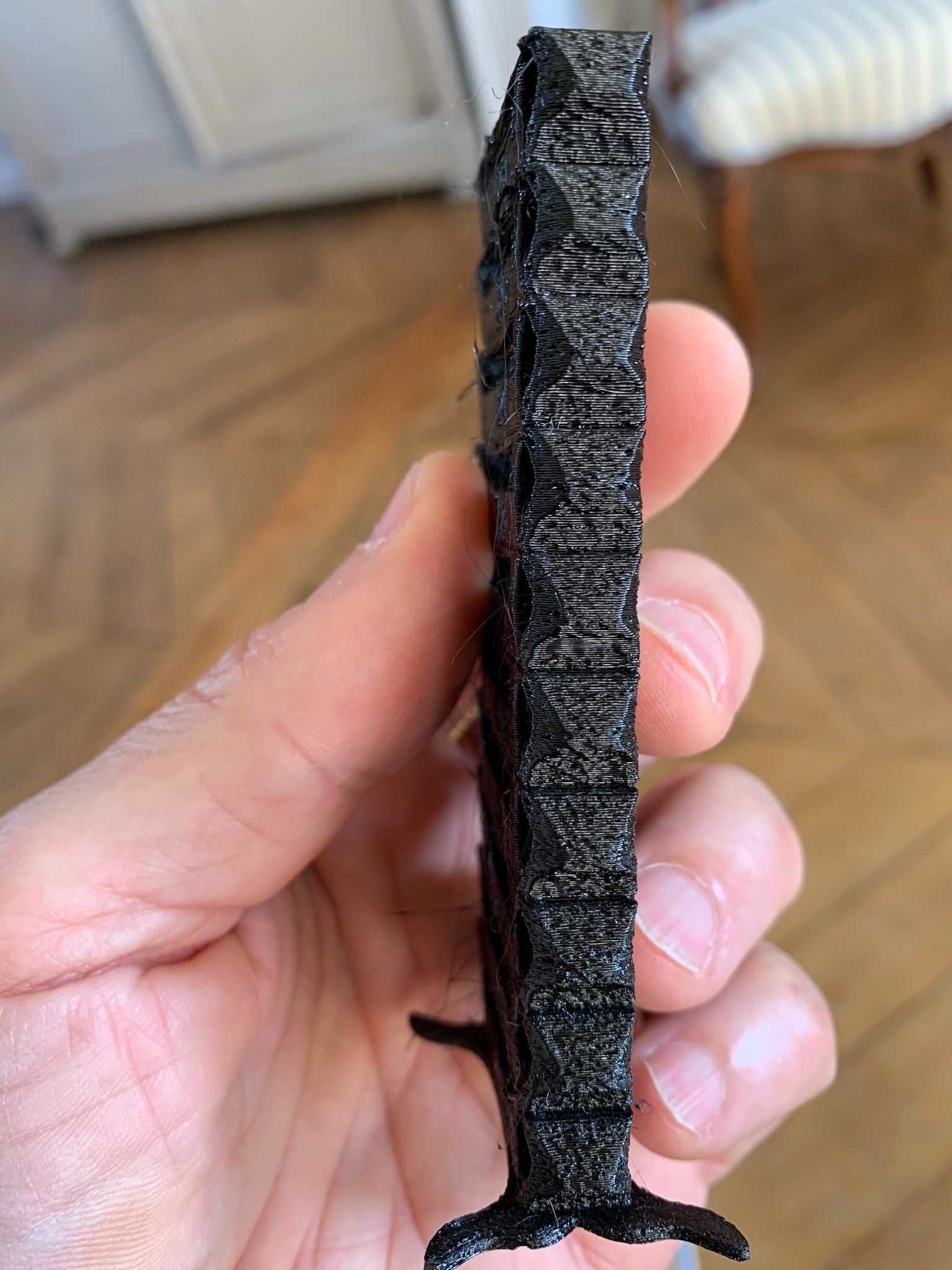

Tugdualenligne Posté(e) Avril 4, 2021 Auteur Partager Posté(e) Avril 4, 2021 Exactement, merci beaucoup pour ton aide, il y a déjà un net progrès Suis intéressé par la réponse de Loïc ! et si je trouve d'autres réglages qui améliorent la surface, je te tiens au courant, bien sûr Juste une piste peut-être, en observant le fil fondu qui sort de la tête *avant* le début de l'impression, j'ai eu l'impression qu'il n'était pas lisse mais grumeleux (ce qui pourrait expliquer la surface hérissée de minuscules grumeaux). Quant à expliquer ce phénomène, ça, je ne sais pas... Ce qui est sûr c'est qu'en PLA je n'ai pas du tout ces problèmes, mes impressions sont vraiment bonnes. Lien vers le commentaire Partager sur d’autres sites More sharing options...
Jonathan06 Posté(e) Avril 4, 2021 Partager Posté(e) Avril 4, 2021 (modifié) C'est clair que si le filament qui sort dela buse n'est pas lisse cela explique l'etat de surface. Peut etre essayer de démonter la tête et bien la nettoyer et peut etre changer la buse avant de la remonter? Le filament est neuf? il n'a pas pris l'humidité? C'est quo ile filament que tu as utilisé en dernier sur ta D12 avant ce PTEG? [EDIT] @Tugdualenligne Je viens d'avoir des news de Wanhao, pourrais tu me donner le numéro di lot du filament indiqué sur l'étiquette? oubien une photo de l'etiquette stp? Modifié (le) Avril 4, 2021 par Jonathan06 Lien vers le commentaire Partager sur d’autres sites More sharing options...
Tugdualenligne Posté(e) Avril 4, 2021 Auteur Partager Posté(e) Avril 4, 2021 (modifié) Voici les infos : PETG 1kg, 1,75mm, Part n° 0209034 (Black), S/N 20201021201031153. Je ne suis pas pour le travail le dimanche, mais je tire mon chapeau à la réactivité de Wanhao France Le PETG a 1,5 mois de mémoire, stocké dans un environnement sec, et surtout l'impression qui en sort a toujours eu ces défauts. Je doute que ce soit la tête, j'ai déjà plusieurs fois alterné entre PLA et PETG : toutes mes impressions PLA sortent nickel, ce qui n'est pas le cas du PETG... Modifié (le) Avril 4, 2021 par Tugdualenligne 1 Lien vers le commentaire Partager sur d’autres sites More sharing options...
Jonathan06 Posté(e) Avril 4, 2021 Partager Posté(e) Avril 4, 2021 il y a 19 minutes, Tugdualenligne a dit : Voici les infos : PETG 1kg, 1,75mm, Part n° 0209034 (Black), S/N 20201021201031153 Je doute que ce soit la tête, j'ai déjà plusieurs fois alterné entre PLA et PETG : toutes mes impressions PLA sortent nickel, ce qui n'est pas le cas du PETG... Je viens d'avoir la confirmation de Wanhao France que ta bobine fait parti d'un lot défectueux. Donc on arrête de se prendre la tête Tu envois un mail via le formulaire de contact du site WanhaoFrance et tu leurs donne le numéro de commande ainsi que numéro de lot que tu m'a indiqué dans ton post Tu nous tiens au courant ok? 3 Lien vers le commentaire Partager sur d’autres sites More sharing options...
