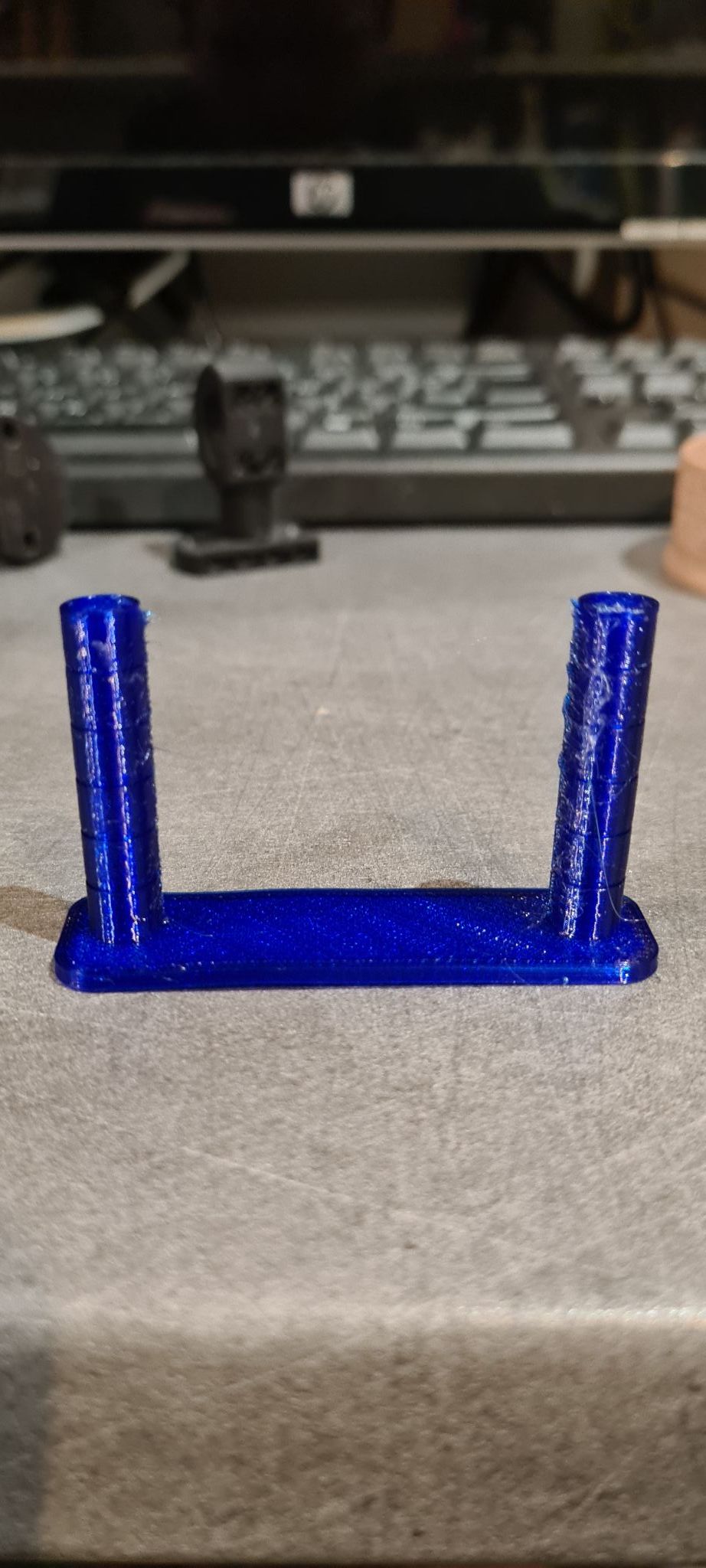

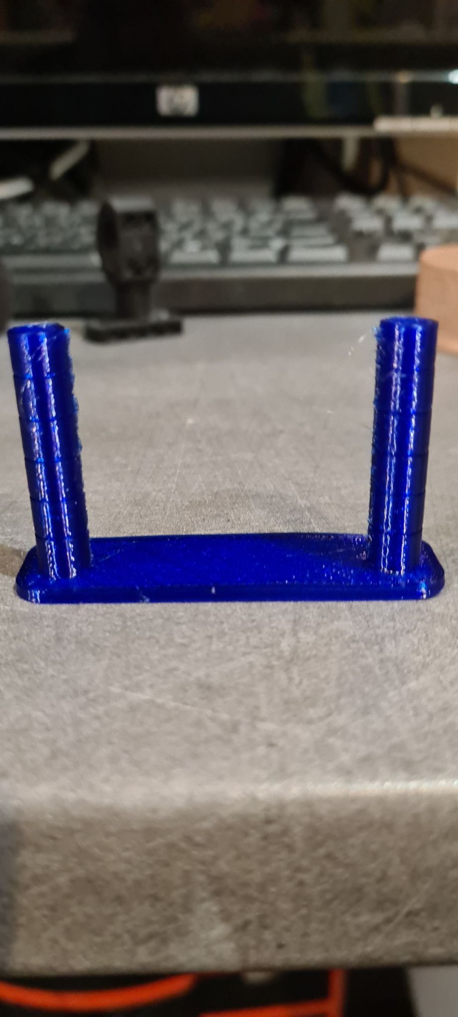

delabayann Posté(e) Janvier 29, 2022 Partager Posté(e) Janvier 29, 2022 Bonjour Jonathan, Si tu passe par ici puis je te demander quel profil a tu utiliser pour tes tes de rétraction car avec tes test je suis à 4 pour 40 et sinon habituellement à 7 pour 70 et je n'arrivais pas à imprimer du petg avec ton profil nikel.merci Lien vers le commentaire Partager sur d’autres sites More sharing options...
delabayann Posté(e) Janvier 31, 2022 Partager Posté(e) Janvier 31, 2022 Le 29/01/2022 at 19:52, delabayann a dit : Bonjour Jonathan, Si tu passe par ici puis je te demander quel profil a tu utiliser pour tes tes de rétraction car avec tes test je suis à 4 pour 40 et sinon habituellement à 7 pour 70 et je n'arrivais pas à imprimer du petg avec ton profil nikel.merci @Jonathan06 Lien vers le commentaire Partager sur d’autres sites More sharing options...
Jonathan06 Posté(e) Janvier 31, 2022 Partager Posté(e) Janvier 31, 2022 il y a 4 minutes, delabayann a dit : @Jonathan06 Désolé je suis en déplacement pro, donc pas trop de temps pour internet et n'ai pas accès non plus à mon pc home! De mémoire je suis aussi à 4 pour 40. je t'avoue que pour ce qui est du PTEG je n'ai pas trop testé. J'imprime essentiellement du PLA/ABS ou encore du TPU avec ma tête direct drive. PTEG, j'ai une bobine et je ne suis même pas sur de l'avoir entamé ! Lien vers le commentaire Partager sur d’autres sites More sharing options...
delabayann Posté(e) Janvier 31, 2022 Partager Posté(e) Janvier 31, 2022 il y a 5 minutes, Jonathan06 a dit : Désolé je suis en déplacement pro, donc pas trop de temps pour internet et n'ai pas accès non plus à mon pc home! De mémoire je suis aussi à 4 pour 40. je t'avoue que pour ce qui est du PTEG je n'ai pas trop testé. J'imprime essentiellement du PLA/ABS ou encore du TPU avec ma tête direct drive. PTEG, j'ai une bobine et je ne suis même pas sur de l'avoir entamé ! Ha zut pas de bol lol, tu utilise quel profil sous cura ceux de wanhao en pla auxquels tu modifie juste température et vitesse? Lien vers le commentaire Partager sur d’autres sites More sharing options...

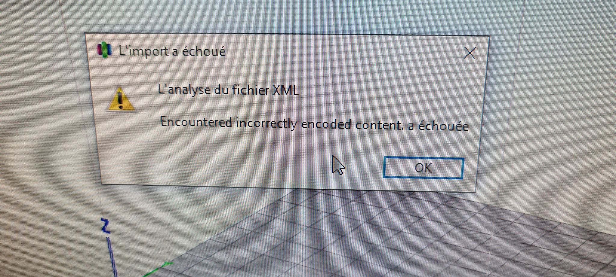

Jonathan06 Posté(e) Janvier 31, 2022 Partager Posté(e) Janvier 31, 2022 il y a 6 minutes, delabayann a dit : Ha zut pas de bol lol, tu utilise quel profil sous cura ceux de wanhao en pla auxquels tu modifie juste température et vitesse? Ces derniers temps j'utilise plutôt Simplify3D et pour te dire je n'arrive plus a exporter mon profil! enfin si je l'exporte tout se passe bien, puis si j'essaye de l'importer j'ai une erreur. Je l'ai envoyé a un membre de ce forum et il n'a pas pu l'importer non plus! Ca m'affiche ce message: L'analyse du fichier XML, encountered incorrectly encoded content. a échouée. Jonathan ABS.fff Lien vers le commentaire Partager sur d’autres sites More sharing options...
delabayann Posté(e) Janvier 31, 2022 Partager Posté(e) Janvier 31, 2022 il y a 9 minutes, Jonathan06 a dit : Ces derniers temps j'utilise plutôt Simplify3D et pour te dire je n'arrive plus a exporter mon profil! enfin si je l'exporte tout se passe bien, puis si j'essaye de l'importer j'ai une erreur. Je l'ai envoyé a un membre de ce forum et il n'a pas pu l'importer non plus! Ca m'affiche ce message: L'analyse du fichier XML, encountered incorrectly encoded content. a échouée. Jonathan ABS.fff 13 Ko · 1 download Je vais regarder ça se soir, c'est le profil s3d ça du coup? Lien vers le commentaire Partager sur d’autres sites More sharing options...
