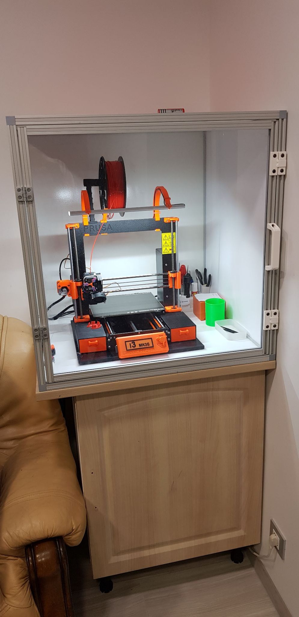

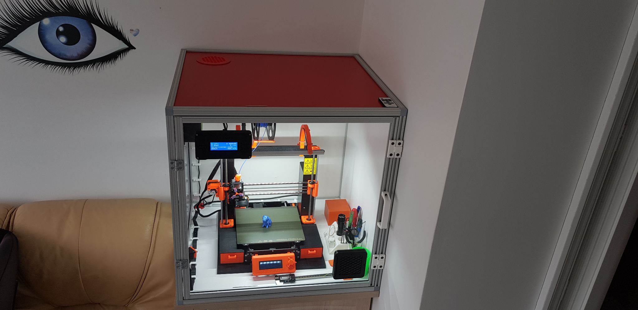

Guizmo Posté(e) Février 13, 2021 Auteur Partager Posté(e) Février 13, 2021 Ca avance mon projet. J attends la filtration. Il me reste l entrée, monter la caméra, le raspberry, l eclairage, un peu de finition.... Lien vers le commentaire Partager sur d’autres sites More sharing options...

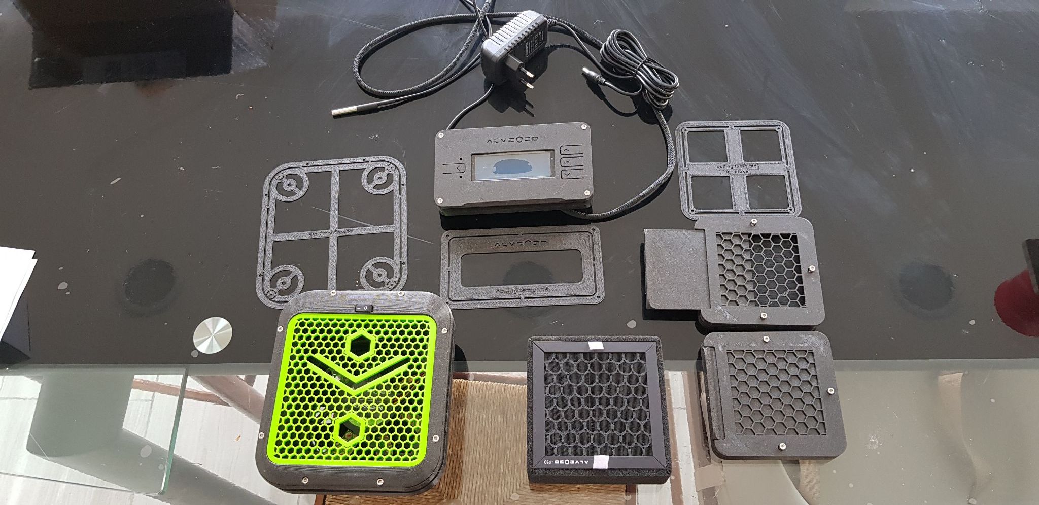

Guizmo Posté(e) Février 15, 2021 Auteur Partager Posté(e) Février 15, 2021 J ai reçu tout le kit de filtration. Lien vers le commentaire Partager sur d’autres sites More sharing options...
divers Posté(e) Février 15, 2021 Partager Posté(e) Février 15, 2021 Concernant l'éclairage, j'ai fait comme toi en placant des led au dessus à l'avant. C'est joli, mais vraiment pas efficace au moment le plus important, lorsque tu regardes ta première couche. Lorsque tu veux voir si le filament est bien écrasé (mais pas trop) s'il n'y a pas de jour entre les passes du remplissage. Pour cela il faut une lumière arrière rasante. Lien vers le commentaire Partager sur d’autres sites More sharing options...
Guizmo Posté(e) Février 15, 2021 Auteur Partager Posté(e) Février 15, 2021 Oui tu as raison, j utilise une lampe torche pour avoir plus de précision. 1 Lien vers le commentaire Partager sur d’autres sites More sharing options...
Kachidoki Posté(e) Février 15, 2021 Partager Posté(e) Février 15, 2021 J'ai une question bête, pourquoi ne pas avoir mis les charnières à droite ? Lien vers le commentaire Partager sur d’autres sites More sharing options...
Maya35 Posté(e) Février 15, 2021 Partager Posté(e) Février 15, 2021 Il est gaucher 1 Lien vers le commentaire Partager sur d’autres sites More sharing options...
Kachidoki Posté(e) Février 15, 2021 Partager Posté(e) Février 15, 2021 Je suis droitier, mais j'essaye autant que possible de mettre les ouvrants de façon à ce que le panneau s'ouvre côté mur, afin de pas me retrouver enclavé entre un mur et une porte. Peu importe que ça s'ouvre à gauche ou à droite, le but est de donner le maximum d'espace. Lien vers le commentaire Partager sur d’autres sites More sharing options...
Guizmo Posté(e) Février 15, 2021 Auteur Partager Posté(e) Février 15, 2021 (modifié) Parcequ a droite la porte ne peut s'ouvrir qu a 90 degrés a cause du mur et a gauche 180 degrés. Je suis droitier. Modifié (le) Février 15, 2021 par Guizmo Lien vers le commentaire Partager sur d’autres sites More sharing options...

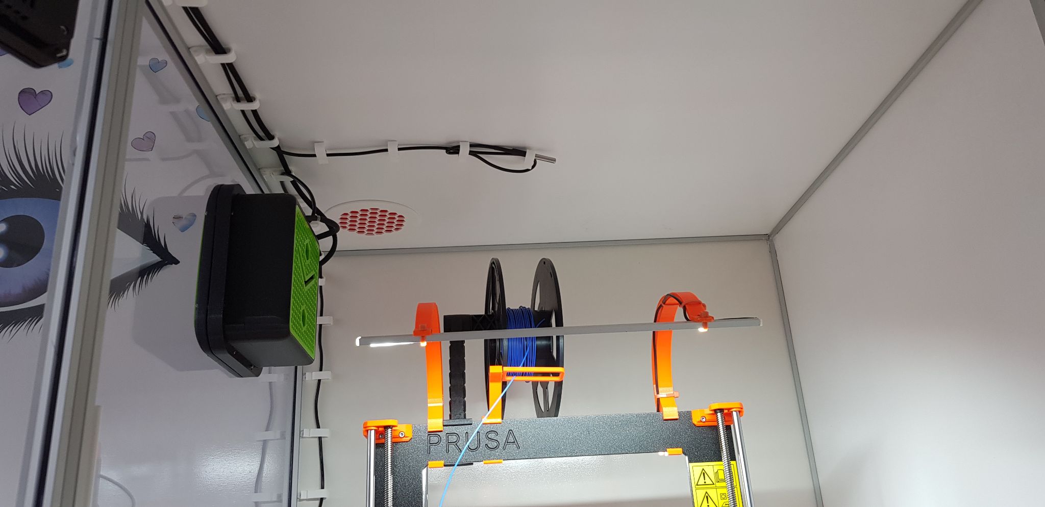

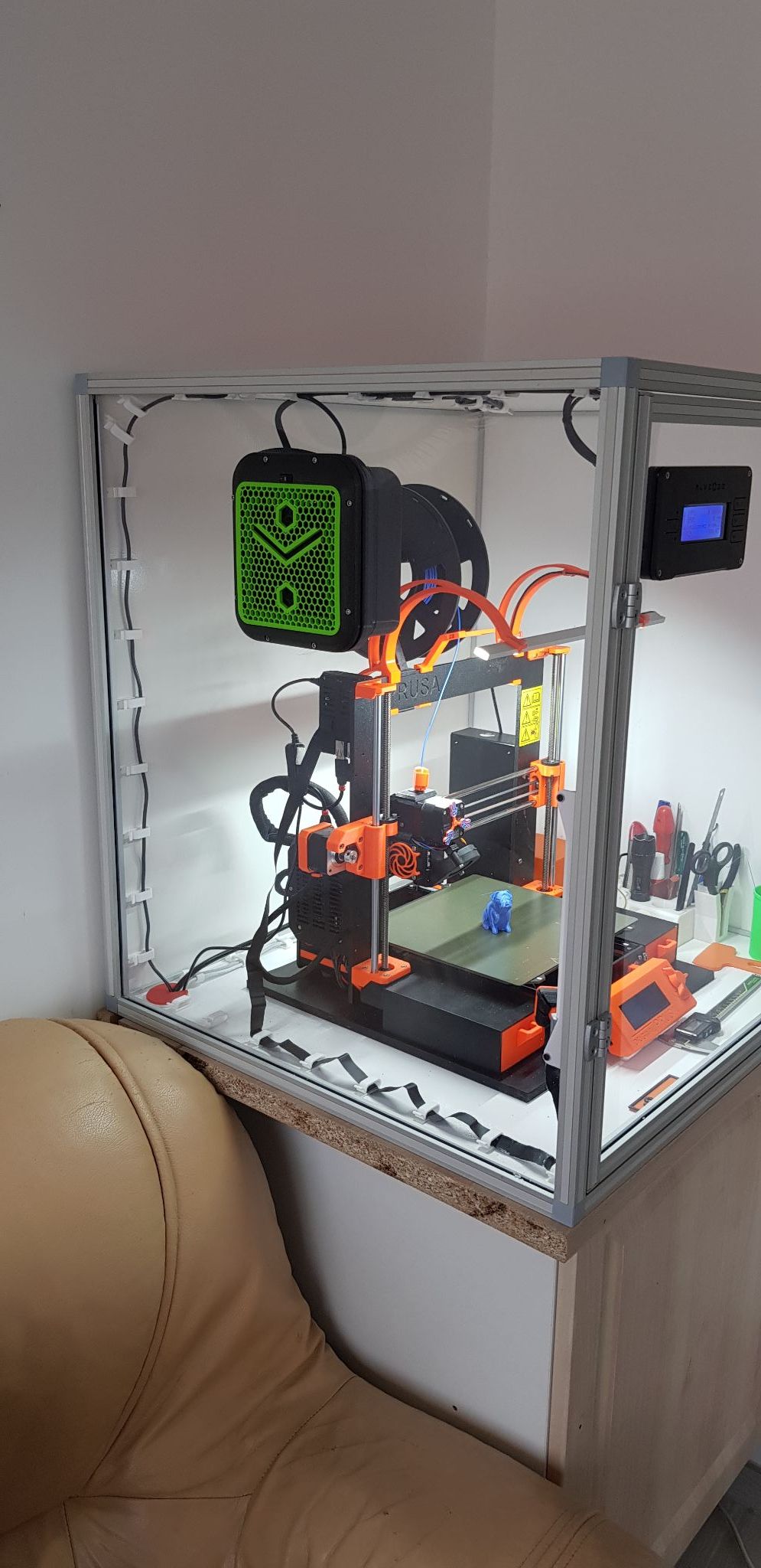

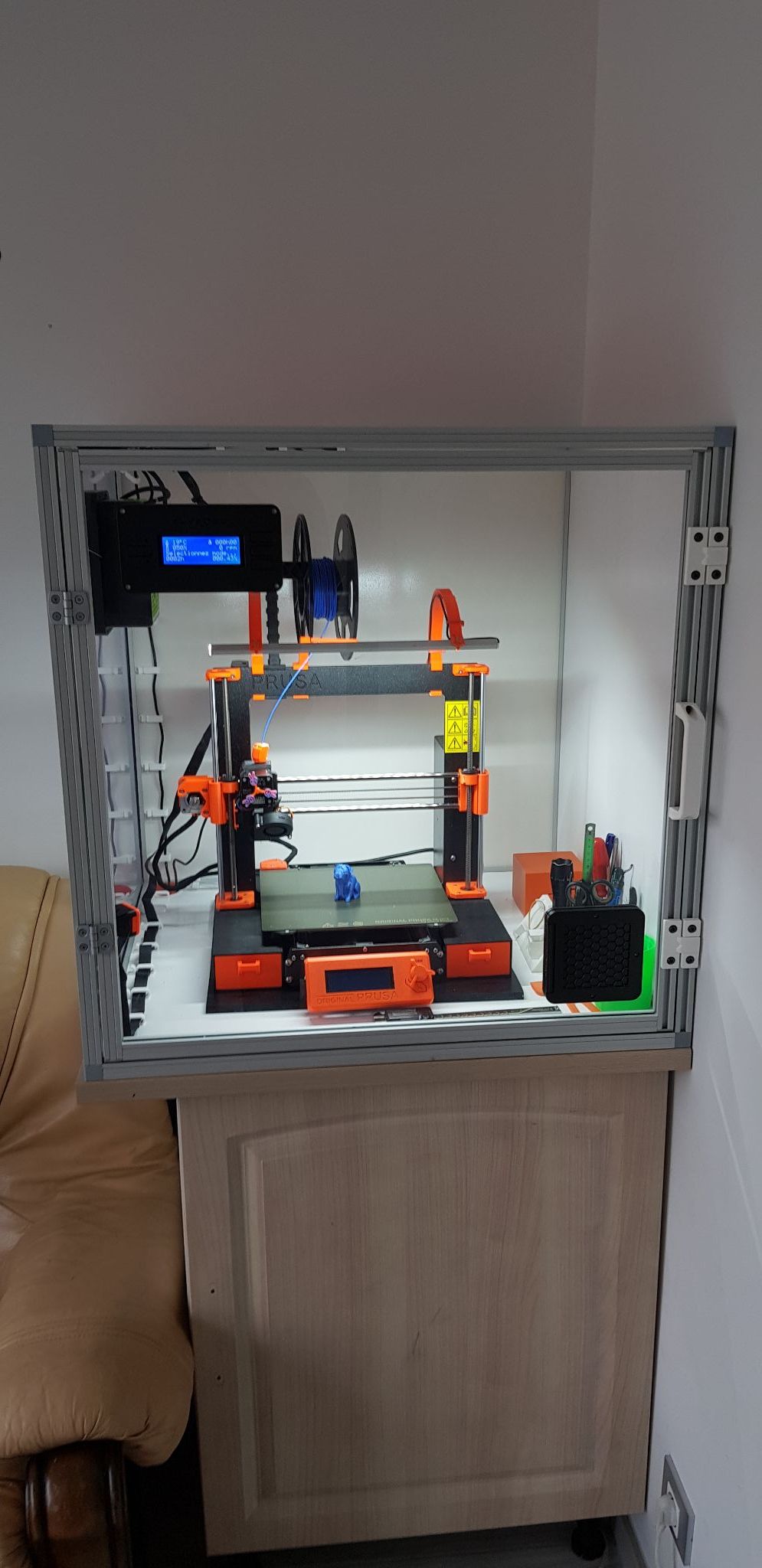

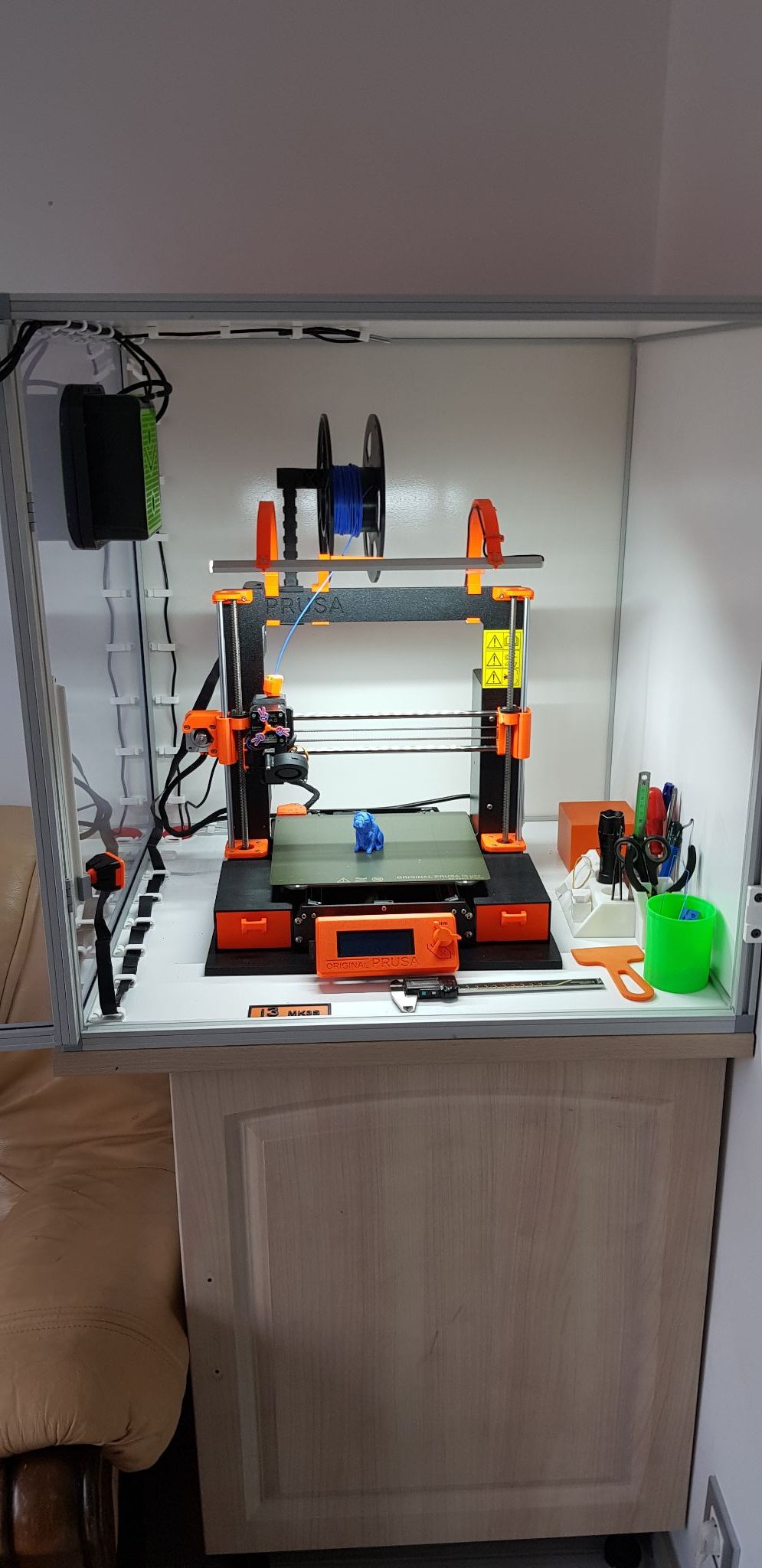

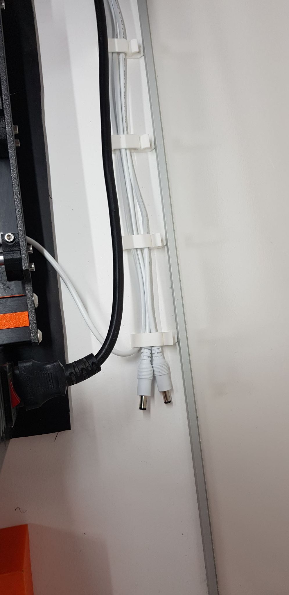

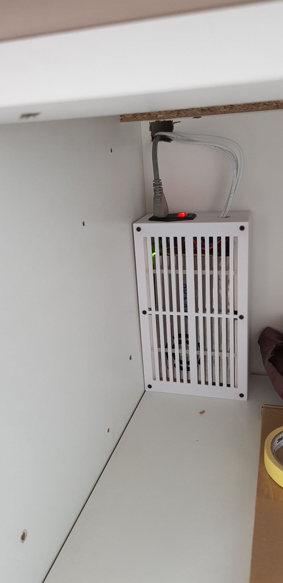

Guizmo Posté(e) Février 21, 2021 Auteur Partager Posté(e) Février 21, 2021 (modifié) Voilà l avancée du caisson. Alimentation 12V 20A. J'ai imprimé la boite pour avoir une meilleur protection électrique. Il reste 2 alimentations en 12V. Il faut que je trouve une meilleur webcam car j'ai une pi cam et en grossissant l'image, ce n'est pas net même en nettoyant l(objectif. Modifié (le) Février 21, 2021 par Guizmo Lien vers le commentaire Partager sur d’autres sites More sharing options...
divers Posté(e) Février 21, 2021 Partager Posté(e) Février 21, 2021 Question de curiosité, pourquoi as-tu fait ta boite plus grande que ton meuble ? Lien vers le commentaire Partager sur d’autres sites More sharing options...
Guizmo Posté(e) Février 21, 2021 Auteur Partager Posté(e) Février 21, 2021 Pour des question de place, une fois mes bras dedans je ne veux pas être serré et aussi pour ranger mes outils. Lien vers le commentaire Partager sur d’autres sites More sharing options...
Axel Posté(e) Février 21, 2021 Partager Posté(e) Février 21, 2021 Autre question : On croit deviner que l"imprimante est posée sur une plaque noire. Pourquoi cela et c'est quoi comme matière ? Lien vers le commentaire Partager sur d’autres sites More sharing options...
Guizmo Posté(e) Février 21, 2021 Auteur Partager Posté(e) Février 21, 2021 Oui c est un tapis de récupération en caoutchouc. Ca limite les raisonnances . Je suis ouvert à toutes questions et suggestions. Lien vers le commentaire Partager sur d’autres sites More sharing options...
fran6p Posté(e) Février 21, 2021 Partager Posté(e) Février 21, 2021 Il y a 2 heures, Guizmo a dit : Il faut que je trouve une meilleur webcam car j'ai une pi cam et en grossissant l'image, ce n'est pas net même en nettoyant l(objectif. Les Picam ont un objectif «fixe» dont la netteté est assurée pour une distance de 1m et au-delà. Tu peux imprimer une petite pièce comme par exemple : https://www.thingiverse.com/thing:1941802 qui permet de régler la netteté pour une distance inférieure à 1 mètre Lien vers le commentaire Partager sur d’autres sites More sharing options...
Guizmo Posté(e) Février 21, 2021 Auteur Partager Posté(e) Février 21, 2021 Merci, je ne savais que je pouvais ajuster l objectif pour améliorer la netteté. Je l ai peut-être déréglé en le nettoyant. Si ça fonctionne, je vais faire des économies. Lien vers le commentaire Partager sur d’autres sites More sharing options...
Guizmo Posté(e) Février 21, 2021 Auteur Partager Posté(e) Février 21, 2021 Merci. Le problème de la caméra est réglé grâce à fran6p. Lien vers le commentaire Partager sur d’autres sites More sharing options...
Kachidoki Posté(e) Février 21, 2021 Partager Posté(e) Février 21, 2021 Petite suggestion, tu as déporté l'écran du système de filtration sur la porte. Tu pourrais faire de même avec l'écran de la Prusa. Ainsi tu auras accès aux paramétrages si besoin, sans provoquer de courant d'air. Bon l'intérêt est limité, car si tu utilise une PiCam, tu utilises probablement OctoPi, et donc tu n'as pas vraiment besoin de toucher physiquement la machine en cours d'impression. Lien vers le commentaire Partager sur d’autres sites More sharing options...
Guizmo Posté(e) Février 21, 2021 Auteur Partager Posté(e) Février 21, 2021 Oui tout a fait. J utilise printoid mais pour le moment je n arrive pas a configurer l utilisation en 4g. Encore le modem qui barre la route probablement. Lien vers le commentaire Partager sur d’autres sites More sharing options...
