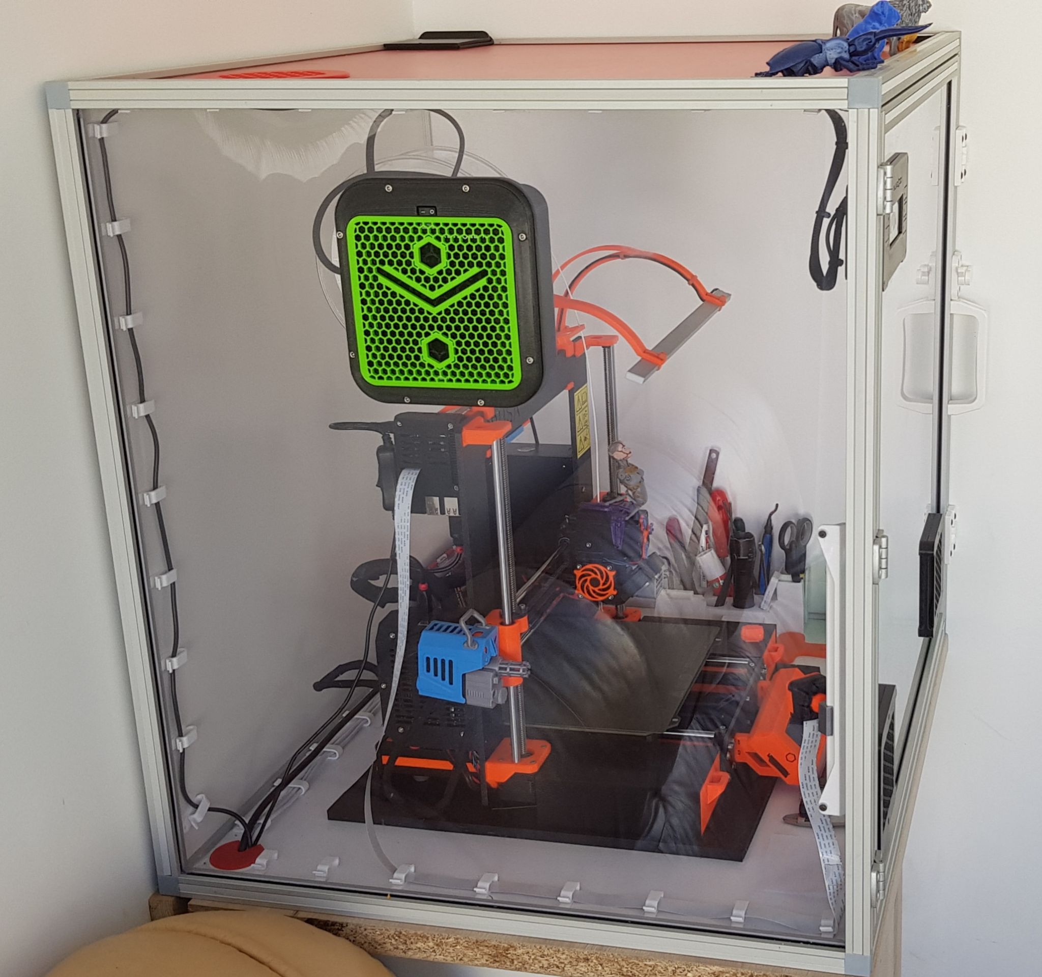

Guizmo Posté(e) Février 25, 2021 Auteur Partager Posté(e) Février 25, 2021 J ai réussi, depuis 2016 raspberry désactive par défaut la connexion en dehors du réseau local. Il faut créer un fichier et le laisser vide nommé ssh. Ensuite le mettre à la racine dans la carte sd du raspberry. Puis ouvrir un port. Je ne suis pas satisfait de ma picam. Le contraste est sombre et malgré les réglages de l objectif ça reste légèrement flou. Je possède une caméra Netatmo welcom, pensez vous que ce soit compatible avec raspberry pi 3. 1 Lien vers le commentaire Partager sur d’autres sites More sharing options...
Guizmo Posté(e) Mars 16, 2021 Auteur Partager Posté(e) Mars 16, 2021 J'ai trouvé pour améliorer le contraste, il faut rajouter une ligne de commande et c'est beaucoup mieux et pas chère. Lien vers le commentaire Partager sur d’autres sites More sharing options...

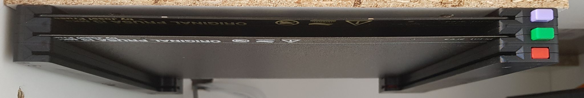

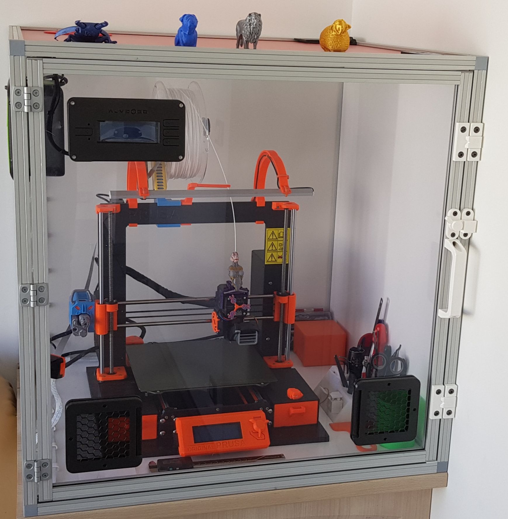

Guizmo Posté(e) Mars 22, 2021 Auteur Partager Posté(e) Mars 22, 2021 Voici le résultat fini. La dernière photo est un tiroir de rangement pour les plateaux avec un bouton pour l ejecter. 1 Lien vers le commentaire Partager sur d’autres sites More sharing options...
Titi78 Posté(e) Mars 22, 2021 Partager Posté(e) Mars 22, 2021 Beau travail et j'aime beaucoup ton système de rangement de plateaux. C'est une conception perso ? Lien vers le commentaire Partager sur d’autres sites More sharing options...
Guizmo Posté(e) Mars 22, 2021 Auteur Partager Posté(e) Mars 22, 2021 Merci Non je l ai trouvé sur le site de Prusa. Lien vers le commentaire Partager sur d’autres sites More sharing options...
