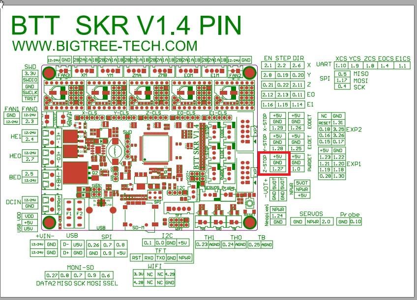

desjet Posté(e) Janvier 20, 2021 Partager Posté(e) Janvier 20, 2021 bonjour a tous recherche infos pour brancher mon touchmi sur ma skr 1.4 turbo merci 2 Lien vers le commentaire Partager sur d’autres sites More sharing options...

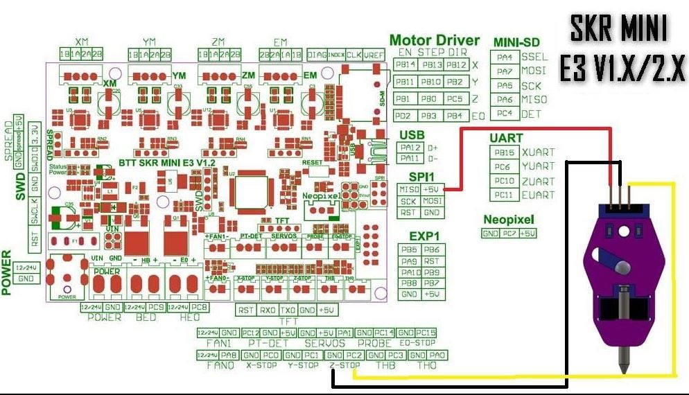

fran6p Posté(e) Janvier 22, 2021 Partager Posté(e) Janvier 22, 2021 @miserovitchet @Idealnightsont «taquins» (mais je les comprends). Un peu de recherche sur l'excellente documentation fournie par @Fourmi : https://hotends.dozuki.com/Wiki/Capteur_TouchMI#Section_BigTreeTech_SKR_MINI_E3_1_x_2_x et sur le github de Bigtreetech pour «interpréter» comment connecter cet ABL sur la SKR1.4 permet de trouver une solution. Le Touchmi pour fonctionner a besoin de trois câbles : +5V, GND et signal. Sur une SKR1.4, l'emplacement pour le contacteur de fin de course du Z fournit les trois . Carte SKR mini E3: Carte SKR v1.4 : 1 Lien vers le commentaire Partager sur d’autres sites More sharing options...
