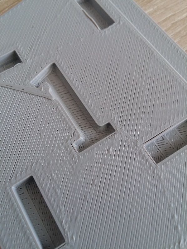

Chris67 Posté(e) Juin 11, 2016 Partager Posté(e) Juin 11, 2016 Bonjour à tous J'ai un petit soucis d'espace, que ce soit sur les couches ou entre les lignes du périmètres. Sur les couches, les lignes sont éloignés et les lignes du périmètre ne sont pas soudé par endroit. J'ai un réglage d'origine de 0.90 pour l'extrusion multiplier Faut-il que je l'augmente ??, je demande car vue qu'il est recommandé à 0.90 pour le PLA Merci beaucoup Lien vers le commentaire Partager sur d’autres sites More sharing options...
Morpheus Posté(e) Juin 11, 2016 Partager Posté(e) Juin 11, 2016 Bonjour, est-tu sûr du bon réglage de ta hauteur de buse? déjà Ensuite je te conseil de faire un calibrage avec ça: http://www.thingiverse.com/thing:5573 Tu l'imprime tu mesure l'épaisseur de tes parois et tu règle ton flow par rapport aux dimensions. 1 Lien vers le commentaire Partager sur d’autres sites More sharing options...

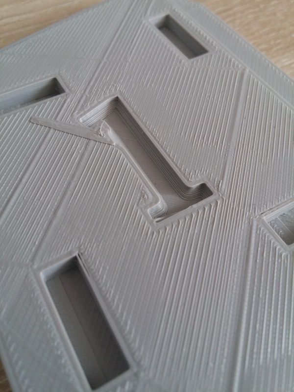

Chris67 Posté(e) Juin 11, 2016 Auteur Partager Posté(e) Juin 11, 2016 (modifié) Bonjour Philippem Merci pour ta réponse. Pas de soucis avec mon offset Voici la même pièce avec Cura 2.1.2 Là, on dirais qu'il y a trop de matière, à part 2 trou en périmètre intérieur sur 2 rectangles Modifié (le) Juin 11, 2016 par Chris67 Lien vers le commentaire Partager sur d’autres sites More sharing options...
Morpheus Posté(e) Juin 11, 2016 Partager Posté(e) Juin 11, 2016 Que du réglage dans tes trancheurs alors !!!!!! Car sur 2 trancheurs tu as des pièces différentes. Lien vers le commentaire Partager sur d’autres sites More sharing options...

JeandesBiolles Posté(e) Juin 11, 2016 Partager Posté(e) Juin 11, 2016 Effectivement, il manque apparemment de la matière. 3 point à régler: - Dans le firmware de la machine, calibrer le nombre de pas du moteur de l'extrudeur par mm de filament. - Mesurer le diamètre exacte du filament en plusieurs endroits et mettre la valeur dans le logiciel de tranchage. - Aussi dans le trancheur, régler "l'extrusion multiplier" suivant les résultats obtenu avec les réglages précédent. (Moi j'utilise ça comme réglage fin) Mais on peut aussi changer le diamètre du filament pour le même résultat. Lien vers le commentaire Partager sur d’autres sites More sharing options...
pat30 Posté(e) Juin 11, 2016 Partager Posté(e) Juin 11, 2016 dans Simplify tu as dans l'onglet extrudeur "extrusion width" essaye de le mettre sur "AUTO" Lien vers le commentaire Partager sur d’autres sites More sharing options...
Ekim Posté(e) Juin 12, 2016 Partager Posté(e) Juin 12, 2016 augment dans l onglet inffill le outline overlap de 10% ( après ca peut aussi venir d une vitesse excessive ) Lien vers le commentaire Partager sur d’autres sites More sharing options...
