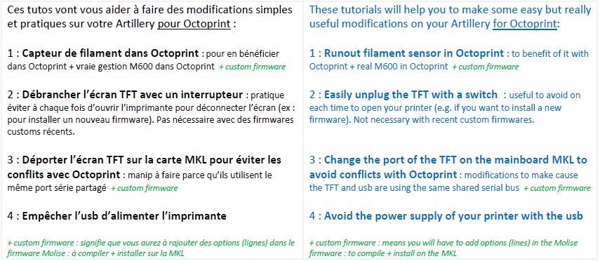

TroisSix Posté(e) Janvier 23, 2021 Partager Posté(e) Janvier 23, 2021 Hello, English: as I promised, see 4 tutorials for Artillery Genius/X1 with Octoprint: Français: comme promis, voici 4 tutos pour Artillery Genius/X1 avec Octoprint: Tutorial Artillery Genius X1 - Hardware modifications (TroisSix 2021-01-21).pdf Enjoy PS: Thank you David Touton from Molise and Docarti.fr / Jean-Philippe Carel Contact me if you have any question TroisSix Tutorial Artillery Genius X1 - Hardware modifications (TroisSix 2021-01-21).pdf 1 Lien vers le commentaire Partager sur d’autres sites More sharing options...

TroisSix Posté(e) Janvier 24, 2021 Auteur Partager Posté(e) Janvier 24, 2021 Merci, j'espère que ça aidera plus d'un qui hésitait ou ne savait pas trop comment s'y prendre, ou même ne pas savoir que c'était possible Première remarque qu'on m'a faite: Il faut que je remplace MKL par MKS partout dans le doc Lien vers le commentaire Partager sur d’autres sites More sharing options...

togirix Posté(e) Mars 23, 2021 Partager Posté(e) Mars 23, 2021 Super travail, Je suis plutôt débutant en impression 3D. Tutoriel complet, clair et précis. J'ai cependant une question concernant ma SWX1 et le TFT pour utiliser Octoprint. Dans le tuto il est indiqué "Pour éviter ça, soit vous déconnectez votre TFT à chaque fois que vous voulez utilisez Octoprint (pénible), soit vous déportez l’écran sur un autre port de la carte mère pour éviter définitivement les conflits par la suite (cf le tuto ci-dessous). Vous aurez aussi besoin d’activer une option (ligne) dans le firmware custom Molise, et pour finir : on compile et on installe le firmware custom Molise en activant la ligne suivante, "To be activated if you have deported the TFT connection to EXP1 on the MKS Gen L ==> communicationspeed : 115200 #define MKSGENL_TFT//activated by default on Molise 1.2.3. Si on a flashé le TFT avec le flash Molise (déjà compilé .Hex)puis celui de la carte mère avec par exemple Molise (toujours compilé en .Hex)Hex.Molise.1_3_0.X1.Stock.+.MBL.zip car intéressé par le MBL, ma question est donc on n'a pas besoin de modifier cette ligne de code et re-complier derrière ? J'ai un doute à ce propos. Merci d'avance pour votre réponse, et le travail effectué pour ce tuto. Jean luc. Lien vers le commentaire Partager sur d’autres sites More sharing options...
TroisSix Posté(e) Mars 23, 2021 Auteur Partager Posté(e) Mars 23, 2021 Salut @togirix, La ligne est bien activée il me semble dans la 1.3.0, donc tu peux tester et nous dire si ça fonctionne bien, au pire tu auras juste l'écran qui ne répondra pas Sinon, ça voudra dire que tu devras compiler ta propre version (il y a la 1.3.2.1 en ligne), et David explique très bien sur sa chaine dtcreation sur Youtube comment faire Si soucis, on pourra t'aider ici. 1 Lien vers le commentaire Partager sur d’autres sites More sharing options...
togirix Posté(e) Mars 23, 2021 Partager Posté(e) Mars 23, 2021 Merci pour ta réponse rapide, c'est ce qui s'appelle être réactif ! Dès que j'aurai fait les modifications, je vous tiendrais au courant. Par contre j'ai posé également la question à David Touton de Dtcreation 3D qui a élaboré les firmwares MOLISE du TFT et de la carte mère pour SWX1: " Bonjour David, Très intéressant tuto (comme d'habitude) sur le filament PLA de Wanhao, le PLA Silk Purple a l'air super. Une question: après un flash sur une X1 Stock avec le firmware Molise-TFT 4.8 puis modifié le câblage de la nappe TFT en passant de Aux-1 à EXP1 pour OctoPrint, peut-on flasher la carte mère directement avec le firmware Hex.Molise.13.2.X1Stock + MBL (c'est celui qui m'intéresse) ou faut-il modifié le code et re-complier à cause des modifications du câblage de la nappe ?" et voici sa réponse: " Merci et oui tu peux sans problème ". donc vu la réponse de David Touton, pas besoin de recompiler derrière ! Merci pour les "futures" aides possibles... Lien vers le commentaire Partager sur d’autres sites More sharing options...
