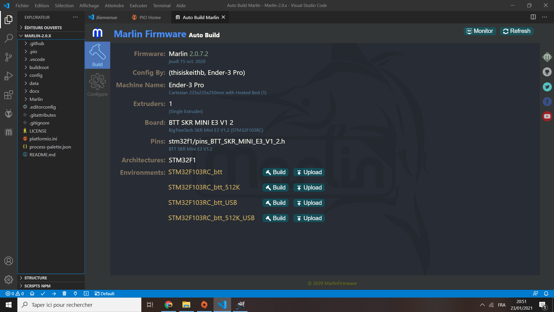

Salut à tous,
J'ai acheté une carte mère Bigtreetech Skr Mini E3 v1.2 pour venir remplacer la carte d'origine Creality 1.1.4 sur ma Ender 3 Pro.
Après avoir remplacé l'ancienne carte par la Skr Mini E3 v1.2, j'ai démarré l'imprimante afin de vérifier si tout allait bien et résultat : les ventilateurs tournent mais l'écran reste noir .. bref je me dis que c'est normal, après tout j'ai pas encore flashé Marlin.
Sur mon PC (non branché à la carte mère du coup), je télécharge la dernière version de Marlin ici : https://github.com/MarlinFirmware/Marlin et les configurations ici : https://github.com/MarlinFirmware/Configurations puis une fois les archives décompressées. Je place le contenu de Configurations-import-2.0.x\config\examples\Creality\Ender-3 Pro\BigTreeTech SKR Mini E3 1.2 dans Marlin-2.0.x\Marlin. J'ouvre ensuite platformio.ini présent à la racine de Marlin-2.0.x avec VSCode (extensions PlateformIO et Auto Build Marlin sont déjà installées). Normalement le projet aurait se créé lui même mais ici ce n'est pas le cas. Je vais donc dans Auto Build Marlin pour ouvrir allez chercher le dossier Marlin-2.0.x et là tout semble OK
Par la suite, je modifie platformio.ini pour remplacer
[platformio]
src_dir      = Marlin
boards_dir   = buildroot/share/PlatformIO/boards
default_envs = mega2560
include_dir  = Marlin
par
[platformio]
src_dir      = Marlin
default_envs = STM32F103RC_btt_512K
Comme indiqué par Bigtreetech ici : https://github.com/bigtreetech/BIGTREETECH-SKR-mini-E3/tree/master/firmware/V1.2
Puis je sauvegarde le fichier modifié et pour tester le tout, je lance un build et ça là où je reste bloqué puisque voilà l'erreur qui ressort :

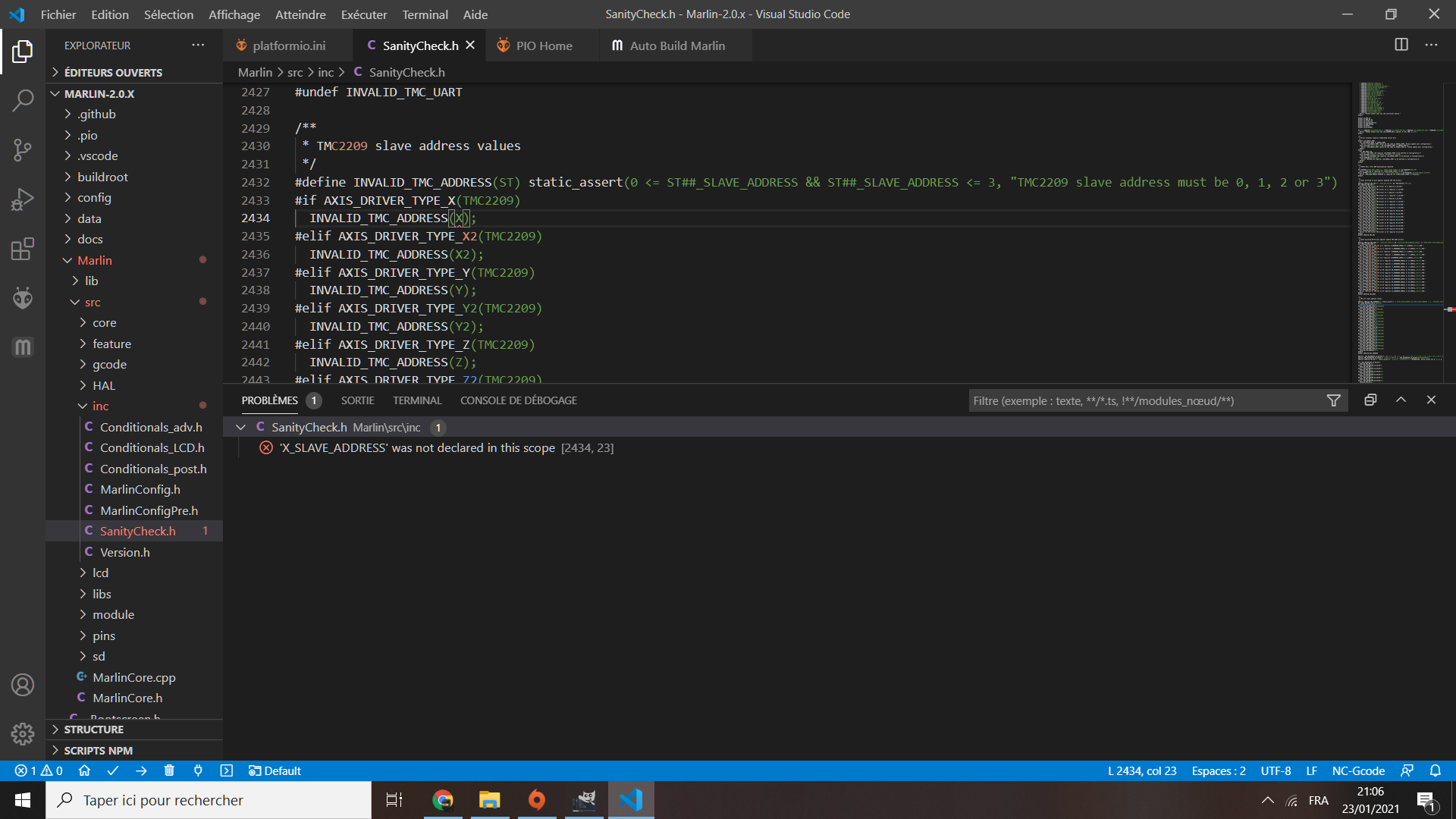

In file included from Marlin\src\HAL\STM32F1\../../inc/MarlinConfig.h:49:0,
                 from Marlin\src\HAL\STM32F1\HAL.cpp:30:
Marlin\src\HAL\STM32F1\../../inc/SanityCheck.h:2434:23: error: 'X_SLAVE_ADDRESS' was not declared in this scope
   INVALID_TMC_ADDRESS(X);
Marlin\src\HAL\STM32F1\../../inc/SanityCheck.h:2432:52: note: in definition of macro 'INVALID_TMC_ADDRESS'
 #define INVALID_TMC_ADDRESS(ST) static_assert(0 <= ST##_SLAVE_ADDRESS && ST##_SLAVE_ADDRESS <= 3, "TMC2209 slave address must be 0, 1, 2 or 3")

En regardant l'onglet Problèmes voilà ce qui est indiqué :
> SanityCheck.h Marlin\src\inc
et quand je remonte l'erreur je trouve
Le problème c'est que je suis bien incapable de corriger cette erreur 😕 et de la comprendre surtout 😄
Est ce que quelqu'un à déjà rencontré ce type de problème ? Où alors connait une autre méthode pour installer Marlin 2.0.X sur une Skr Mini E3 v1.2 ?
Pour information, je comptais suivre ces tutoriels pour la suite mais je me retrouve bien bloqué 😢
https://www.youtube.com/watch?v=1NhAo3xR9HY&ab_channel=KaminoKGY
https://www.reddit.com/r/ender3/comments/e894j7/marlin_20x_guide_for_ender_3_using_skr_mini_e3_v12/
Merci d'avance pour vos conseils 🙂

Mise à jour
Je suis tombé sur quelqu'un avec le même problème : https://github.com/MarlinFirmware/Marlin/issues/14358
et quand je regarde Configuration_adv.h, on remarque que  la ligne #define  X_SLAVE_ADDRESS 0 est commentée ainsi que les lignes suivantes. Faut-il les décommenter ? à quoi cela correspond exactement ?

Il y a 17 heures, Newyark a dit :
Oui, il faut dé-commenter les quatre pilotes (X, Y, Z et E).
Sur la carte mini E3 v1.2, le pin de communication n'a pas d'importance (tous les pilotes sont à 0). Extrait du configuration_adv.h de Bigtreetech:
Citation
* Four TMC2209 drivers can use the same HW/SW serial port with hardware configured addresses.
* Set the address using jumpers on pins MS1 and MS2.
* Address | MS1 | MS2
* 0 | LOW | LOW
* 1 | HIGH | LOW
* 2 | LOW | HIGH
* 3 | HIGH | HIGH
* Set *_SERIAL_TX_PIN and *_SERIAL_RX_PIN to match for all drivers
* on the same serial port, either here or in your board's pins file.
#define Y_SLAVE_ADDRESS 0
#define Z_SLAVE_ADDRESS 0
#define X2_SLAVE_ADDRESS 0
#define Y2_SLAVE_ADDRESS 0
#define Z2_SLAVE_ADDRESS 0
#define Z3_SLAVE_ADDRESS 0
#define Z4_SLAVE_ADDRESS 0
#define E0_SLAVE_ADDRESS 0
#define E1_SLAVE_ADDRESS 0
#define E2_SLAVE_ADDRESS 0
#define E3_SLAVE_ADDRESS 0
#define E4_SLAVE_ADDRESS 0
#define E5_SLAVE_ADDRESS 0
#define E6_SLAVE_ADDRESS 0
#define E7_SLAVE_ADDRESS 0
Sur une mini E3 v2, chacun des pins de communication UART doit posséder sa propre valeur :
Citation
#define Y_SLAVE_ADDRESS 2
#define Z_SLAVE_ADDRESS 1
#define E0_SLAVE_ADDRESS 3
