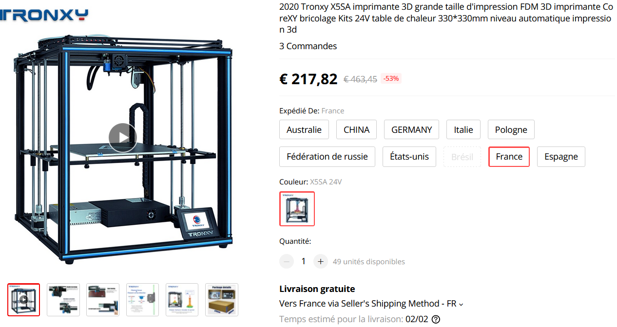

Yellow T-pot Posté(e) Janvier 24, 2021 Partager Posté(e) Janvier 24, 2021 Salut @Filoucaenais, Je ne connais pas l'Anet A8+ donc je ne peux rien te dire sur cette imprimante. Pour la Tronxy, si tu veux garder du budget pour des évolutions, alors tu peux aussi envisager une X5SA plutôt qu'une X5SA-pro. Sur Aliexpress sur le compte Tronxy: 218 €, ça te laisse 82 € euros pour de la modif...ce n'est pas le Pérou mais c'est déjà ça. Les améliorations de la pro ce sont les guides et galets tout métal XY, les poulies sont métal aussi (2 roulements épaulés tête bêche), Des chariots + rigides avec un meilleur alignement du parcours des courroies et les guides à bille des axes Z en métal. Alim/carte mère/moteurs/écran/extrudeur titan identiques pour les deux donc plus d'écart sur ça entre pro et non pro. Les rails métal de la pro, c'est un plus mais ils sont difficilement évolutifs car spécifiques alors que sur la non pro tu es sur des profilés 2020 avec galets POM classiques, tu peux facilement passer sur rails linéaires le moment venu. Lien vers le commentaire Partager sur d’autres sites More sharing options...
