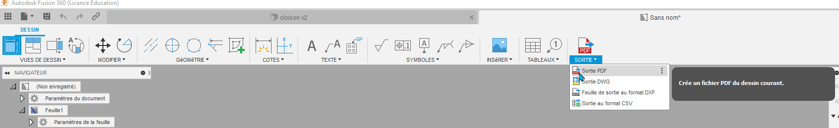

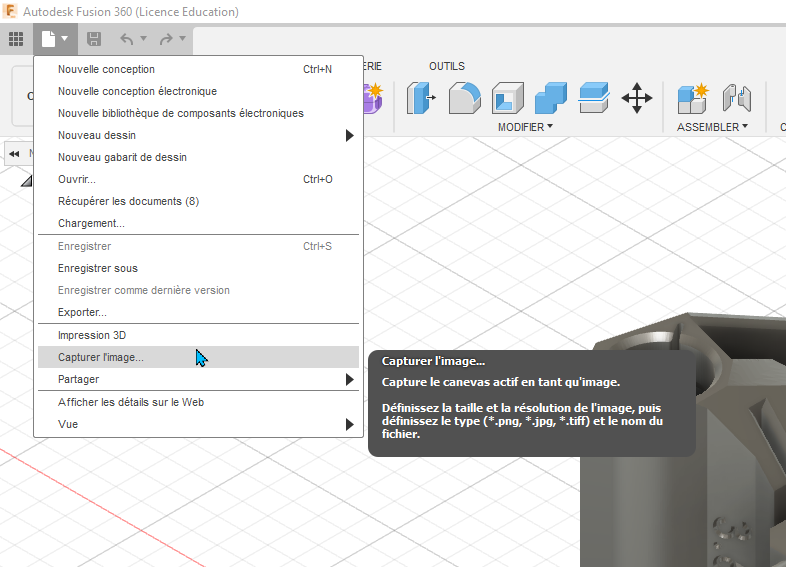

Invité Posté(e) Janvier 24, 2021 Partager Posté(e) Janvier 24, 2021 (modifié) Salut, qu'est-ce qui t'empêches de faire des copies d'écran ? il y a un très bon logiciel pour ça sous Windows qui s'appelle 'ScreenShot Captor'. Ceci dit avec F360 tu peux aussi capturer la vue courante et l'imprimer ensuite mais (il me semble que) les dimensions de l'image capturée sont limitées par la résolution de l'écran. Pour imprimer plus grand tu peux créer un dessin et l'exporter en PDF. Je n'ai jamais exploré cette dernière option et je ne peux pas te montrer comment faire car la dernière MAJ de F360 m'empêche de l'utiliser ( rame indéfiniment ... ) mais il y a plein de tutos géniaux sur le net. https://forums.autodesk.com/t5/fusion-360-design-validate/how-can-i-save-as-pdf-from-fusion-360/m-p/7591499#M142429 Modifié (le) Janvier 24, 2021 par Invité Lien vers le commentaire Partager sur d’autres sites More sharing options...

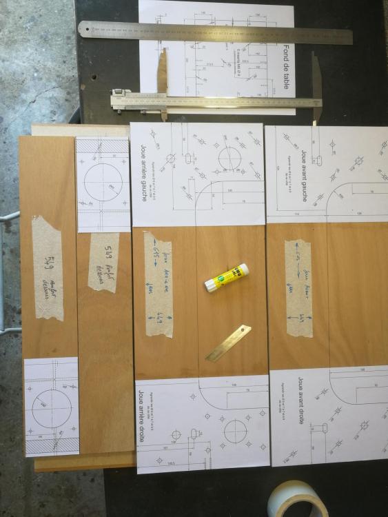

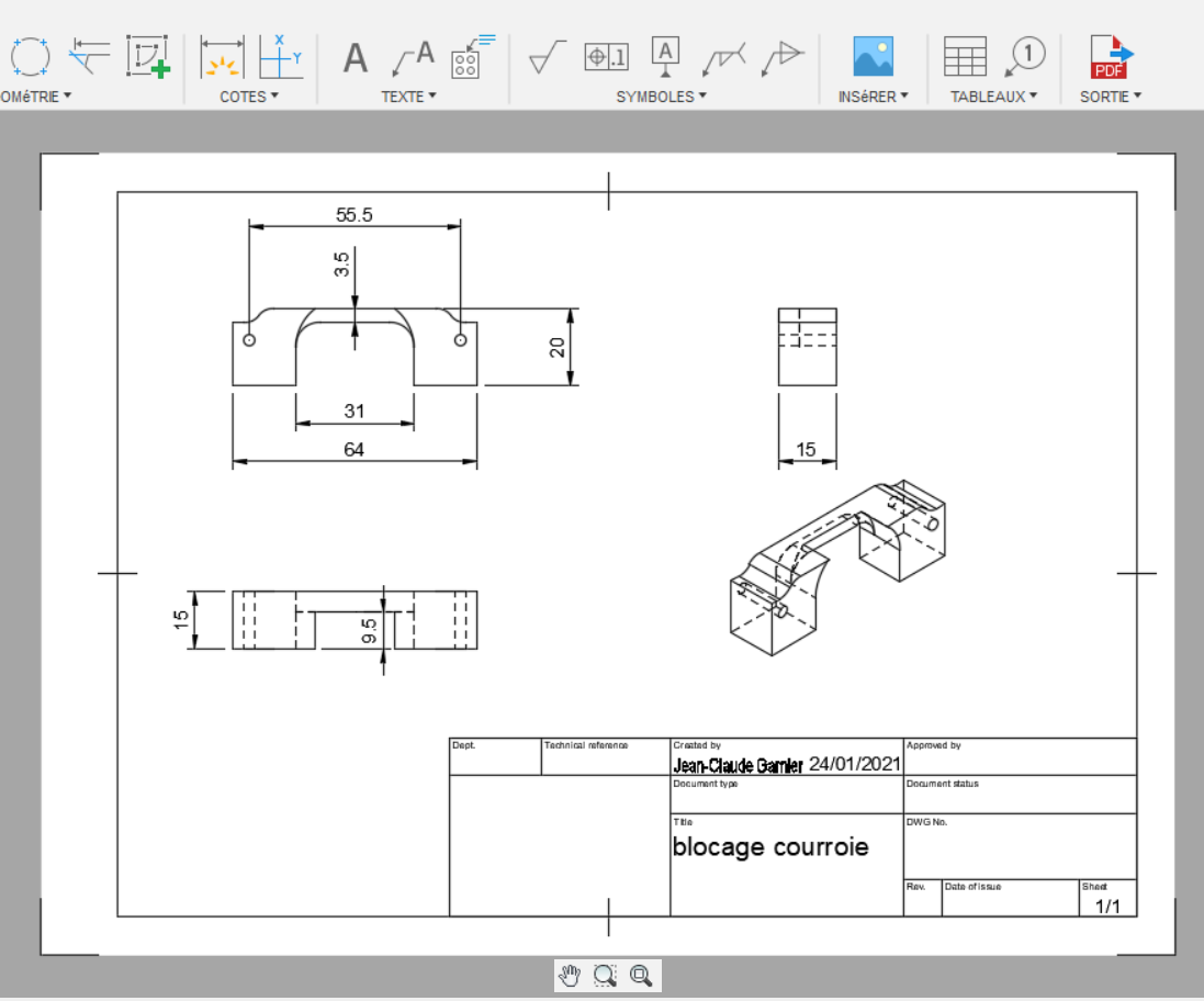

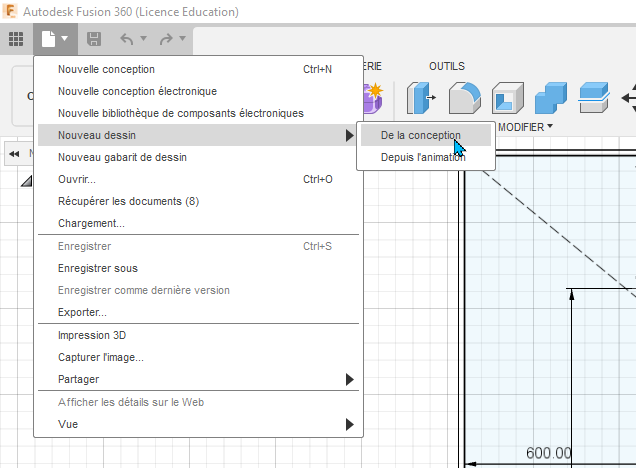

Jean-Claude Garnier Posté(e) Janvier 24, 2021 Partager Posté(e) Janvier 24, 2021 (modifié) Pour faire de la mise en plan sous Fusion, il faut passer dans l'atelier "dessin", définir la taille du papier utilisé, placer une vue et en déduire les autres, c'est très facile Je m'en sers quand je veux imprimer des gabarits de découpe et de perçage à l'échelle 1, c'est très pratique et plus précis que du traçage au crayon Modifié (le) Janvier 24, 2021 par Jean-Claude Garnier Lien vers le commentaire Partager sur d’autres sites More sharing options...

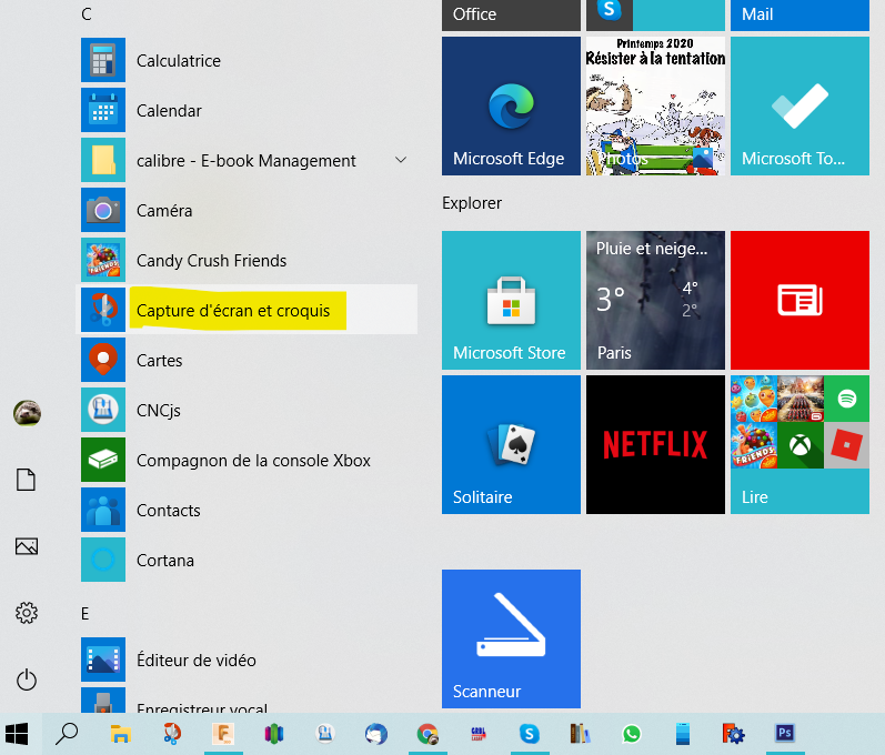

Jean-Claude Garnier Posté(e) Janvier 24, 2021 Partager Posté(e) Janvier 24, 2021 Il y a 2 heures, FRANDSEN a dit : Je vais essayer en priorité "screenShot Captor" préconisé par leleuf Pourquoi installer un add-on alors que c'est intégré dans Ouindoze ? Tu n'as pas ça : Il y a 2 heures, FRANDSEN a dit : si cela ne fonctionne pas, j'essaierai l'autre L'avantage de "l'autre" c'est que ça imprime à l'échelle et que tu peux prendre des mesures dessus 1 Lien vers le commentaire Partager sur d’autres sites More sharing options...

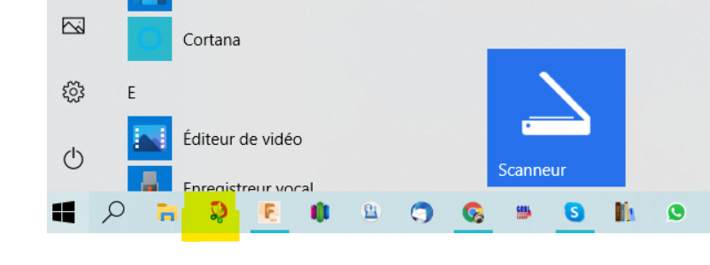

Jean-Claude Garnier Posté(e) Janvier 25, 2021 Partager Posté(e) Janvier 25, 2021 (modifié) Il y a 8 heures, FRANDSEN a dit : Il faut que systématiquement, je commence par aller ouvrir "Capture d'écran et croquis". Pour accélérer la manoeuvre tu peux mettre "capture d'écran et croquis" dans la barre des tâches en bas, comme ça tu l'as direct en 1 clic Modifié (le) Janvier 25, 2021 par Jean-Claude Garnier Lien vers le commentaire Partager sur d’autres sites More sharing options...
FRANDSEN Posté(e) Janvier 26, 2021 Auteur Partager Posté(e) Janvier 26, 2021 C'est exactement ce que j'ai fait. Merci. Lien vers le commentaire Partager sur d’autres sites More sharing options...
