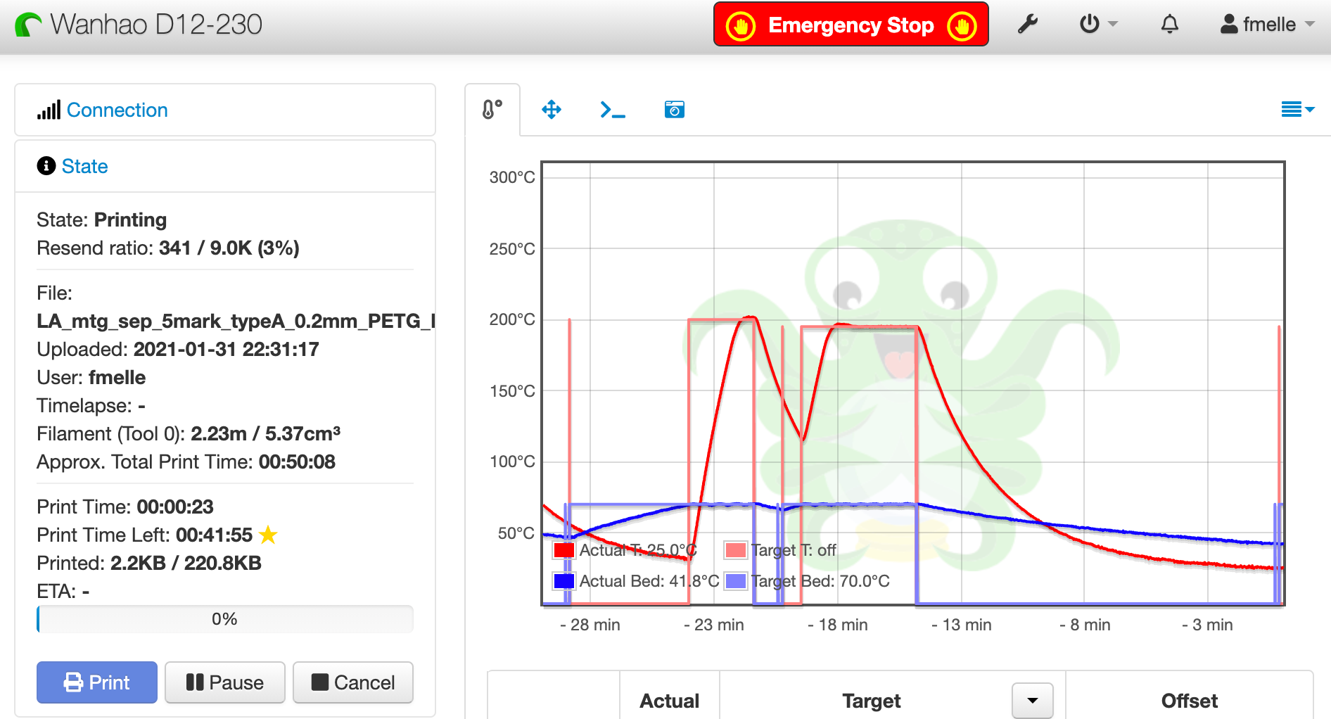

fmelle Posté(e) Janvier 28, 2021 Partager Posté(e) Janvier 28, 2021 Bonjour, sous octoprint avec la D12, j'ai un taux important d'erreur d'émission des commandes (plus de 10%). Tout est OK chez vous ? J'ai essayé 2 instance octoprint différentes : une sous Odroid C2 et une sous raspberry pi 3 et même chose. J'ai aussi essayé d'isoler le 5v du câble USB fourni par Wanhao mais cela ne change rien. J'ai aussi essayé le cable USB de mon imprimante jet d'encre et là encore, cela n'a rien changé. Bref, je suis un peu perdu. Côté connexion, je suis à 115200, suite à une connexion auto. De votre côté, tout fonctionne du 1er coup ? Je précise quand même que j'utilise déjà octoprint sur une autre machine (Anycubic i3 Mega) et que elle n'a jamais eu de problème de retry d'envoi... Lien vers le commentaire Partager sur d’autres sites More sharing options...

fmelle Posté(e) Janvier 28, 2021 Partager Posté(e) Janvier 28, 2021 Au niveau de la partie connexion en haut à gauche de l'interface, il y a un nombre de commandes rejouées et le nombre de commandes envoyées ainsi qu'un pourcentage. Sur l'instance octoprint connectée à mon i3 Mega, j'ai 0%, plus de 10% à chaque impression sur celle connectée à la D12-230. Lien vers le commentaire Partager sur d’autres sites More sharing options...

fmelle Posté(e) Janvier 31, 2021 Partager Posté(e) Janvier 31, 2021 (modifié) Bon, j'ai testé 4 câbles et aucun ne fonctionne correctement. J'ai aussi essayé de changer la source d'alimentation de l'imprimante mais cela n'a rien changé non plus. L'alimentation de mon ODROID C2 n'est pas de type USB, je suis donc bloqué en attente du régulateur pour faire plus de tests ... Par contre, depuis que j'ai mieux réglé le Z pour qu'il ne force pas trop tout en étant bien ajusté (pas de jeu), le taux semble avoir baissé. Cela fait penser à un problème d'alimentation : si elle est trop sollicitée, elle a peut être du mal à tout alimenter et donc à bien alimenter les interfaces USB également. Sinon, je te joins une capture avec le taux d'erreur en haut à gauche (resend ratio). Modifié (le) Janvier 31, 2021 par fmelle Lien vers le commentaire Partager sur d’autres sites More sharing options...

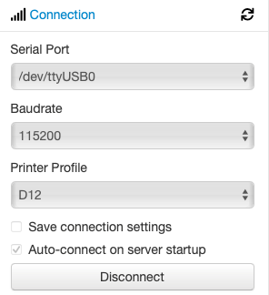

Jonathan06 Posté(e) Mai 18, 2021 Auteur Partager Posté(e) Mai 18, 2021 (modifié) Bonjour, Essayer de mettre un cable usb le plus court possible entre le Rasp et l'imprimante. Si possible de bonne qualité. @fmelle a eu ce genre de problème et je sais qu'il l'a réglé mais je ne sais plus comment! S'il passe par là il pourra peut etre t'aider [EDIT] @Destonic Est ce que tu as isolé le 5v entre le Rasp et la D12 au niveau de la prise USB? Modifié (le) Mai 18, 2021 par Jonathan06 Lien vers le commentaire Partager sur d’autres sites More sharing options...

Jonathan06 Posté(e) Mai 18, 2021 Auteur Partager Posté(e) Mai 18, 2021 il y a 2 minutes, Destonic a dit : @Jonathan06 merci à voir si @fmelle nous lis mais je ne comprend pas ce que tu veux dire par isoler les branchements. mon Raspb et mon imprimante sont reliés sur deux prises distincte dans le mu, puis les deux sont relié par USB 2.0 A Male vers USB B Male Regardes le bout de scotch. Lien vers le commentaire Partager sur d’autres sites More sharing options...
Destonic Posté(e) Mai 18, 2021 Partager Posté(e) Mai 18, 2021 Il faudrait mettre un bout de scotch sur la partie blanche de l'usb ? Lien vers le commentaire Partager sur d’autres sites More sharing options...
Jonathan06 Posté(e) Mai 18, 2021 Auteur Partager Posté(e) Mai 18, 2021 il y a 2 minutes, Destonic a dit : Il faudrait mettre un bout de scotch sur la partie blanche de l'usb ? Oui, il faut isoler le 5V du raspberry du 5V de l'imprimante, sinon ca peut créer des problème comme le tiens, en plus que si tu eteind ton imprimante alors que le raps est allumé, toute ton imprimante essayerai de s'alimenter via le rasp qui n'est pas prévu pour. Donc tu as deux chose à faire: 1- le scotch 2- cable plus court et de bonne qualité Lien vers le commentaire Partager sur d’autres sites More sharing options...
