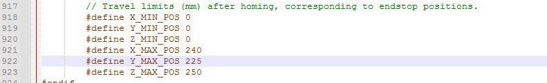

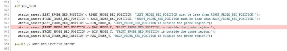

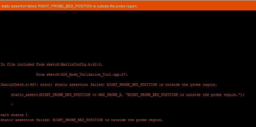

Ambo73 Posté(e) Février 8, 2021 Auteur Partager Posté(e) Février 8, 2021 Hello, me revoilà... Comme je l'ai dit un peu plus haut, j'ai installé le BLT et tout marche très bien. J'ai juste un point qui m'interroge. Cela concerne les limites de la zone d'action du palpeur. J'ai utilisé ce tuto: https://arduiblog.com/2020/06/22/installation-dun-bltouch-sur-lalfawise-u30-pro/ Comme cela était indiqué, j'ai utilisé entre autres les paramètres suivants: #define LEFT_PROBE_BED_POSITION 10 #define RIGHT_PROBE_BED_POSITION 185 #define FRONT_PROBE_BED_POSITION 10 #define BACK_PROBE_BED_POSITION 210 La Right_Probe_Bed_Position 185 amène le BLT à 185 mm à droite, soit environ 40 mm du bord droit du plateau. Je souhaitais faire aller le BLT au delà de ces 185 mm, genre 215 ou 220 mm. Si j'indique donc 220 mm, je me retrouve avec une erreur lors de la compilation de Marlin (voir PJ)... Pourquoi ça ne marche pas ??? Pour info, le BACK_PROBE_BED_POSITION à 210 envoie le plateau en butée ! Donc pas bon, j'ai corrigé à 190 et là, c'est OK. Lien vers le commentaire Partager sur d’autres sites More sharing options...
remibora Posté(e) Février 8, 2021 Partager Posté(e) Février 8, 2021 Salut, Marlin tient compte du décalage du BLTouch par rapport à la buse. Si il est à gauche de la buse, la position max à droite est limitée (course X - decalage X), idem en Y. Lien vers le commentaire Partager sur d’autres sites More sharing options...
Ambo73 Posté(e) Février 8, 2021 Auteur Partager Posté(e) Février 8, 2021 OK... Mon décalage X BLT est -29.... Donc 220 - 29 = 191 ... Donc 185, c'est bon.... Merci pour cette info. Ne peut-on pas augmenter le MAX X du chariot, par ex à 240 ? Le chariot peut y aller sans rentrer en butée mécanique ? On aurait 240-29= 211 Lien vers le commentaire Partager sur d’autres sites More sharing options...
remibora Posté(e) Février 8, 2021 Partager Posté(e) Février 8, 2021 (modifié) il y a 44 minutes, Ambo73 a dit : Le chariot peut y aller sans rentrer en butée mécanique ? C'est à toi de tester: tu fais une prise d'origine (home) et tu déplaces l'axe avec le menu de l'écran pour connaitre la position maxi. Attention, au câblage et au tube PTFE quand la buse est au max en X. Pour info, le GCode pour avoir la position actuelle est M114. Le "max X du chariot" , comme tu dois le savoir, se paramètre sur cette ligne du fichier configuration.h: #define X_BED_SIZE 220 Modifié (le) Février 8, 2021 par remibora Lien vers le commentaire Partager sur d’autres sites More sharing options...
Avrel Posté(e) Février 8, 2021 Partager Posté(e) Février 8, 2021 il y a une heure, Ambo73 a dit : OK... Mon décalage X BLT est -29.... Donc 220 - 29 = 191 ... Donc 185, c'est bon.... Merci pour cette info. Ne peut-on pas augmenter le MAX X du chariot, par ex à 240 ? Le chariot peut y aller sans rentrer en butée mécanique ? On aurait 240-29= 211 la position du bltouch est une chose mais il ne faut pas oublier tout le reste. Moi pour régler mes machines je procède ainsi. -je mesure mon bed et je rentre les valeur dans marlin x_bed_size / y_bed_size - je trace le centre de mon plateau (diagonales) ensuite je fait un home x/y puis sur l’écran de la bécane je mets le x et le y a la moitié de la dimension de mon bed (dans mon cas 310x310 donc je mets 155 en x et 155 en y ) et dans marlin j’ajuste la position des end stop pour que la buse se positionne pile au centre à ces valeurs. - une fois la première étape réalisée je refait pareil mais en incluant les offset x et y . Donc après le home x/y (admettons que j’ai un offset x et y de -10 ) je déplace les axe x et y de la moitié du bed + les ofset donc 165 et la la pointe du bltouch doit se trouver pile au centre . -Dernier point , je déplace mes axes x/y en butée mécanique (Du côté positif )à la main pi je reviens de 3mm ( pour laisser une petite marge de securité )sur les deux axes, je fait un repère visuel sur cette position ( marque au feutre , prise de cote ou autre ), ensuite je fait un home x/y et je déplace mes axes x/y jusqu’aux repère , je note les valeurs x/y affichée sur l’écran et je les rentre dans marlin x_max_software et y_max_softaware. De cette manière toute la course des axes est exploitée lors du mesh 1 Lien vers le commentaire Partager sur d’autres sites More sharing options...
Ambo73 Posté(e) Février 8, 2021 Auteur Partager Posté(e) Février 8, 2021 Il y a 15 heures, remibora a dit : C'est à toi de tester: tu fais une prise d'origine (home) et tu déplaces l'axe avec le menu de l'écran pour connaitre la position maxi. Attention, au câblage et au tube PTFE quand la buse est au max en X. Pour info, le GCode pour avoir la position actuelle est M114. Le "max X du chariot" , comme tu dois le savoir, se paramètre sur cette ligne du fichier configuration.h: #define X_BED_SIZE 220 Le point d'interrogation a été tapé par inadvertance... En fait, c'était une affirmation: oui le chariot peut aller à 240 mm sans pb, même plus, en tout cas sur ma machine. Le faisceau et le Bowden sont un peu tendu mais à peine... J'avais vu aussi la possibilité de modifier le X_BED_SIZE. En fait, ce dont je m'inquiète, c'est de savoir si de changer ce X_BED_SIZE (ce pourrait être aussi le cas avec Y_BED_SIZE) et plus particulièrement de l'augmenter, cela ne va pas influer sur d'autres calculs faisant intervenir cette valeur et mettre la zone dans le fonctionnement général. Par exemple, accepter, sans être alerté, des pièces plus grandes que le bed... L'erreur qui empêche la compil du Marlin quand j’augmente la valeur au delà de 185 est la suivante: voir en PJ On y voit un paramètre MAX_PROBE_X qui définit la limite. Il faudrait donc augmenter ce paramètre ... Où se trouve t-il dans MARLIN ? @AvrelMerci pour ta méthode. Je crois avoir tout compris et c'est vraiment un bon moyen d'optimiser la zone de palpage. Par contre, où trouve t-on les paramètres X_MAX_SOFTWARE et Y_MAX_SOFTWARE ? Dans configuration.h, je ne les vois pas... Lien vers le commentaire Partager sur d’autres sites More sharing options...
Avrel Posté(e) Février 9, 2021 Partager Posté(e) Février 9, 2021 Il y a 12 heures, Ambo73 a dit : Par contre, où trouve t-on les paramètres X_MAX_SOFTWARE et Y_MAX_SOFTWARE ? Dans configuration.h, je ne les vois pas... normal je viens de regarder ca ne s’appel pas comme çà c'est moi qui t'ai dit de la merde. lignes a modifier sont: x_max_pos x_bed_size par x_max_pos (la valeur max de la course en ayant pris une marge de sécurité) y_max_pos y_bed_size par y_max_pos (la valeur max de la course en ayant pris une marge de sécurité) Lien vers le commentaire Partager sur d’autres sites More sharing options...
Ambo73 Posté(e) Février 9, 2021 Auteur Partager Posté(e) Février 9, 2021 @Avrel Ok, merci pour la correction ... Lien vers le commentaire Partager sur d’autres sites More sharing options...
Ambo73 Posté(e) Février 11, 2021 Auteur Partager Posté(e) Février 11, 2021 (modifié) Le 08/02/2021 at 19:32, remibora a dit : Salut, Marlin tient compte du décalage du BLTouch par rapport à la buse. Si il est à gauche de la buse, la position max à droite est limitée (course X - decalage X), idem en Y. Oui, c'est bien cela. La confusion pour moi venait du fait que Marlin de base met X_MAX_POS égal à X_BED_MAX, soit 220, ce que je n'avais pas vu... J'ai donc reporté les valeurs exactes de mes déplacement maxi des chariots X (X_MAX_POS=240) et Y (Y_MAX_POS=225) voir PJ en bas. Marlin calcule les limites de palpage comme suit: Maintenant, je peux donc exploiter une plus grande zone de palpage (MAX_PROBE_X=210 et MAX_PROBE_Y=200 au lieu de respectivement 185 et 190 avant) Ça n'améliore pas en apparence le résultat de mes prints mais au moins j'en aurai un peu plus appris sur la gestion de Marlin. Le 08/02/2021 at 20:29, remibora a dit : C'est à toi de tester: tu fais une prise d'origine (home) et tu déplaces l'axe avec le menu de l'écran pour connaitre la position maxi. Attention, au câblage et au tube PTFE quand la buse est au max en X. Pour info, le GCode pour avoir la position actuelle est M114. Le "max X du chariot" , comme tu dois le savoir, se paramètre sur cette ligne du fichier configuration.h: #define X_BED_SIZE 220 OK, c'est bien ça (voir au dessus). petite erreur de frappe: tu indiques #define X_BED_SIZE 220 mais c'est "define X_MAX_POS" Merci à tous pour votre aide. CordialemenT Modifié (le) Février 11, 2021 par Ambo73 Lien vers le commentaire Partager sur d’autres sites More sharing options...
remibora Posté(e) Février 12, 2021 Partager Posté(e) Février 12, 2021 Salut, Il y a 12 heures, Ambo73 a dit : petite erreur de frappe: tu indiques #define X_BED_SIZE 220 mais c'est "define X_MAX_POS" Ce n'était pas une erreur de frappe mais peut-être une erreur tout court. Mon idée était qu'en modifiant X_BED_SIZE, tu augmentais en même temps la taille de la zone d'impression (en modifiant également les paramètres du trancheur), le bonus track en somme ... et tu pouvais affiner les réglages en jouant avec la zone de palpage: //#define LEFT_PROBE_BED_POSITION MIN_PROBE_EDGE //#define RIGHT_PROBE_BED_POSITION (X_BED_SIZE - MIN_PROBE_EDGE) //#define FRONT_PROBE_BED_POSITION MIN_PROBE_EDGE //#define BACK_PROBE_BED_POSITION (Y_BED_SIZE - MIN_PROBE_EDGE) et l'extrapolation de la matrice de correction: //#define EXTRAPOLATE_BEYOND_GRID PS: ton lien ne fonctionne pas chez moi: Il y a 12 heures, Ambo73 a dit : Marlin calcule les limites de palpage comme suit: Lien vers le commentaire Partager sur d’autres sites More sharing options...
Ambo73 Posté(e) Février 12, 2021 Auteur Partager Posté(e) Février 12, 2021 @remibora bonsoir, Oui, je comprends.... J'avais envisagé moi aussi de grandir X_BED_SIZE (ce que j'ai appelé par erreur X_BED_MAX, laquelle n'existe pas...) mais comme je l'avais dit dans un de mes posts précédents, je craignais que cette valeur intervienne dans d'autres calculs de Marlin. En fait, probablement que ça marche aussi... Lien vers le commentaire Partager sur d’autres sites More sharing options...
